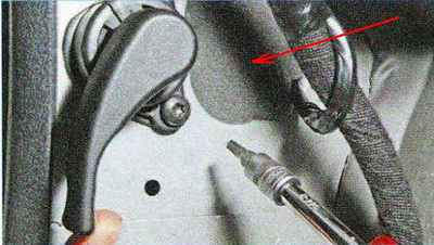

skela, сегодня вооружился термометром электронным двухточечным..
долго искал - заметил вот такую штуку.
машина стоит - печка горячо на полную - ноги. За бортом -10
из воздуховодов +40-45
температура в машине 28
термометр №2 расположил у уплотнителя двери в районе бедра-ж. водителя...
при включении заслонки рециркуляции (салон) температура у у термометра № 2 буквально за 5-7 минут падает до 7 градусов. при этом в машине 30
ваше мнение на этот счет (вы же вроде обшивку со стойки снимали - есть там дыра? которая может быть не закрыта)
з.ы у пассажира то же падает температура но до приемлемых 18-20 град.
после посещения встречи клуба понял что это косяк конкретно моей машины - в других д тепло... может и у вас так.
просто я так же как вы чуствую сквозняки в машине..

Сообщение от glebka
Вы тут смотрели?

Я Василич
Вы тут смотрели?
с этого начал...
когда она сдвинута мерзнет колено и до бедра - я мерзну в обратную сторону..
главное хрен поймеш откуда..
потом какая связь у этой заглушки и заслонки ? если бы забирало оттуда - по пути наименьшего сопротивления - я бы вобще ничего не чуствовал...
