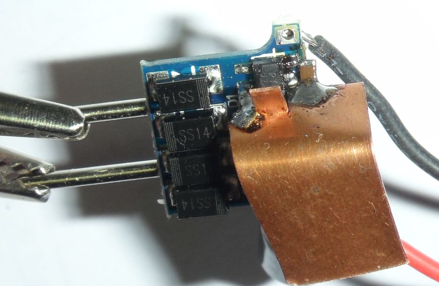

чего не доложили китайцы?
сегодня созрел для применения драйверов.
http://www.dusterclubs.ru/vb/showthr...081#post287081
включил.
китайцы передают привет!!!
не хватает радиатора и керамического конденсатора по питанию.
без них микруха за 5 сек нагревается и срабатывает защита по температуре.
наблюдаем мигающий свет.
приделал не достающие детали. заработало.
