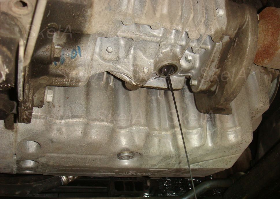

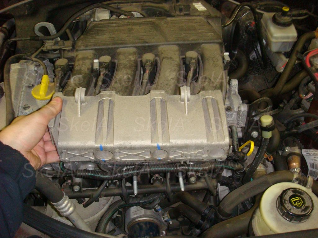

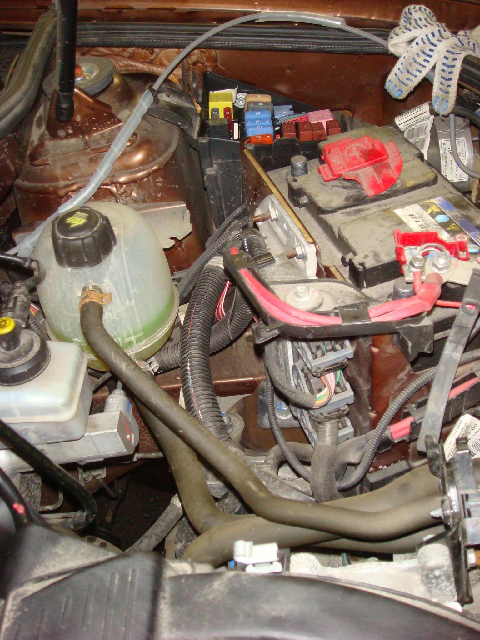

смена масла везде.
на что обратил внимание.
все масляные пробки за исключением заднего редуктора были закручены очень слабо.
момент меньше 1 кг.
винты заднего бампера были почти откручены.

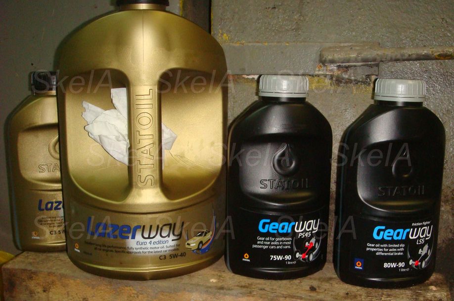

масла использую статойл, совсем не дешевые.
в движок - 5 литров,
в коробку - 3,
1,5 (в сумме) в раздатку и редуктор.
буржуи отмечают красным выделением на рисунке, для чего это масло, так что ошибиться трудно!
сливные пробки легко доступны после снятия защиты.

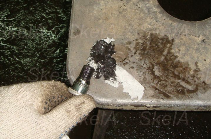

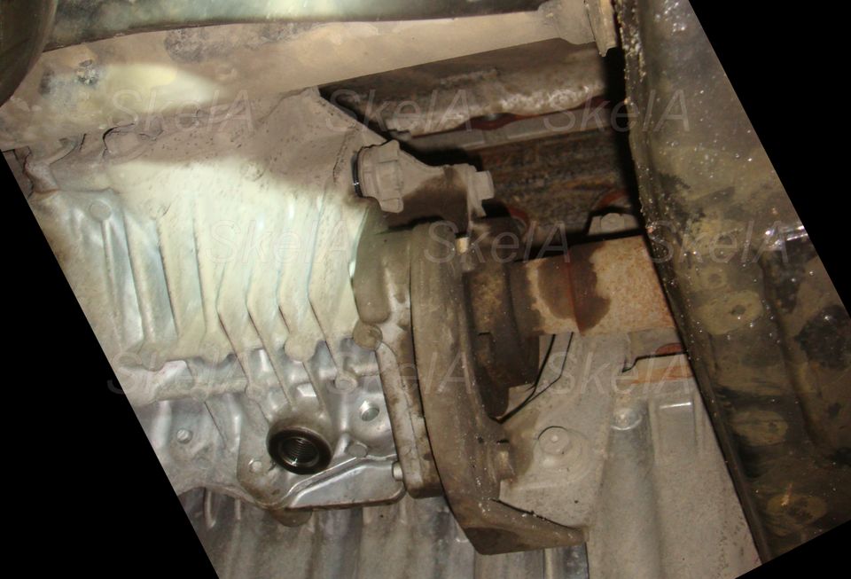

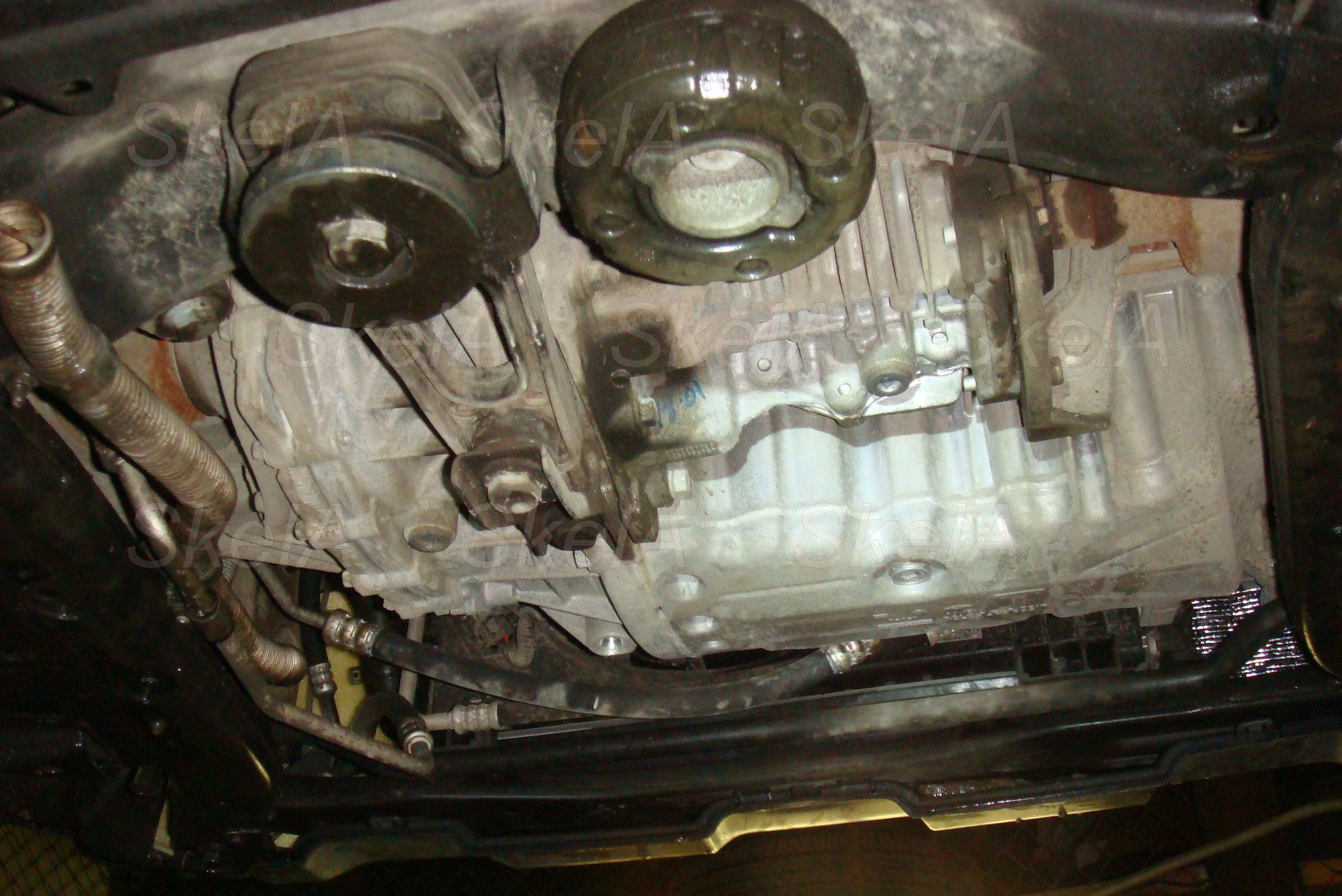

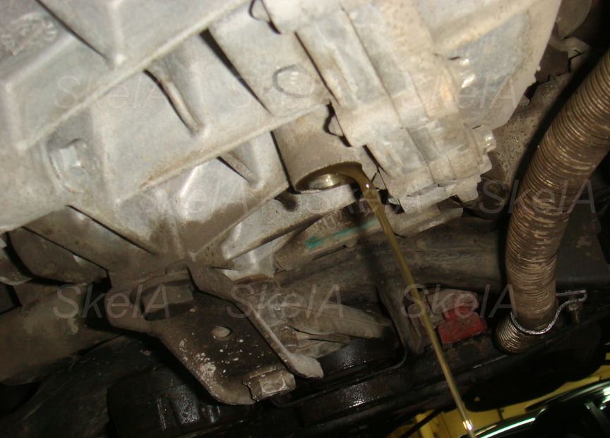

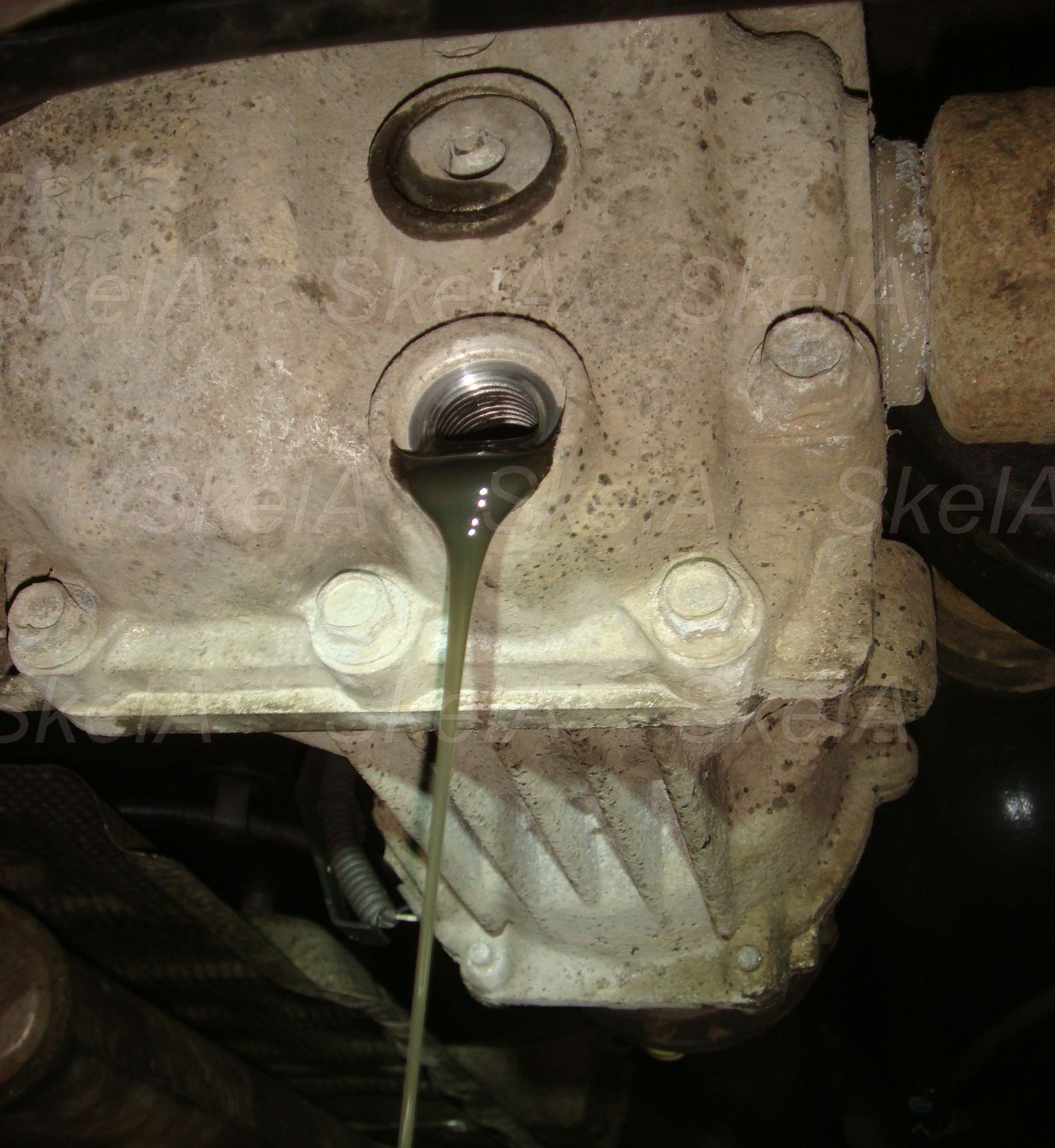

сливаем масло с раздатки
магнитный ловитель опилок стоит только в заднем редукторе.
оттираем какашки

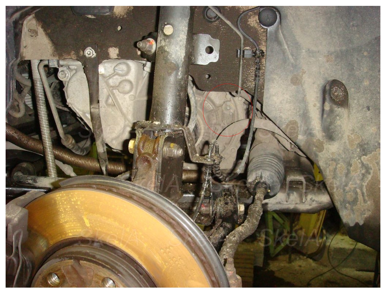

чтобы это увидеть надо снять пластиковый боковой пыльник. 1 пистон и 1 пластиковая гайка

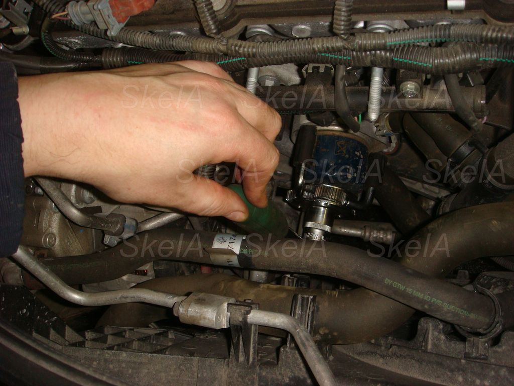

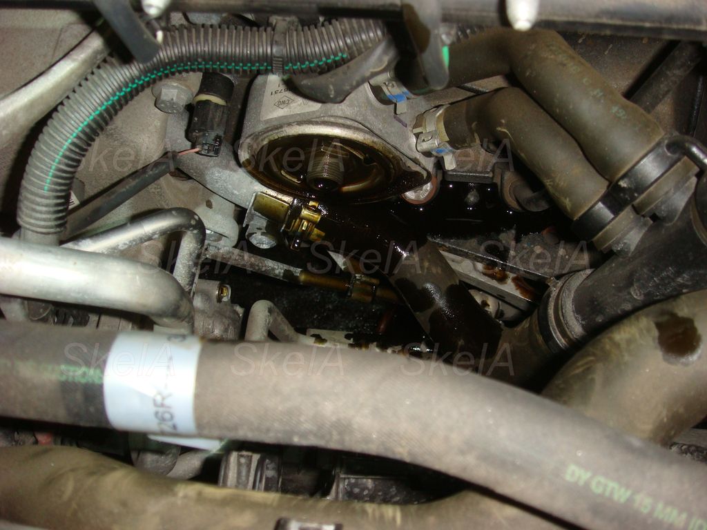

чтобы подлезть к масляному фильтру эту белую железяку надо открутить

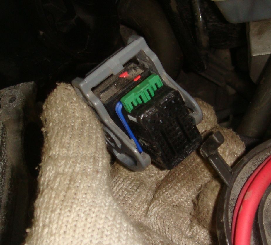

две гайки на 13, крышка снята.
откручиваем фильтр. фильтр можно поставить в 2 раза больше, места хватит.
разлитое при выкручивании масло. избежать этого ооочень трудно.

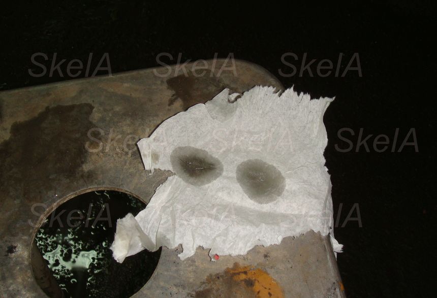

масло с раздатки и с диференциала подвергаем экспресс-промокашечному тесту.
капаем по одной капле, лучше на промокашку. за отсутствием оной - на бумажную салфетку .
левая капля-раздатка.
через полчаса видно, что в масле раздатки была грязь.
заметно две границы, внутренняя грязная и внешняя от масла.
давным-давно трактористы (наверное и водители) так определяли, менять масло или нет.
измерялся диаметр грязного пятна и светлого, одно делилось на второе, получалось отношение.
а в таблице можно было посмотреть, сколько грязи в масле. и соответственно, принималось решение о замене.
кому интересно - читайте http://www.gosniti.ru/magazin/N1_2009/control.html
на правом пятне тоже видна грязь, но её значительно меньше.
по крайней мере видно, что масло раздатки имеет примеси или грязь .

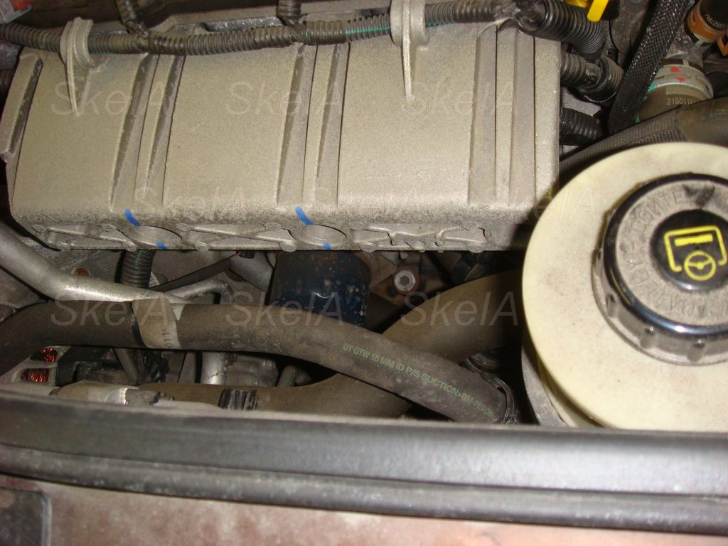

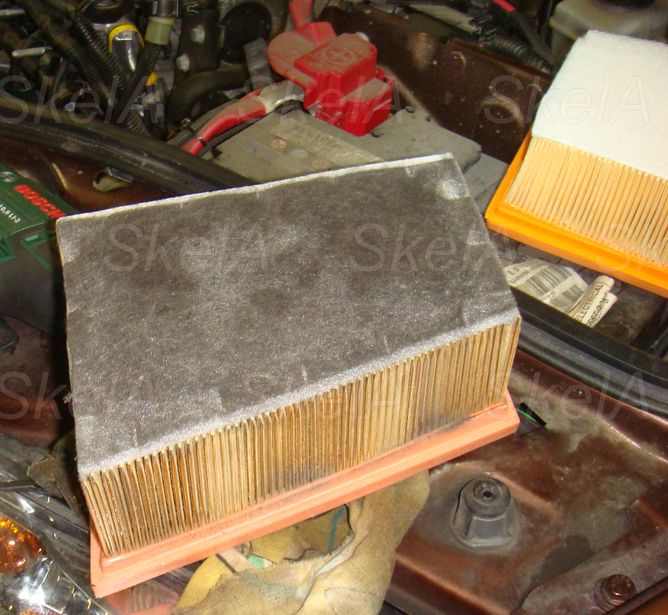

состояние воздушного фильтра.
снять просто, поставить- очередная месть за 812 год. кАААзлы!!!
при установке назад будь бдителен!!!
http://www.dusterclubs.ru/vb/showthr...932#post323932

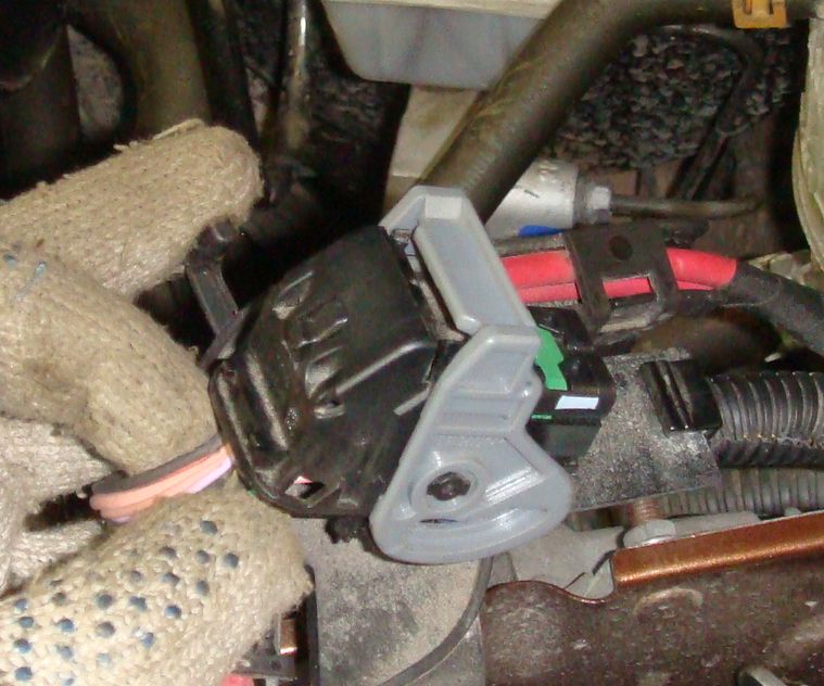

на задних рычагах стала протираться оплетка ручника.

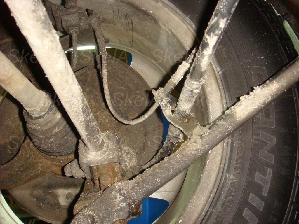

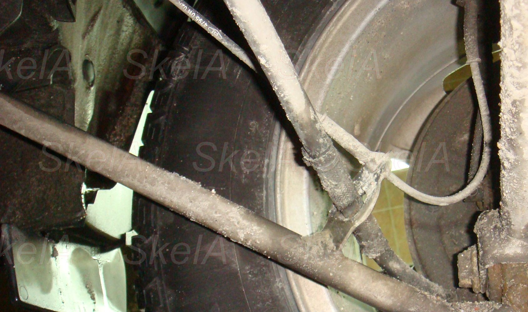

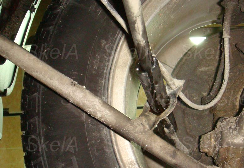

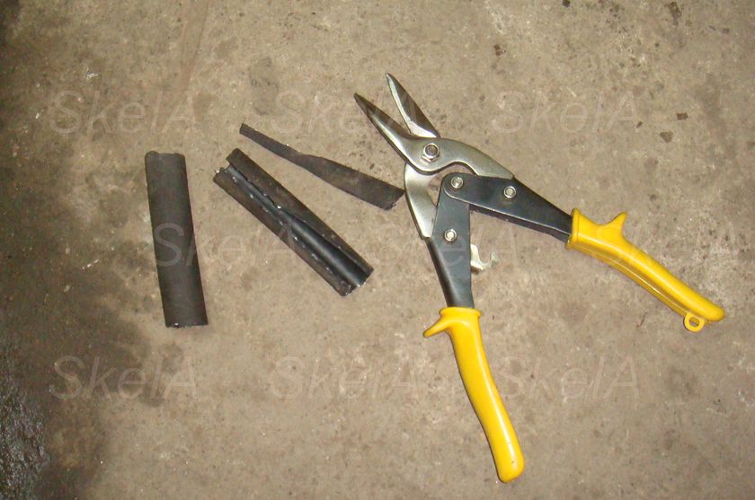

пробег 11 000. лечить!!!
подходящий по размеру шланг, два куска по 10 см.
разрезаем вдоль, вырезаем клин , от 5 до 10 мм
ID:	23559   Нажмите на изображение для увеличения
ID:	23560   Нажмите на изображение для увеличения
ID:	23561   Нажмите на изображение для увеличения
Ищу работу.
Не пыльную.
Последний раз редактировалось skela; 24.02.2013 в 17:16.
Старый 23.02.2013, 19:41   #1186
skela
Аватар для skela
Онлайн: skela вне форума
Был(а): 26 мар 2022 22:11
куски шланга мажем маслом и с силой вставляем в те места, где протирает.
фиксируем стяжками.

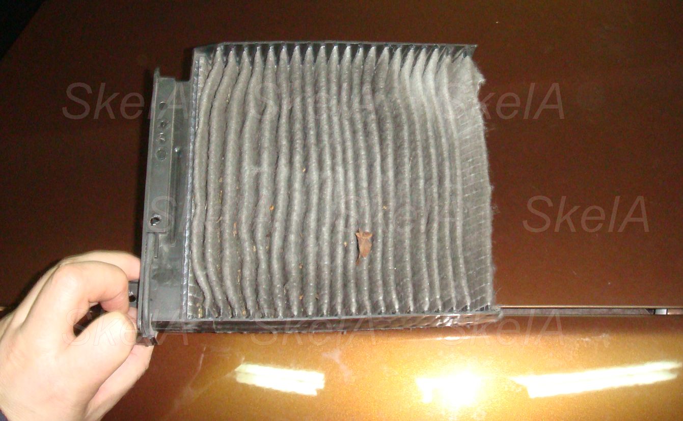

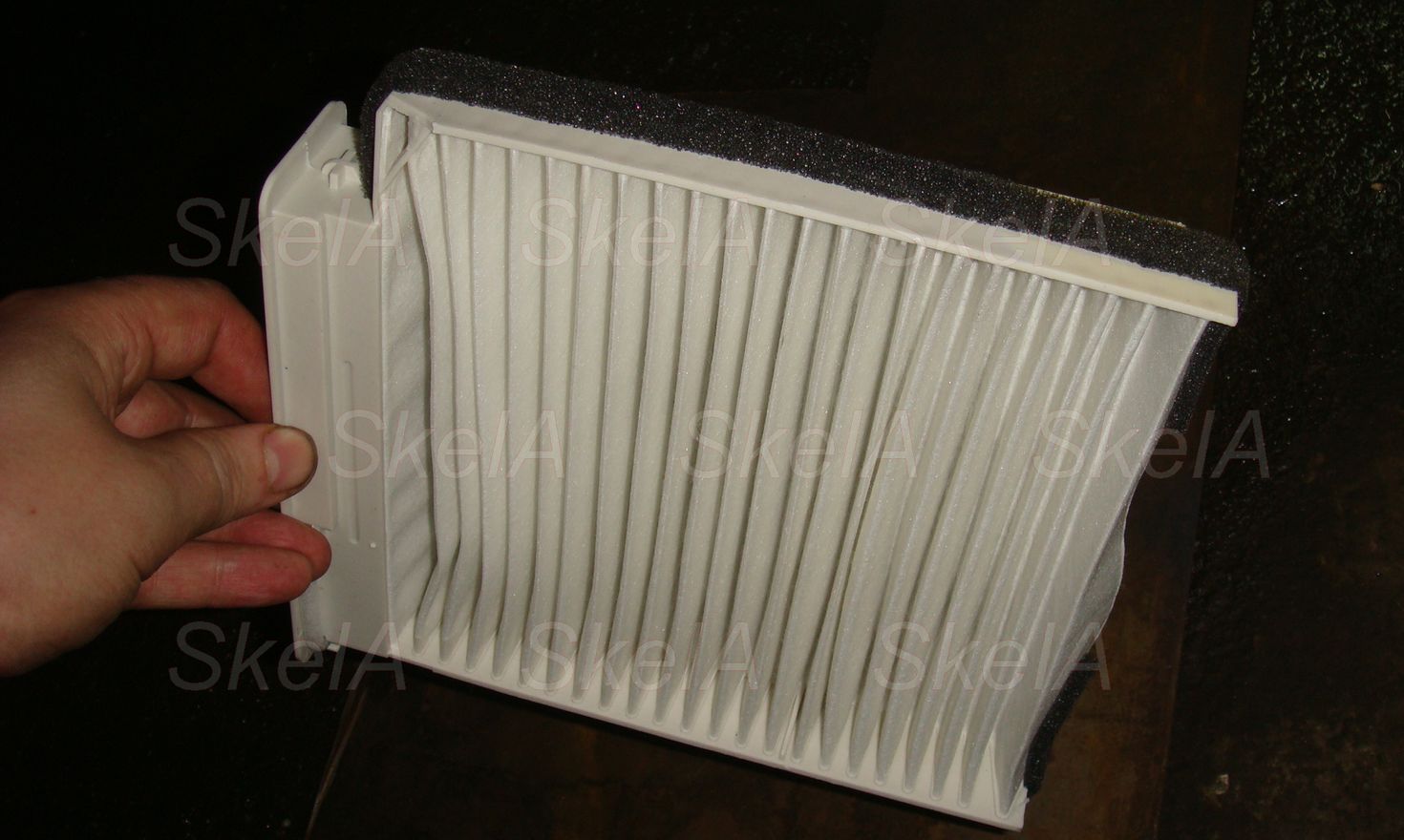

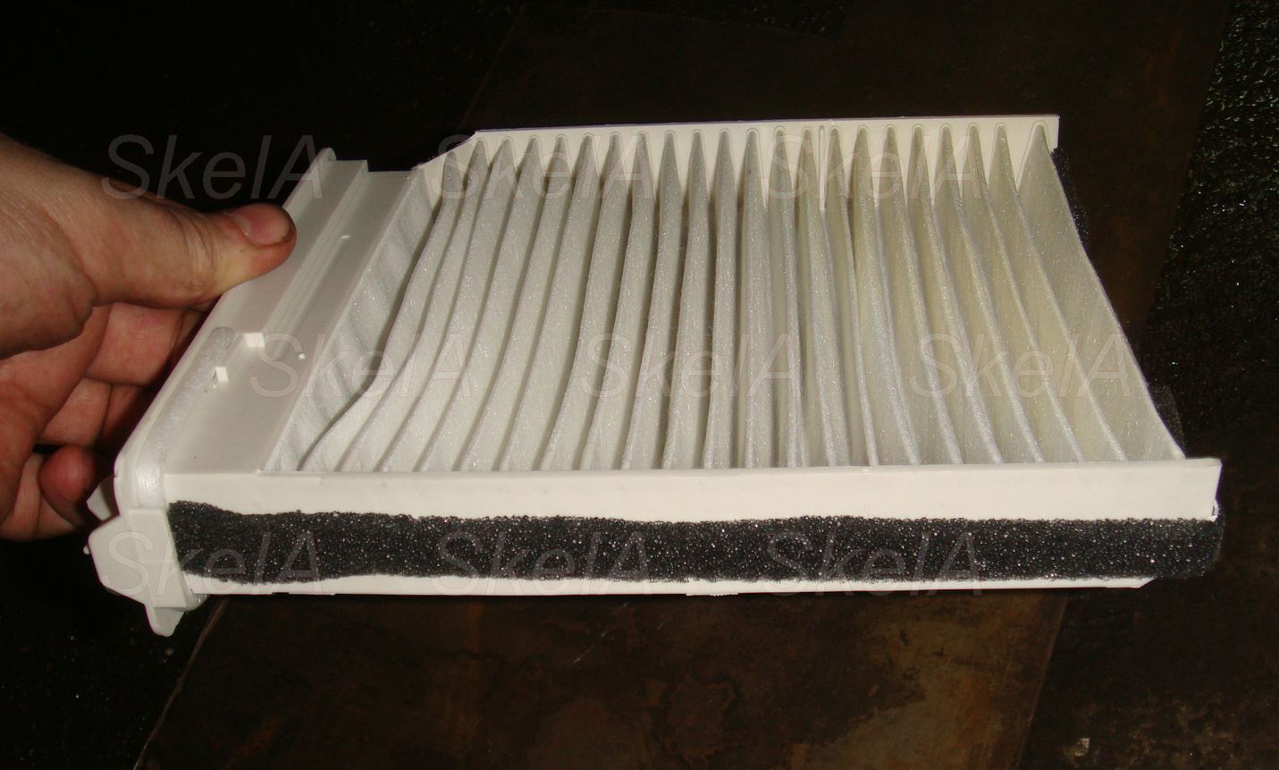

состояние фильтра салона.
новый фильтр оклеиваем паралоном на клею оставшемся от шумки

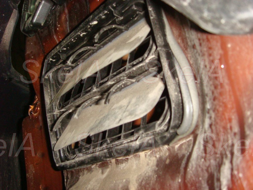

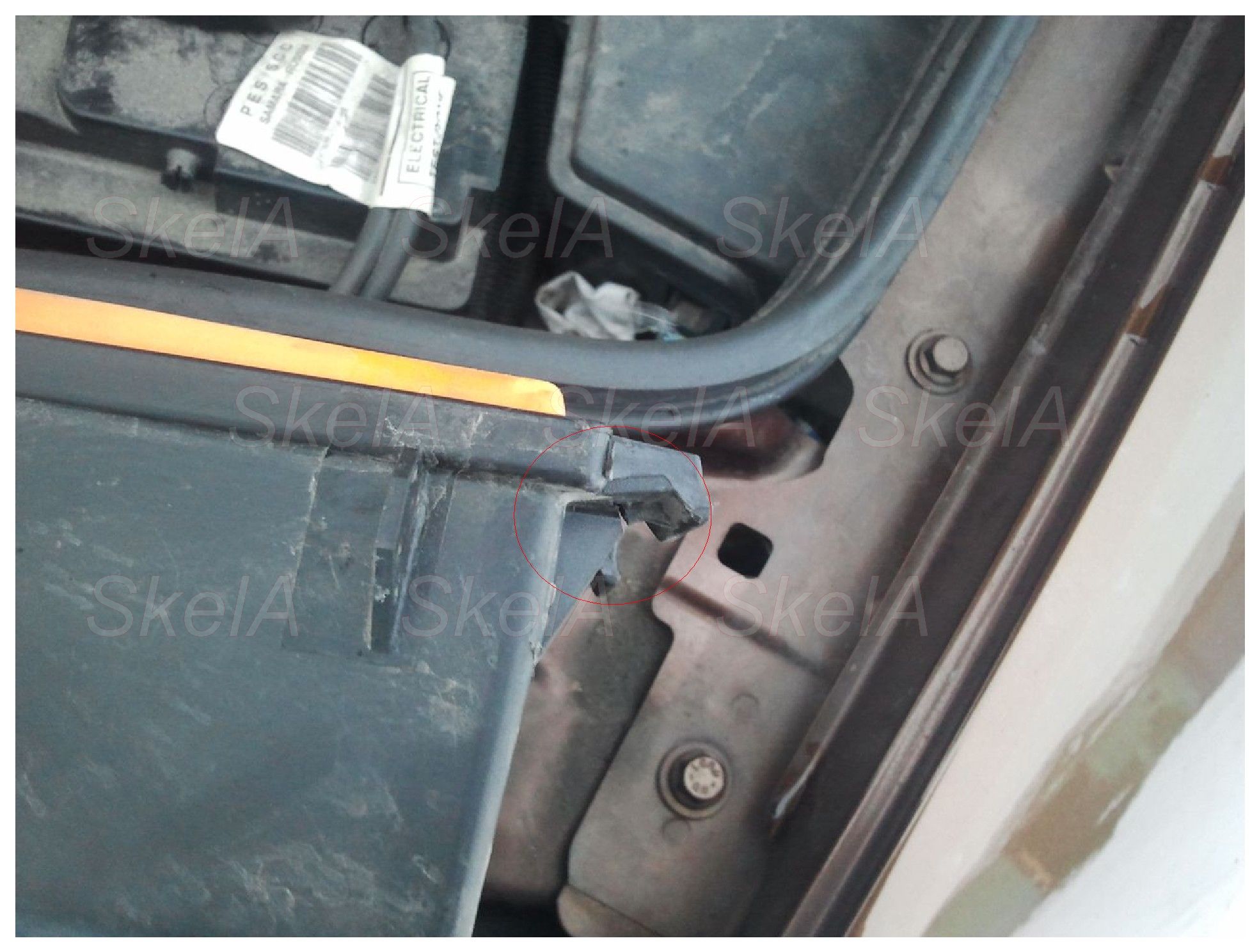

рассматривая фотку решетки увидел, что уплотнительная резинка вправом нижнем углу выскочила. возможно затекание воды в салон.
надо будет летом исправить.

при установке воздушного фильтра будь бдителен!!!
ничего не видно, ничего назад не лезет, абзац!!!
винты закручивать после того, как убедишься что все встало на место!!!

Сообщение от astranaft
где со штатной дырки вода стекает на пол.
А ,что есть штатная дырка в глушаке для слива конденсата?Често говоря .что то незамечал,где она?
Старый 24.02.2013, 17:47   #1191
skela
Аватар для skela
Сообщение от Байкал Посмотреть сообщение
у меня дырок не было. иначе ничего и не вытекло бы.
Ищу работу.
Не пыльную.
Старый 24.02.2013, 18:00   #1192
Байкал
Аватар для Байкал
Онлайн: Байкал вне форума
Был(а): 28 авг 2019 06:02
Адрес: г. Ангарск Иркутская обл.
Автомобиль: Duster Lux Privileg; 2,0; 4х4;
Сообщение от skela
Я так понял из фото диаметр отверстия 3мм? думаю не критично для звукового резонанса глушителя, а польза очевидна

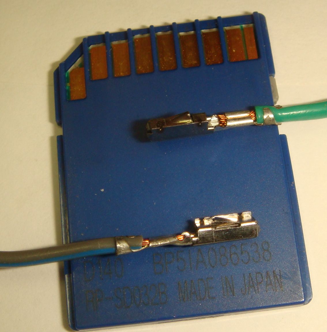

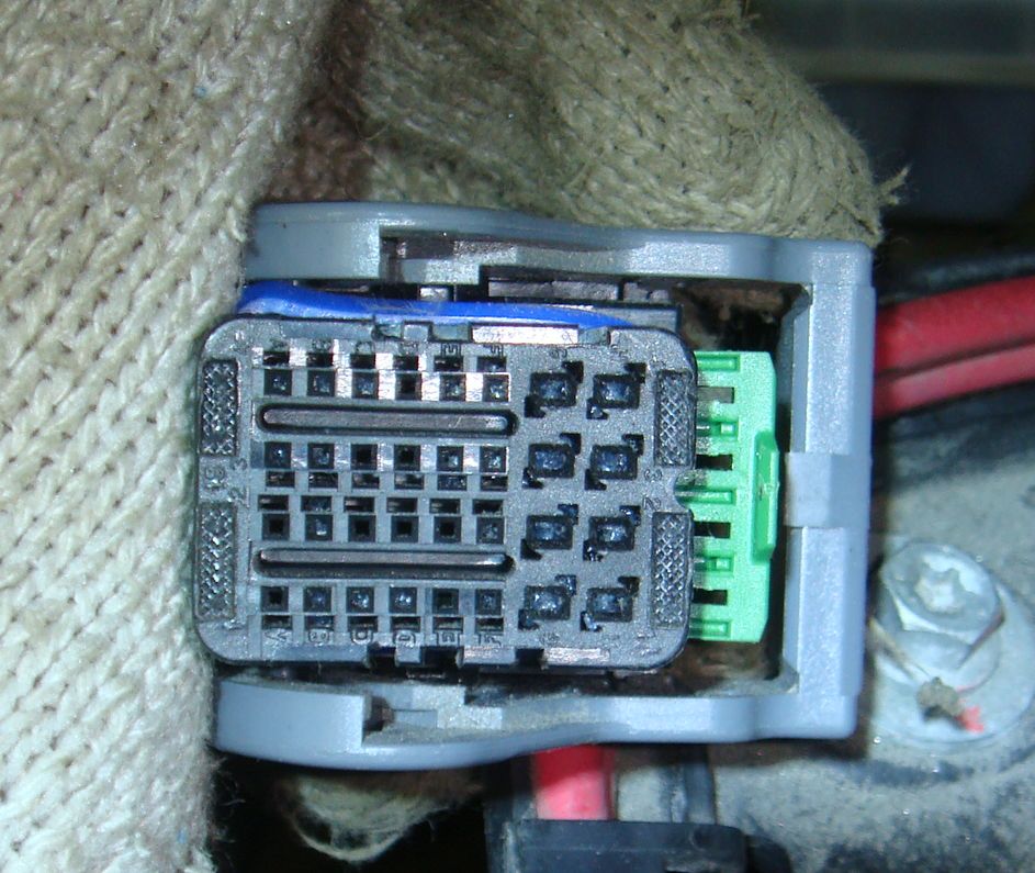

и так, контакты разъема найдены.
немножко фоток.
ID:	23707   Нажмите на изображение для увеличения

Я так понял что этот разъем на ЭБУ двигателя...
А в салоне 6 контактного разъема нет?
