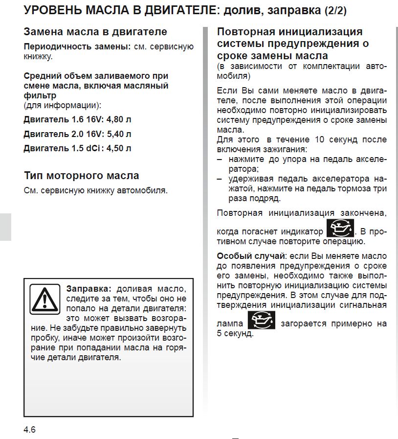

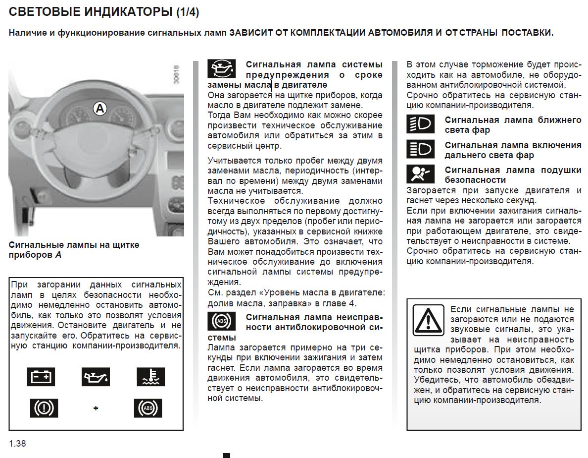

ТО делал сам, но никаких манипуляций с "Сигнальная лампа системы предупреждения о сроке замены масла в двигателе" не проводил.
лампа до сих пор не горит. пробег 19700 км.
может лампа эта- очередной развод рено?
Может и не развод, в самом в верху написано, что наличие и работоспособность контрольных ламп, зависит от комплектации и страны поставки.

Наверно, надо обнулять счетчик в мозгах при замене масла. Или секретная кнопка на приборке, которую надо отжимать при ТО. У Вас же есть Клип. Поищите в "мозгу"там такую строчку.

в общем попробовал я активировать лампу замены масла, как в мануале написано.
нифига. как говорил один товарищ гранаты не той системы (авто не той комплектации)
