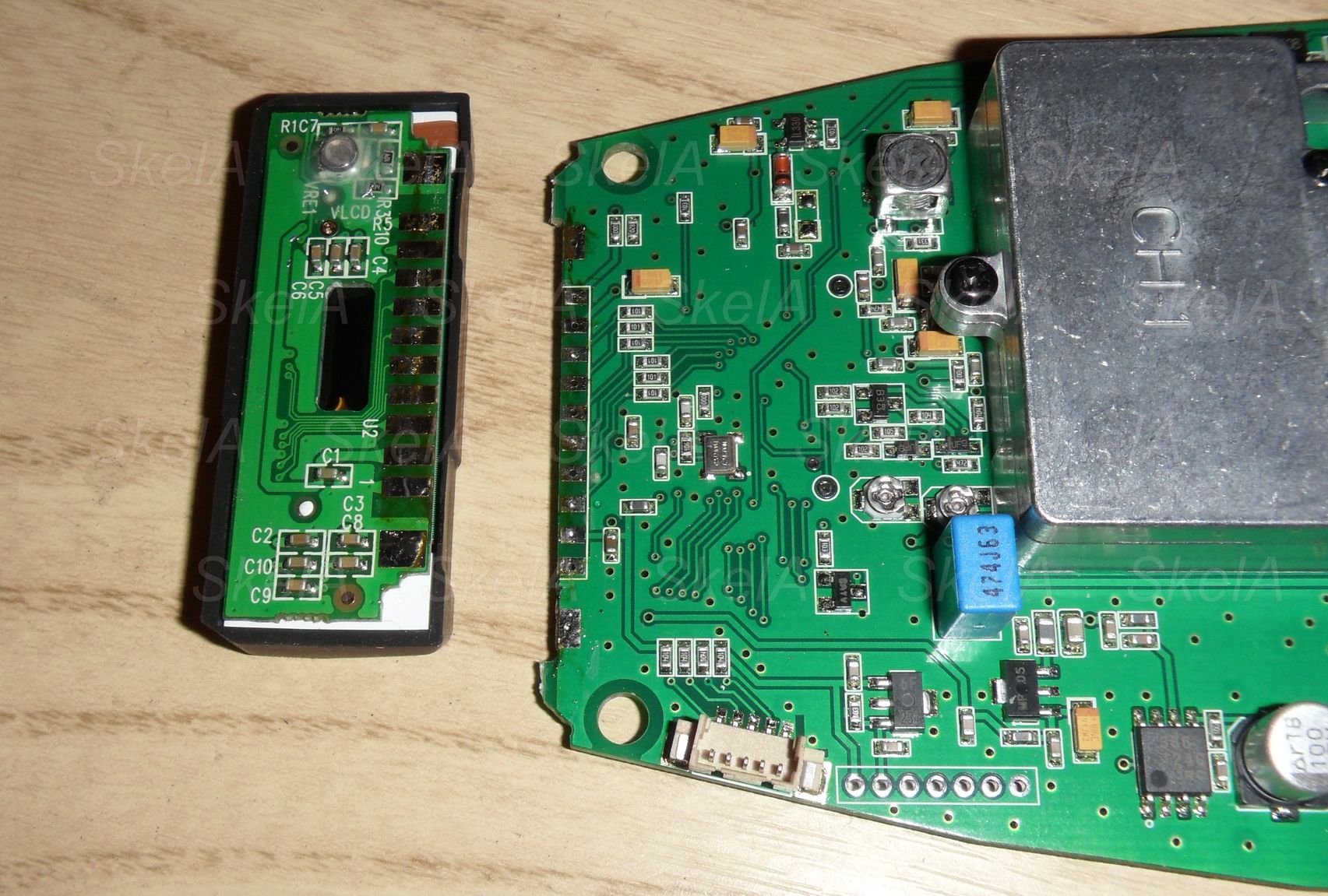

отделяем мух от котлет,
индикатор по генплану поедет на приборную панель

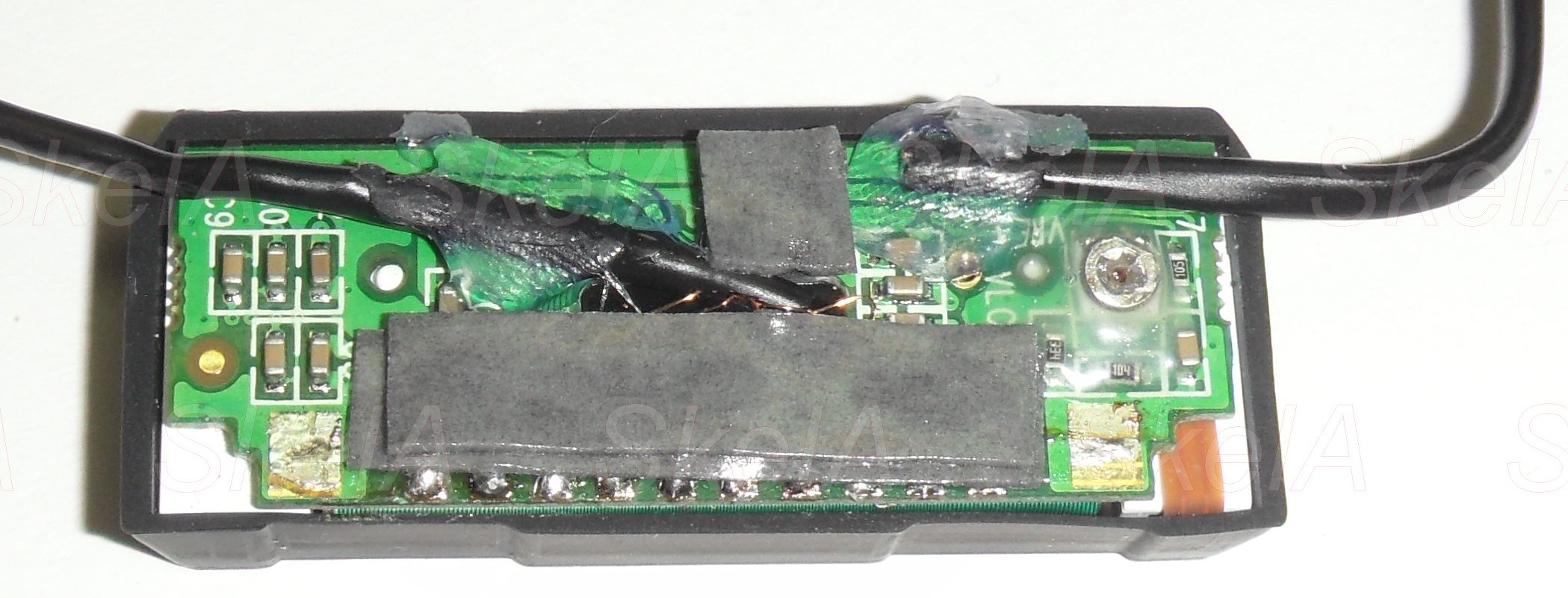

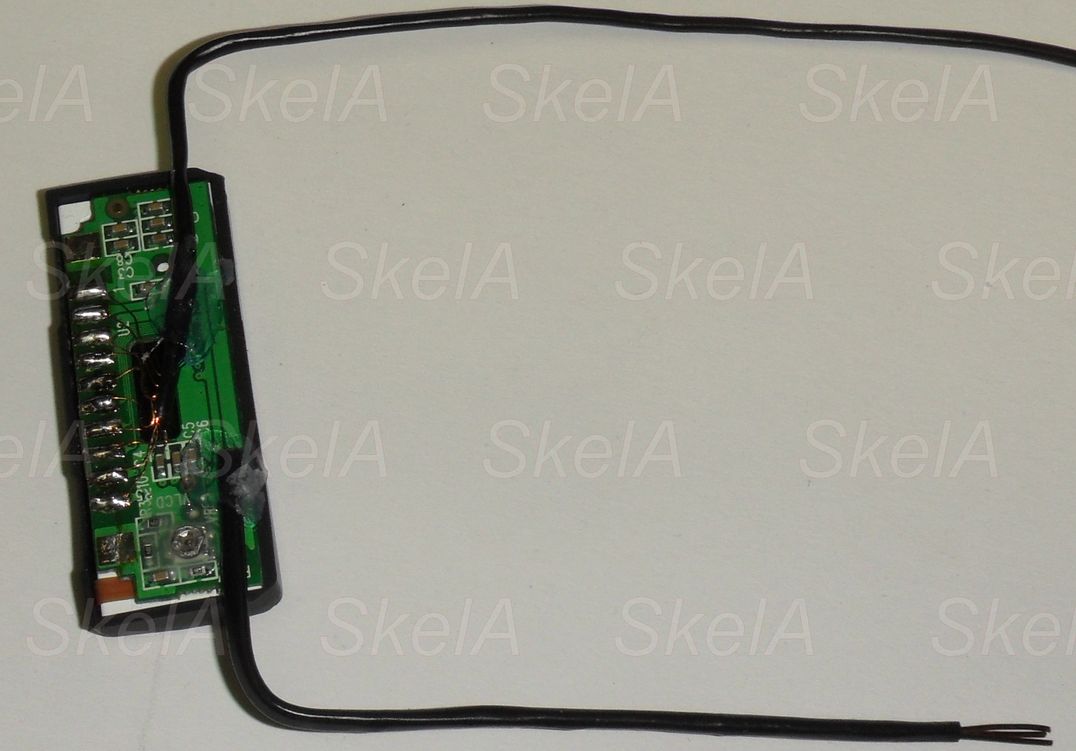

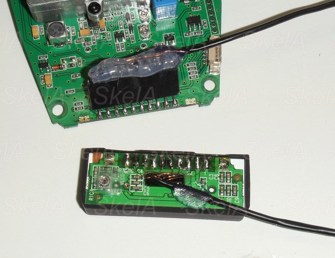

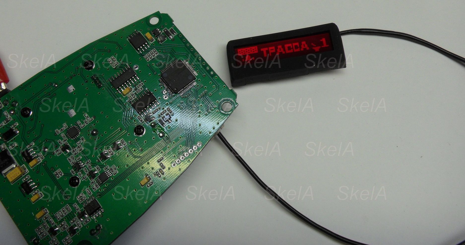

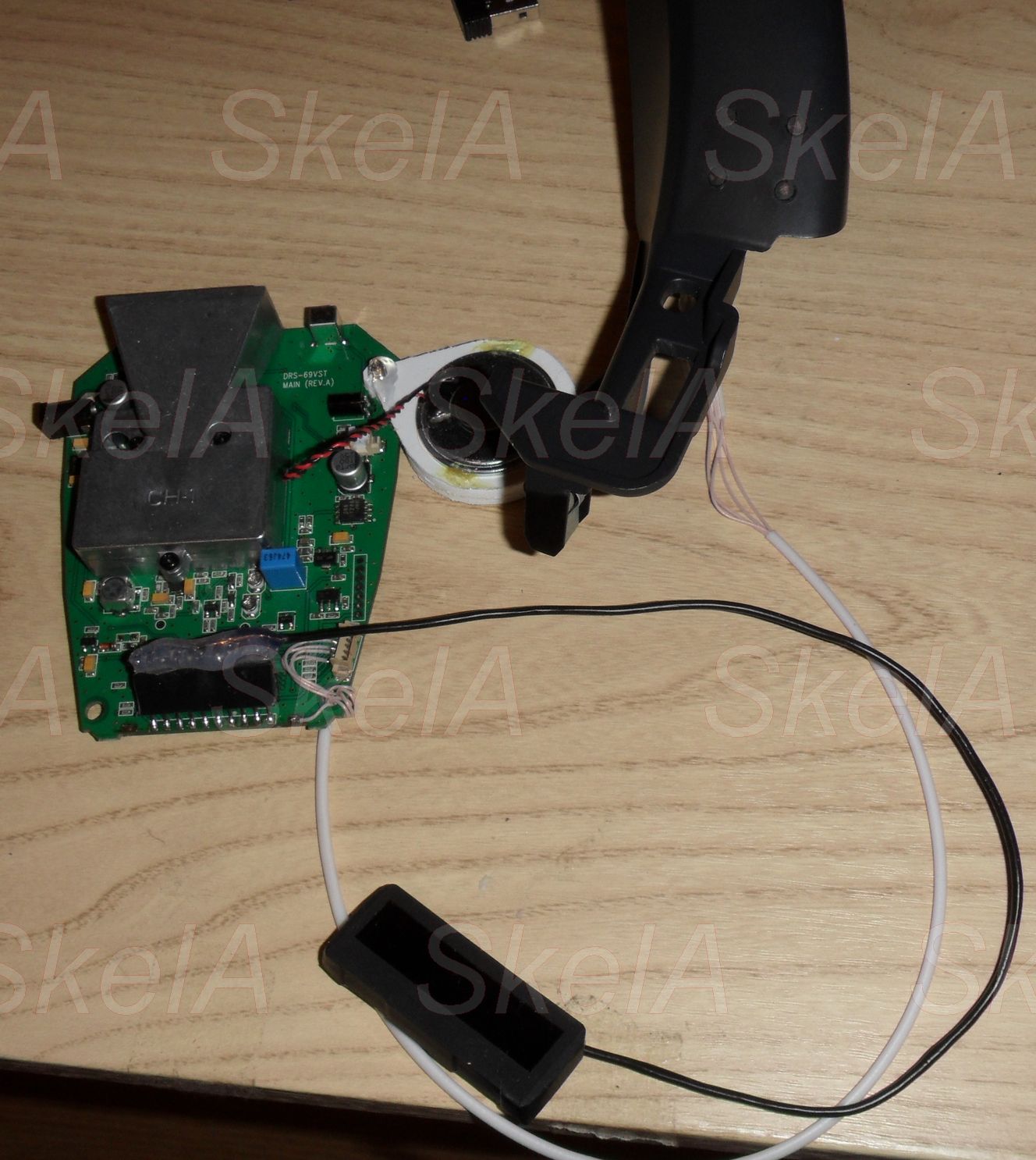

удлинняем индикатор.
ничего сложного.
правда очень муторно.
провод взят с обмотки автомобильного реле.
все работает

Хорошая идея.На основном корпусе разъем добавлен?Пайка монтаж сильно мелкий?
Старый 25.04.2013, 22:44   #1365
skela
Аватар для skela
Онлайн: skela вне форума
Был(а): 26 мар 2022 22:11
Сообщение от aGt Посмотреть сообщение
шаг 2,5 мм,разъем для того, чтобы отключить индикатор при монтаже.
индикатор будет стоять под стеклом приборки,
там где центр буквы " а"

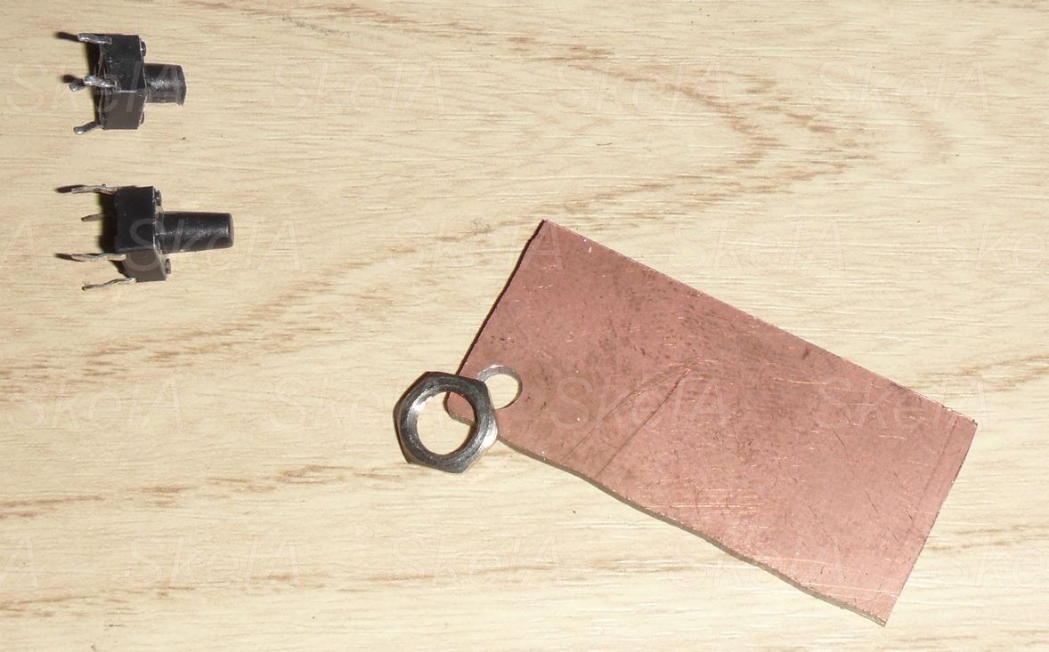

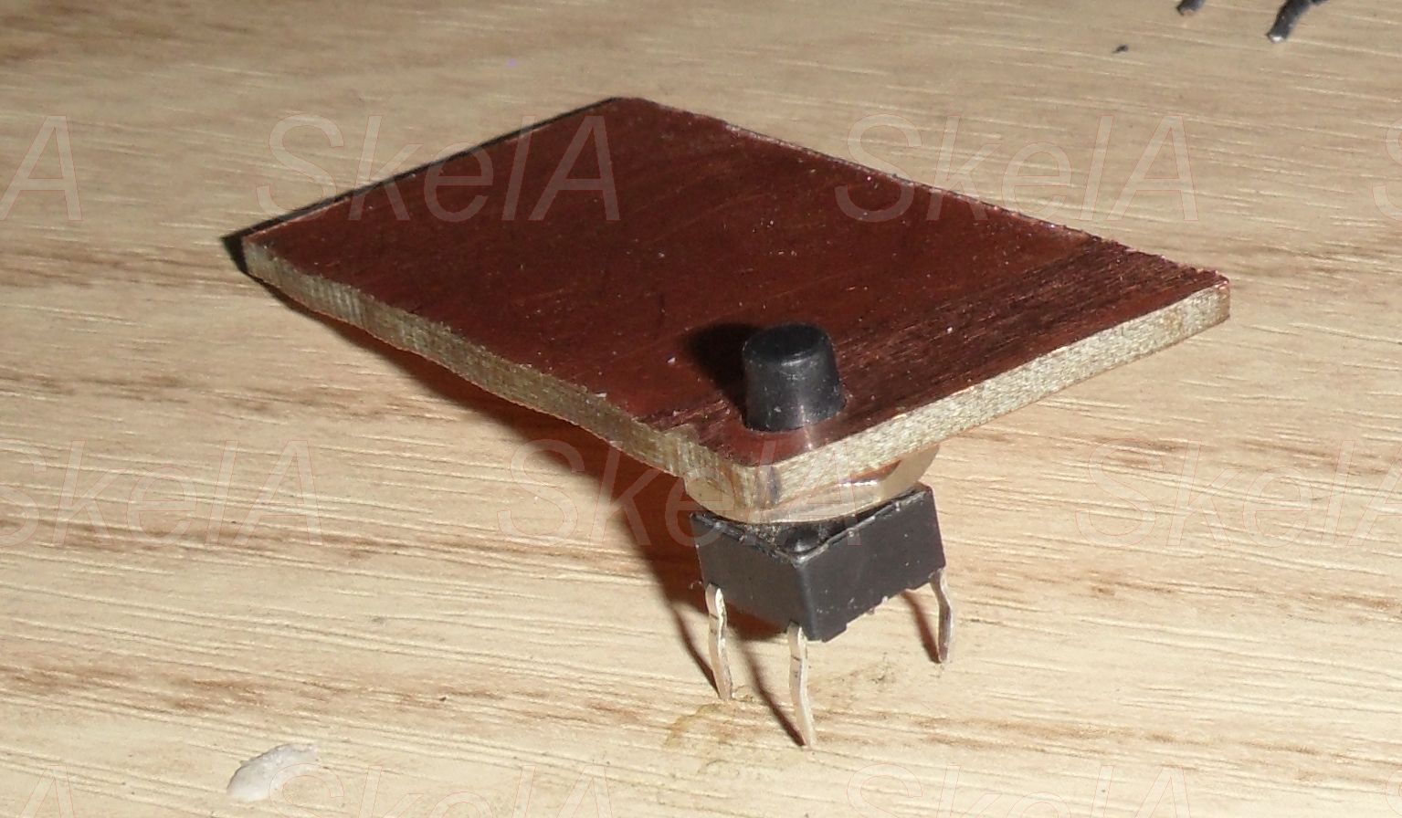

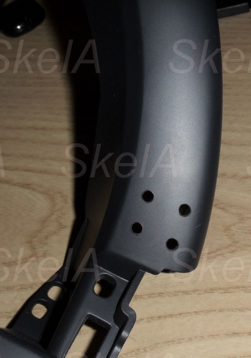

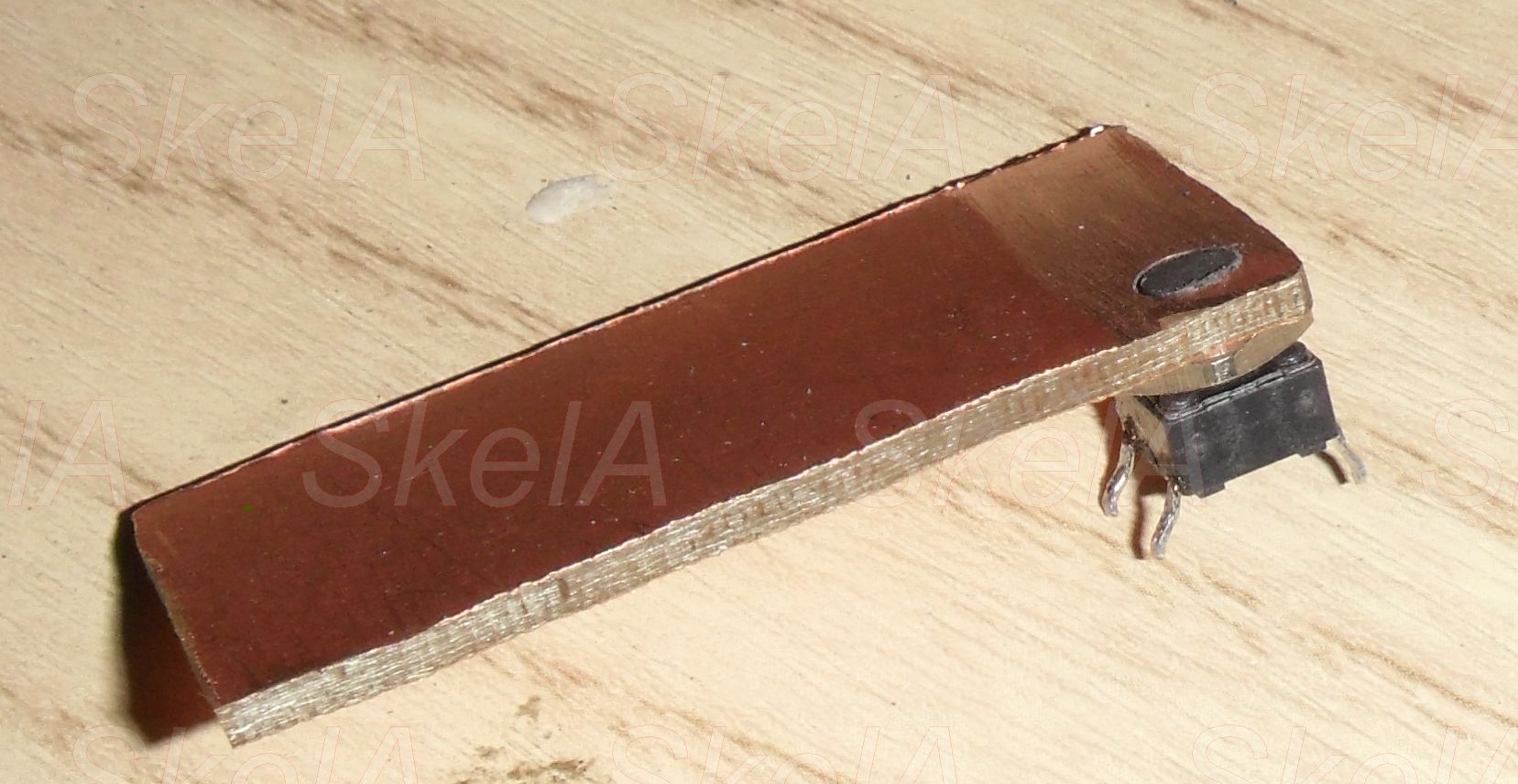

безжалостно сверлим отверстия под кнопки управления радаром
кнопки укорачиваем до нужной длинны с помощью вот такого вот приспособления
вставляем кнопку,
ненужное удаляем

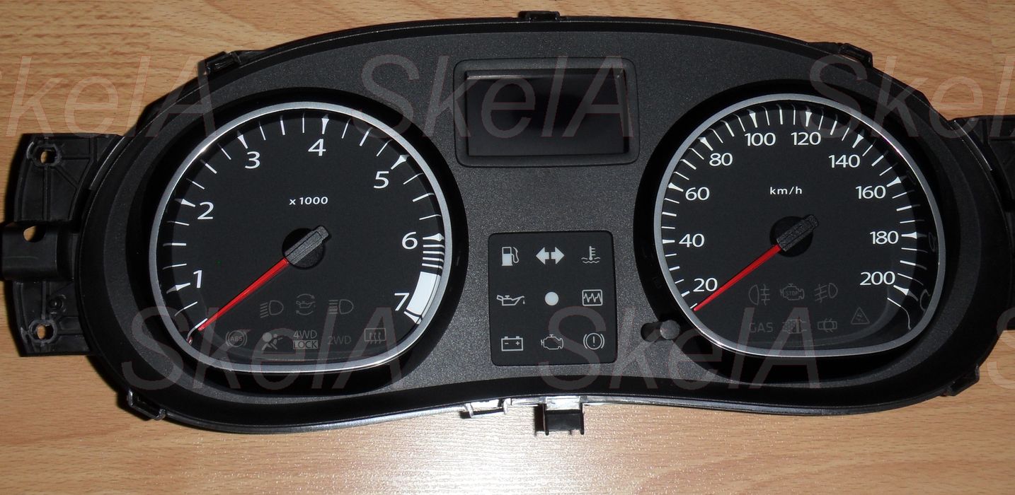

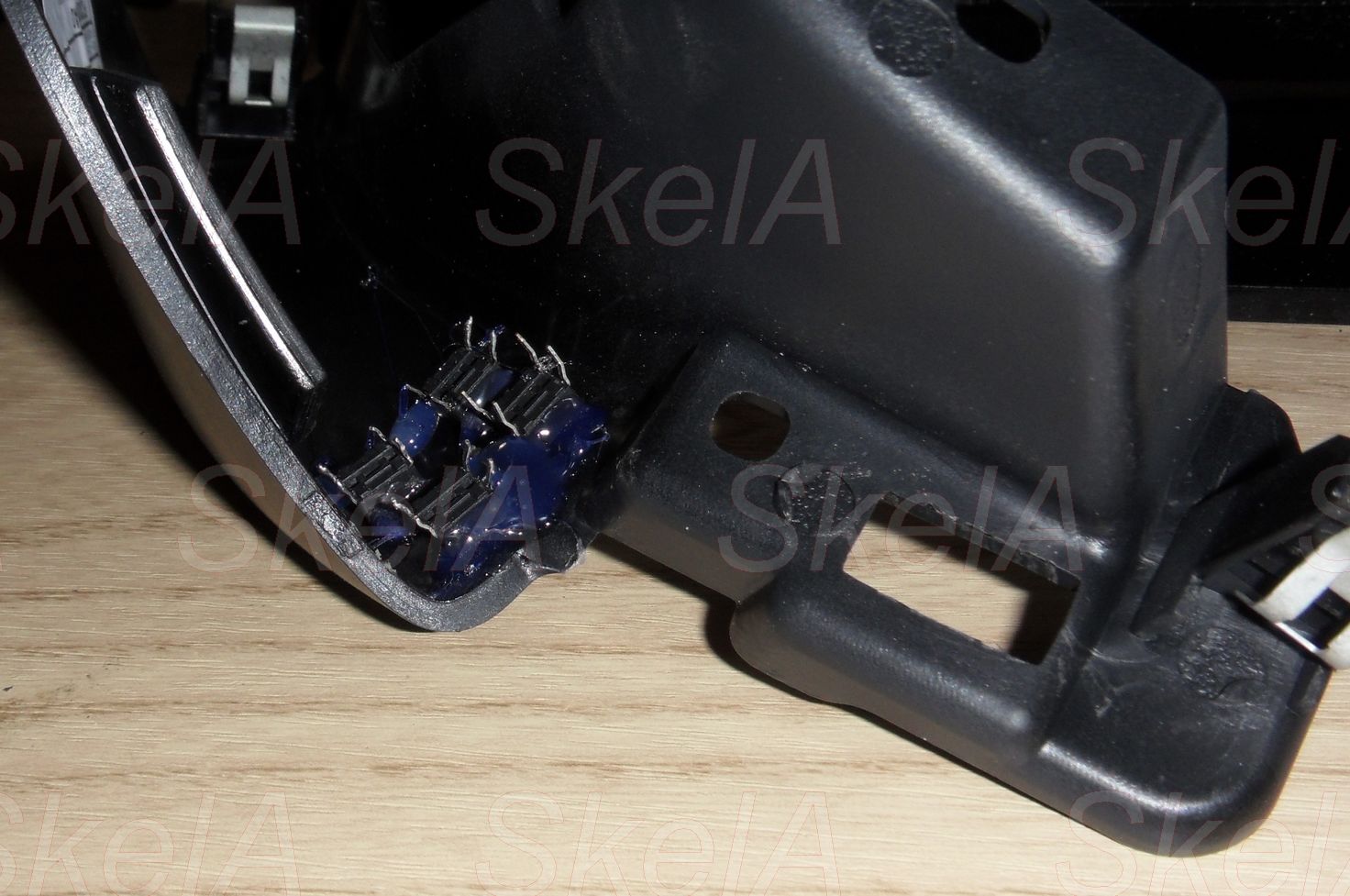

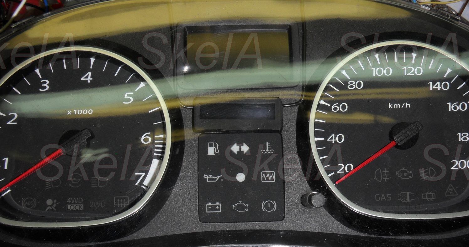

приборку отделяем от авто, несем домой, снимаем стекло.
на улице нифига не плюс, на индикаторе выступил конденсат от перепада температур
для симметрии со второй стороны индикатора добовляем имитацию проводки
лепим 3-м скотч
устанавливаем на приборку индикатор радара .
высота индикатора не дает поставить его куда хотел, под срез индикатора приборки. не оделось бы стекло приборки.
но что делать, пришлось ставить под срез контрольных ламп.
провода идут в небольшие пропилы бортика приборки вверху.
наблюдается явный хэнд-мей,
кривизна жгута проводов, в общем то не плохо, но можно было и получше.
но зато я не сверлил приборку!
все можно демонтировать бесследно.

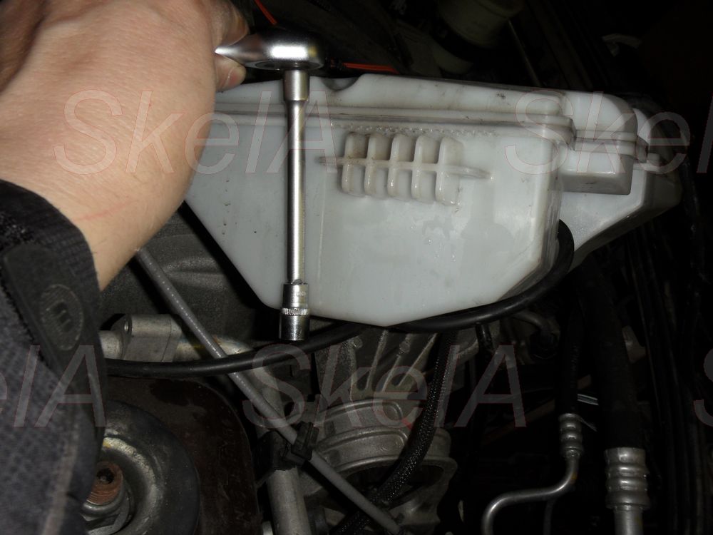

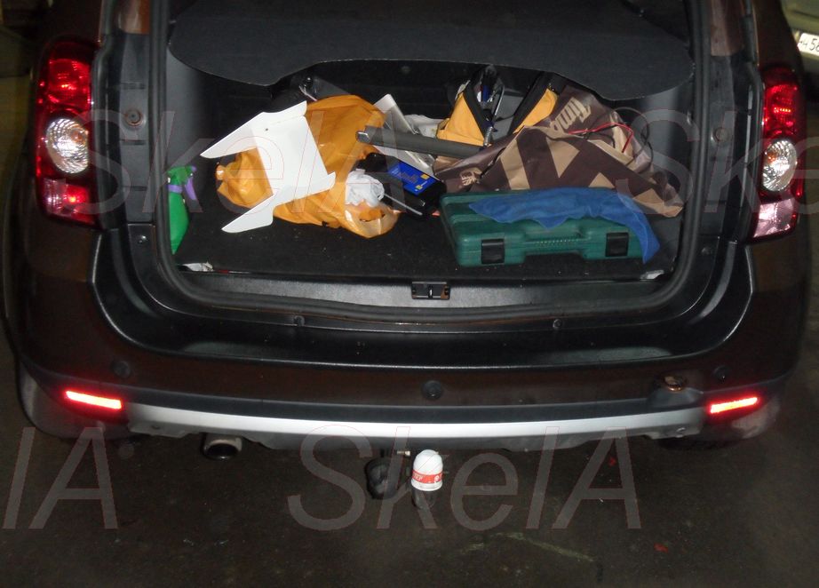

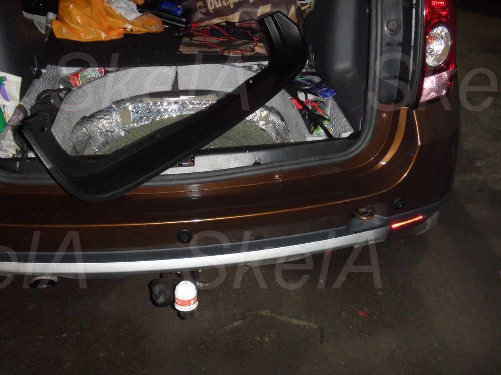

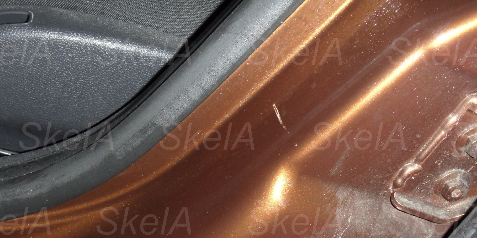

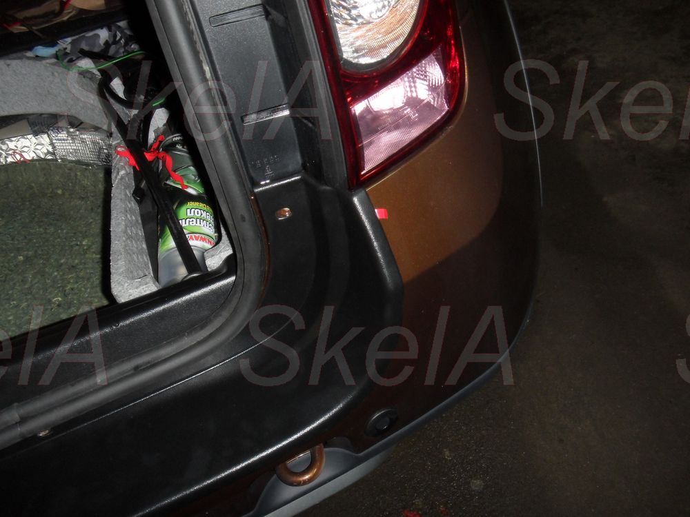

суббота проведенная в гараже
установка жабо. старый вариант без водостоков. встало отлично
проклейка бачка для устранения дребезжания.
болтался жутко!!!
прикинул высоту бачка для установки датчика уровня омывайки
установка защиты бампера и закрывашки крашеного куска кузова
методика проста: кончик защиты скоча отгибаешь, прикладываешь и тянешь
как стало выглядеть

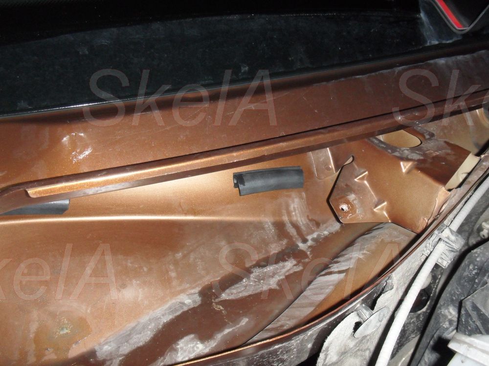

водительская дверь просела или кузов крутило.
болтом двери процарапало офигенную дорогу.
металл уже ржавый.
сейчас уже не шкрябает. думаю.
не стоит питать иллюзий насчет оцинковки.
