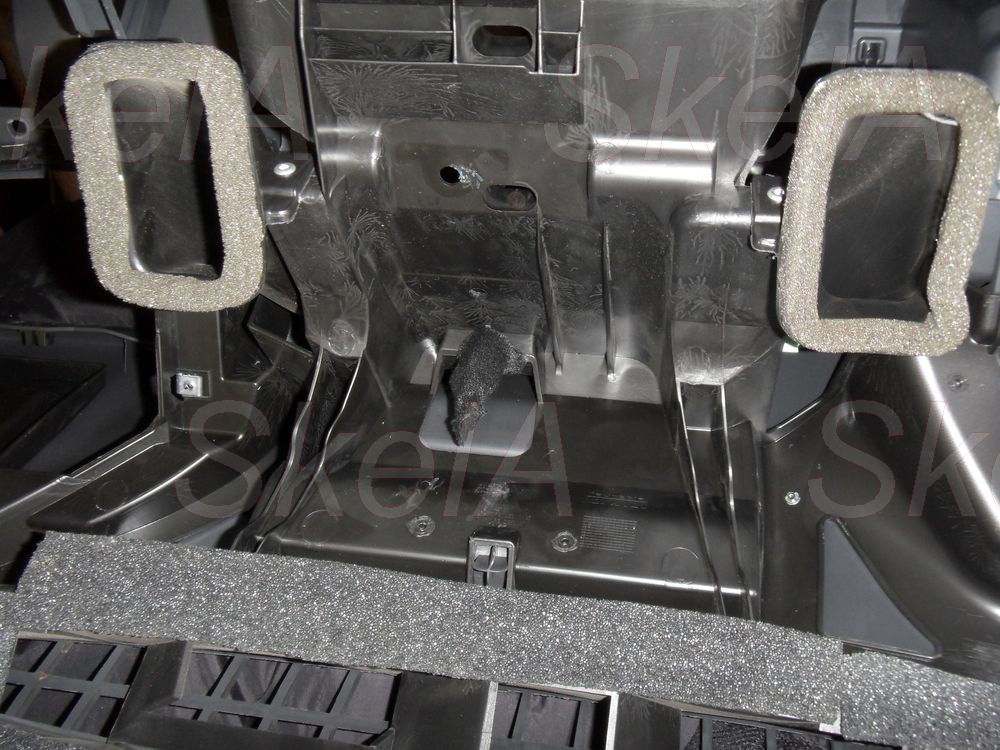

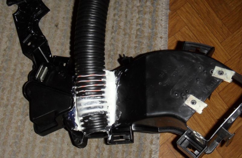

а там не видно почему такая разница - пассажир водитель?
Старый 02.06.2013, 16:19   #1482
skela
Аватар для skela
Онлайн: skela вне форума
Был(а): 26 мар 2022 22:11
водительская сторона.

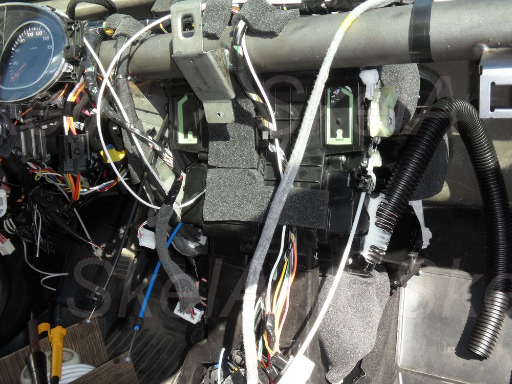

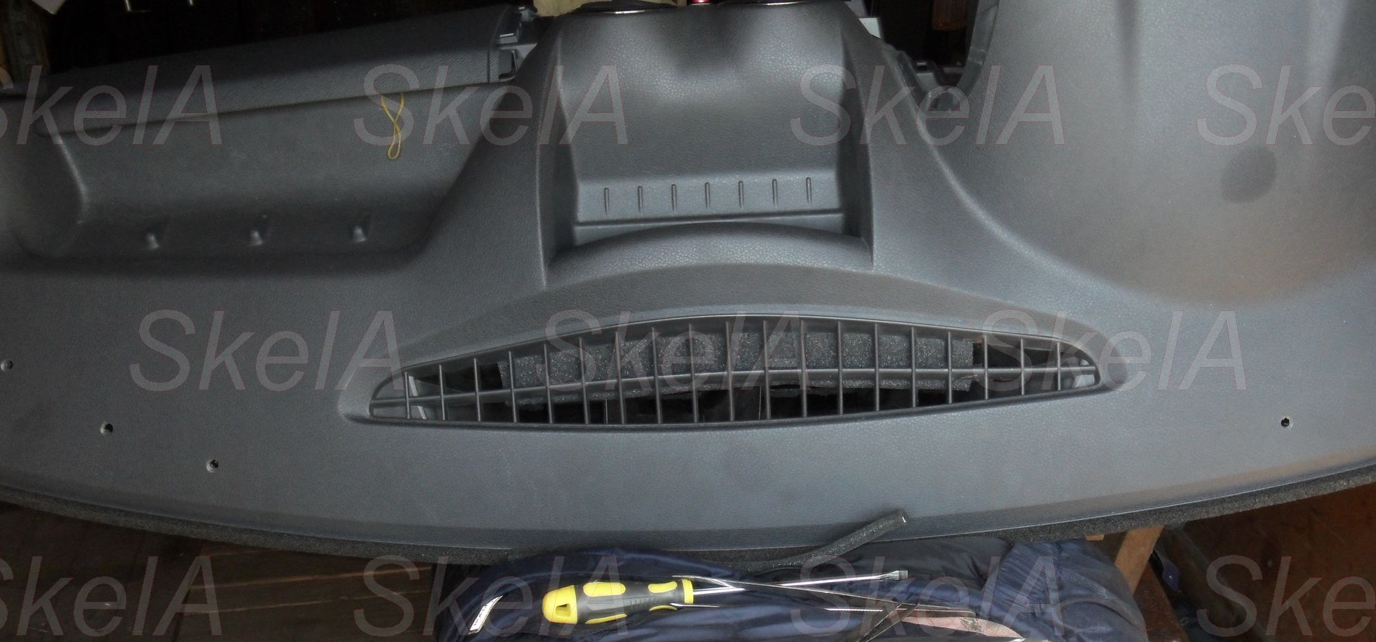

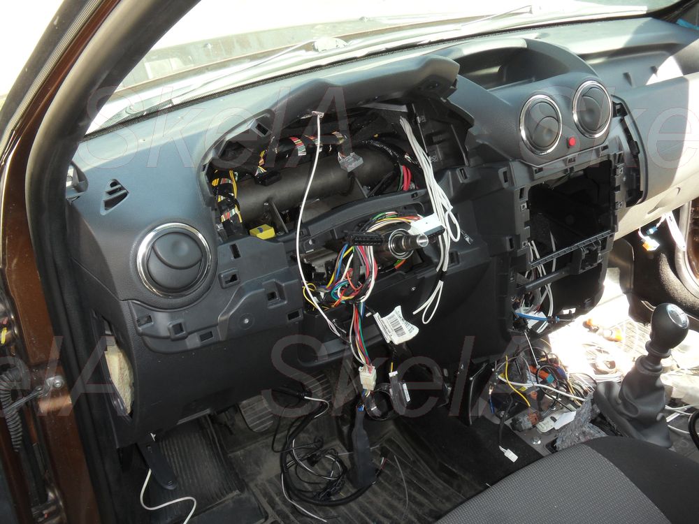

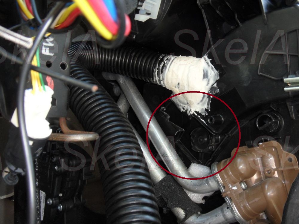

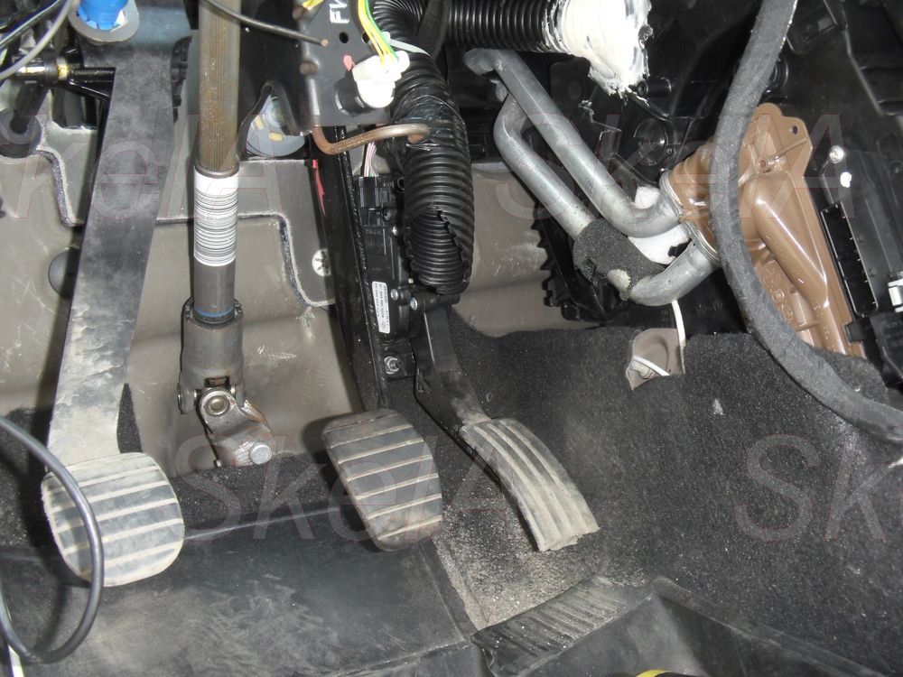

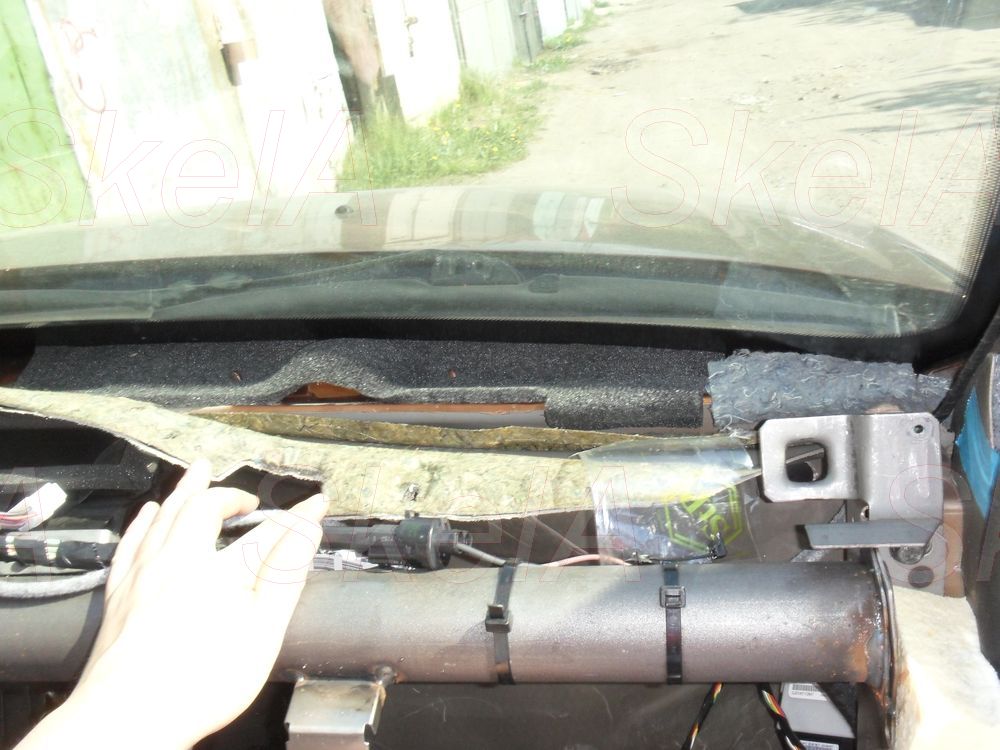

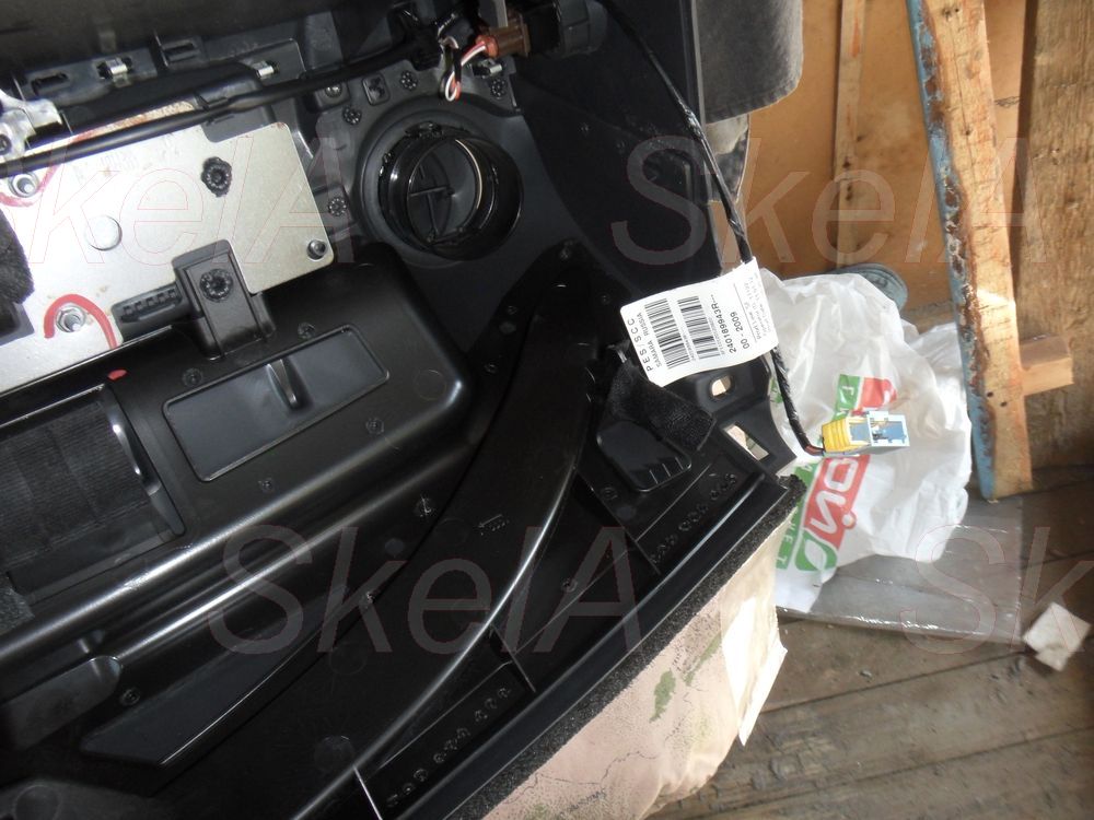

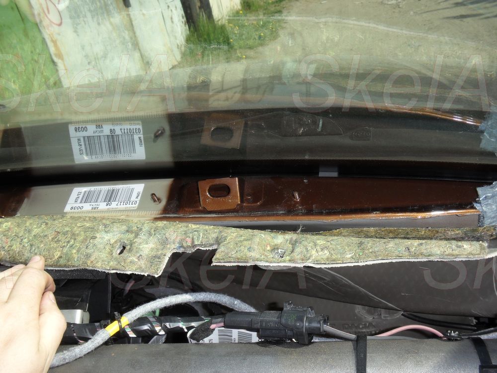

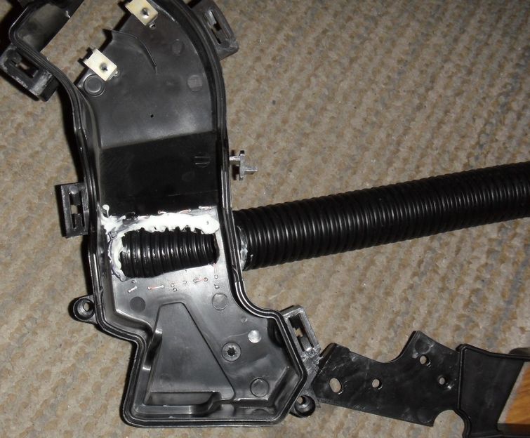

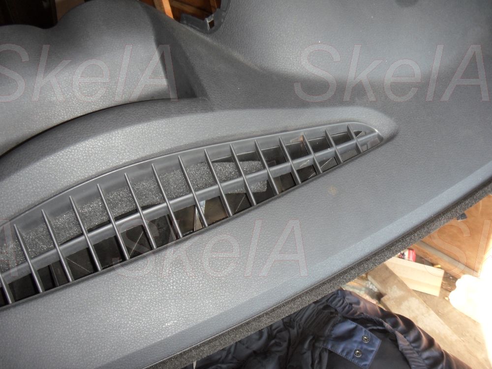

формирование правильного воздуховода.
гофра сороковка куплена в строительном магазине.
вклеена у клапана регулировки " в ноги" строительным герметиком.
старый канал перекрыт паролоном.
воздуховод в правильном направлении закреплен на скобе тормоза.
дует строго сверху в низ.
кружком выделен источник скрипа. штырь крепления торпеды.
овалом- дополнительная оклейка паралоном.
на ответной части не было отпечатков, возможно торпеда не доставала до выхода печки.
штырь оклеен антискрипом.
анологично постыпаем со всеми штырями.

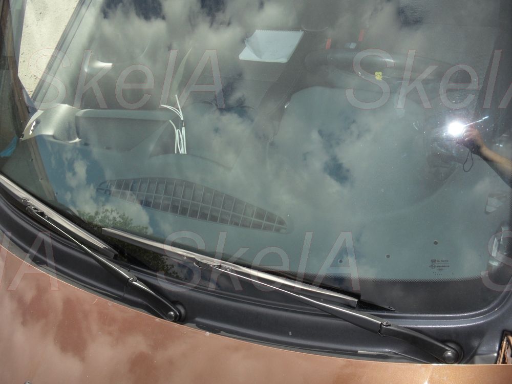

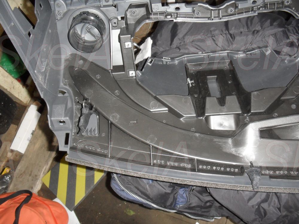

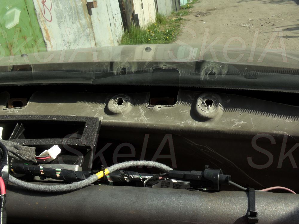

пассажирская сторона. место обмерзания.
снимаем клипсы крепления шумки.
отгибаем шумку.
голый металл проклеиваем паролоном впритык к стеклу.

skela хотел уточнить.Правильно я понимаю,что на боковые решеточки идет воздух по воздуховодам(коробу) от центрального отверстия?
Последний раз редактировалось aGt; 20.12.2013 в 22:01.
Старый 02.06.2013, 20:44   #1485
skela
Аватар для skela
Сообщение от aGt Посмотреть сообщение
правильно.
в планах слегка уменьшить сечение выхода воздуха вверх и просверлить несколько отверстий в торпеде по углам для улучшения обдува углов лобовухи

Сообщение от Nd4spd Посмотреть сообщение
может имеет смысл родной вскрыть, приклеить в него теплоизоляцию, вместо герметизации поролоном?
не выйдет.
здесь видно, что воздуховод разрезан, так как трубки не дадут снять ту часть, что находится за ними.
не решается вопрос НАПРАВЛЕНИЯ теплого воздуха. он должен дуть СВЕРХУ В НИЗ, а не сбоку, парралельно полу.

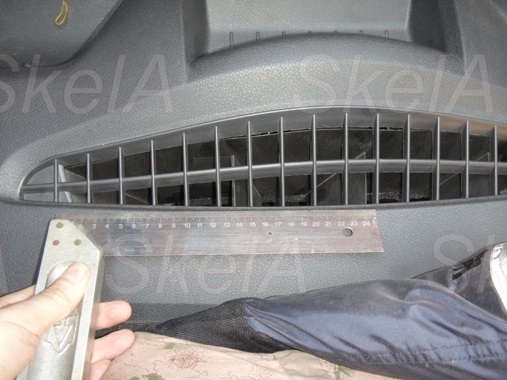

переделка пасажирской стороны.
методика та же.

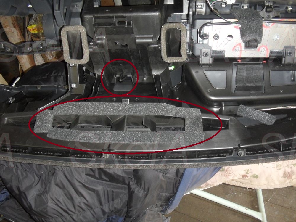

сегодня торпеду воткнул назад.
не спеша, с 14 до 18. плюс всяко-разно.
о скрипе, который лечат засовыванием всяких предметов под стекло.
источник- штыри фиксирующие торпеду на рамке кузова. вот они:
в моем случае проклеены антискрипом.
это как выглядит установленая дулка в ноги пассажира.
печку слегка проклеил шумкой.
размеры вентиляционной дыры
первый вариант уменьшения сечения
окончательный вариант. материал-паралон от шумки.
ID:	30051   Нажмите на изображение для увеличения
ID:	30052   Нажмите на изображение для увеличения
ID:	30053   Нажмите на изображение для увеличения
ID:	30054   Нажмите на изображение для увеличения
Ищу работу.
Не пыльную.
Старый 08.06.2013, 18:43   #1496
skela
Аватар для skela
это торпеда уже на месте.
а это как выглядит со стороны.
дополнительные вентиляционные дырки просто просверлил сверлом на 10.
с обратной стороны есть ребра жесткости, их использовал как ориентир.
смотрится стремно.
зато из боковых дефлекторов воздух идет под нормальным давлением.
торпеда больше скрипеть не должна.
боковые стекла запотевать тоже не должны.
ID:	30056   Нажмите на изображение для увеличения
