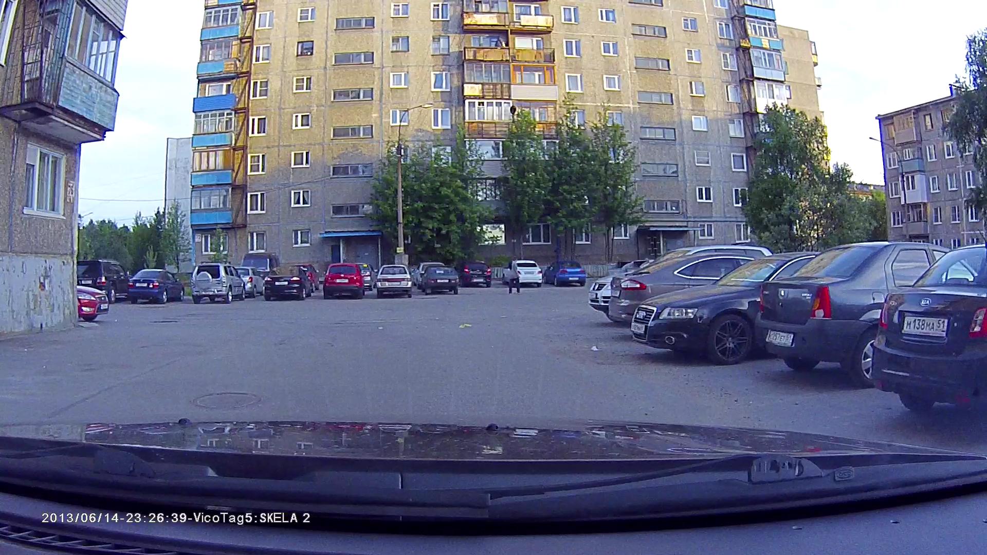

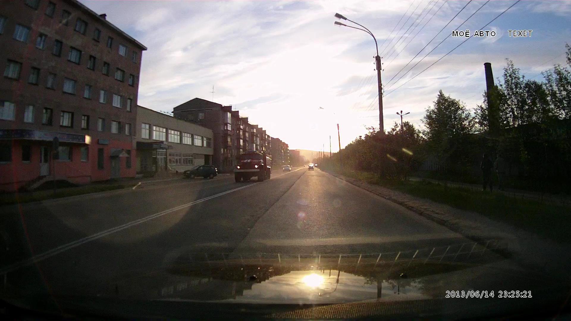

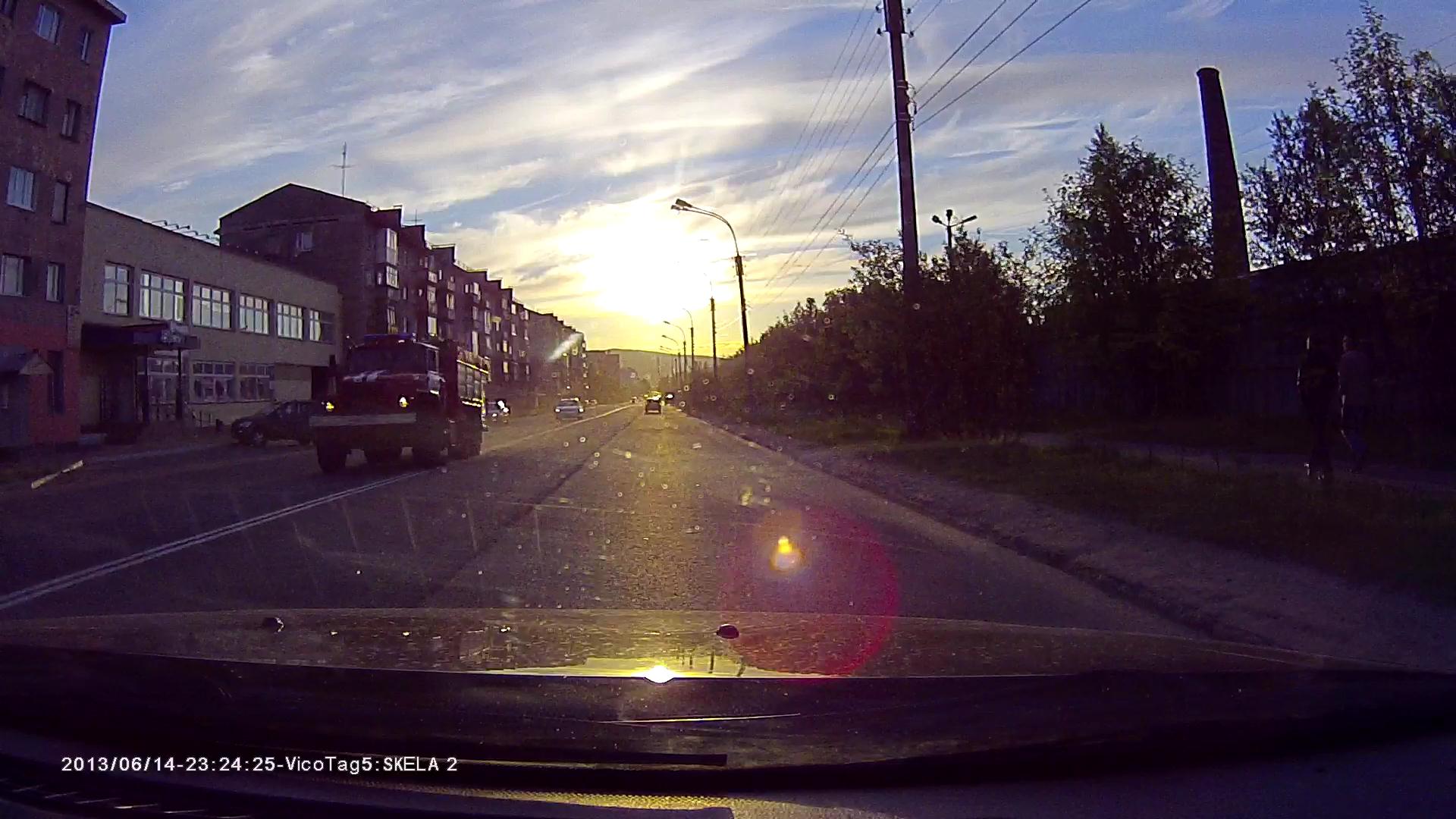

сравнение

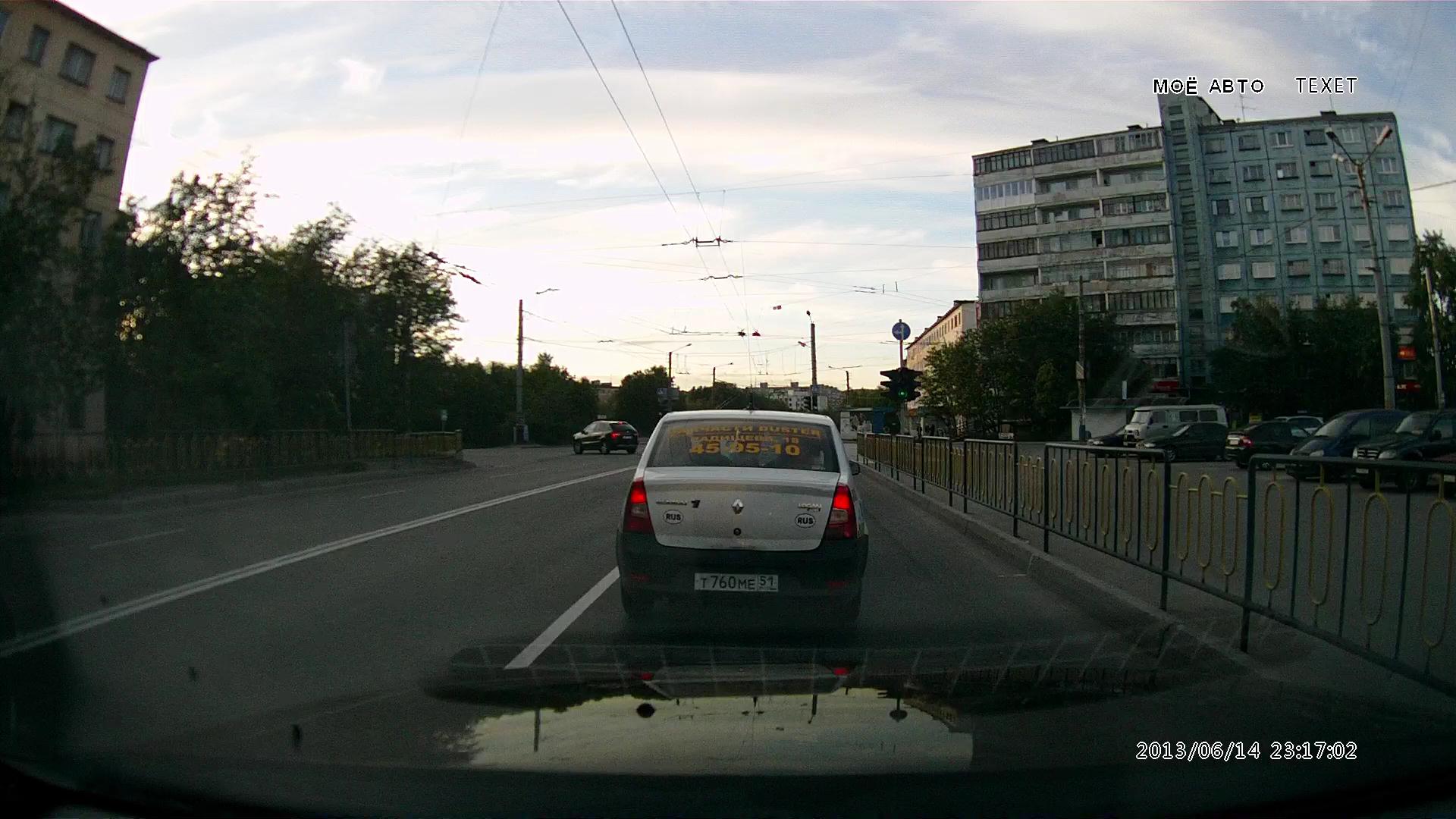

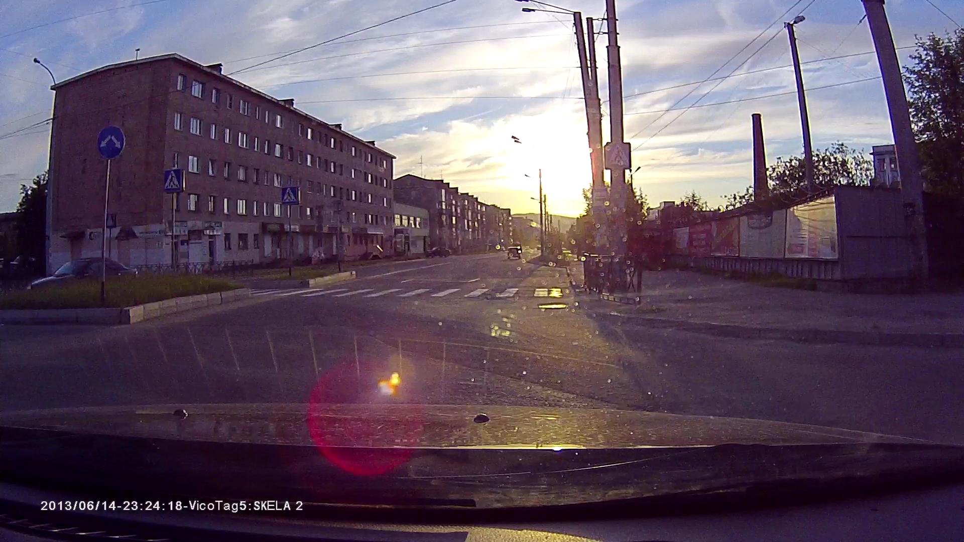

вико лучше.
угол слегка поменьше,
цветопередача в синеву уезжает, но думаю не критично.

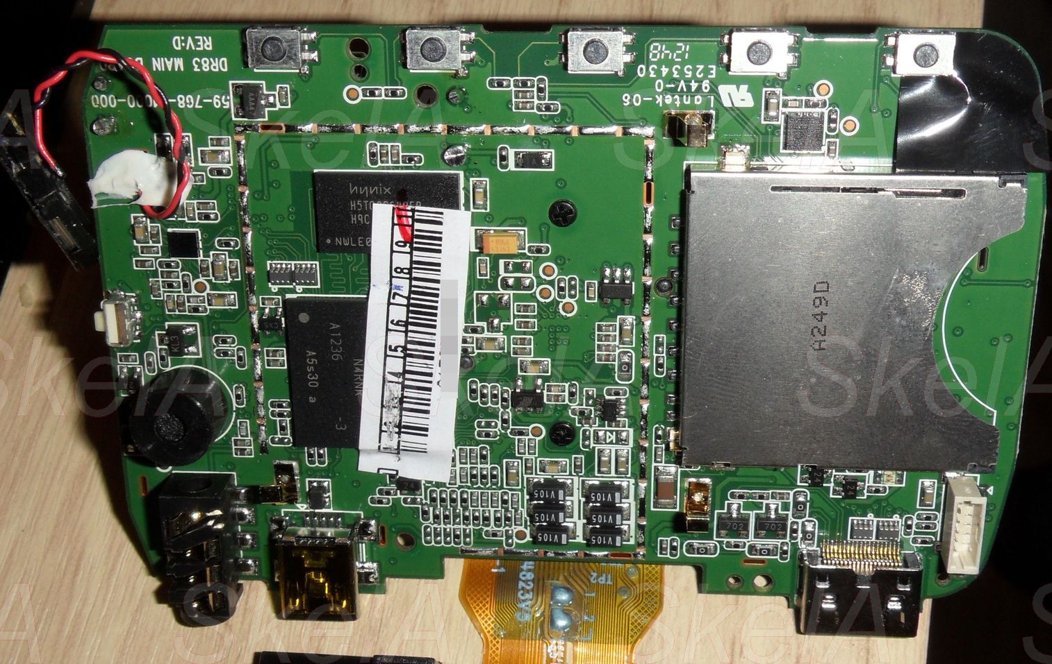

vicovation vico-tf2
что внутри?
наблюдаем отсутствие двух экранов, места для которых предусмотрены.
опять блин сэкономили!

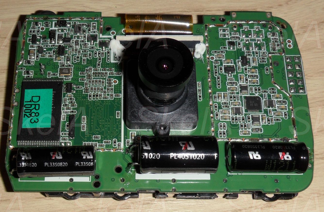

Сообщение от skela
Я три насчитал.
Судя по всему аккумулятора встроенного нет? Cтоят три здоровых ионистора, у BlackVue DR500 аналогичное решение применено. Время автономной работы cразу после отколючения питания не замеряли?
PS Давно пора от литиевых акков в автогаджетах отказываться.
Последний раз редактировалось Chiv; 16.06.2013 в 16:11.
Старый 16.06.2013, 18:54   #1537
skela
Аватар для skela
Онлайн: skela вне форума
Был(а): 26 мар 2022 22:11
Сообщение от Chiv Посмотреть сообщение
Я три насчитал.
точно, 3.
после выключения пара секунд для финалиации записи
