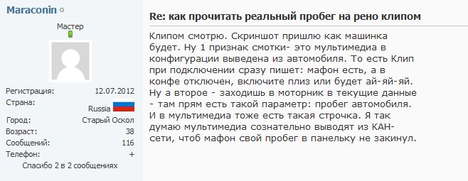

к вопросу о том, почему мультимедиа висит в клипе

а на дастере есть кан?

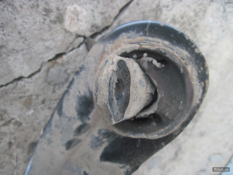

готовлю авто к отпуску. мазду.
загнал на подъемник и ужаснулся.
по всей видимости все сайленты в помойку.
