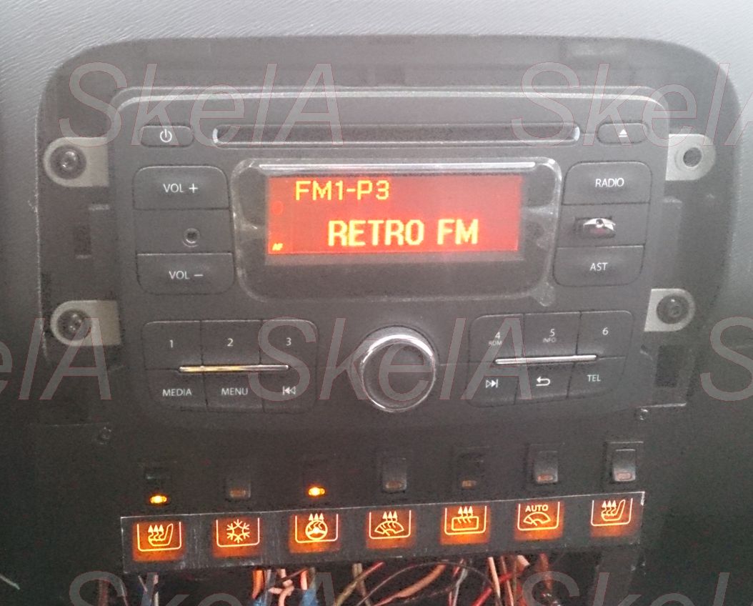

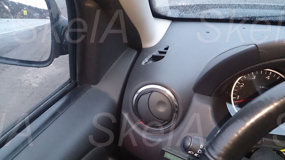

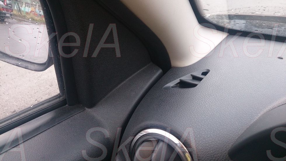

чуть чуть облагородил панельку.
наверно зимой буду ездить так.
временный вариант до весны

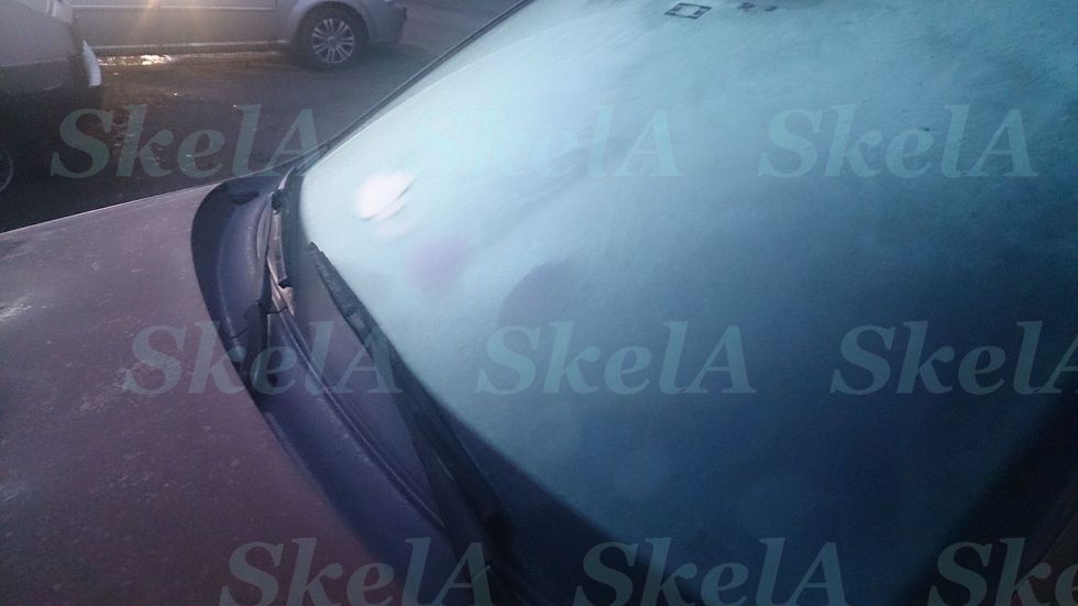

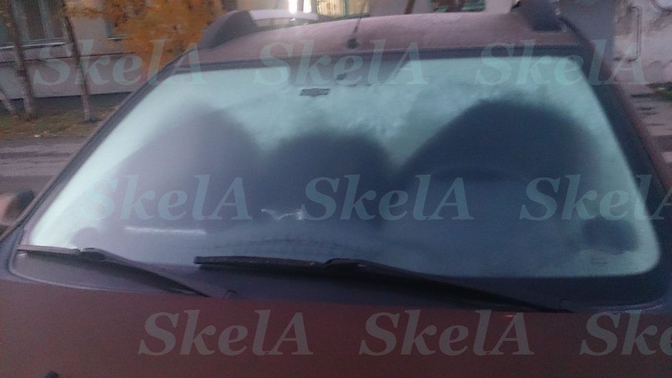

Итак, заморозки.
фотки по поводу, стоило ли оно того???
заценивайте:

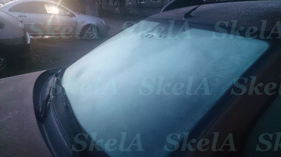

самое начало, ракурс не удачный.
все стекло покрыто изморозью.
время 7-54-22
это секунд 40 от заводки движка.
начало оттаивания.
ракурс тож не фонтан.
время 7-55-07

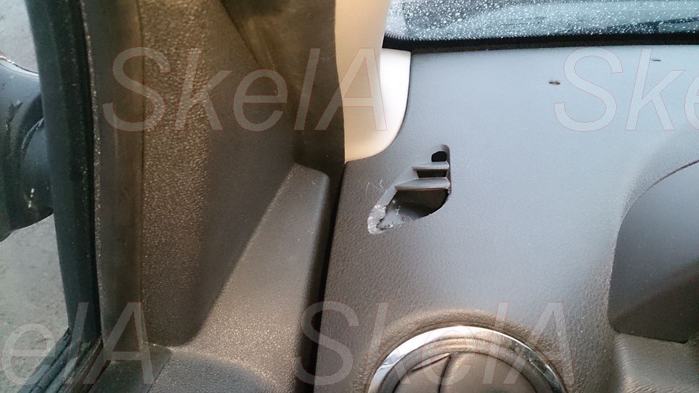

из сверленых отверстий тепло тоже идет

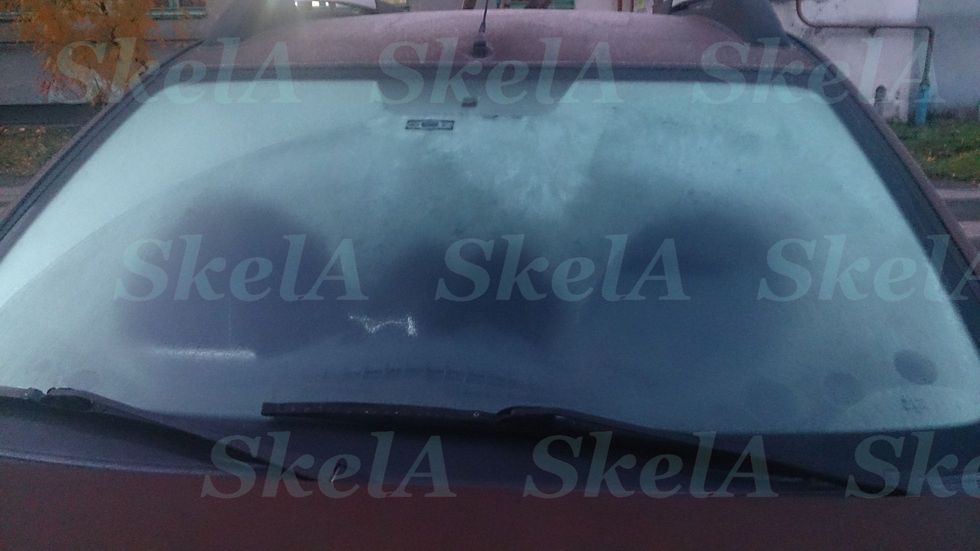

время 7-56-01
время 7-56-56
вентелятор скорость 2, все на стекло, полная красная зона

Очень даже удачно!Вместо "сердца" равномерное распределение

Мне нравится! Гораздо лучше чем было - 3 больших пятна, вместо двух. Только вот странно: справа снизу (рядом со стойкой) нет маленького пятна от отверстия, тогда как слева оно четко видно, а ведь именно справа потеет и обмерзает.

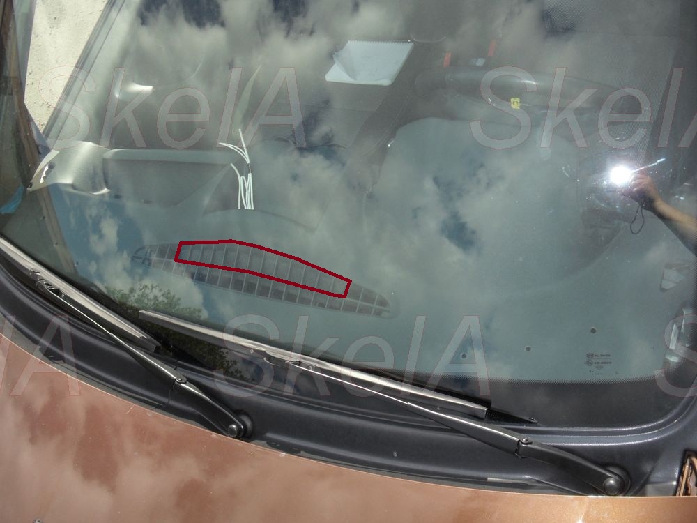

посетила меня мысль,
что если изготовить крышку-закрывашку центрального воздуховода,
как на фотке показано,
можно наверное и дырок не сверлить.
закрывашку можно и из плотного картона вырезать,
осталось придумать как её закрепить,
если эффект будет.

Идея хорошая. В идеале если сделаешь что бы заглушка каким либо сервомотором открывалась, и плюс не из картона а из куска торпеды-цены не будет  джеймс бонд и так отдыхает от ваших новаторств.
Теперь по существу (про климат контроль) - вы не замечали (замеряли) влажность воздуха и температуру, когда запотевание проходит ? Есть идея заложить эти показатели как отдельный режим работы климата.

разбираясь с вентиляцией нашел еще один косяк.
воздух из верхних боковых не регулируемых вентиляционных
отверстий на панели дует вдоль стойки, а не на боковое стекло.
то есть где то под углом 45 градусов.
причину нашел- это выштамповка в низу воздуховода, создающая воздушный карман.
вот думаю, какими путями устранять.

это ЗАДУМЫВАЛОСЬ для того,чтобы оттаивала/высыхала зона
наружного зеркала заднего вида.
в не зависимости от того, куда направлена большая дулка.
исполнение у автофрамуса - на 2.
у меня то ПОСЛЕ вмешательства эта ФИГНЯ работает, но дует из неё НЕ ТУДА

в общем взял я острый ножик,
и матеря родителя авто ( автофрамус) сделал
КАК ОНО ПЛАНИРОВАЛОСЬ И ДОЛЖНО БЫЛО БЫТЬ.
было:
если засунуть палец в воздуховод, сразу почувствуете ступеньку,
которая и направляет воздух вверх
стало:
теперь дует СТРОГО на зеркала.
будут заморозки, выложу фотки.
