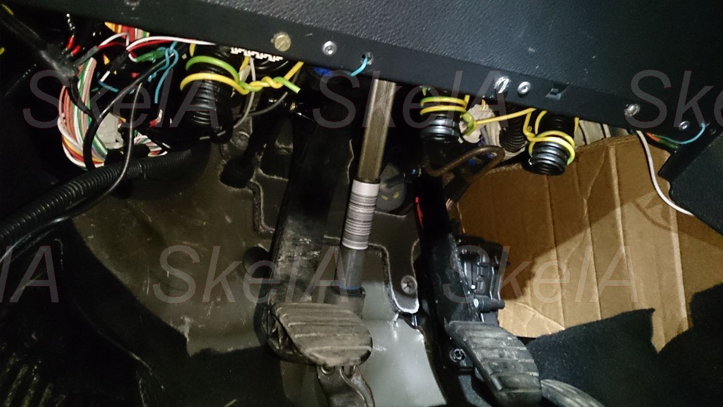

сегодня я вроде как закончил с воздухом в ноги водителя.
из всех вариантов, этот мне нравится больше всего.

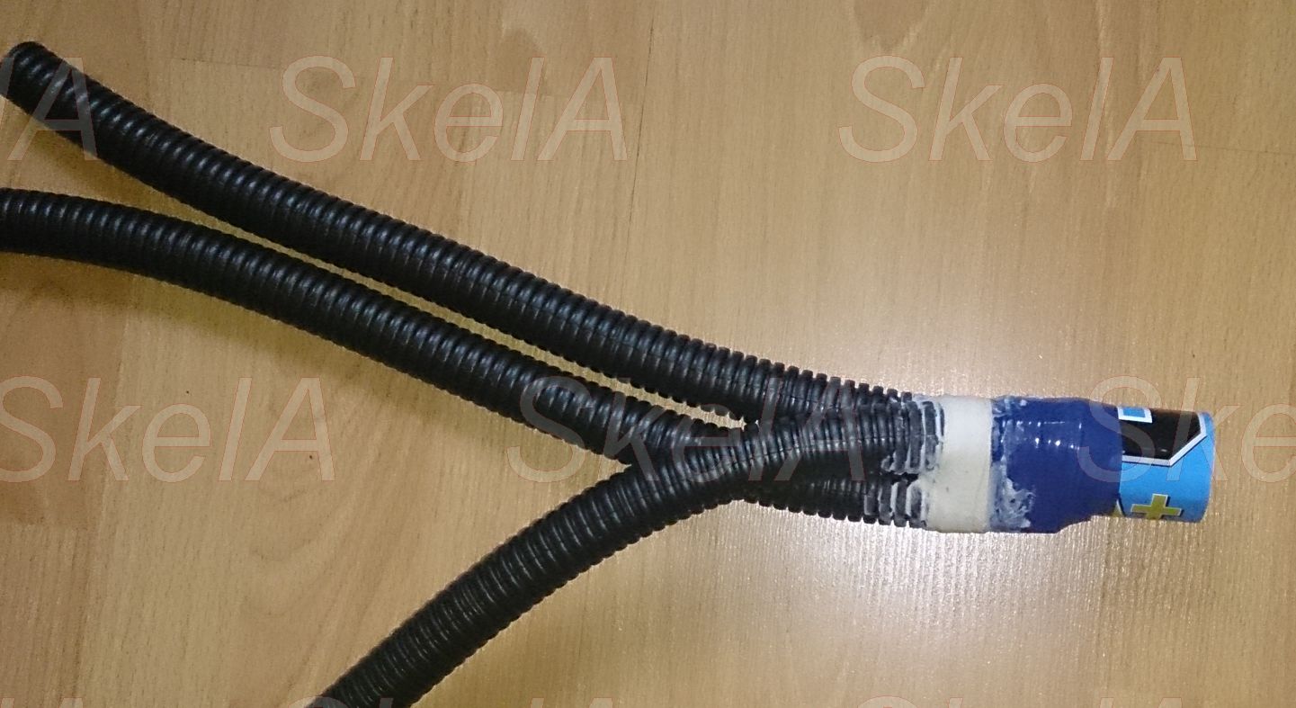

был изготовлен вот такой вот растроитель
вырезан экран, отделяющий ноги от всего остального пространства.

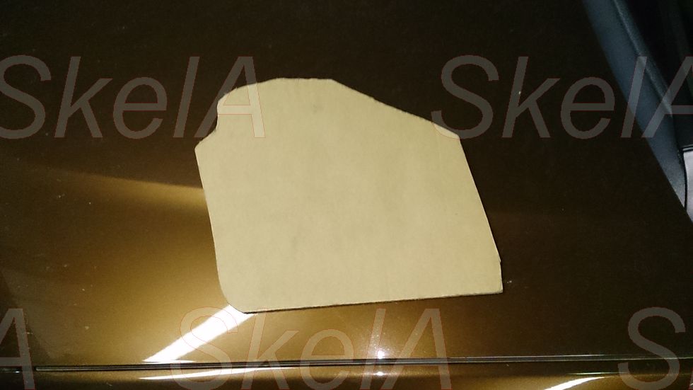

это готовая модель из картона, по которой производилась вырезка:

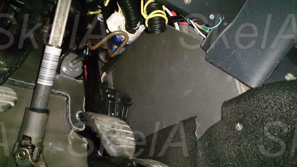

это установленные воздуховоды.
так как у меня нет уверенности, что это окончательный вариант,
крепление доступными подручными средствами:
картонка- макет теплового экрана.
теперь это выглядит так:

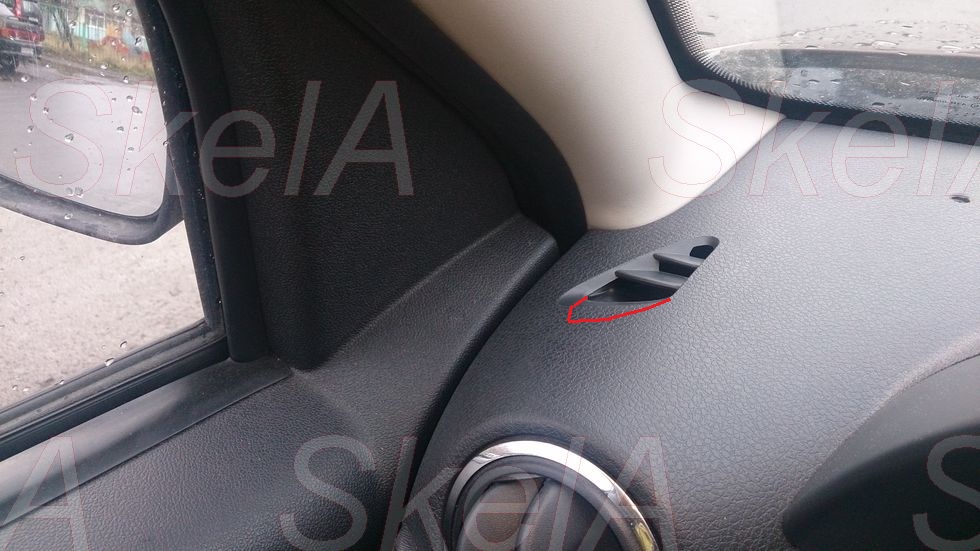

Сообщение от skela
в общем взял я острый ножик,
и матеря родителя авто ( автофрамус) сделал
КАК ОНО ПЛАНИРОВАЛОСЬ И ДОЛЖНО БЫЛО БЫТЬ.

Сообщение от Леон 75
не сочтите за идиота но я по фоткам не понял ЧТО нужно отрезать.

из всего того, что было проделано с верхней частью торпеды:
1. сверлить дырки НЕ РЕКОМЕНДУЮ. ЭФФЕКТИВНОСТЬ НИЗКАЯ.
2. ЧАСТИЧНО ПЕРЕКРЫТЬ ВЕРХНИЙ ВОЗДУХОВОД.
Эффект очень хороший.
3. срезать ступеньку на боковых дефлекторах.
совместно с частично перекрытым верхним воздуховодом ЭФФЕКТ ПОРАЗИТЕЛЬНЫЙ

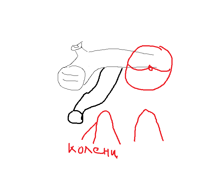

skela
а ведь в верхние воздуховоды очень неплохо дует , не было идеи отобрать часть тепла от них а не от нижнего пассажира ? как то как на картинке...
13.10.2013, 21:13
#1836
Регистрация: 27.12.2011
Сообщений: 1,137
Время онлайн: 3 мес. 4 д. 22 ч. 19 мин.
: 2140
Был(а): 06 июн 2021 18:18
Имя: Юрий
Адрес: г.Вологда
Надо попросить ребят,которые нам из пластика обвес делают,что бы изобрели крышку на воздуховод.
13.10.2013, 21:31
#1837
Регистрация: 24.02.2012
Сообщений: 1,799
Время онлайн: 1 мес. 3 нед. 5 д. 10 ч. 17 мин. 25 сек.
: 10831
Был(а): 26 мар 2022 22:11
Сообщение от glebka
skela
я уже не скажу как раньше дуло.
если бы у меня не было претензий к этой детали - не переделывал бы.
по поводу второй мысли - а как регулировать потоки?
картинка изображена не правильно.
там два воздуховода. большой круглый -это "салон"
тот, который терзал я -" на стекла"
печка то задумана правильно,
вот реализована она через одно место.

Сообщение от skela
ну можно где ни будь у ручки гидрокорректора дефлектор врезать (маленькие есть на рено клином свет не сошёлся.)
ну а я как нарисовал ? только третий добавил - в ноги...
а вот тут позвольте с вами не согласится - печка в которой поток на ноги несколько раз преломляется на 180 это не правильно...
13.10.2013, 22:12
#1839
Сообщений: 1,799
: 10831
Сообщение от glebka
на печке сделаны приливы, за которые должны крепится ОТСУТСТВУЮЩИЕ ВОЗДУХОВОДЫ.
видимо весь блок климатической установки перекочевал с другой модели,
а воздуховоды не подошли и их никто не разрабатывал.
а так как авто типа бюджетное, то пипл и так схавает.
могу сказать, что моя вентеляция ни в какое сравнение не идет со штатной.
у меня ОТТАИВАЮТ (не потеют) боковые стекла,
и СОХНУТ влажные коврики после мойки,
так как дует сверху вниз, как и должно быть в НОРМАЛЬНОЙ машине.

Сообщение от skela
Сообщение от glebka
Вот схема,рисуйте.
