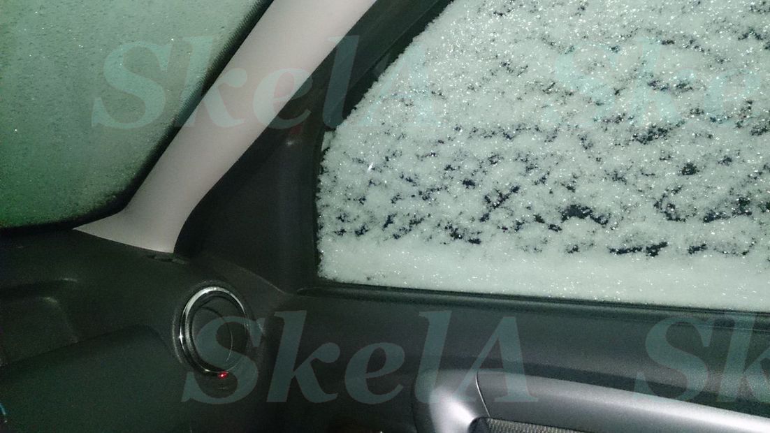

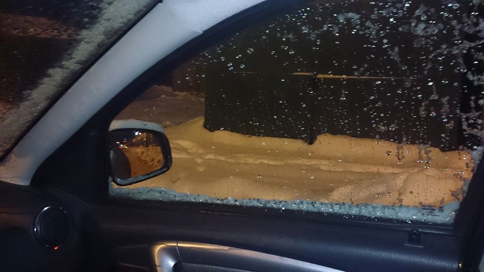

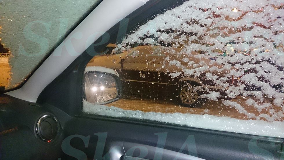

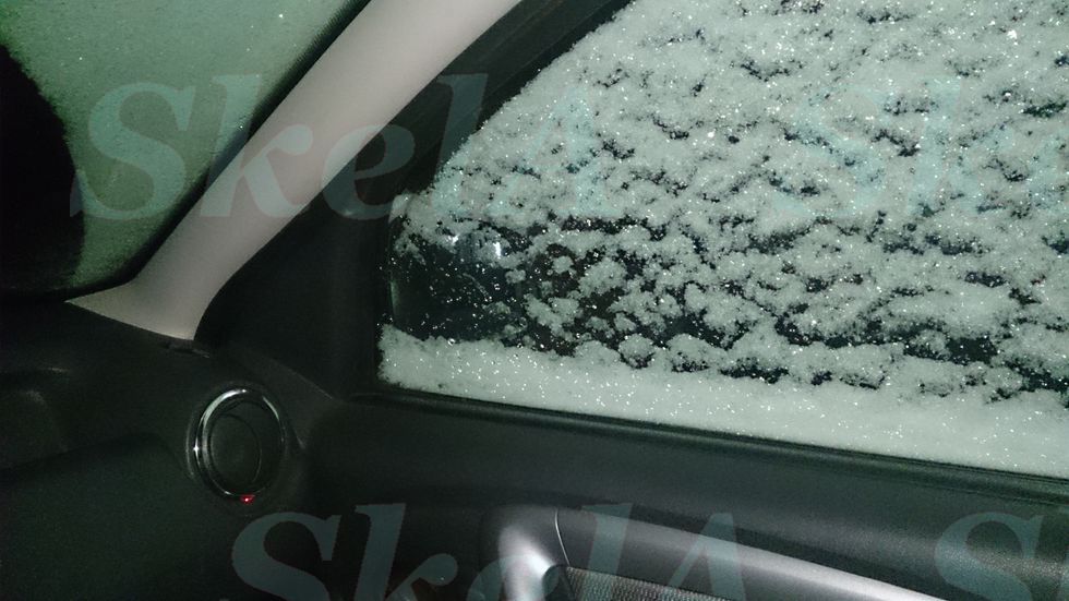

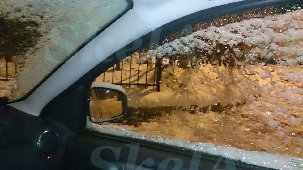

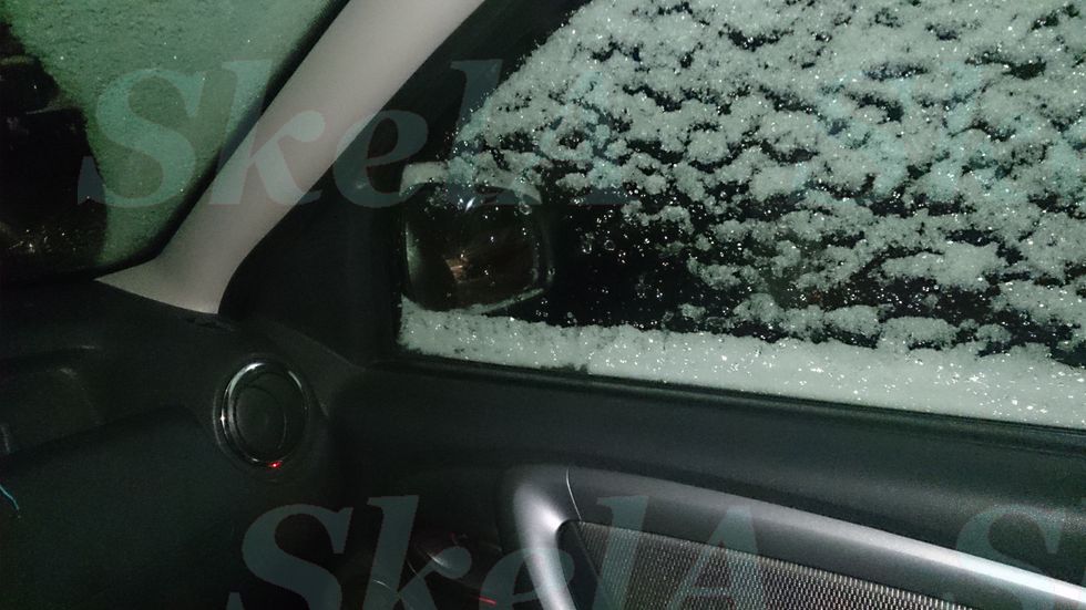

24.10.2013, 09:04

Вот же французы...Задают "загадки", что они хотели сделать... и что получилось
skela спасибо,видно наглядно.(погода пока другая у нас)

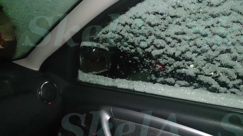

Сообщение от skela
для пессимистов.
снег не чистил
Ещё бы повременную раскадровку
24.10.2013, 16:04
#1887
Регистрация: 24.02.2012
Сообщений: 1,799
Время онлайн: 1 мес. 3 нед. 5 д. 10 ч. 17 мин. 25 сек.
: 10831
Был(а): 26 мар 2022 22:11
Сообщение от Hudozhnik
скачайте фотки, я EXIF не чистил, время там есть.
но это снег. чтобы он растаял времени надо очень много.
будет изморозь, тоже сфоткаю.

skela,а можно посмотреть.В каком положении переключателя заслонки,из каких дефлекторов и как по ощущению дует по напору,как работают и какие в разных режимах.В инструкции жуть....
Сам попробовал посмотреть на машине,проверить, так честно и не понял...вроде из центральных всегда идет тепло.Спасибо.
24.10.2013, 17:17
#1889
Сообщений: 1,799
: 10831
Сообщение от aGt
машина не прогрета, направление "все на стекло" самое крайнее.
скорость печки - 2.
дует только из центрального дефлектора под лобовухой и из двух треугольных с обрезаной ступенькой. минут через несколько включаю 50% на стекло +50% в ноги. в этом положении начинает слегка дуть из круглых дефлекторов, если они открыты. но дует очень слабо, проценров 5 от суммарной мощности.когда на улице холодно, в ноги делаю процентов 80+20 на стекло. так и езжу. когда становится жарко уменьшаю температуру.

сравнивал дастер с разными моделями.
у нас самое КАТАСТРОФИЧЕСКОЕ положение.
салон прогрелся, а двери - ледяные.
мы же чувствуем разницу температур, и чем эта разница больше, тем больше дискомфорт.
у меня вся карта с внутренней стороны проклеена в несколько слоев спленом.
особо там не утеплишь....
не сильно я скажу вам помогает, хотя в прошлом году я в 0 вобще ездить не мог,(думал летом продам нафиг). сейчас в сочетании с доп воздуховодами через 10 минут Ташкент, но карта все одно практически постоянно холодной кажется.(хотя если погода позволяет перенаправить дефлектор со стекла на колено вообще шикарно)
вот думаю чем бы её снаружи обтянуть...
