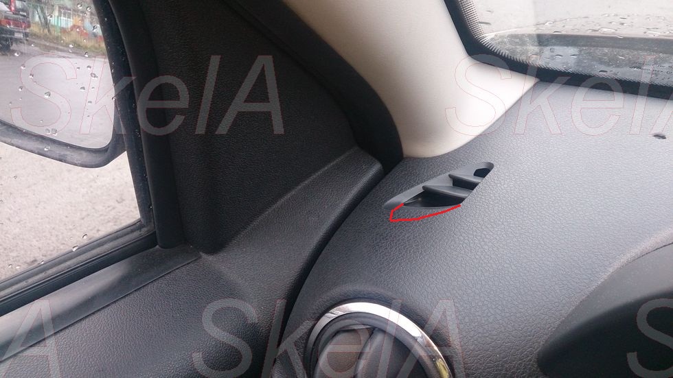

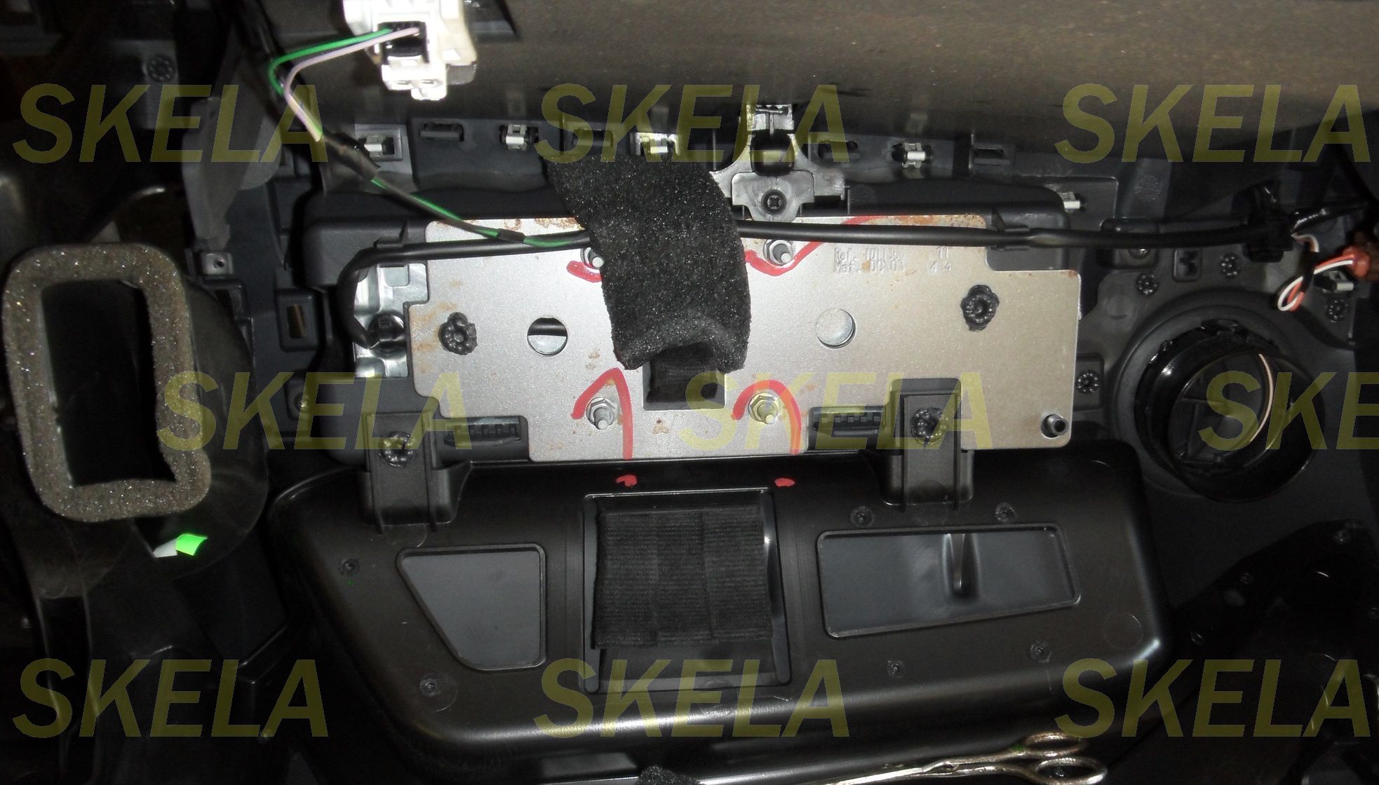

skela, правильно ли я понимаю, что панель, под которой прячется подушка безопасности пассажира, является единым целым с этой самой подушкой и ее невозможно снять без разбора торпеды, в отличии от аналогичных панелей с водительской стороны и по центру?
10.11.2013, 16:21
#1924
Регистрация: 24.02.2012
Сообщений: 1,799
Время онлайн: 1 мес. 3 нед. 5 д. 10 ч. 17 мин. 25 сек.
: 10831
Был(а): 26 мар 2022 22:11
Сообщение от NSZ-550
вот как крепится подушка.
сможешь открутить не снимая торпеды, значит тебе повезло

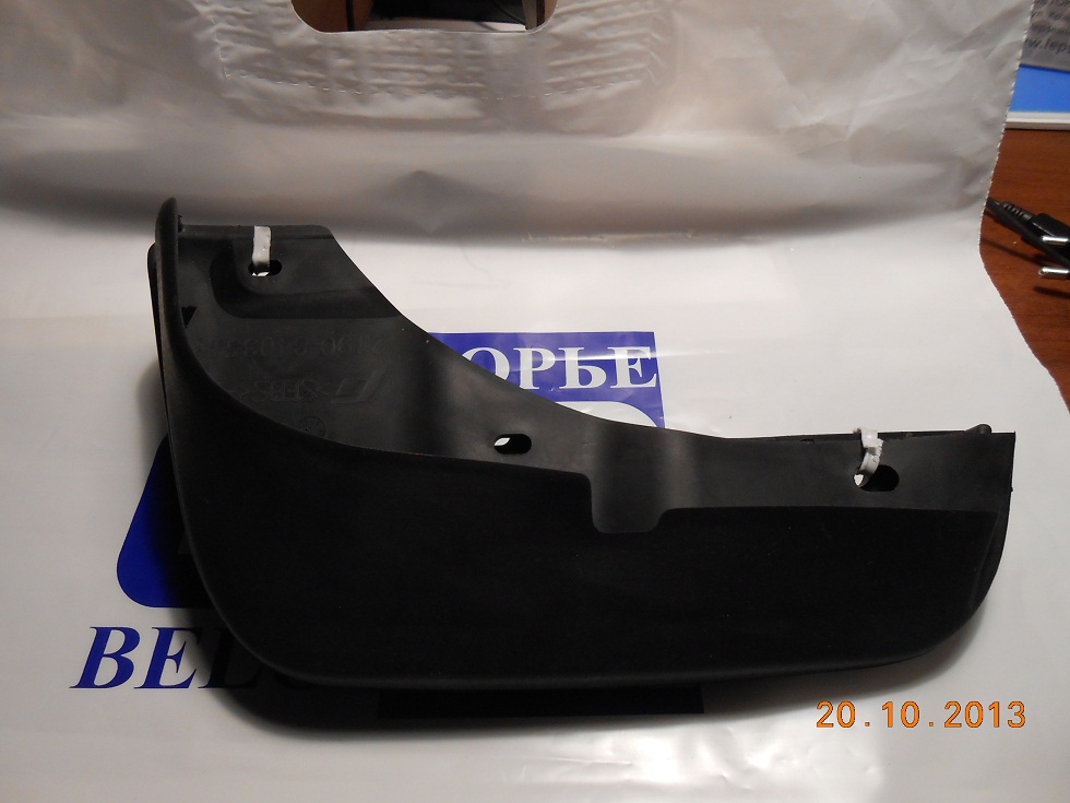

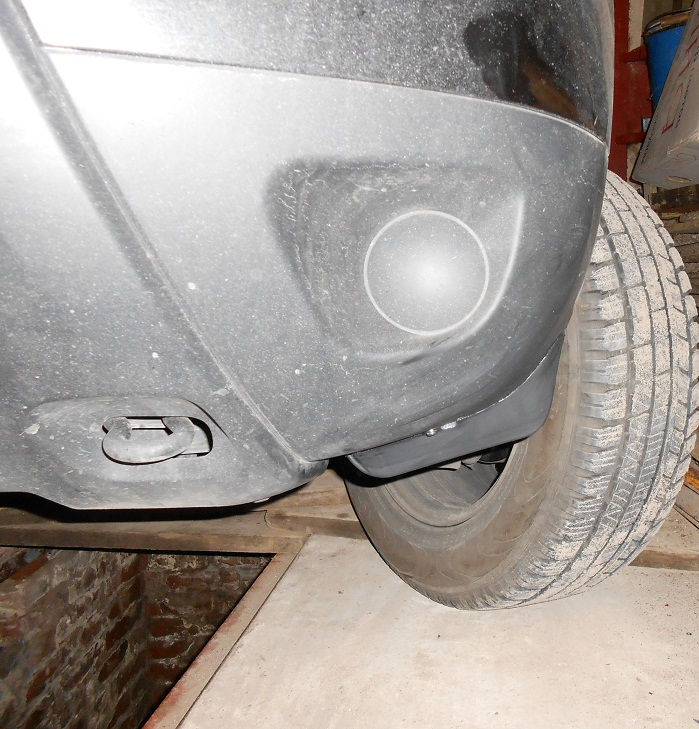

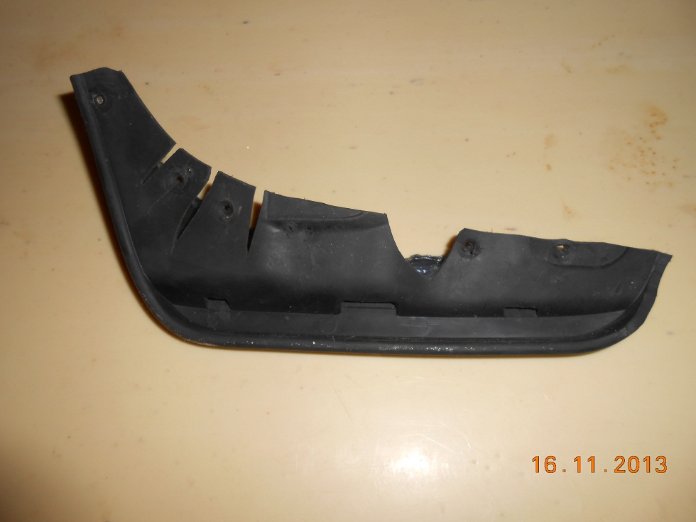

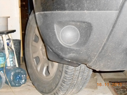

skela, Не рассматривали вопрос установки брызговиков на переднем бампере, как защиту от брызг при въезде в лужу, а то все летит на лобовое стекло. Я попробывал, вот что получилось. Результаты будет позднее.

shako, а что это за брызговики? Я таких маленьких на встречал...
