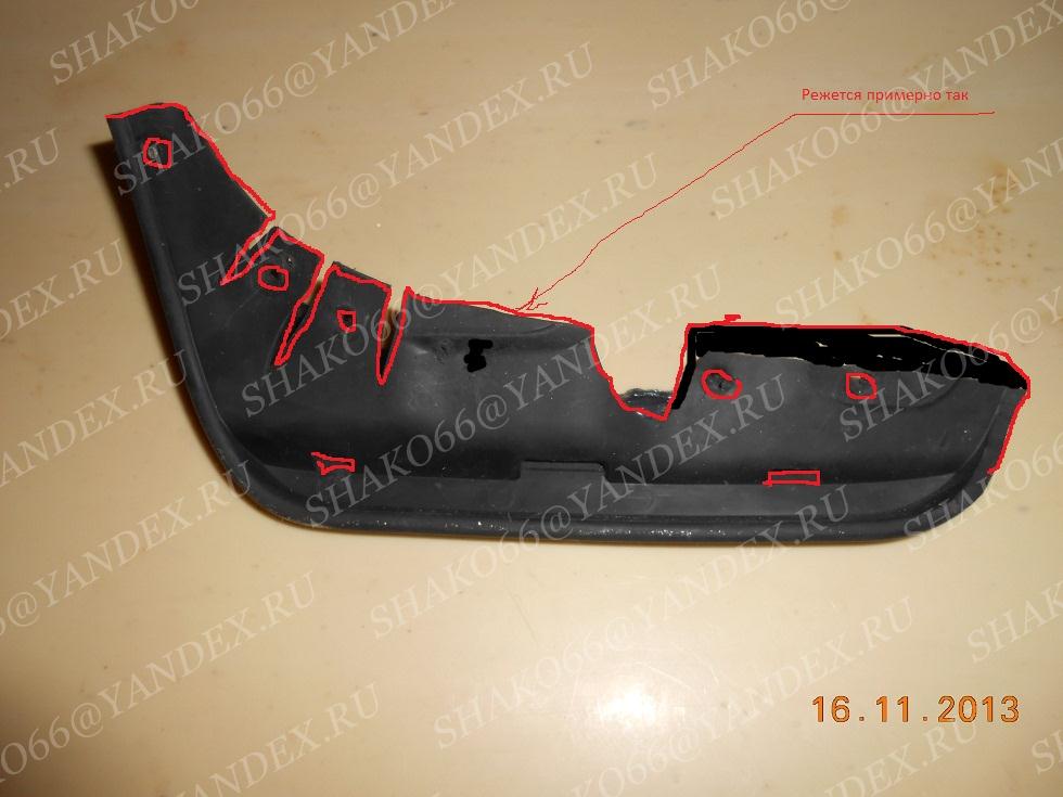

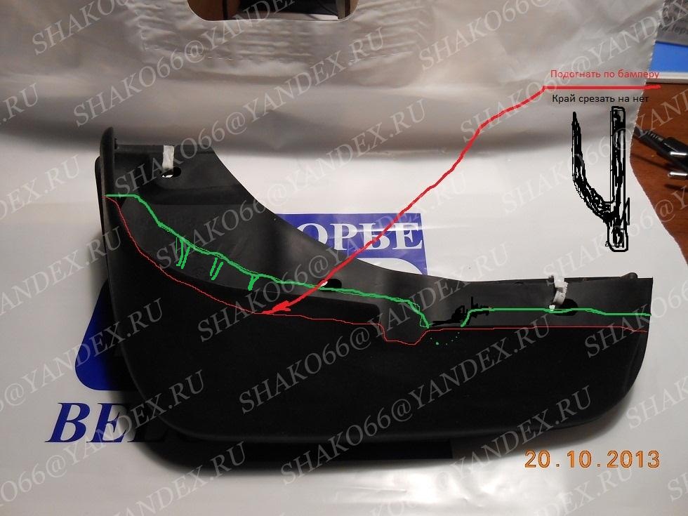

Сообщение от mangoost
shako, а что это за брызговики? Я таких маленьких на встречал...
я так понимаю это штатные обрезанные ))), тоже так хотел сделать но престарался с подрезкой во время подгонки-пришлось выкинуть

Брызговики от Гранды или Приоры, брал на рынке по виду. Искать помягче и аккуратней при примерке, начинает рватся если жесткие. На фото есть номер детали. Вырезать желательно с подгонкой по месту. Сейчас бы может резал и крепил немного по другому. Крепил саморезами. Испытать пока не получается нет луж.

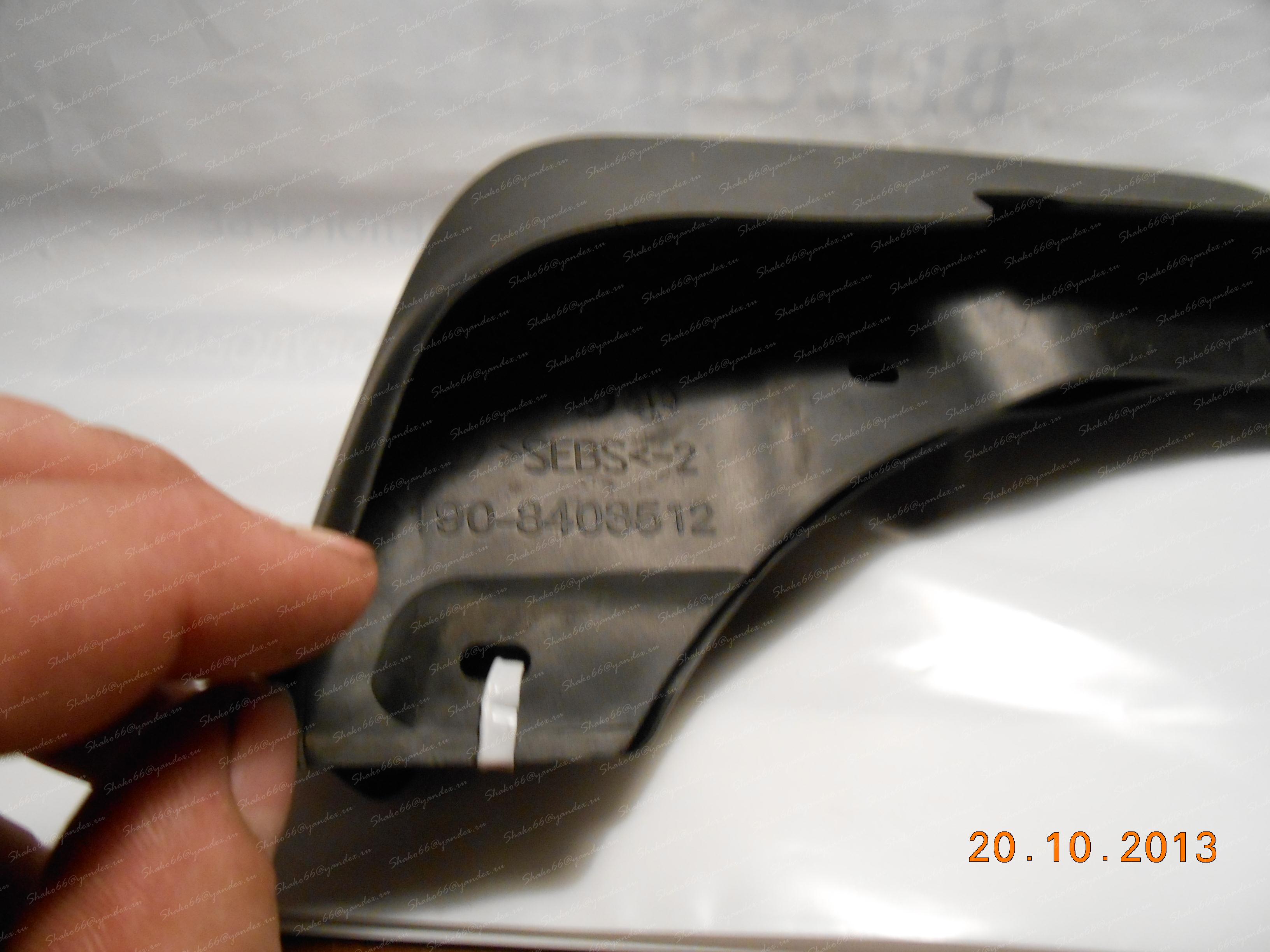

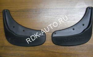

Называется фартук переднего крыла Гранта 2190-8403512\13. Оказывается есть 2 типа, тот который более гладкий RDK мне кажется лучше будет, было бы легче подогнать чем мой.

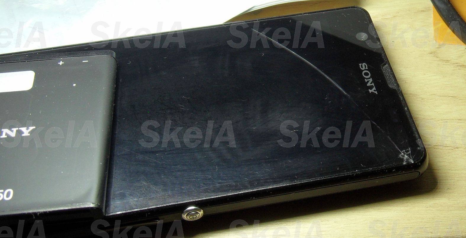

постигла меня неприятность:
и ждет меня сайт
http://http://www.mobparts.ru/index.php?select_manufacturer=3588&keyword=zr&mode 2=1&page=shop.browse&option=com_virtuemart&Itemid= 54&search_limiter=name&category=Sony+%28Sony+Erics son%29
и соответствующие финансовые траты...

Ничего страшного, я по зиме тоже на iPhone 4S сам дисплей менял.... Очень интересное занятие))))
Только ценник гуманнее http://www.mobparts.ru/component/opt...377/Itemid,54/

6200... а стоит оно того? Сколько девайсу лет и сколько будет аналогичный новый прикупить?

девайсу 3 месяца всего.
все таки наверное куплю дисплей.
попадалово на деньги в любом случае неприятно.
былабы трещина снизу, можно былоб жить.
все показывает, только управления нету.
а так дисплей работает только до трещины.

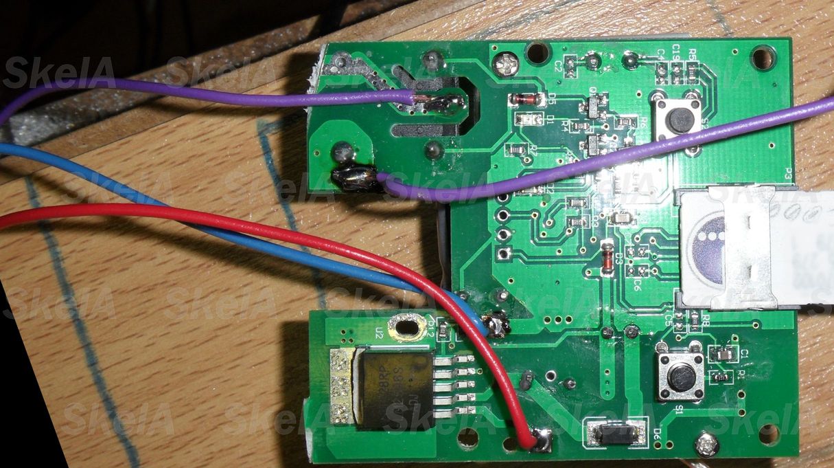

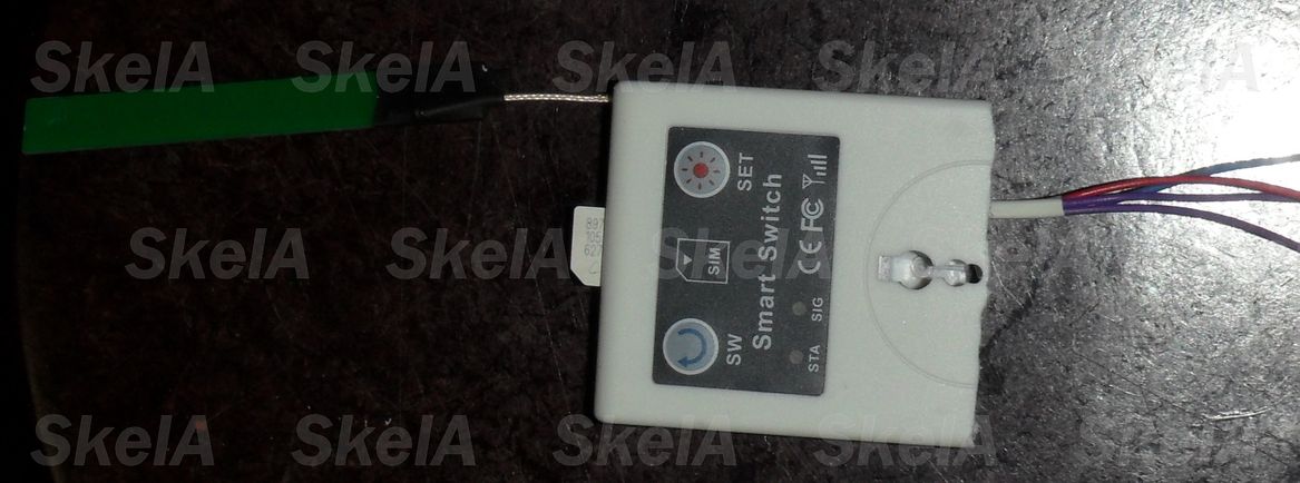

дорабатываем GSM розетку.
как всегда, отделяем все лишнее.
за счет этого размер уменьшился на 30 %
эта штука буде дистанционно включать вебасту. в моем случае - бинар 5.
