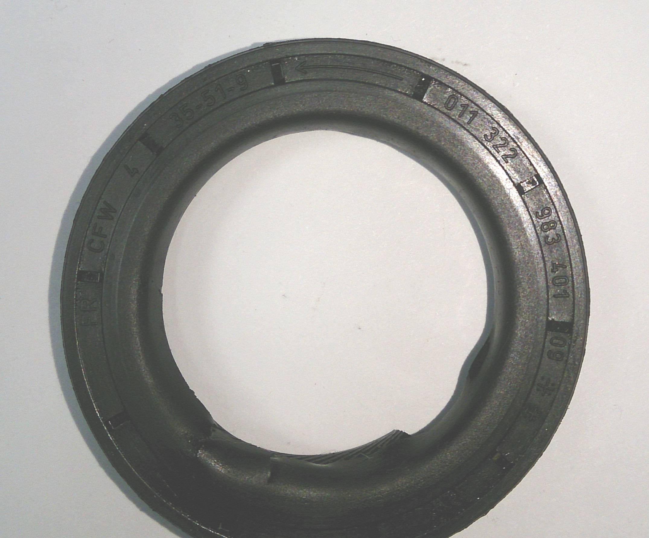

Ну что, разобрал я раздатку.
сальник стоит 35-51-9 НЕ ТОГО НАПРАВЛЕНИЯ ВРАЩЕНИЯ!!!
фотки чичас выложу.
Сальник порван на 70 %.

вот фотка сальника.
стоит СПРАВА.
стрелочка показывает, что машина должна ехать все время НАЗАД

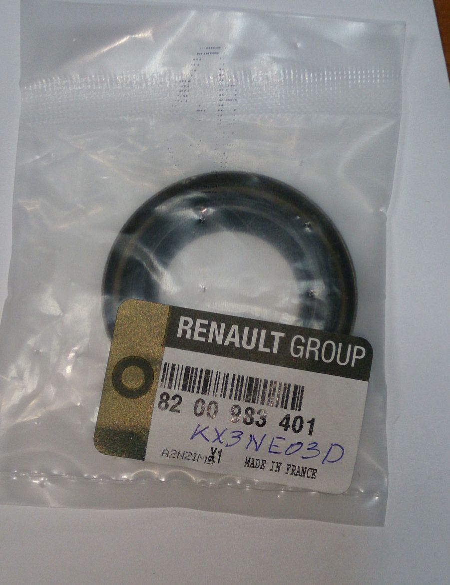

купил новый сальник. у оф. дилера РЕНО.
Внимание!!!!
ОН ТОЖЕ НЕ ТОГО НАПРАВЛЕНИЯ ВРАЩЕНИЯ!!!!
ДРУГИХ У ДИЛЕРА ПРОСТО НЕТ!!!

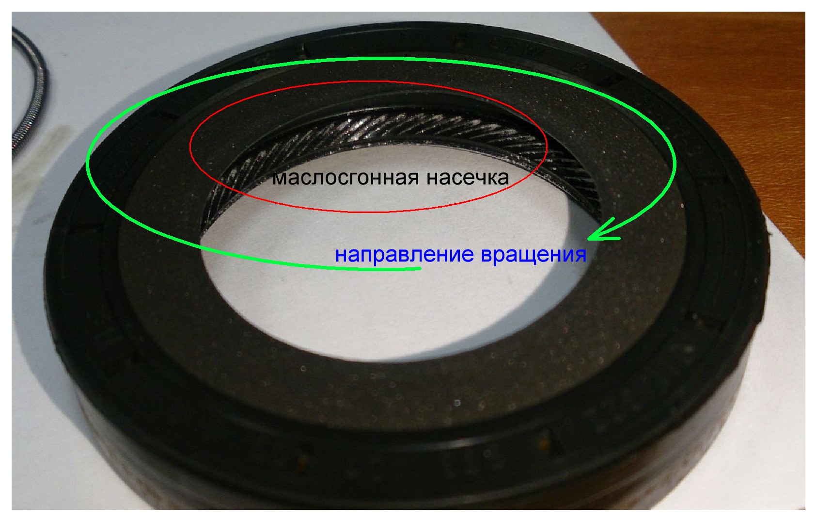

Нариман, на резинке сальника (на внутренней поверхности) есть насечки - от их направления зависит в какую сторону должен вращаться вал. Есть разнонаправленые сальники и есть направленные. Путать - не желательно.

при вращении вала масло должно вытеснятся внутрь сальника.
А оно вытесняется наружу..
---------- Добавлено в 23:12 ---------- Предыдущее написано было в 23:11 ----------
это фотка НОВОГО купленного сальника

Это "реношный" или подобранный от чего то?
09.09.2015, 21:25
#2240
Регистрация: 24.02.2012
Сообщений: 1,799
Время онлайн: 1 мес. 3 нед. 5 д. 10 ч. 17 мин. 25 сек.
: 10831
Был(а): 26 мар 2022 22:11
Сообщение от atom1982
это сальник от оф. дилера.
вот его упаковка
