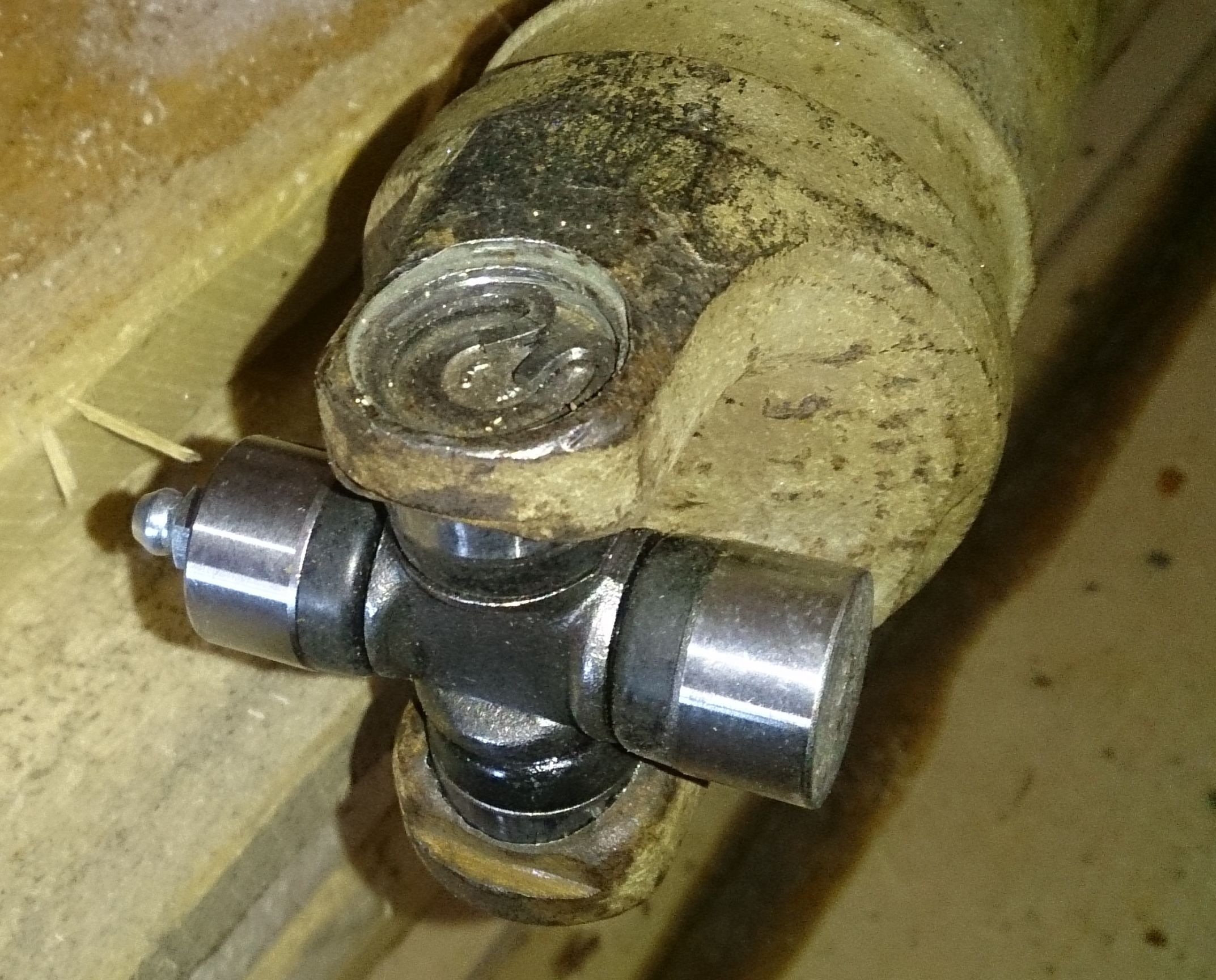

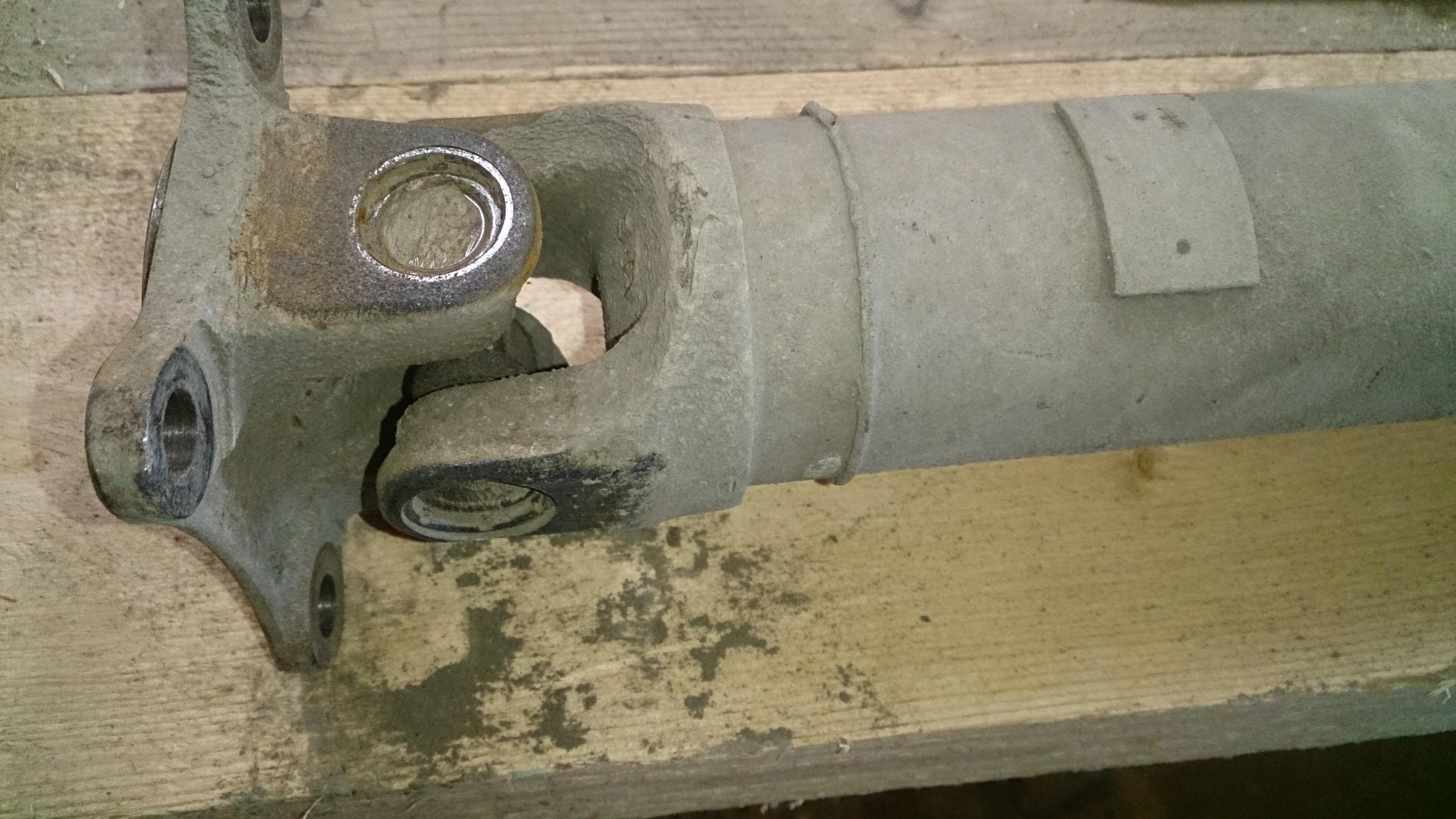

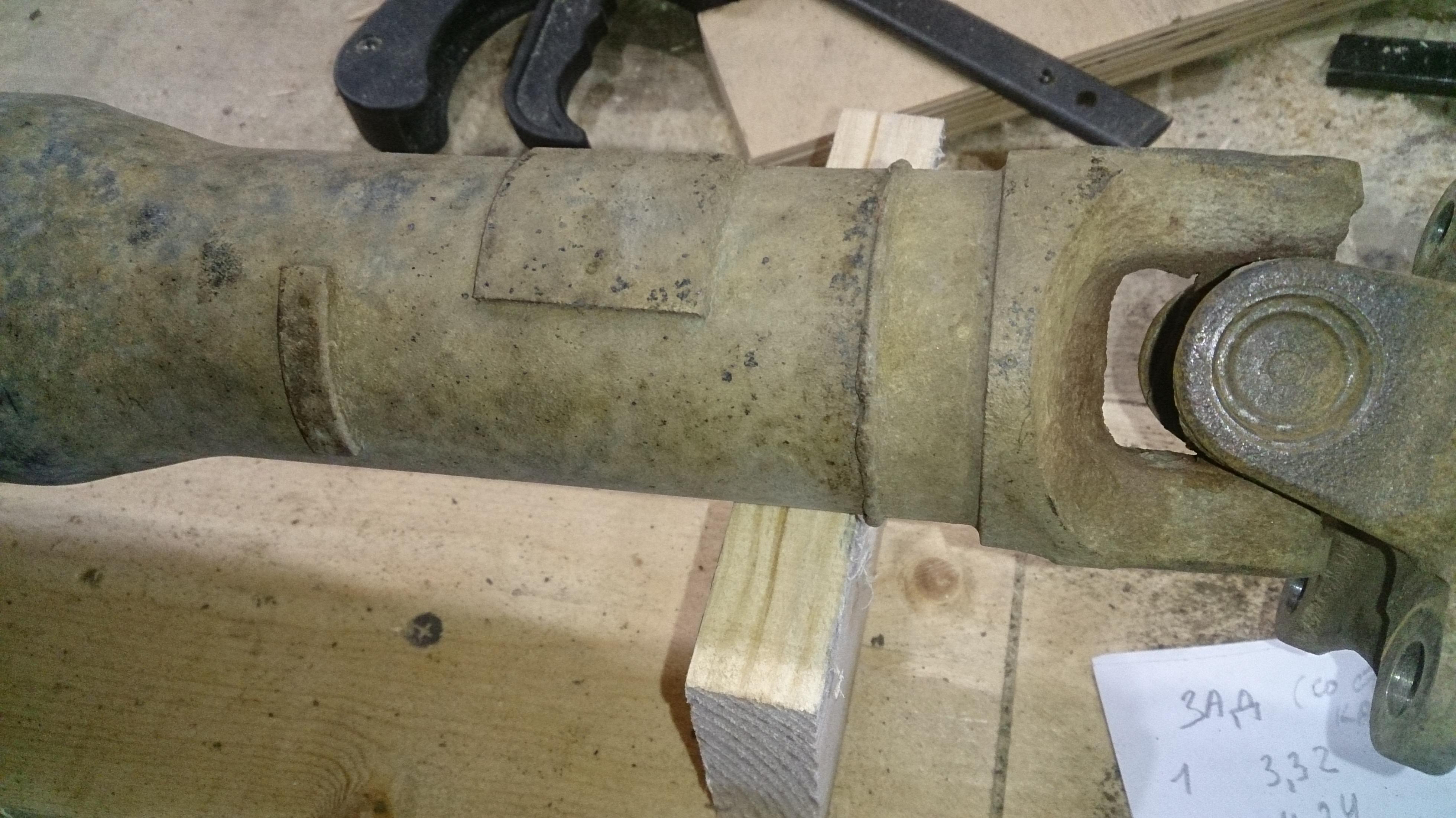

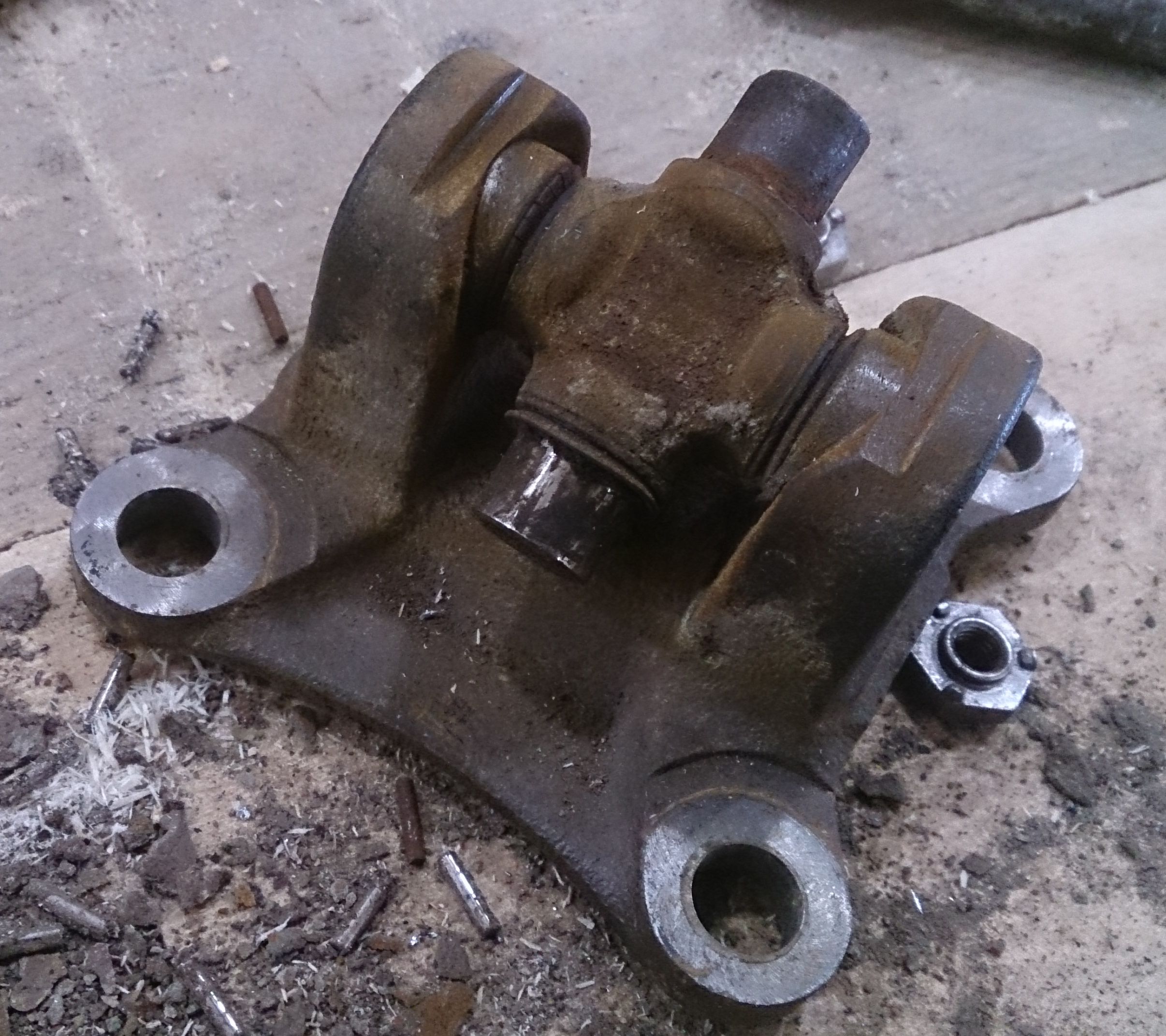

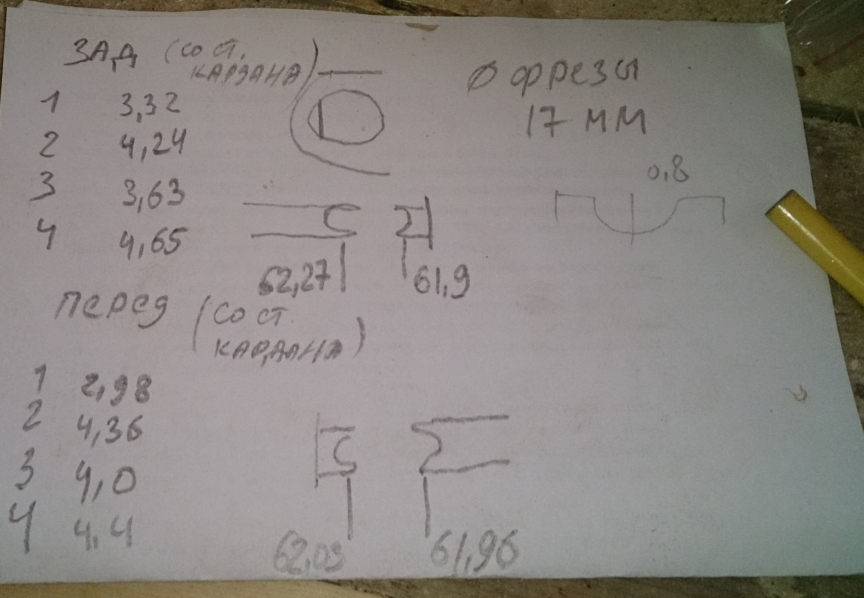

ну вот карданчик на столе, размеры сняты, завтра буду пробовать в первом приближении. кстати, передняя крестовина тоже стучит.
кстати, все балансные грузики со стороны первой позиции в листе замеров.

2.98-4.65 это расстояния от выточки на ухе до донышка чашкек? Чо-то разброс космический
Старый 04.04.2017, 16:53   #2283
Hudozhnik
Аватар для Hudozhnik
Онлайн: Hudozhnik вне форума
Был(а): 19 июн 2025 12:35
Имя: Мурат
Адрес: Ufa
Автомобиль: Knewstar White
Наверное, размеры от края. Что-то великоваты. А нужны от проточки до подшипника крестовины.
В принципе, если развернуть под плотную посадку, то закернить обратно да и все.

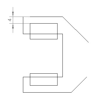

мерил так.
это схематично
брал штангель, базировал по верхней стороне и глубиномером мерил расстояние до выпуклой части чашки
штангель располагался так:

Так , получается мерил от поковки, а там есть кольцевая проточка. Поковка - неверная база для размера.
Хотя сам размер не столь уж важный, я себе даже не записывал - сделал примерно одинаково от проточки - все хорошо.
размеры это для справки. точить буду все равно по установленным чашкам. завтра посмотрим.

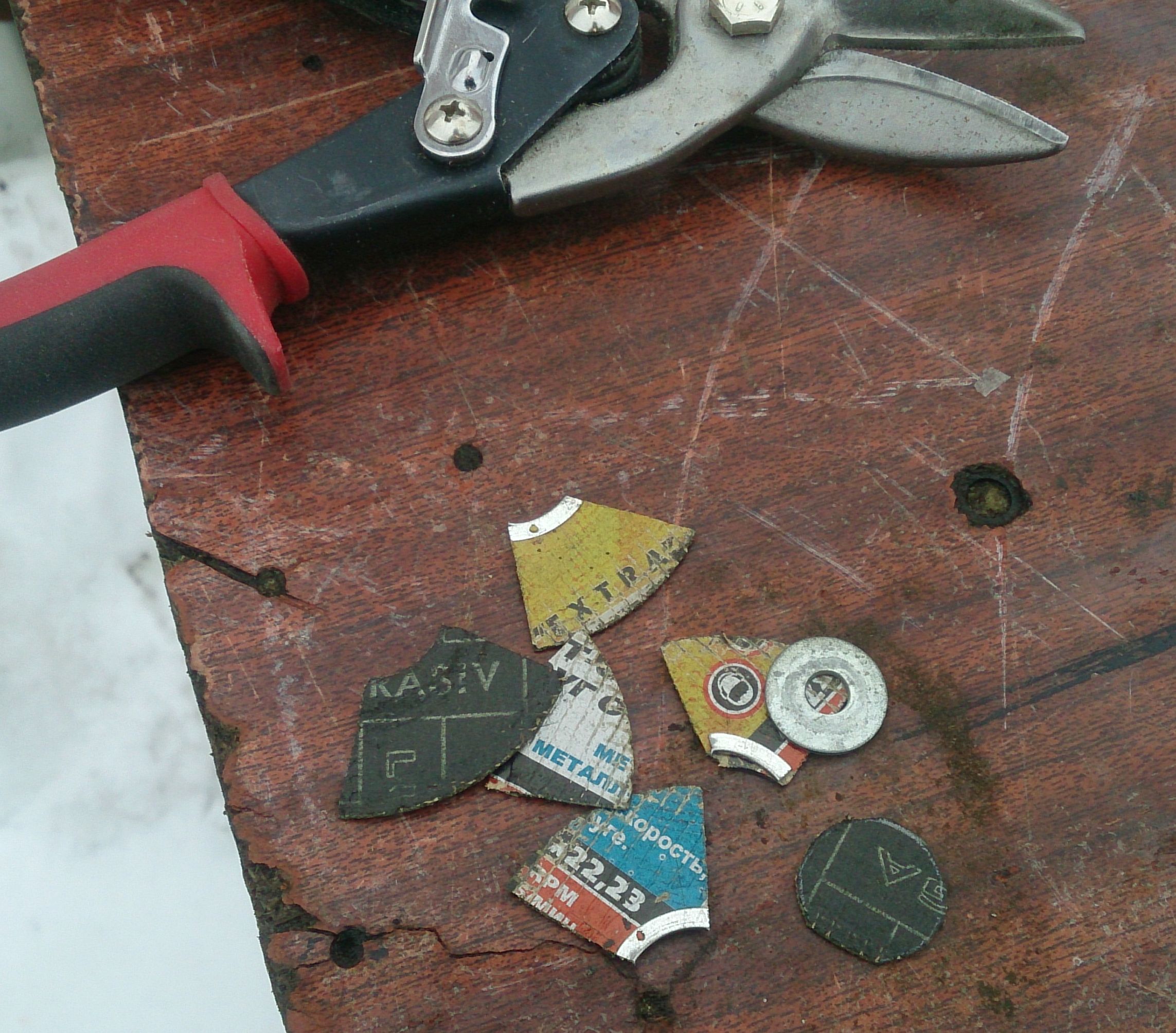

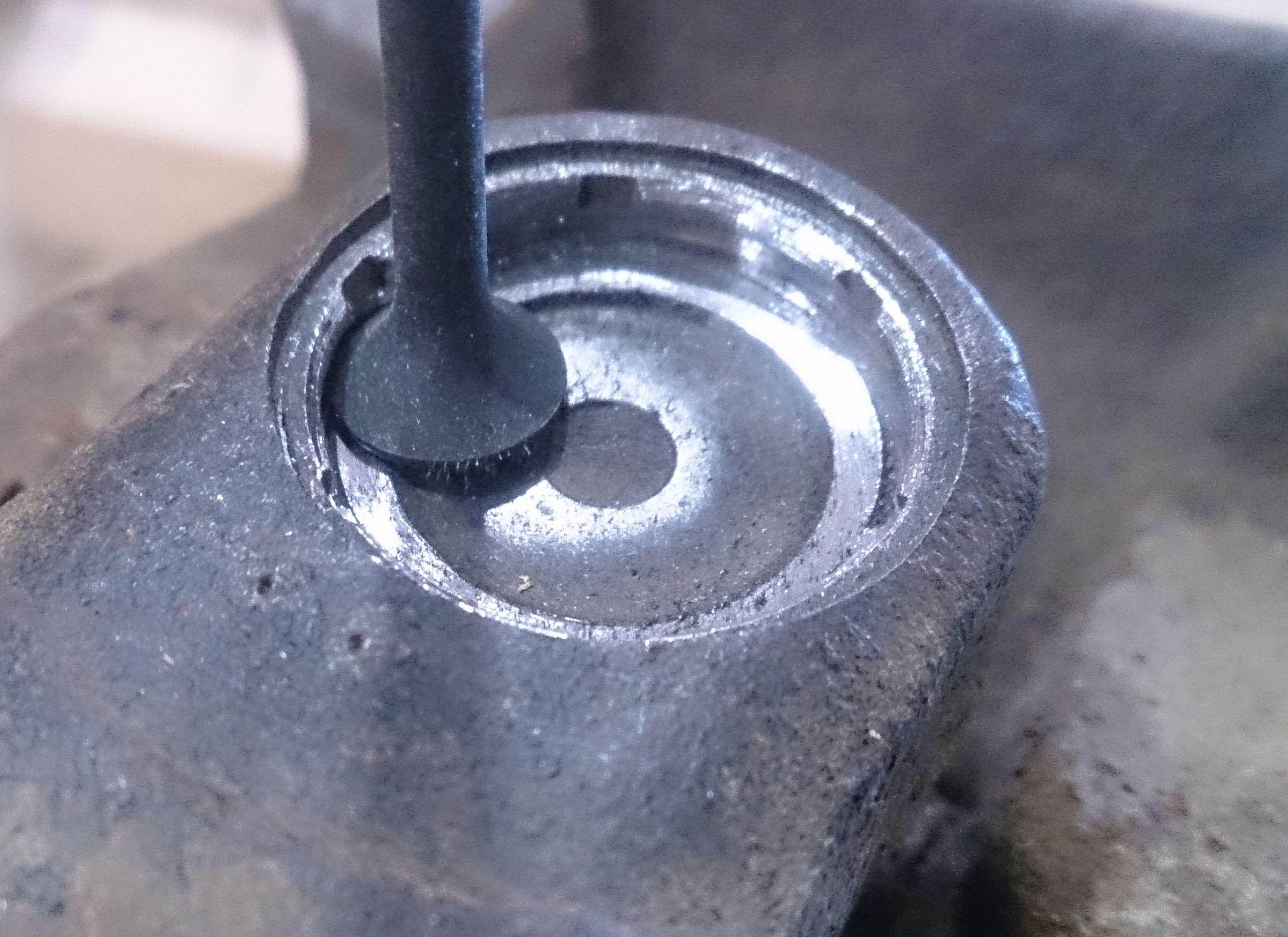

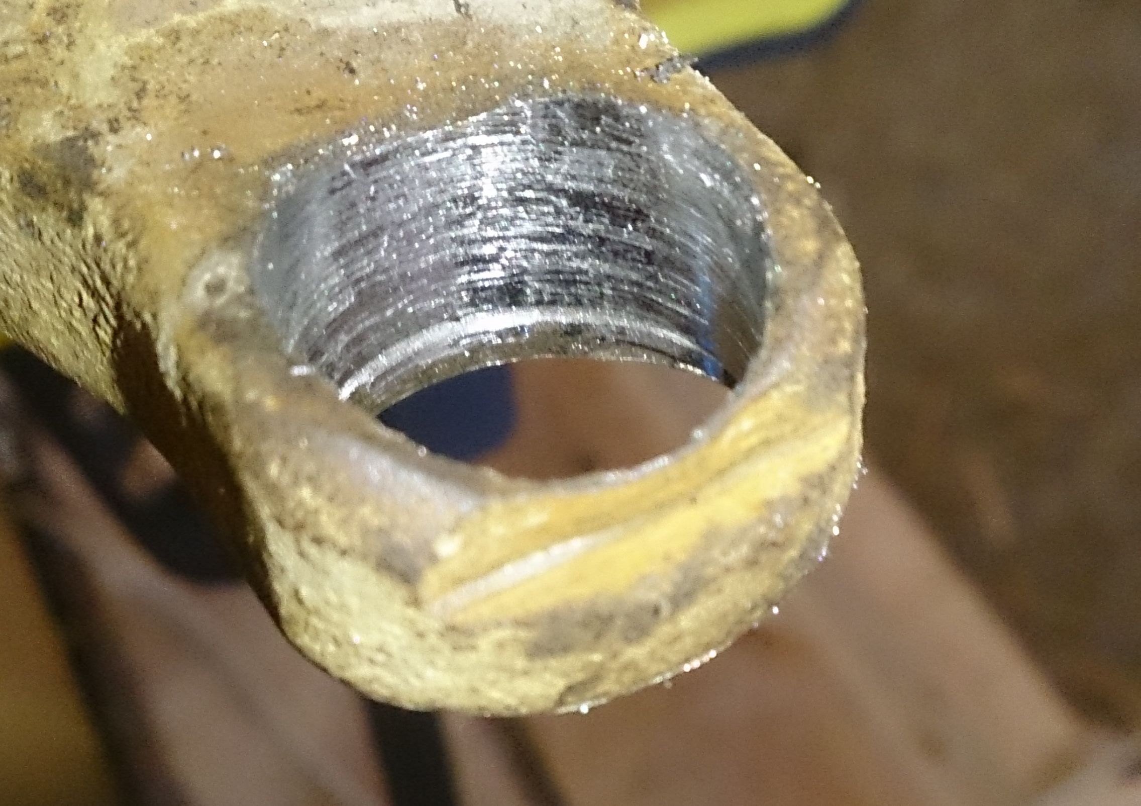

ДИски для проточки сделал из обрезка отрезного круга 1 мм толщиной.
там где саморез показана глубина на которую смог проточить.

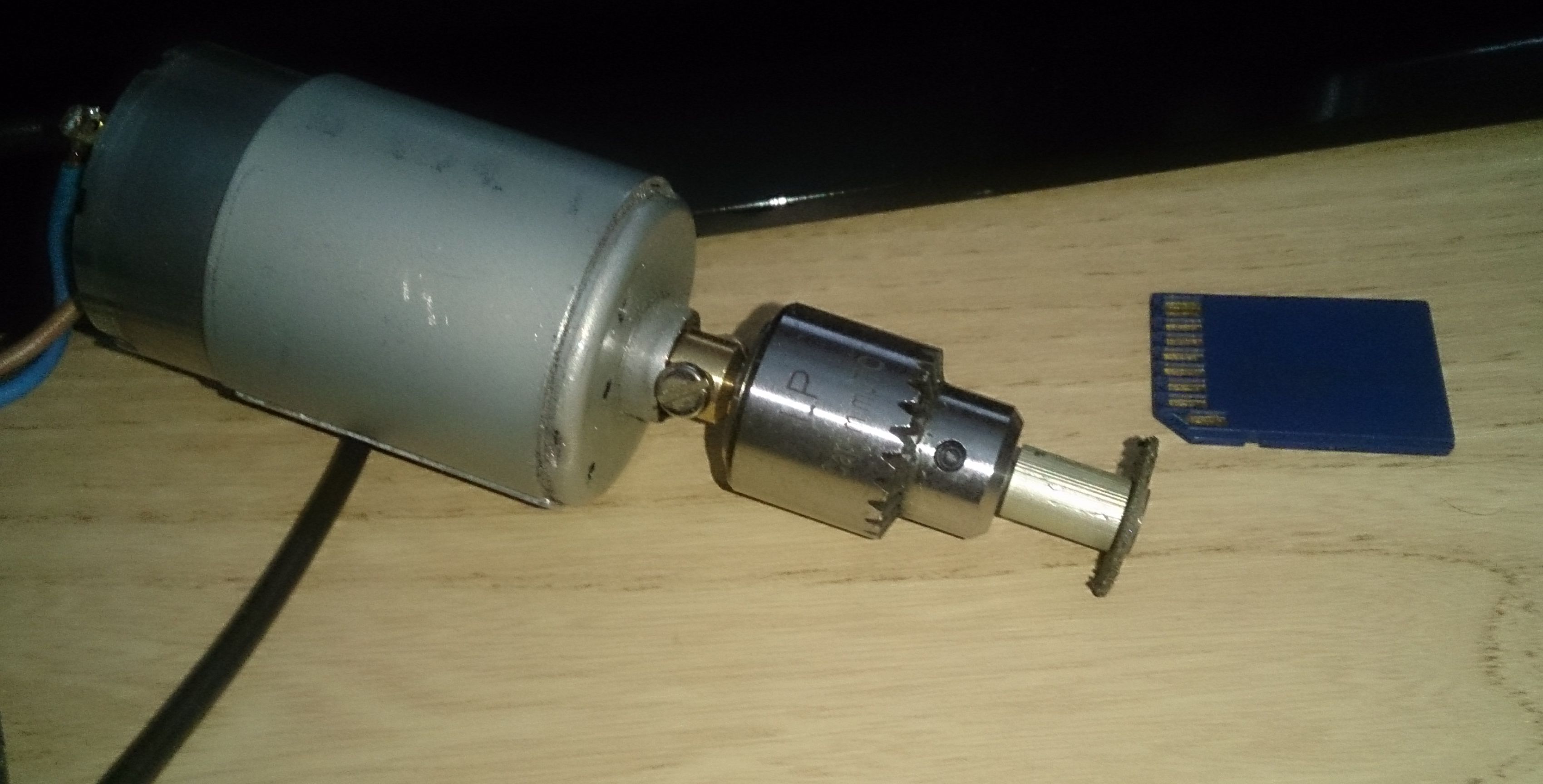

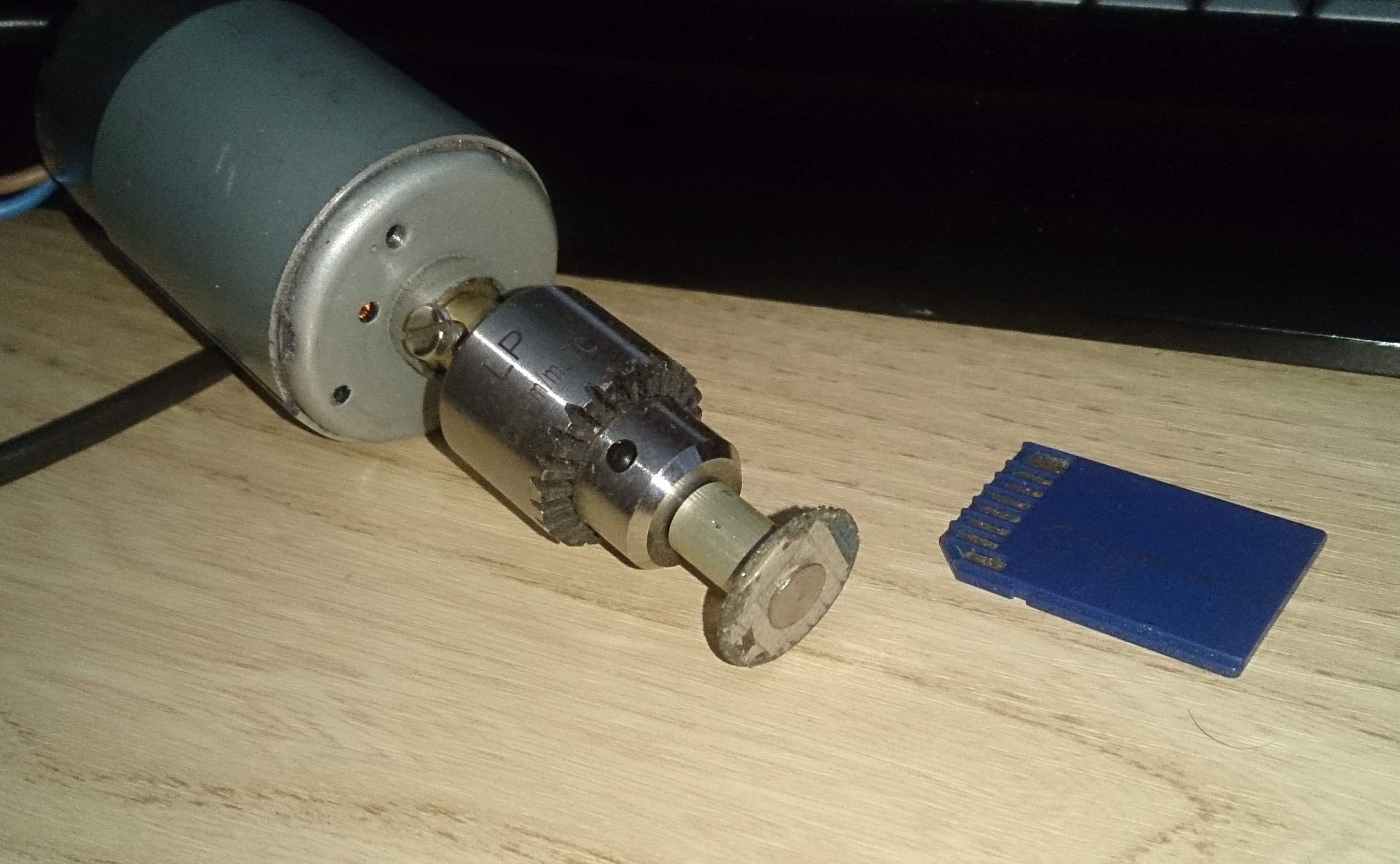

ID:	107908   Нажмите на изображение для увеличения

ДРЕМЕЛЬ-сделанный своими руками...

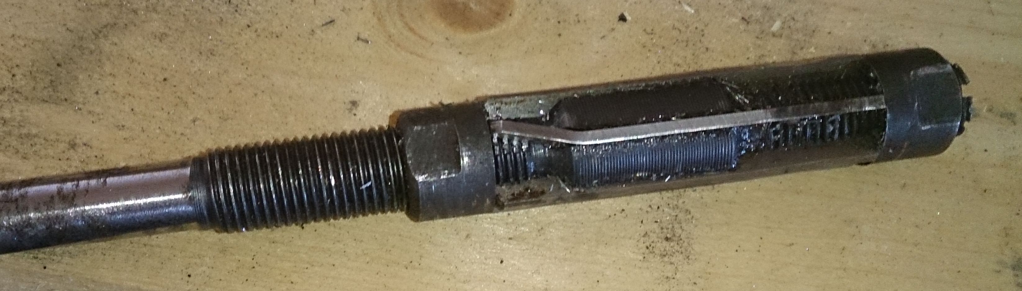

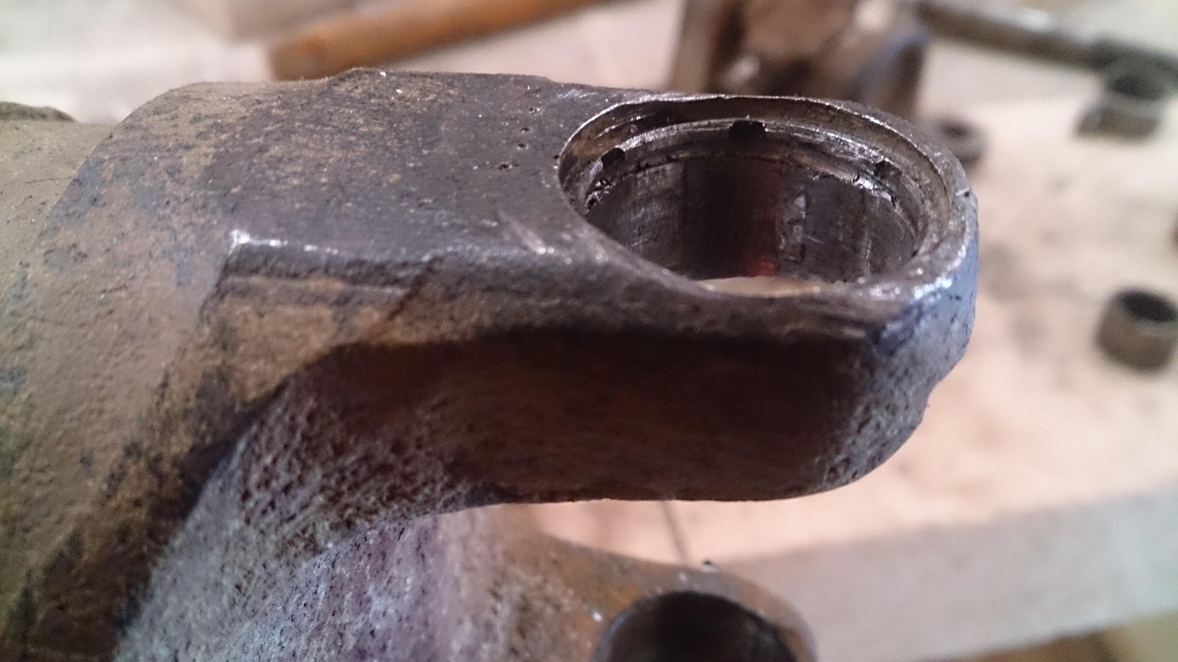

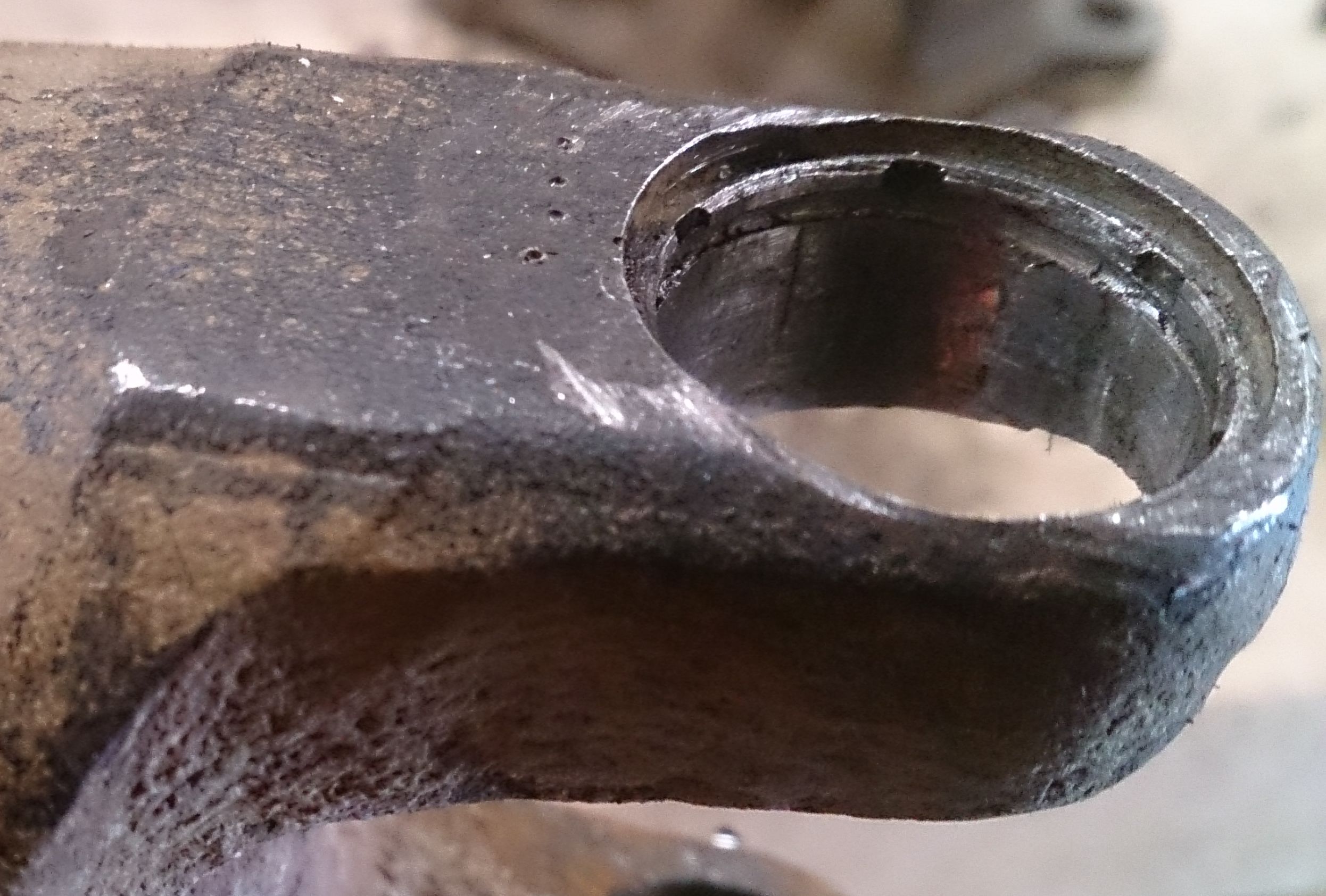

Ну что, не все так просто и быстро.
1. развертка - ГАВНО
без токарника не обойтись. надо точить калибр на 19,95 и опорную втулку на 19,96.
после разворачивания канавка под стопор очень мелкая. пришлось ставить опорную втулку и точить канавку снова.
зато стопор сел как влитой.
развернул только 2 отверстия.
думаю где надыбить нормальный инструмент.

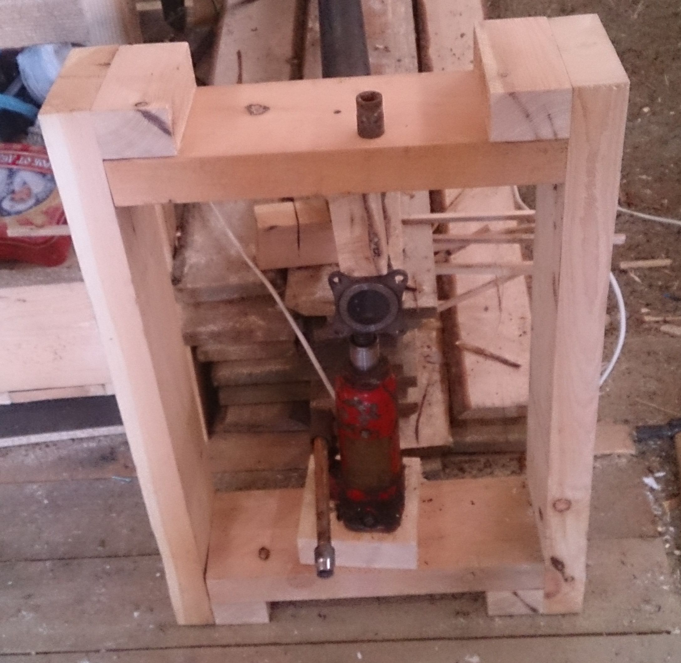

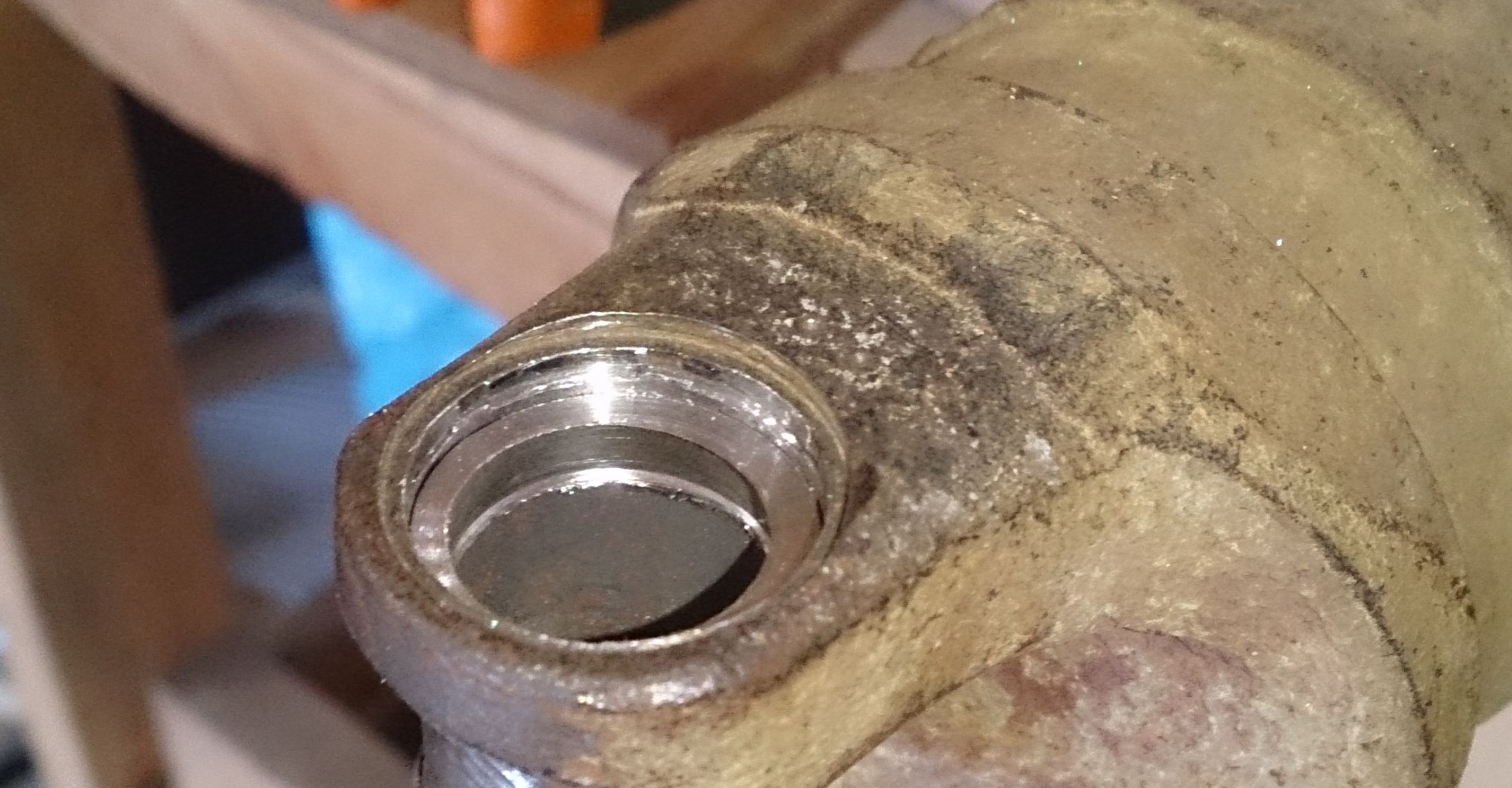

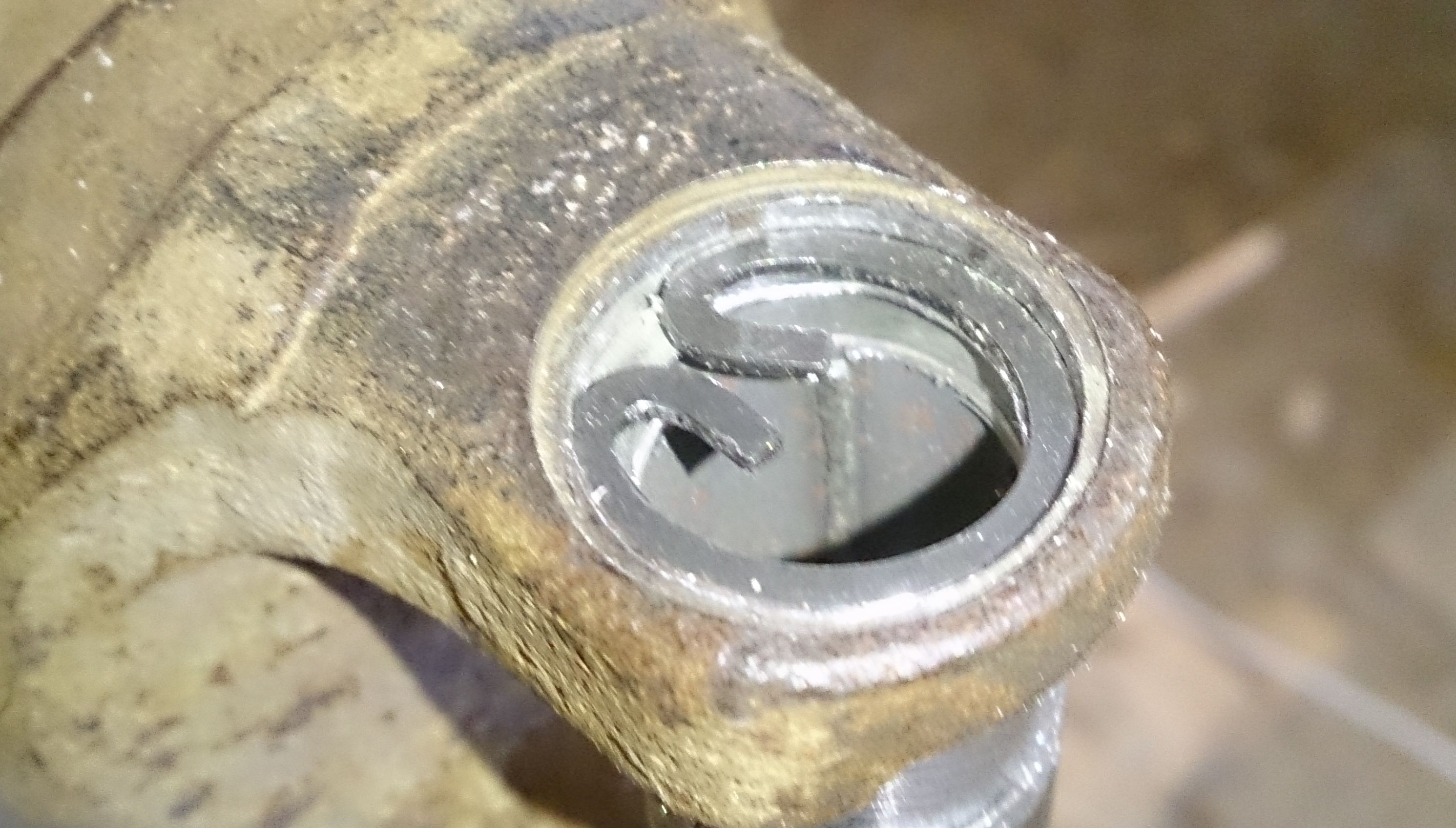

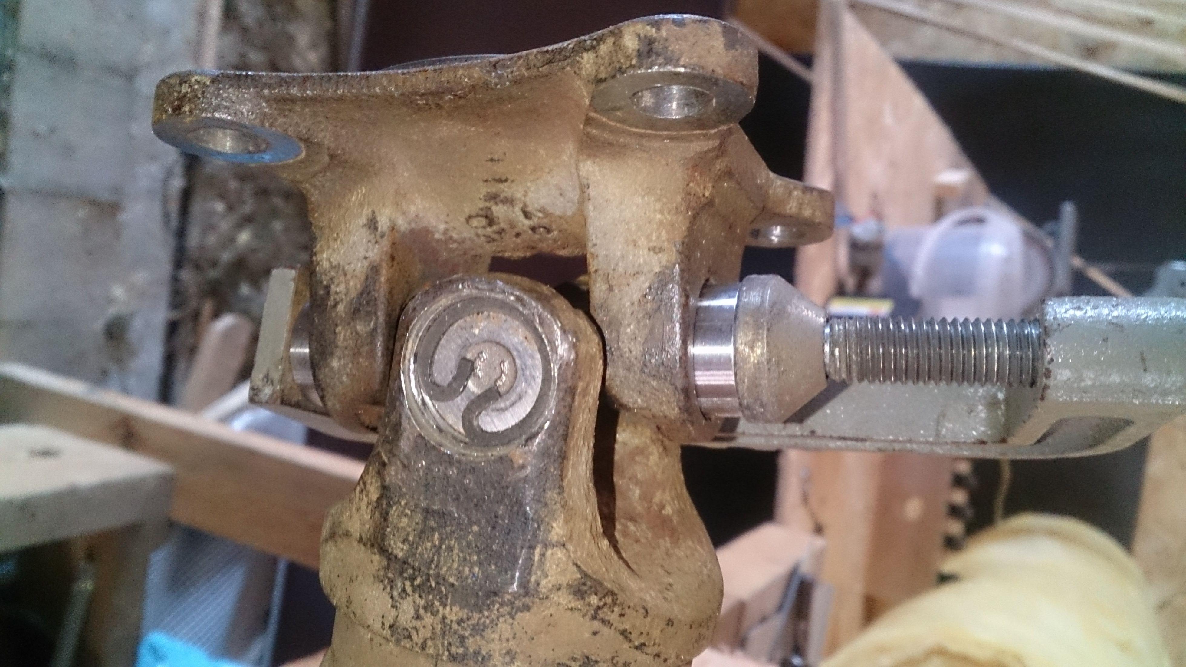

Ну что, победил я кардан.Не сказать что было очень просто, но все же. Без чего не советовал бы браться за это дело это развертки и пресс.
пресс пришлось делать фактически из подручных материалов.
с положением канавок конечно в размер не попал, пришлось подкладывать пару шайб из кровельного железа.
таким макаром запрессовать не удалось, слишком большой дал натяг.
а вот так вот получилось

развертка - ГАВНО
Ну Х.З., у меня вроде такая-же, или задумка была в том, чтобы за один проход до размера развернуть? Тогда -да, на это у нее силенок маловато... Про запрессовку - понаблюдать бы какое-то время теперь за карданом, при таком методе можно было уши погнуть(мягкие они очень). С возвращением на полный привод!!!
ПыСы: с преднатягом в пять соток, ИМХО, стопорные кольца уже не пригодятся...

нечем мерить было натяг, на глаз по калибру. сила запрессовки была килограмм 200-300. но это на глаз.
а развертка у меня бракованая, позже сфоткаю. вчера купил обычную развертку на 20 №2, но ей проходил до 1/3, потом в размер уже вгонял регулируемой.

Посоветовал бы купить обычную развертку Н7 (Н7 это отклонение размера - d20, цилиндрическую, на входе режущие кромки плавно заузить болгаркой) - закрепить ее в сверлильный станок (нужен побольше) - выставить соосно двум отверстиям при помощи сверла d17-18, помощник подачей патрона вдавливает развертку (конусом в центровочное отверстие на торце развертки) - второй крутит вороток с разверткой вручную. Развертку загонять на полдлины, иначе будет слабый натяг. На стопора можно забить, просто закернить по старым местам.
skela, это не столько тебе, сколько читателям твоего бортовика.

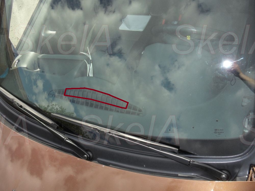

Сообщение от skela Посмотреть сообщение
посетила меня мысль,
что если изготовить крышку-закрывашку центрального воздуховода,
как на фотке показано,
можно наверное и дырок не сверлить.
закрывашку можно и из плотного картона вырезать,
осталось придумать как её закрепить,
если эффект будет.
https://youtu.be/T54hbbtU3qc Вот придумали приблуду. Вроде Ничо.
