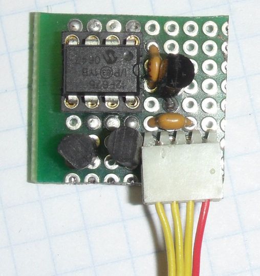

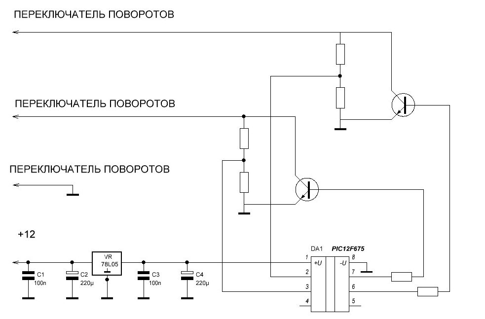

собрал на макетке удлинитель поворотов. все работает. время удлинения-4 сек, подавление дребезга- 0.1 сек.
прошивка:

схема:
коммерческое использование без согласования с автором запрещено.
перепечатка без ссылки на первоисточник запрещена.

skela, а со стабилизатором напряжения не перемудрили? Вроде существенно "утяжеляет" схему. Такие высокие требования к питанию? Или что-то ещё, какая-то "фишка"?
стандартная крен-5. процессор то 5 вольтовый. и потом, это пока только макет. но рабочий.

Сообщение от skela
всё, спать мне пора! Туплююю....

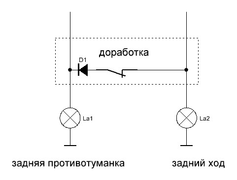

ввиду того, что лампа фонаря заднего хода всего одна, её света явно не хватает. так вот, ИДЕЯ!
надо заставить выполнять функции лампы заднего хода задний противотуманный фонарь. нужен то всего один диод с прямым током 5а. конечно это можно сделать пощелкав выключателем, но это не наш путь!
схема прилагается. выключатель нужен что бы не было вопросов на техосмотре.

продолжение удлиннителя поворотов.
от макета переходим к практическому изготовлению.
так как деталей всего ничего, печатку не делал, собрал на универсальной монтажной плате.
вид с одной стороны:
вид с другой стороны:

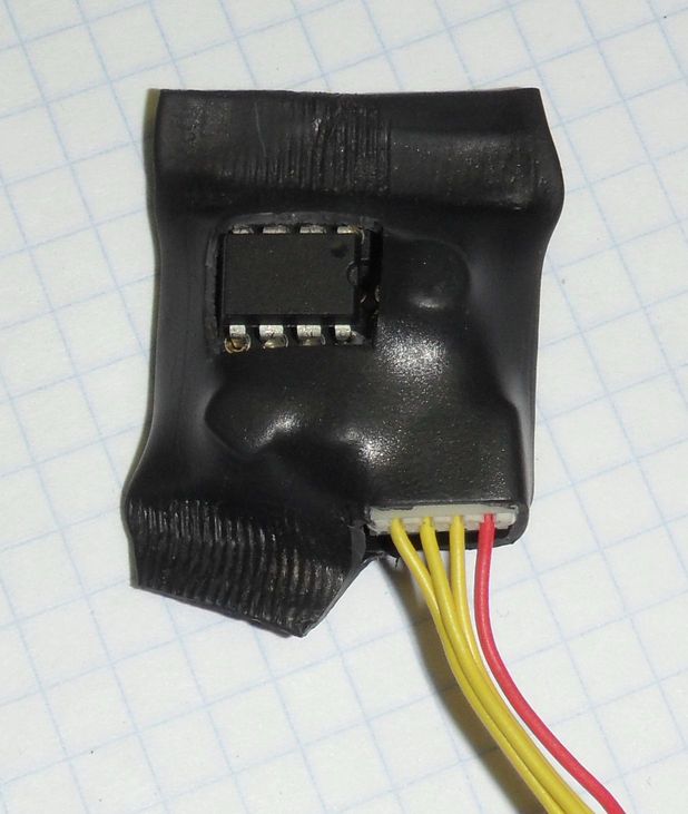

все помещаем в термотрубку:
слегка подправил прошивку:

осталось подключить 4 проводочка.
