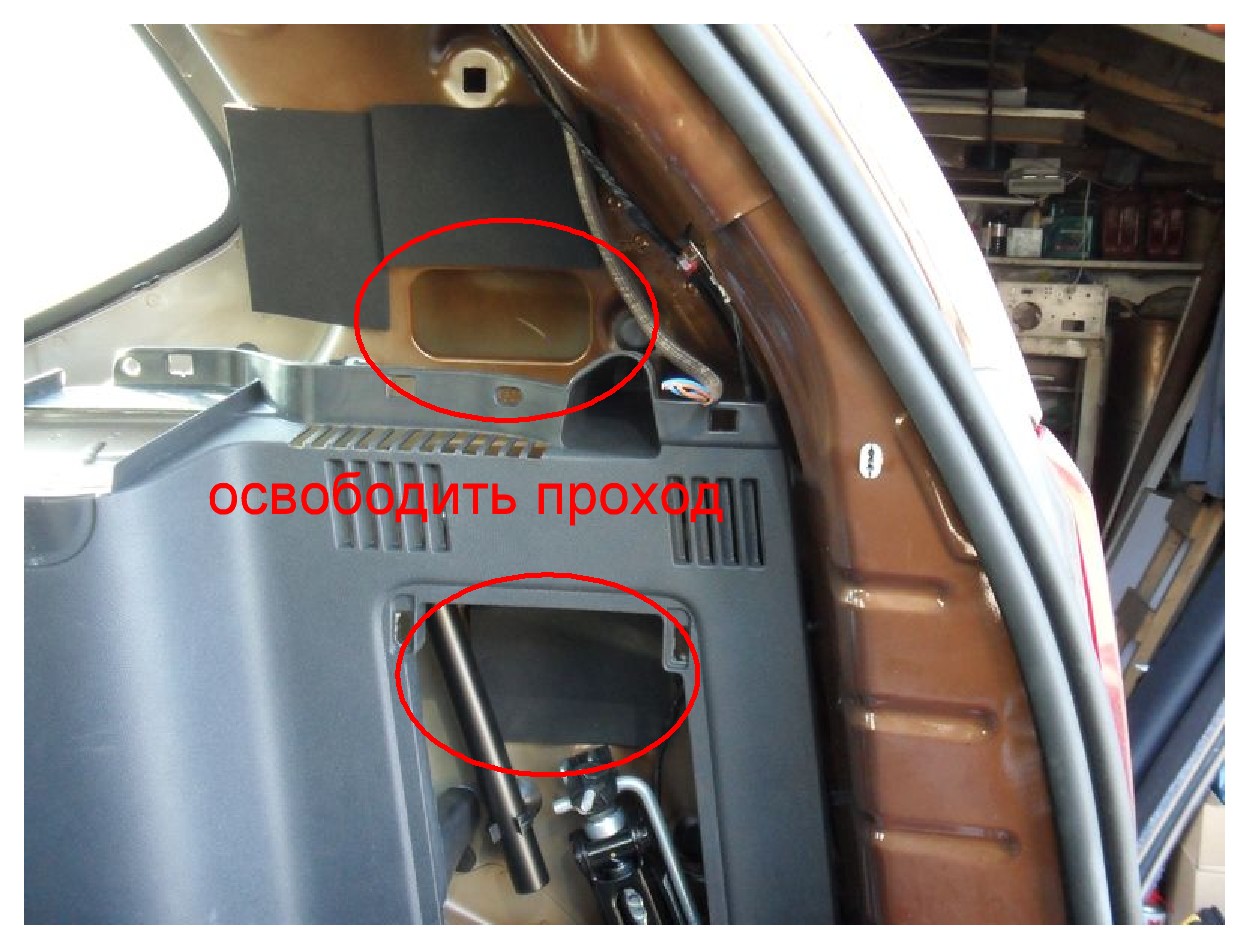

вот фотка, внизу проход для воздуха заклеен, вверху уже нет.
Ну и куда идут эти технологические отверстия? Ясно, что в районе бампера они через клапан выходят наружу. А эти? Хотелось бы их выход наружу увидеть на натуре в районе заднего крыла? Если выхода нет. Значит расклеили не то.

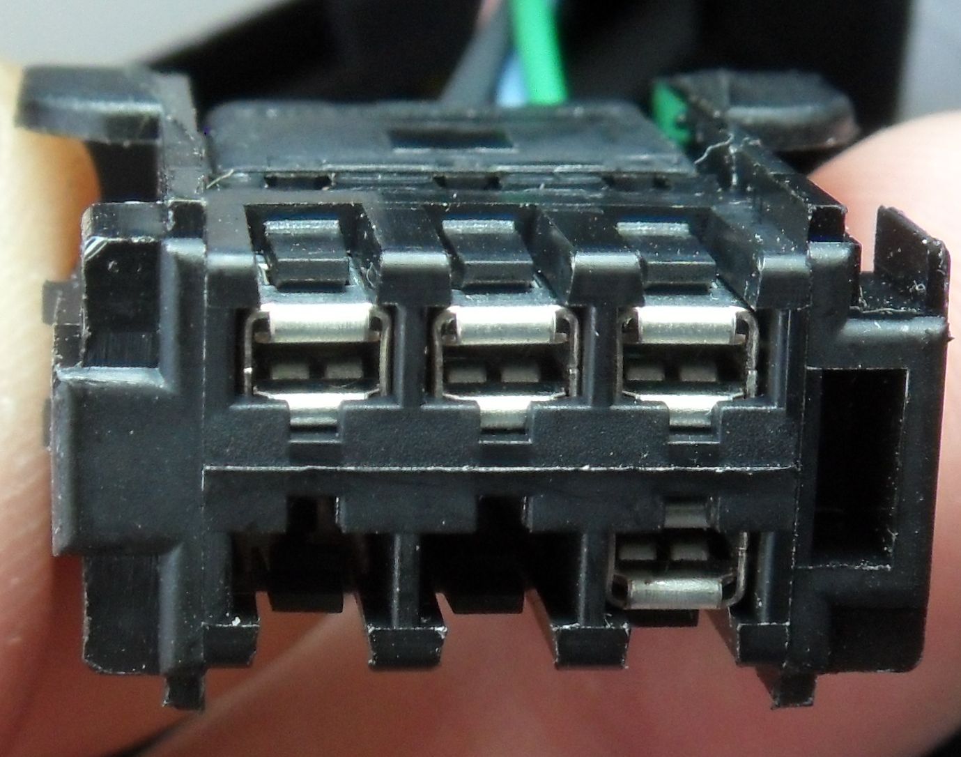

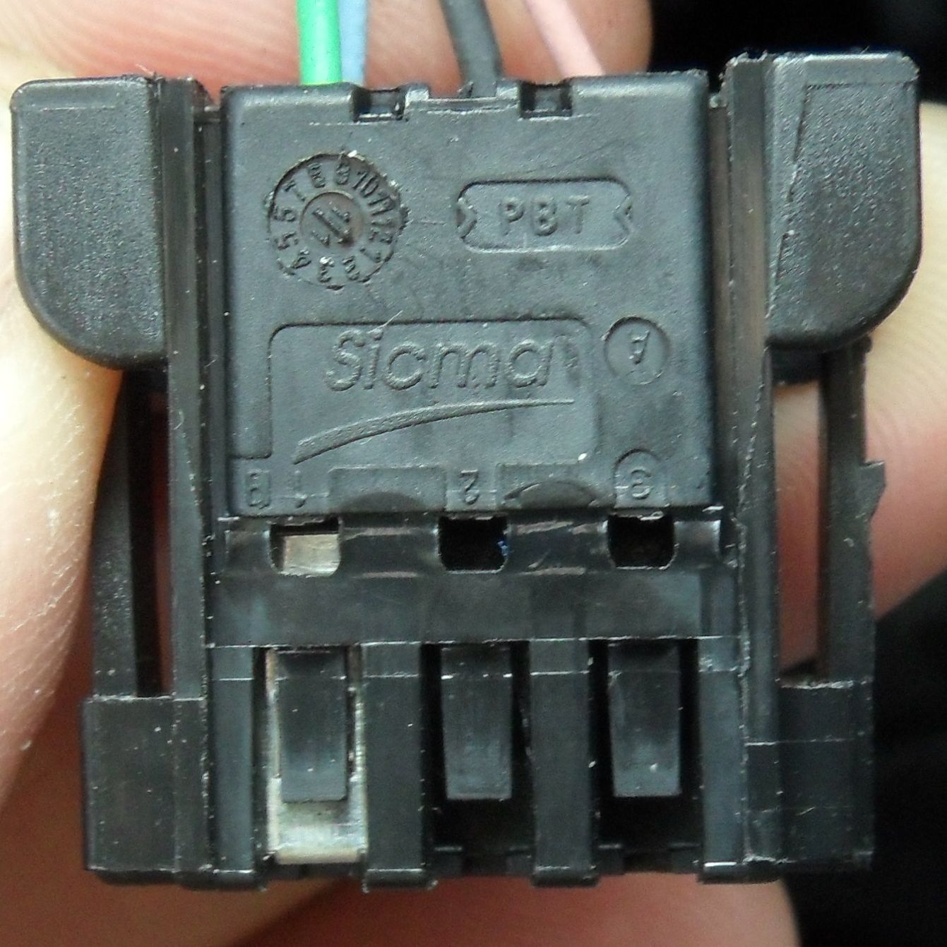

Нет номер самой клемной колодки в которую втыкается кнопка всборе
а нет там никакого номера
Спасибо попробую поискать по производителю...хочу заглушки задействовать
Пока только "мамы" подобрал..

skela, многие заметили, что с открытыми стёклами двери захлопываются значительно лучше.
А не обратили внимания на этот момент после того, как содрали наклейки с вентиляционных отверстий?
Теперь уже точно - Luxe Privilege пулемёт......, пардон автомат.

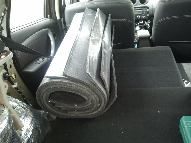

сегодня купил шумку и вибро изоляцию. по 4 квадрата каждой.
затраты 4450 рублей. куплено по минимуму, на все не хватит. будет погода получше, займусь.

Сообщение от skela
резина просто была ПРИКЛЕЕНА по периметру дырок и закрывала проход для воздуха.
смысл этих черных резиновых вклеек мне не понятен. можно снять лючок, закрывающий домкрат и посмотреть, как у вас.
после удаления этих резиновых наклеек двери закрываются мягче.
Посмотрел,тоже стоит в районе домкрата.Вот чешу репу снимать или нет?
С одной стороны вроде не нужна,с другой зачем то её прилепили?

Сообщение от Завулон
это ваша машина, и что с ней делать решать тоже вам.
если вы считаете, что автомобиль БЕЗУПРЕЧЕН и не нуждается в доработке- ничего не трогайте, сразу его в музей, как произведение искусства! колесо проколете- не меняйте, коврики не стелите, тонировку не делайте, ну и т.д. и т.п. он же СОВЕРШЕНЕН!!!!
специалисты автофрамоса не могут ошибаться! кондишки устанавливают правильно, а то что вода течет в салон- это какаято фигня, резинки эти черные клеят на свои места, а то, что вентиляция отсутствует и машина потеет - это потребители какие то придирчивые и погода дождливая!

Если найдешь сообщи, тоже есть идеи.
Кинул в твой дневник..
211PC063S0006 очень похоже

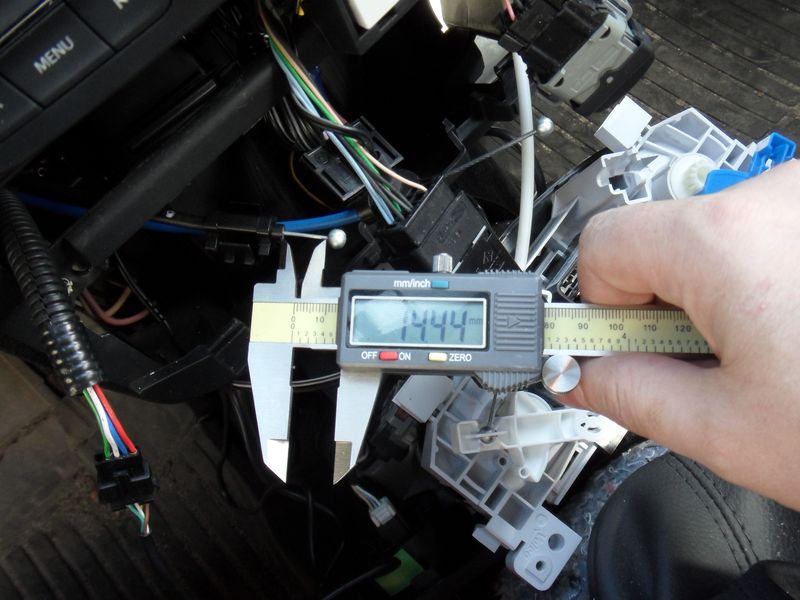

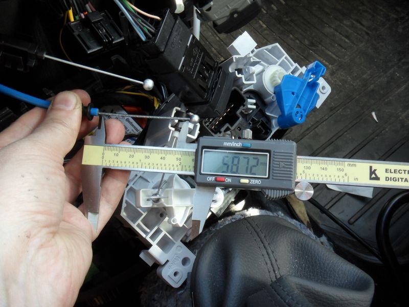

для изучения возможности использования сервомашинки от радиоуправляемой модели для применения в качестве исполнительного механизма климатконтроля был собран небольшой стендик. написана программа управления машинкой на микроконтроллере. с помощью кнопочек можно выставить любое положение сервопривода.
рабочий ход рычага 44 мм.
в ближайшее время опробование на автомобиле.
минимальное положение:
максимальное:
