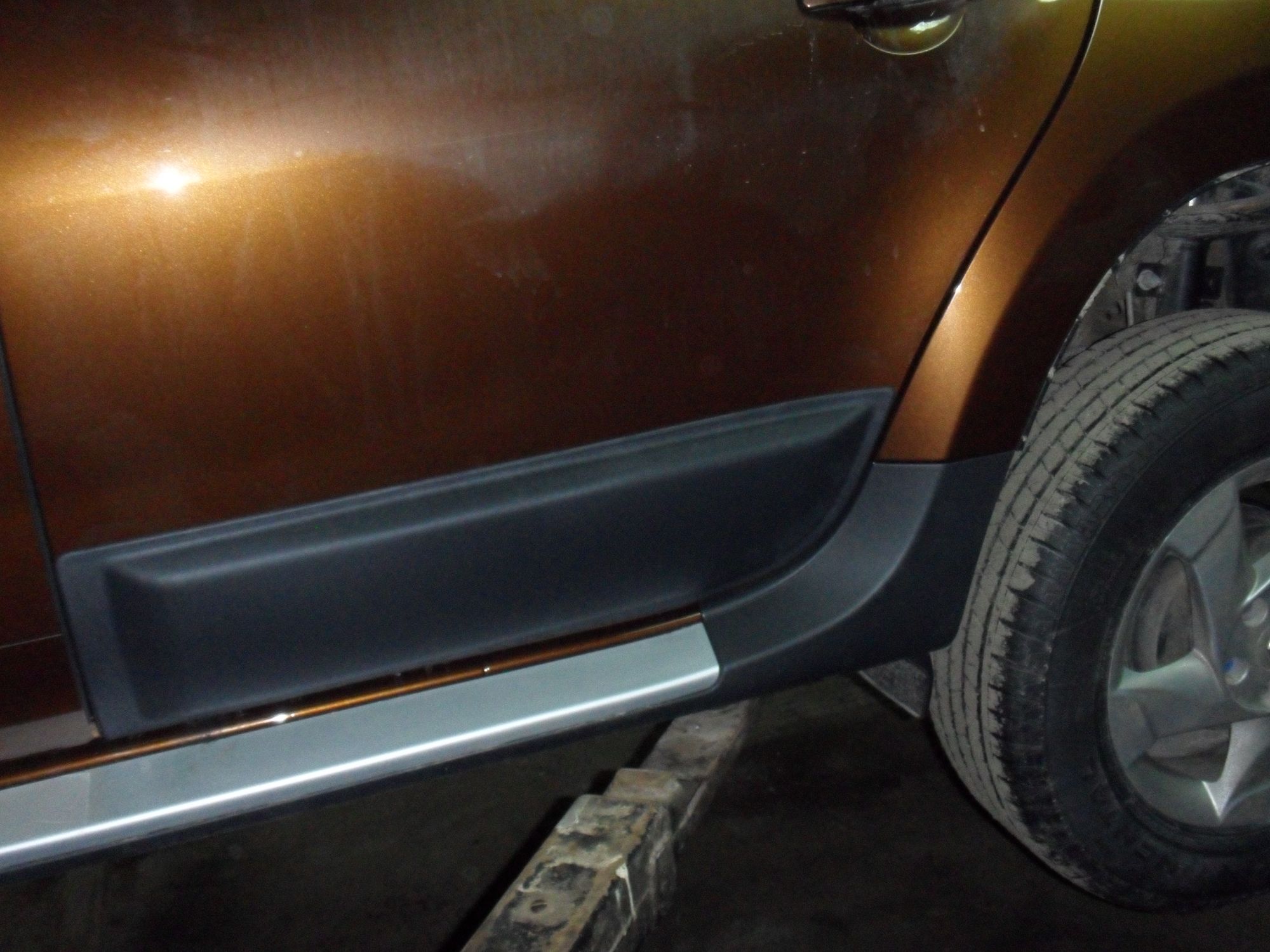

фотка приклеенного молдинга двери

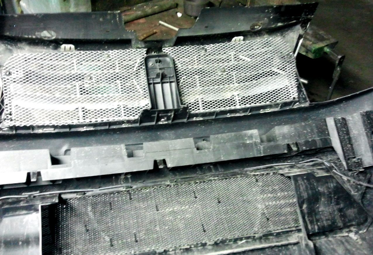

сетки на радиаторную решетку
сначала бампер изнутри:
и с установленными сетками:
завтра сфоткаю как выглядит на машине.

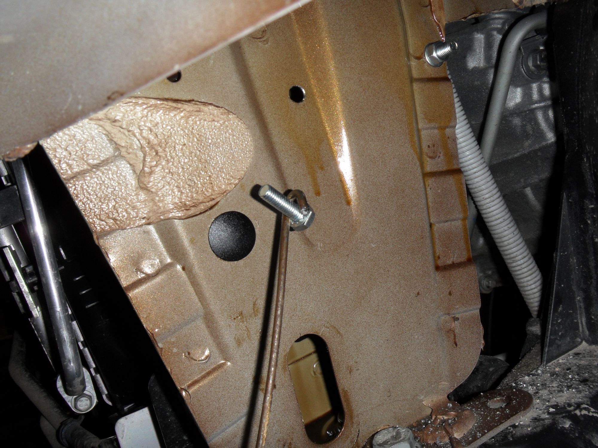

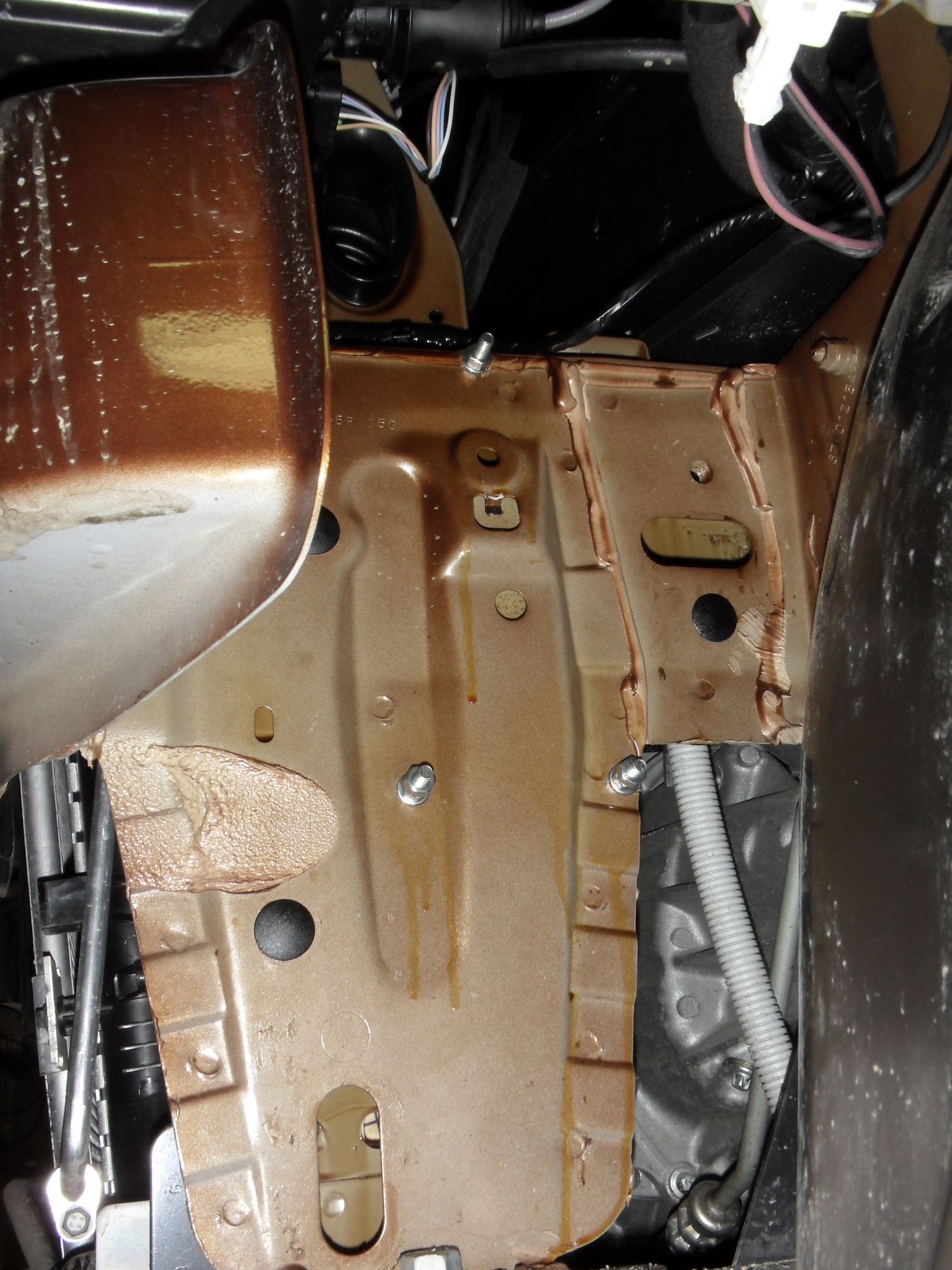

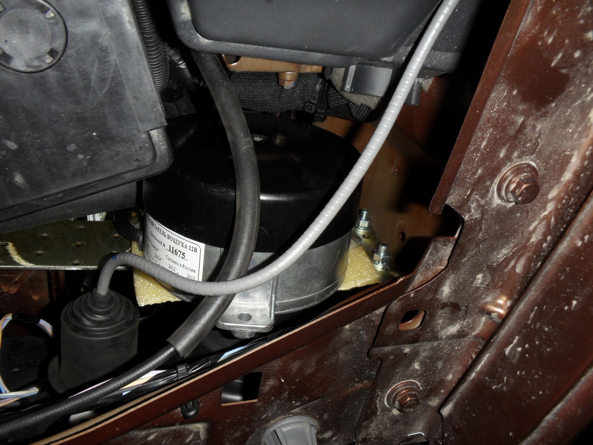

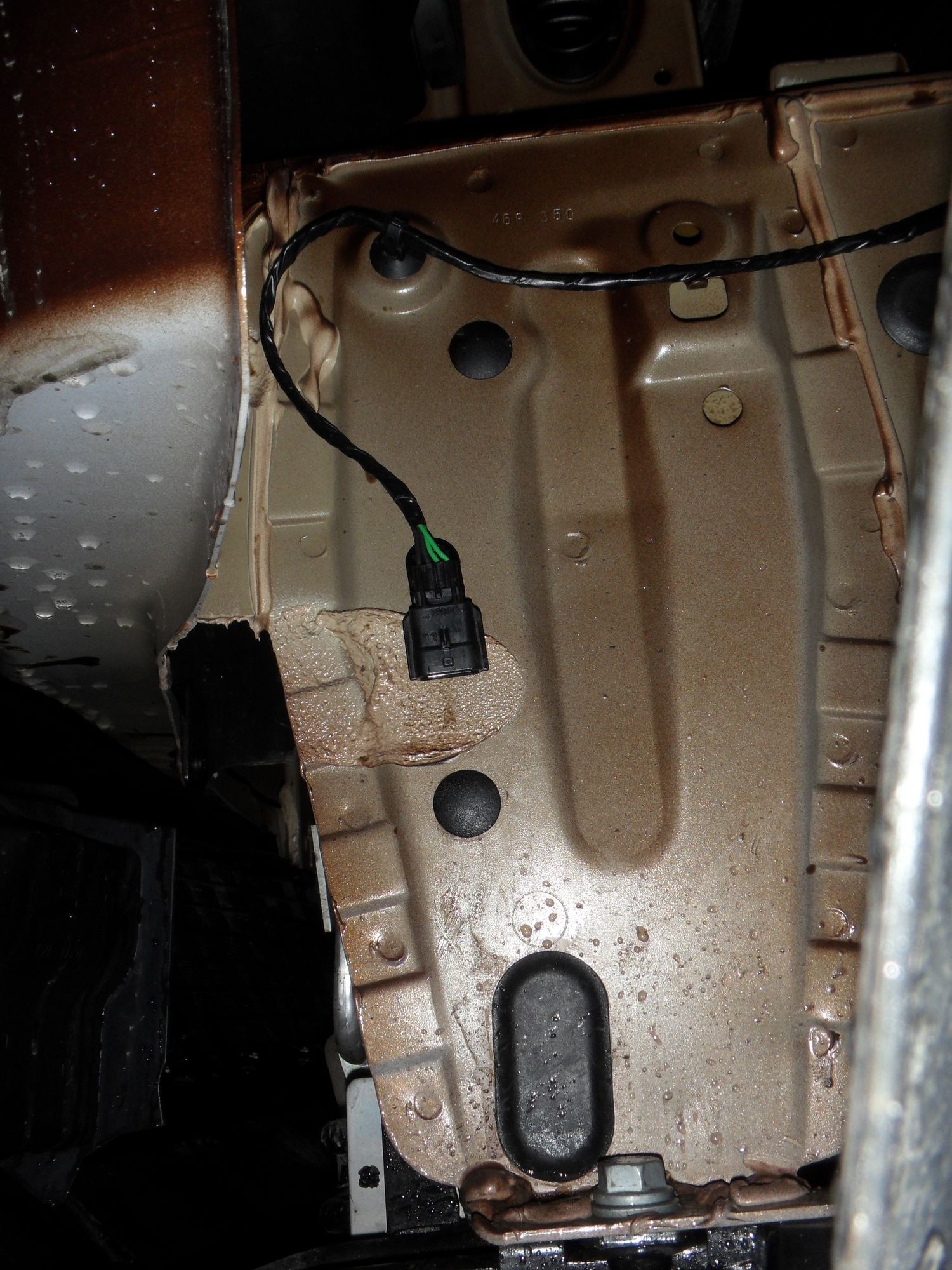

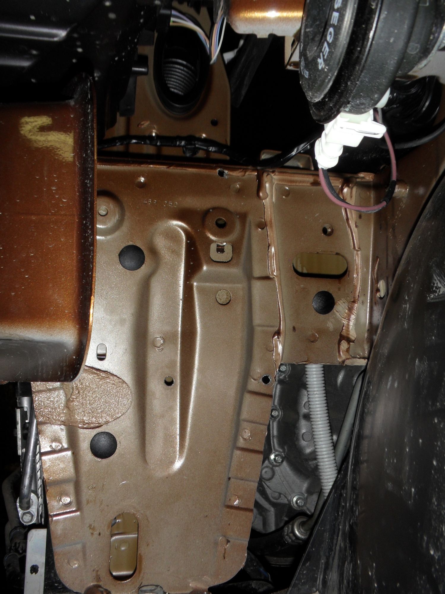

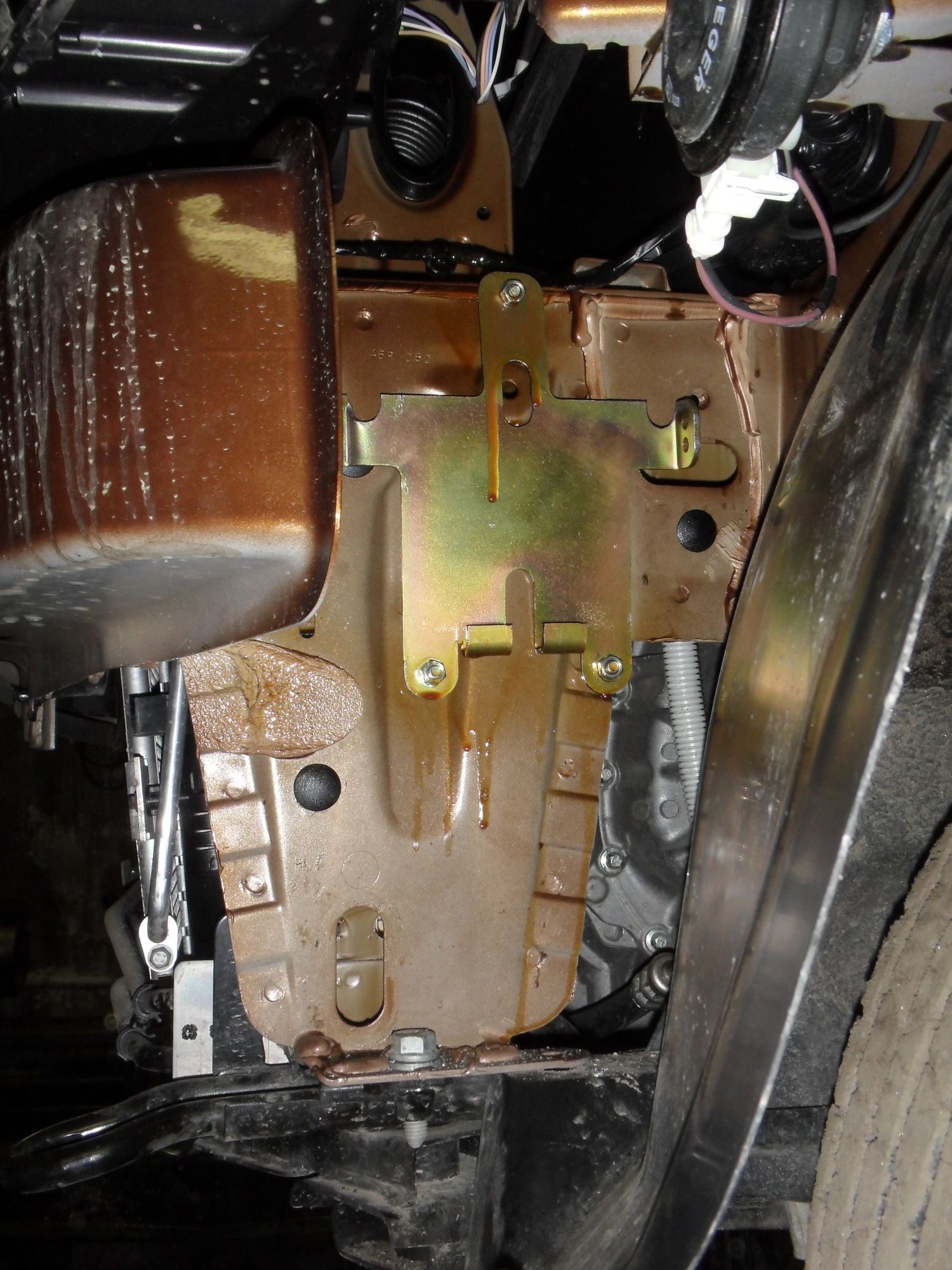

ставим отопитель.
по умолчанию бампер уже снят.
место куда будем ставить- под водительское крыло впереди:
сверлим 3 дырки под кронштейн:
с помощью хитрого приспособления винт заводим внутрь лонжерона:
закручивам гайки:
устанавливаем кронштейн. не скупясь поливаем все средством супротив ржавчины. потеки от него
и крепим сам отопитель:
продолжение завтра.

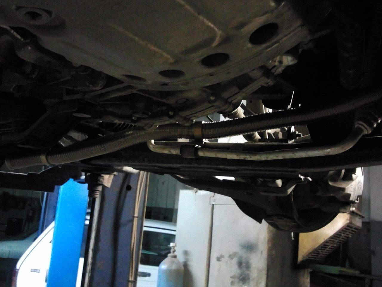

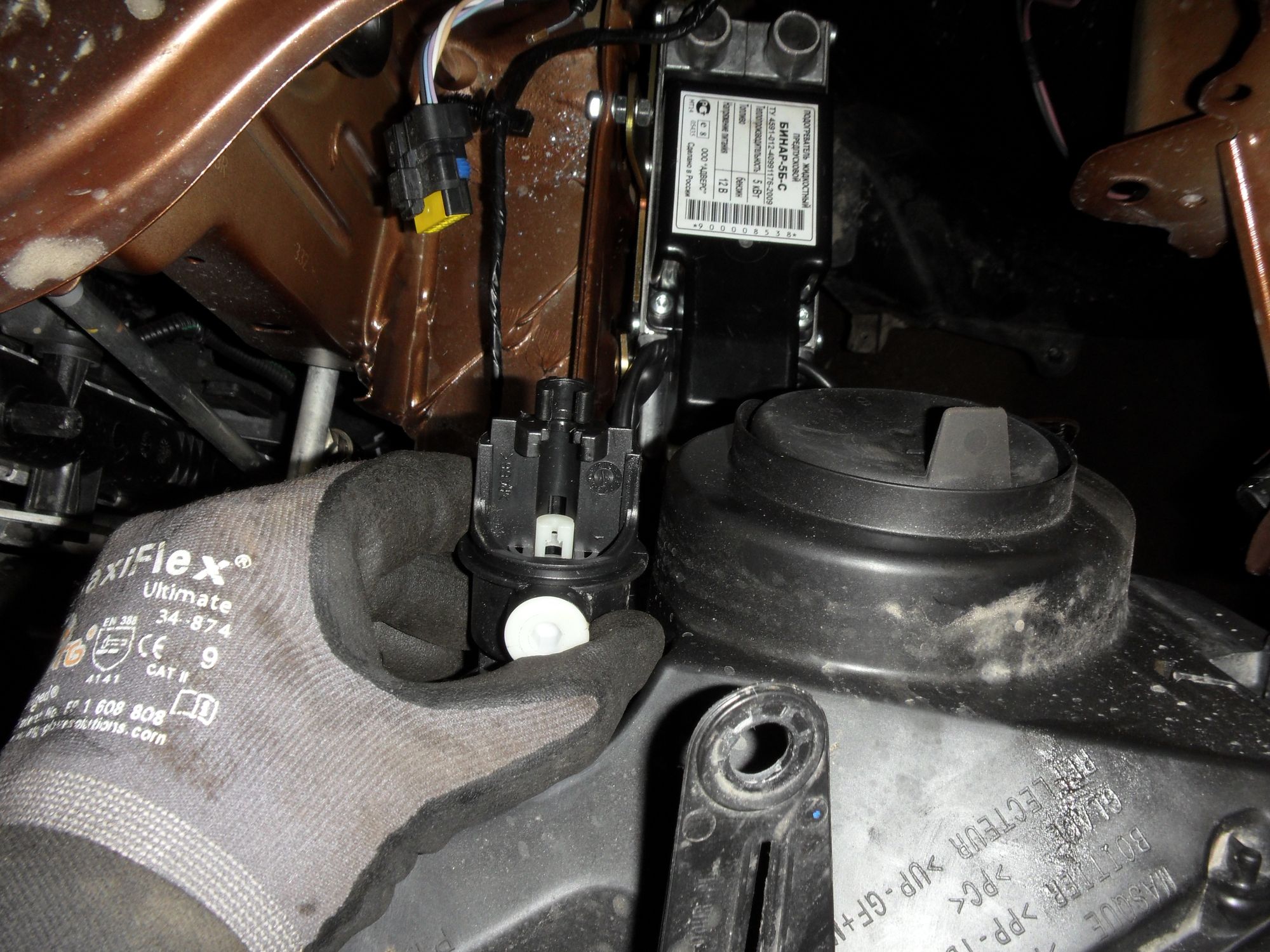

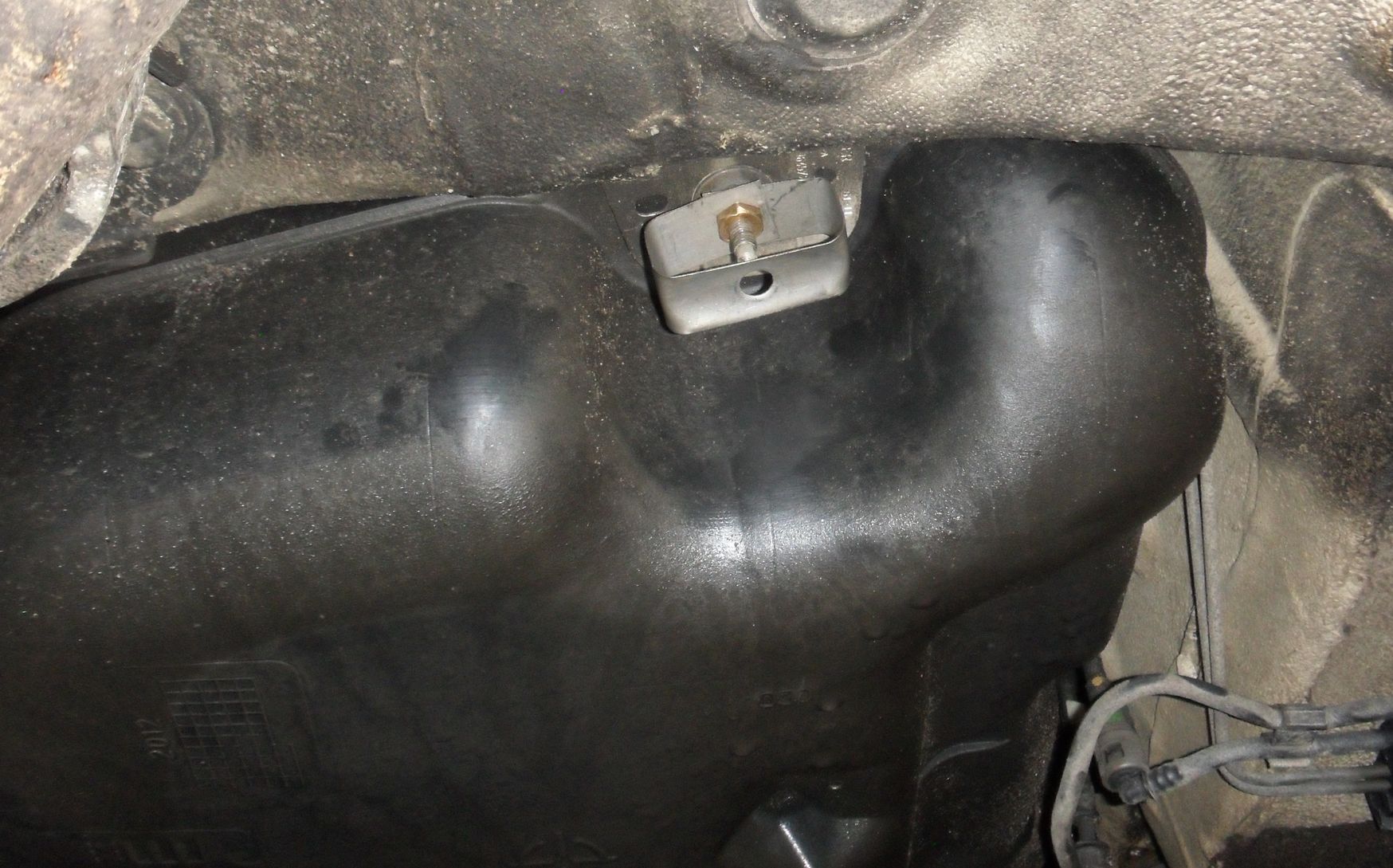

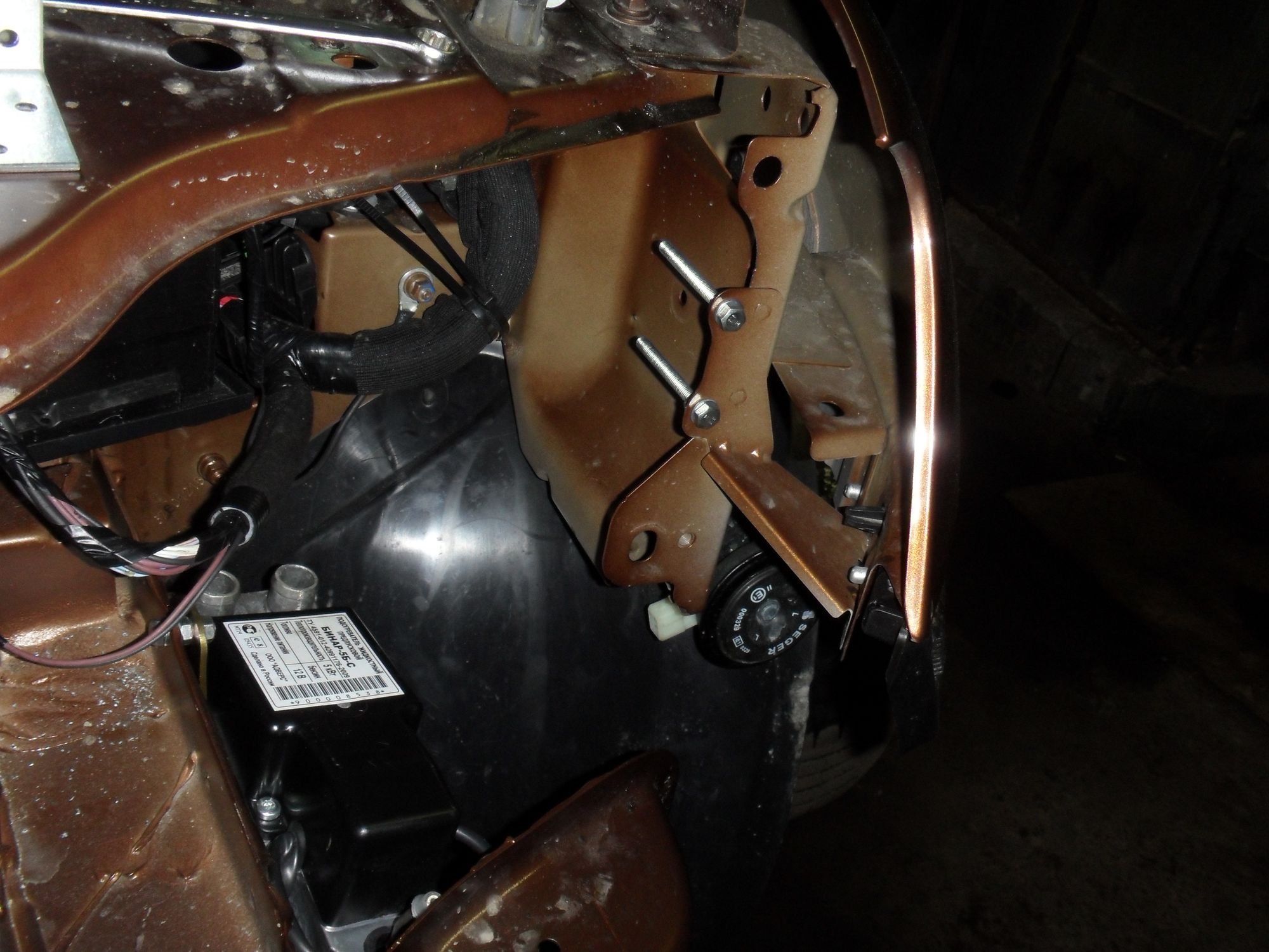

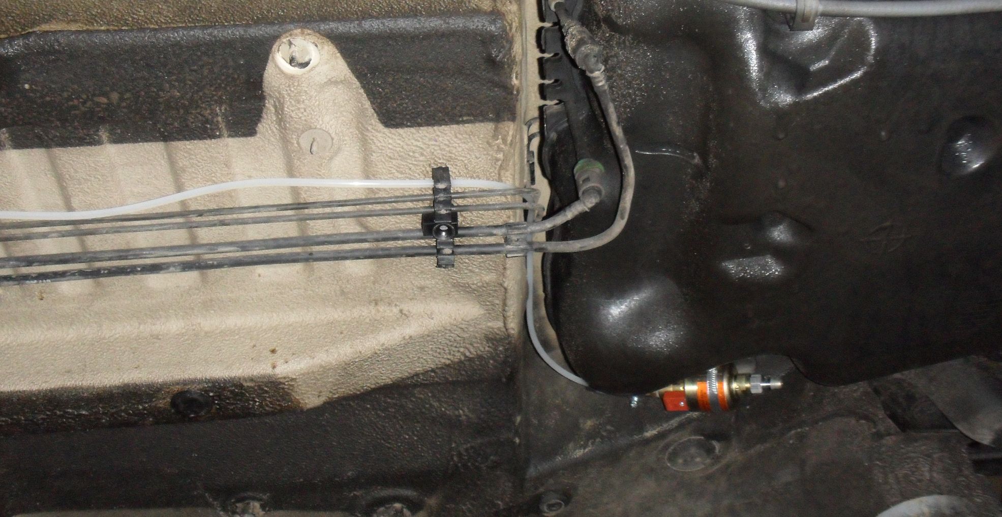

продолжение установки пускового подогревателя.
прокладка системы выхлопа:
на бак ставим кронштейн для насоса топлива:
ставим насос и тянем магистраль:
отсоеденяем корректор и электроразъем фары и . корректор тросовый, затем снимаем фару (3 болта)
вкручиваем 2 болта м6х90

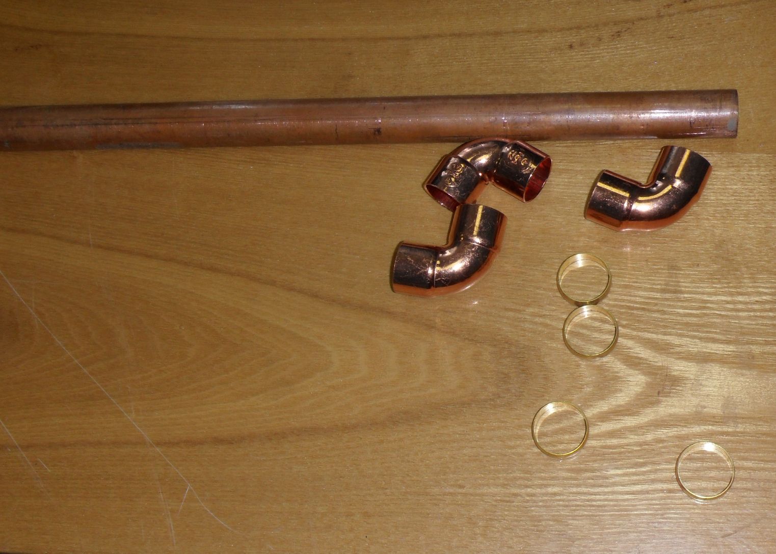

на эти болты ставится пластина 300 мм шириной, купленная в стройматериалах. слева закреплена через уголк болтами .пластина попилена чтобы не мешалась фаре. на пластине нагнетатель воздуха. промежуточные фотки не делал так как был сильно уставшим.
установил электро помпу. установка не правильная, не делайте так!!!:
почитал рекомендации, одумался, поразмыслил. буду переделывать. купил исходные материалы:
