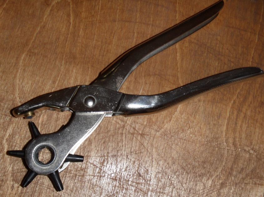

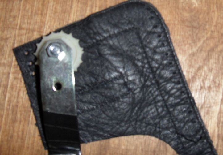

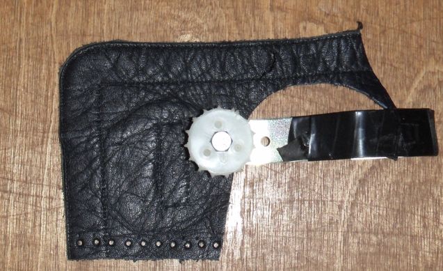

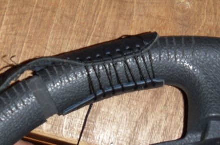

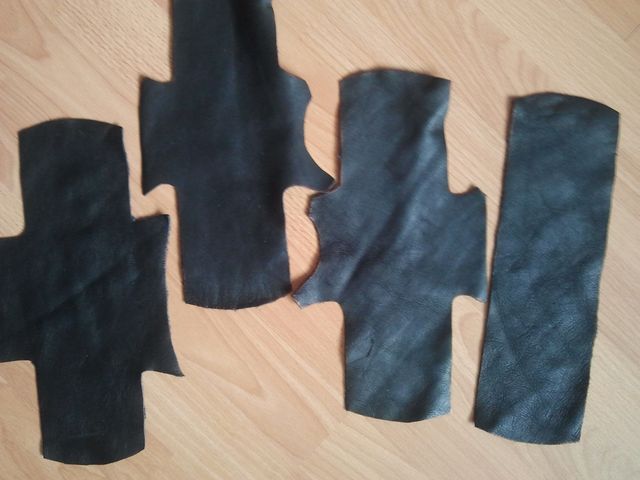

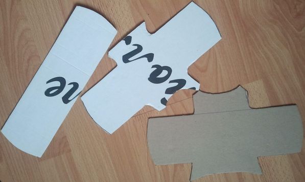

продолжаем эксперемент.
вырезаем лекала, по ним кроим кожу
берем на прокат вот такую штуку.
можно и купить, стоит около 500 руб.
берем шестеренку из оргтехники, один зуб оставляем, два спиливаем, и так по кругу. последний зуб в такт не попадает, но эт не важно.
делаем колесом разметку по коже. это видно в правом углу, наклонная полоса из точек. по разметке делаем отверстия.
тренеруемся в затяжке, и вообще, смотрим что получается
ID:	16350   Нажмите на изображение для увеличения
ID:	16351   Нажмите на изображение для увеличения
ID:	16353   Нажмите на изображение для увеличения

учитывая что шов будет внутрь, можно поставить за работу твердую четверку.
сразу заметно что дырки надо пробивать чуть дальше от края.
за ночь кожа наверное чуть подрастянется, попробую стянуть шов сильнее.

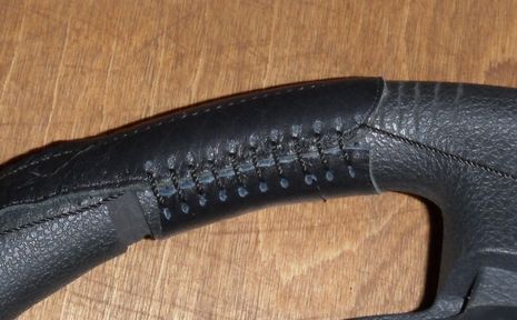

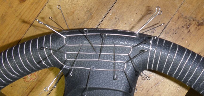

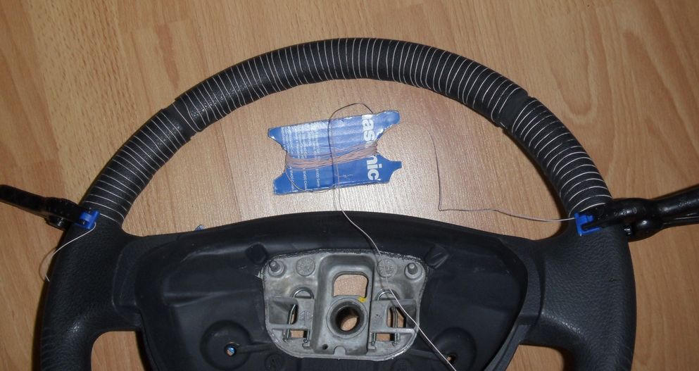

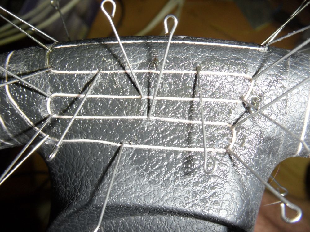

продолжаю мотать обогрев.
в пропиленые канавки укладываем провод и закрепляем булавками.
все фиксируем клеем бф.
ID:	16405   Нажмите на изображение для увеличения

skela, Я так понял вы изобретайте руль с обогревом на зиму?
Старый 04.10.2012, 18:31   #576
skela
Аватар для skela
Онлайн: skela вне форума
Был(а): 26 мар 2022 22:11
Сообщение от Пауль-пауль Посмотреть сообщение
да,ваша правда с механикой самые тяжелые вариации ,но можно попробовать поискать уже готовые мини серво приводы и на основе их что нибудь вылепить,правда боюсь получится жуткий колхоз ,если нарою что нибудь достойное внимания обязательно отпишусь.
да я рыл уже. ничего достойней сервы модельной просто нет. встроенный контроллер. не надо заморачиваться на обратную связь чтобы знать положение механики. стандартные корпуса, зверские усилия- я нарыл сервы 33 кг!!! кончно есть еще цифровые сервы, они круче, (у меня аналоговые) но там чет непонятки с протоколом. в смысле я не нашел ни строчки. пока это все держится в тайне от меня производитель пишет, покупай мой программатор и будет тебе счастье. не впечатляет меня их маркетинг.
---------- Добавлено в 18:31 ---------- Предыдущее написано было в 18:30 ----------
Сообщение от Yakov163 Посмотреть сообщение
почти все изобретено до нас.
я наверное то ли деньги экономлю, то ли мазахисски развлекаюсь
Ищу работу.
Не пыльную.
Старый 04.10.2012, 18:37   #577
Yakov163
Гость
Аватар для Yakov163
Был(а): 01 Янв 1970 03:00
Адрес:
skela, Ясненька , а не проще пока салон греется рулить в перчатках а потом снять? Если от нечего делать и у вас такое хобби типо тогда понятно ))
Старый 04.10.2012, 18:41   #578
skela
Аватар для skela
я где то ранее описывал причины, для чего это надо мне.
в перчатках проще,
но руль с подогревом-круче, работа мозга - лучше, руки- прямее...
