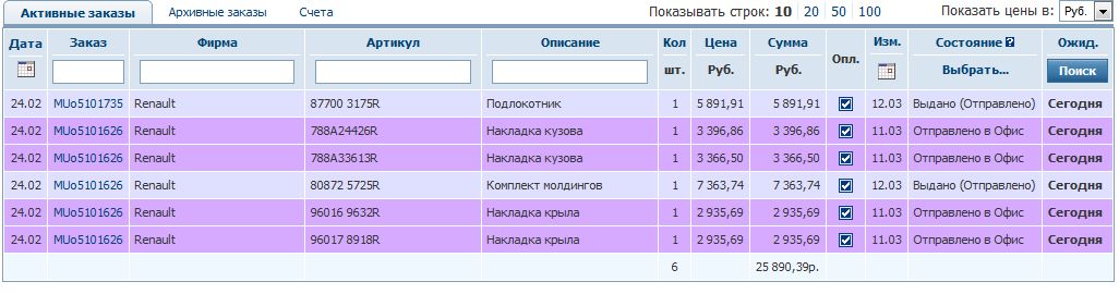

Сообщение от Паша К Посмотреть сообщение
Пожалуйста скинте ссылочку где накладки заказывали.
Название: заказ молдингов.jpg

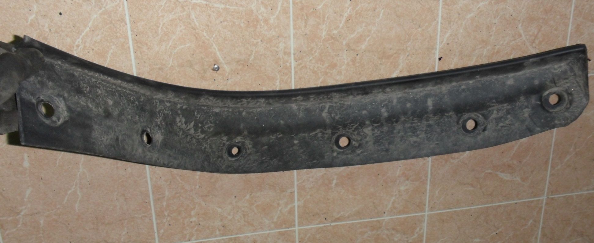

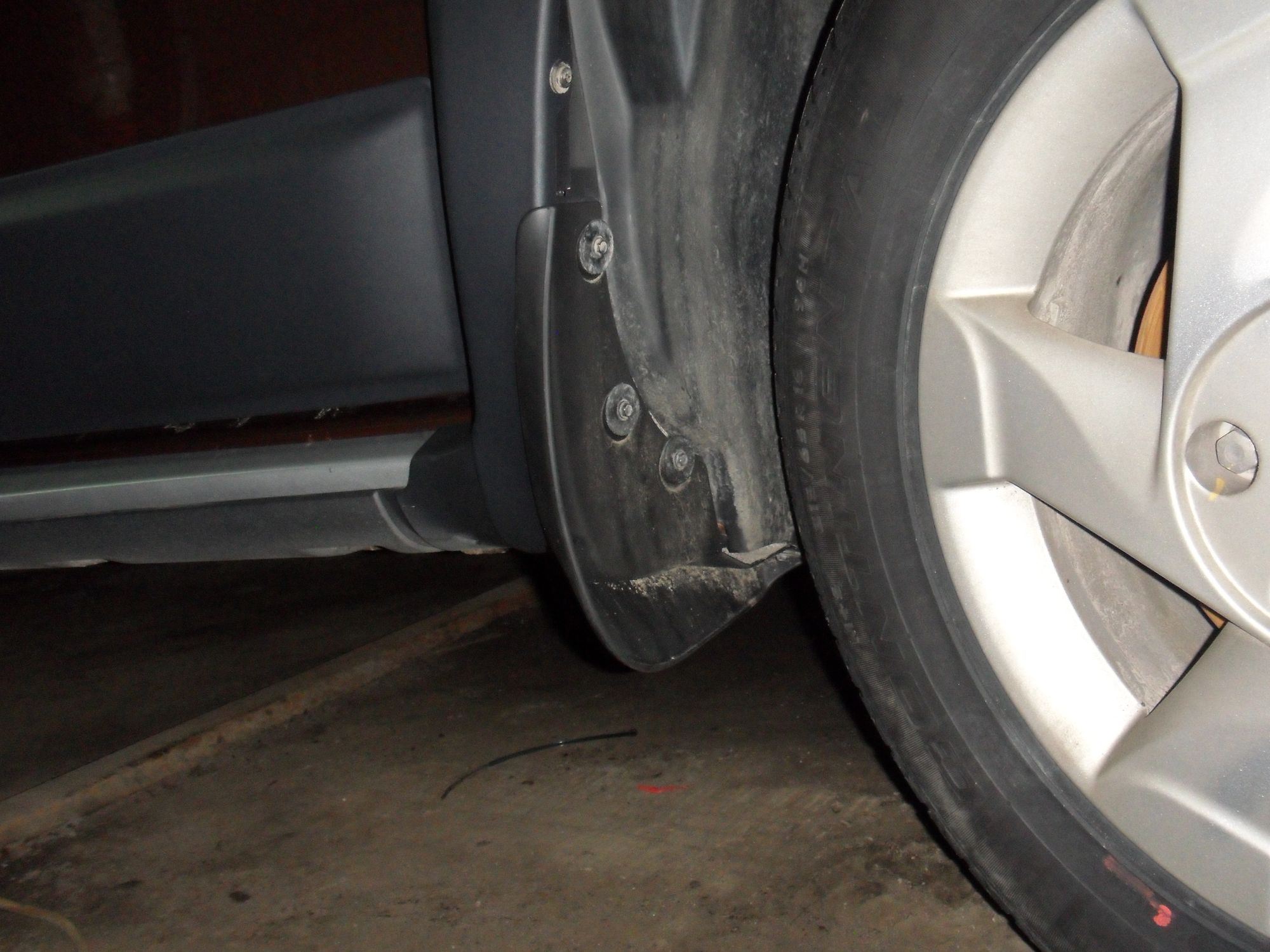

Старый 27.03.2012, 22:11   #48
skela
Аватар для skela
Онлайн: skela вне форума
Был(а): 26 мар 2022 22:11

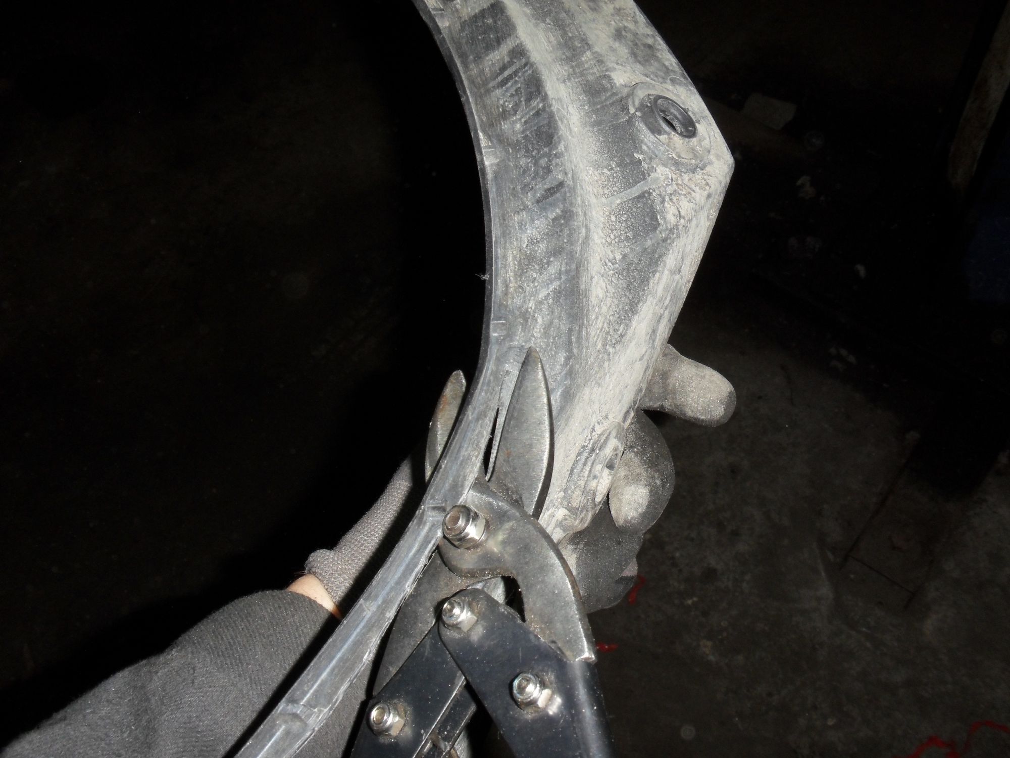

брызговики встали без проблем.
не встали задние подкрылки. их пришлось обрезать.
ID:	6796   Нажмите на изображение для увеличения
ID:	6797   Нажмите на изображение для увеличения
ID:	6798   Нажмите на изображение для увеличения

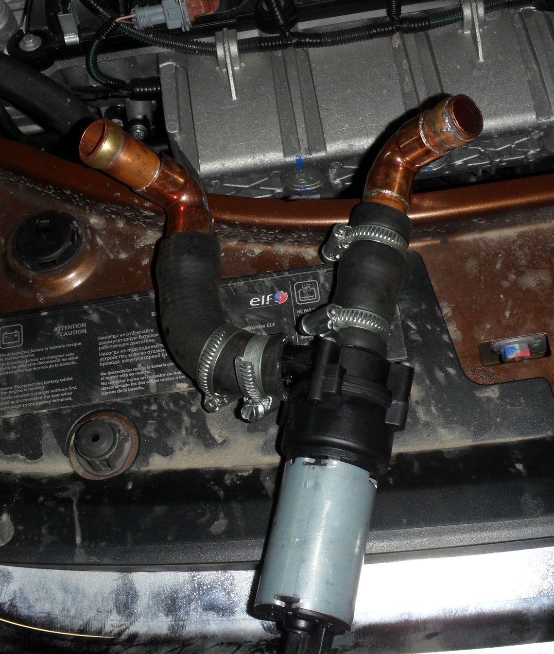

сегодня переделал помпу. пришлось изваять вот такую загогулину:
как она встала:
Ищу работу.

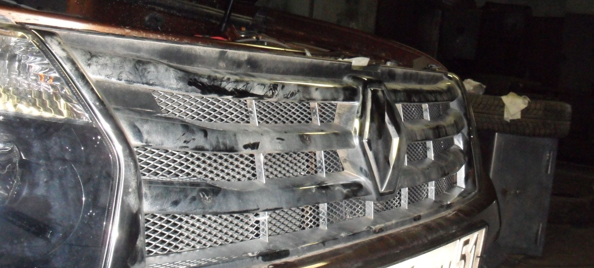

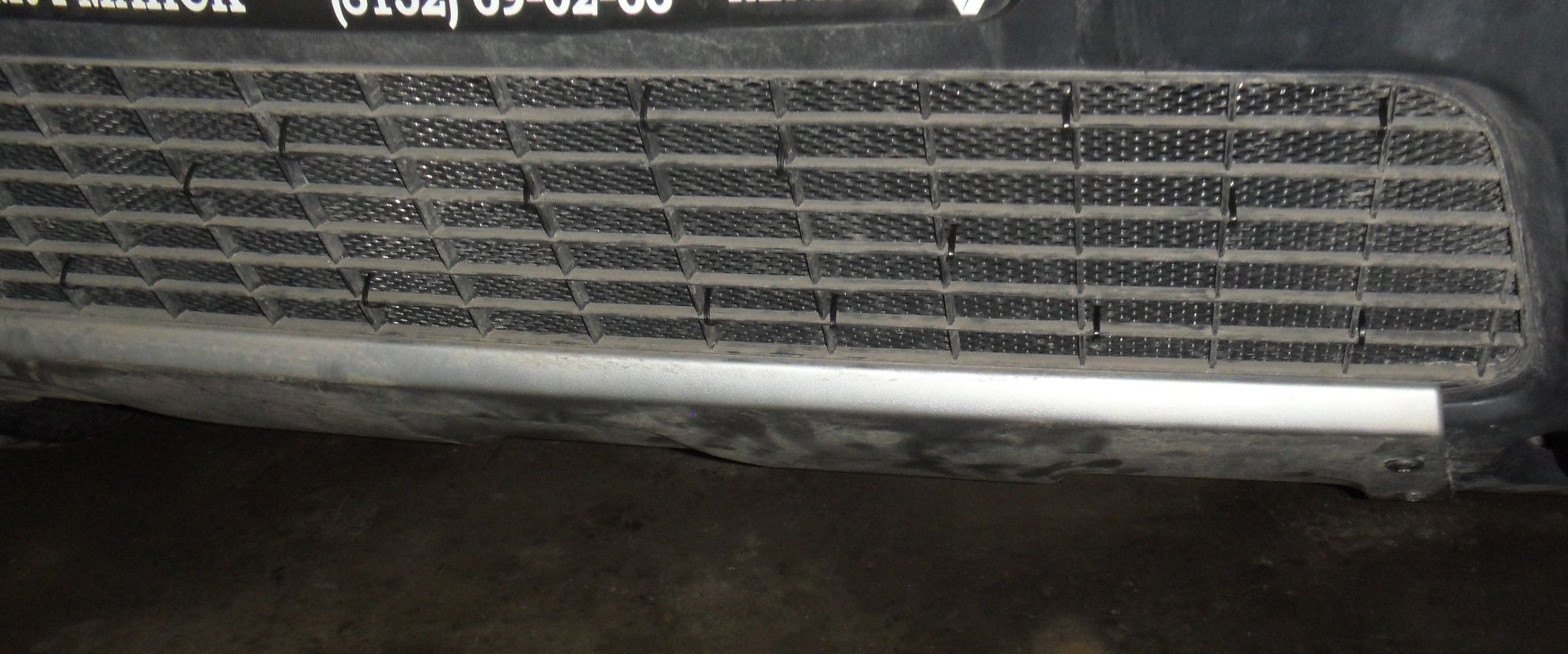

сфоткал установленные сетки.
верхняя:
нижняя:
Название: сетка нижняя.jpg
ID:	6801   Нажмите на изображение для увеличения
Название: сетка верхняя.jpg

а с сеткой в бампере не греется???(что зима и непонятно пока особо,это понятно)
Старый 28.03.2012, 18:36   #53
skela
Аватар для skela
если нагреется, включится вентилятор. а без сетки останешься без радиатора. и тогда будет не важно, греется или нет. побежишь искать радиатор.
а вообще каждый все решает сам.

Сообщение от серегадруг Посмотреть сообщение
ничего не может греться! в сетке не настолько мелкие ячейки,чтоб ТАК СИЛЬНО мешать обдуву.обдув как был так и есть! вы же не наглухо его заткнули.

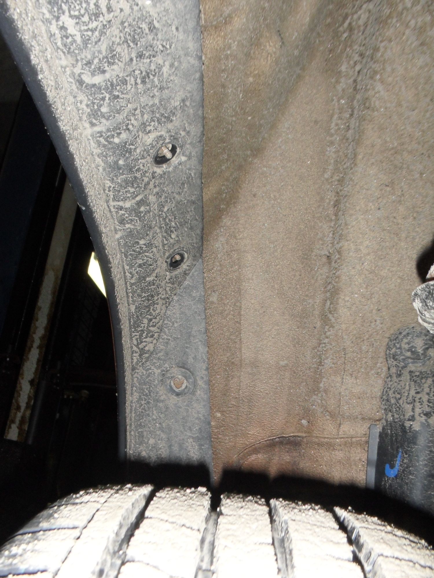

Сообщение от A_r_t Посмотреть сообщение
Что за подкрылок, не совсем понял?
И можно фото с брызговиками после установки накладок?
брызговик:
и подкрылок, вид из под крыла. понять что это, сложно
ID:	6849   Нажмите на изображение для увеличения
Название: задний подкрылок.jpg
