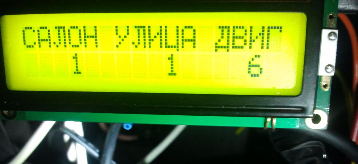

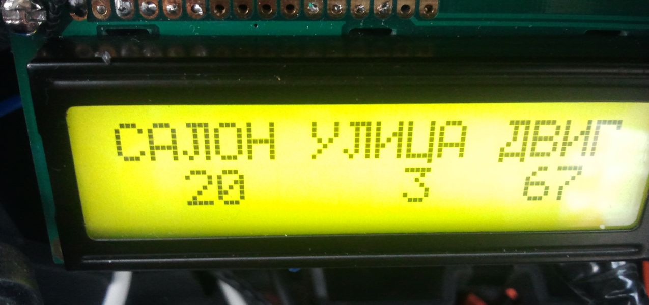

вот доделал измеритель температуры,
погасил не значящие нули,
воткнул в авто.
температурный датчик выведен между дверями через резиновую заглушку.
при прогреве салона до +20 существует паразитный нагрев уличного датчика на 2 градуса.
надо искать другое место установки.

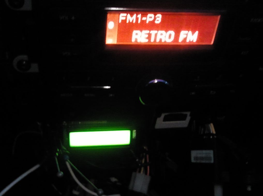

это типа общий вид. кроме подсветки ничего не видно

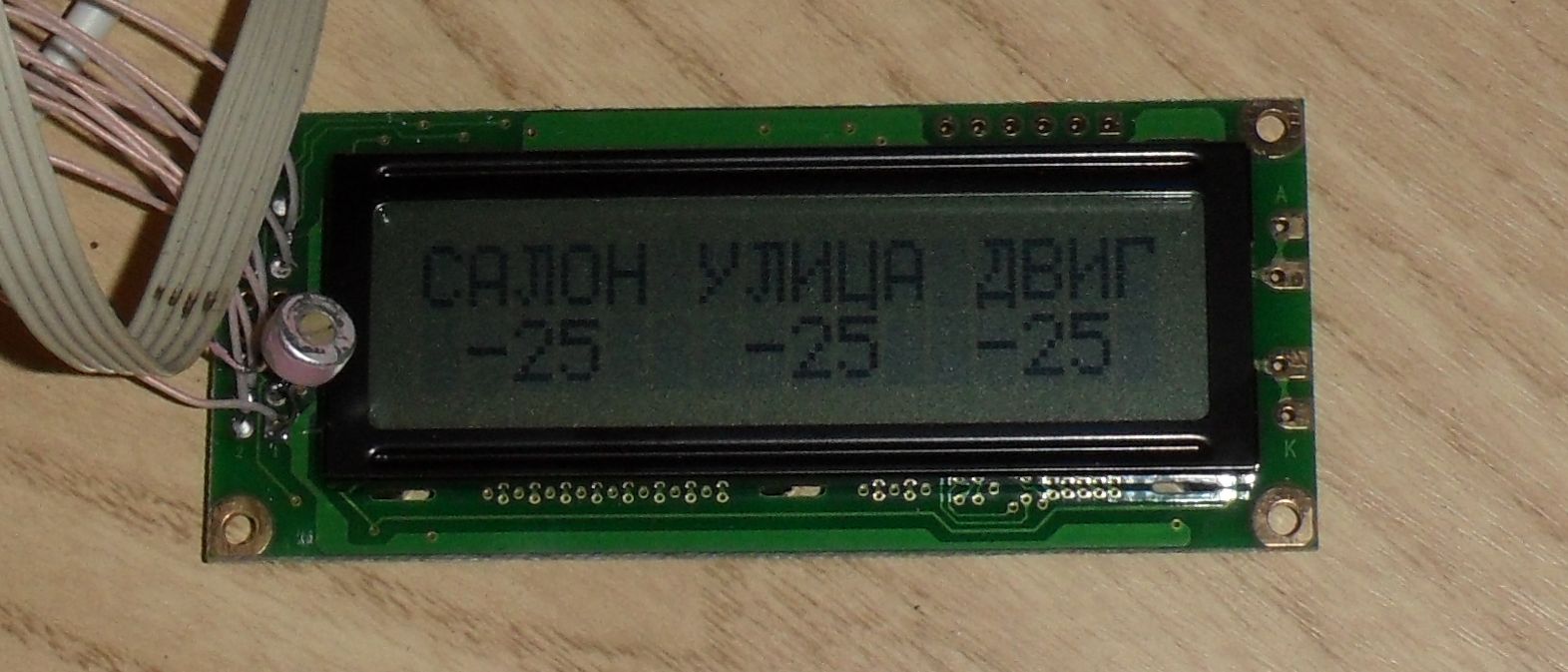

сейчас воюю с отрицательными числами в термометре,
так как положительные значения идут в одном протоколе,
отрицательные в другом.

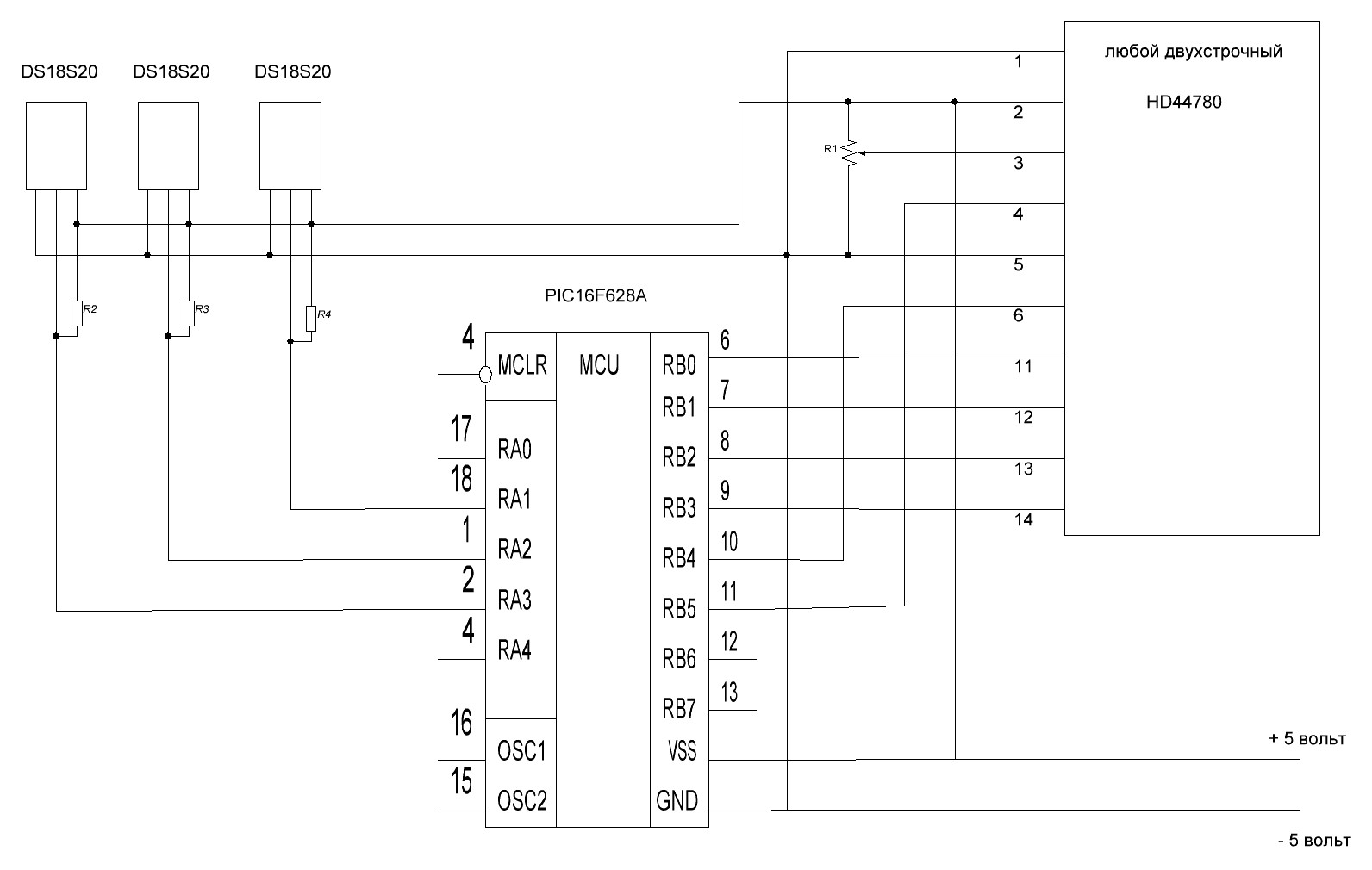

будет внятно работать измеритель температуры-выложу прошивку и схему.
может кто и сделает

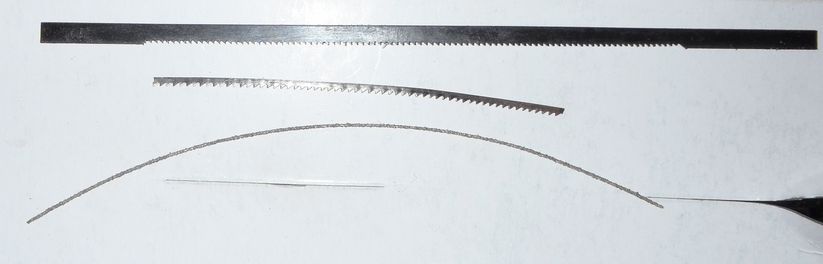

сегодня сломалась последняя пилка для лобзика,
из еще советских запасов. она в центре
чё делать, не знаю.
продаются китайские, но это похоже на полотно АААФИГЕННОЙ пилы
и алмазные. всё отстой!
ВЕРНИТЕ ПРОИЗВОДСТВО ЛОБЗИКОВЫХ ПИЛОК!!!

Если датчики у тебя DS18x20, то для всех популярных серий микроконтроллеров есть готовые библиотеки. Зачем самому заморачиваться с протоколом?

Попробуйте найти магазин инструмента для ювелиров, там пилки именно для лобзика, в широком ассортименте!

Сообщение от Ашот
Попробуйте найти иагазин инструмента для ювелиров, там пилки именно для лобзика, в широком ассортименте!
 спасибо,
но в мурманской области как то с ювелирными магазинами не густо!

У нас тоже пилок(полотен) не встречал.Когда надо что то типа "подобной работы" провести,беру у племянника гравировальный,вроде не дорогой.Насадки,фрезы и т.д проще купить.

в общем вот схема
если найдете ошибки, не пинайте
