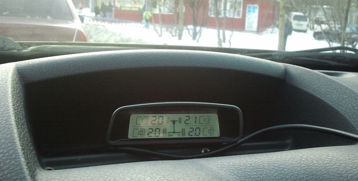

TPMS в руках работает странновато.
в алгоритме не разобрался.
одно знаю точно, идет не опрос датчиков, а ожидание прихода сигналов от датчиков.
не ясен период, и причины сигнализации.
изменение температуры на 1 градус причина?
а на 5?
так же с давлением, со вращением,
с моментом заводки автомобиля.
в общем когда поставлю, буду знать.

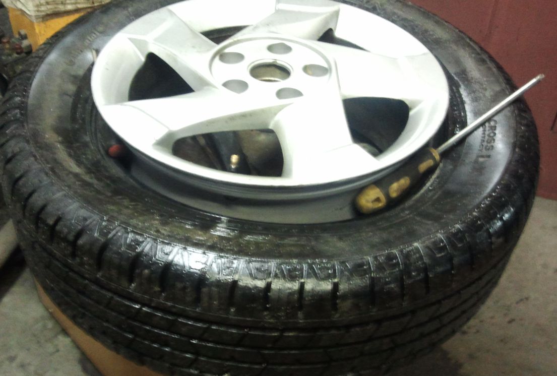

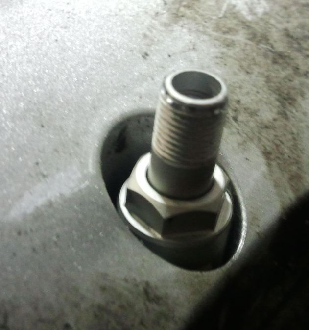

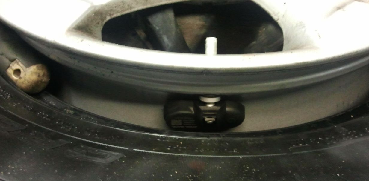

установка датчиков давления.
фотик забыл,фоткал тлф, резкозти нет.
отжимаем на станке край колеса где сосок.
все колесо разбортировать не надо.
выдергиваем нипель.
давим, подкладываем 2 отвертки чтобы боковина не мешала работать.
вставляем и закручиваем датчики.
так 4 раза, потом балансируем.
все.
крайне не понравился материал из чего сделаны соски.
это единственный минус
сколько продержится этот люминь не знаю
