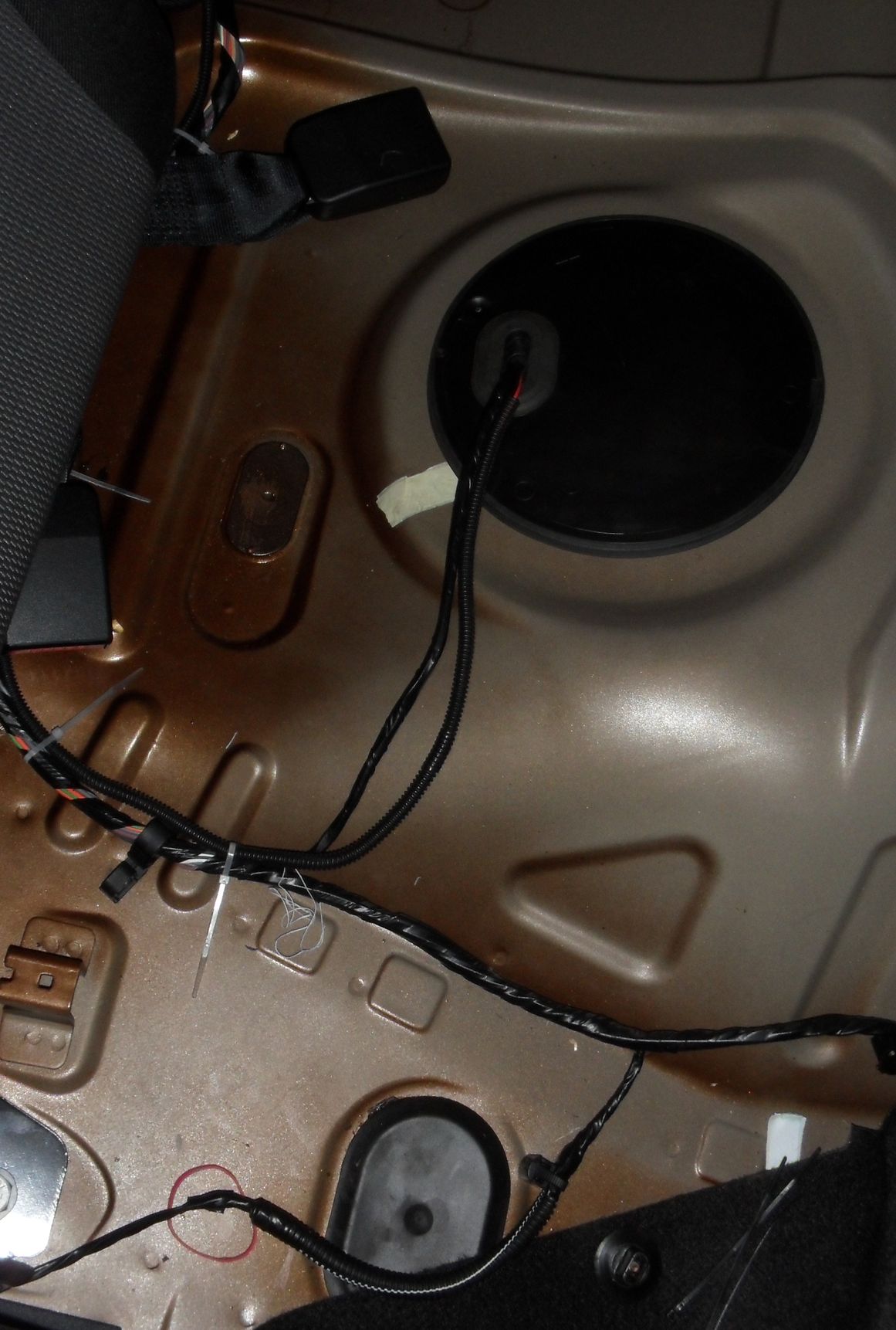

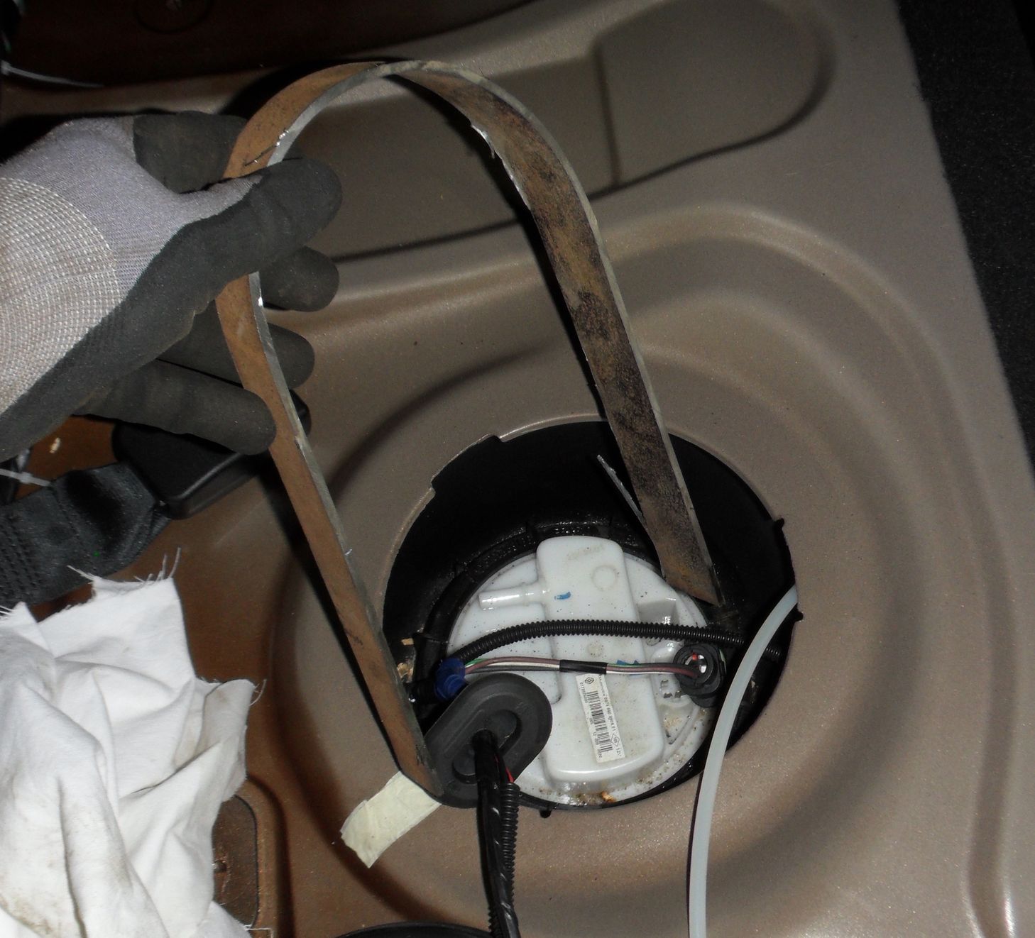

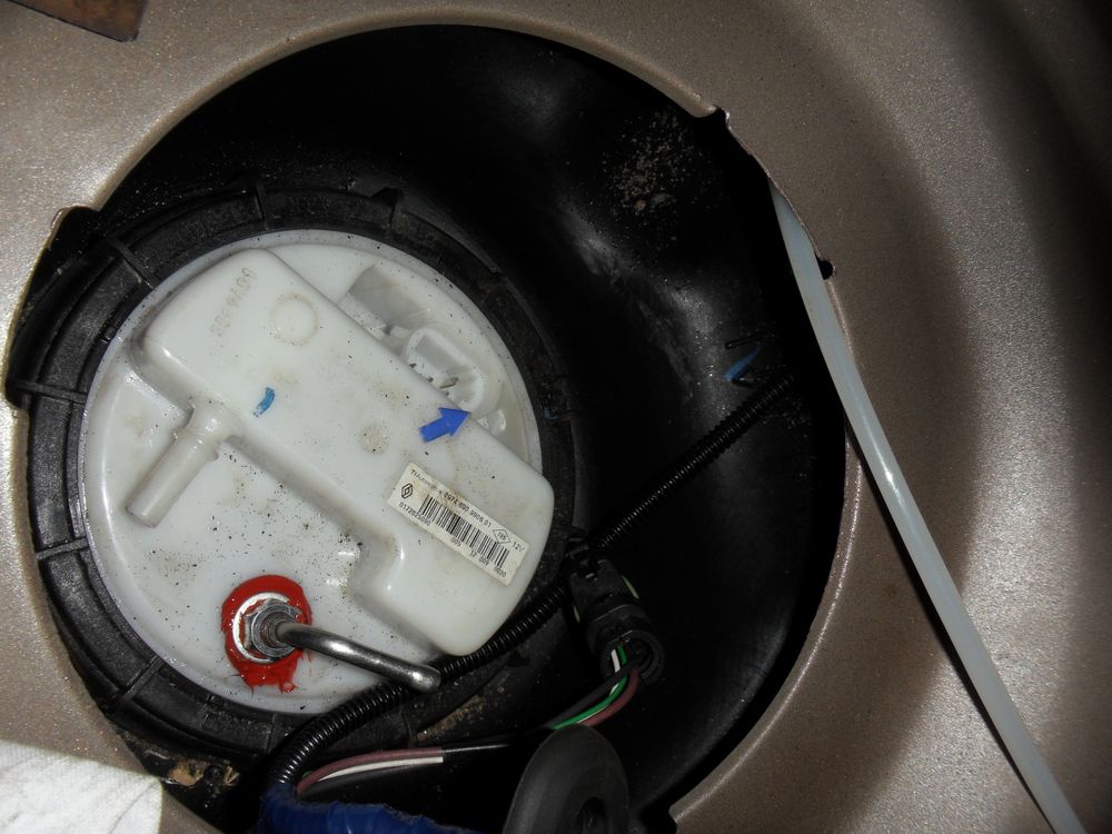

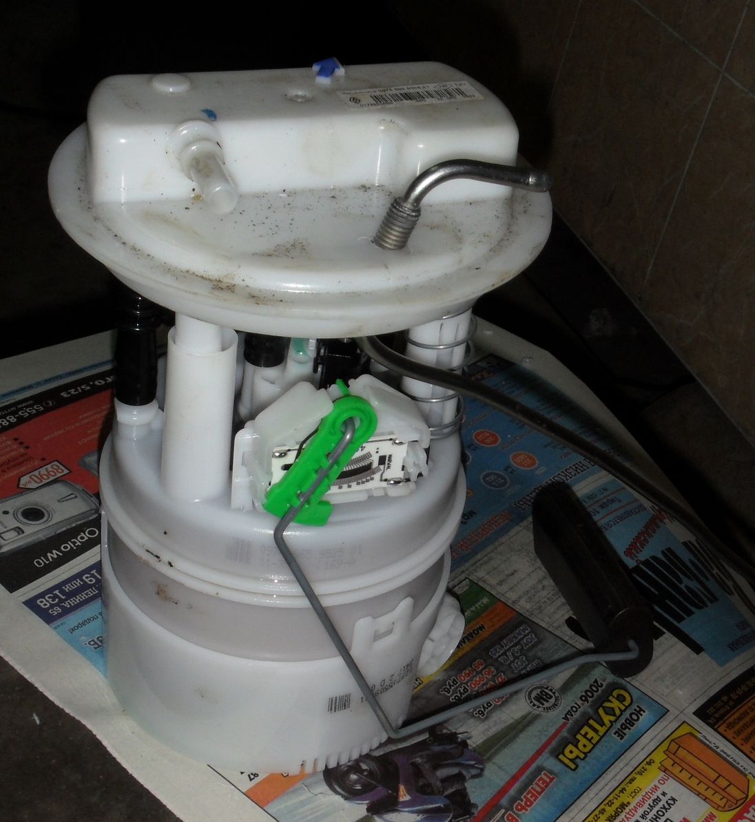

продолжение установки бинара.
сегодня я победил бензобак!
был изготовлен вот такой ключ.
откручиваем обалденную гайку и достаем блок бензонасоса, сверлим отверстие 8 мм, вставляем трубку бензозабора:
все устанавливаем обратно, закручиваем, совмещая стрелки. не забываем всё что было отключено подключить. фотку сделать забыл  :
ну и закрываем крышку:
на сегодня усё, продолжение скоро.

Сообщение от skela
А у БИНАРА своего бензонасоса нет что ли как у Вебасто?

Был(а): 26 мар 2022 22:11
Сообщение от Hudozhnik
так речь идет о пользе накладок? брызговики то штатные остались (не увеличенные)?
вот тут фотка насоса на 3 фотке
http://www.dusterclubs.ru/vb/showpos...9&postcount=36

Сообщение от skela
А зачем одна врезка в бак, а другая в крышку штатного бензонасоса? Вроде в Вебасто топливо насос качает из обратки "без кольца"? В Бинаре не так?
а в дастере нет обратки.
