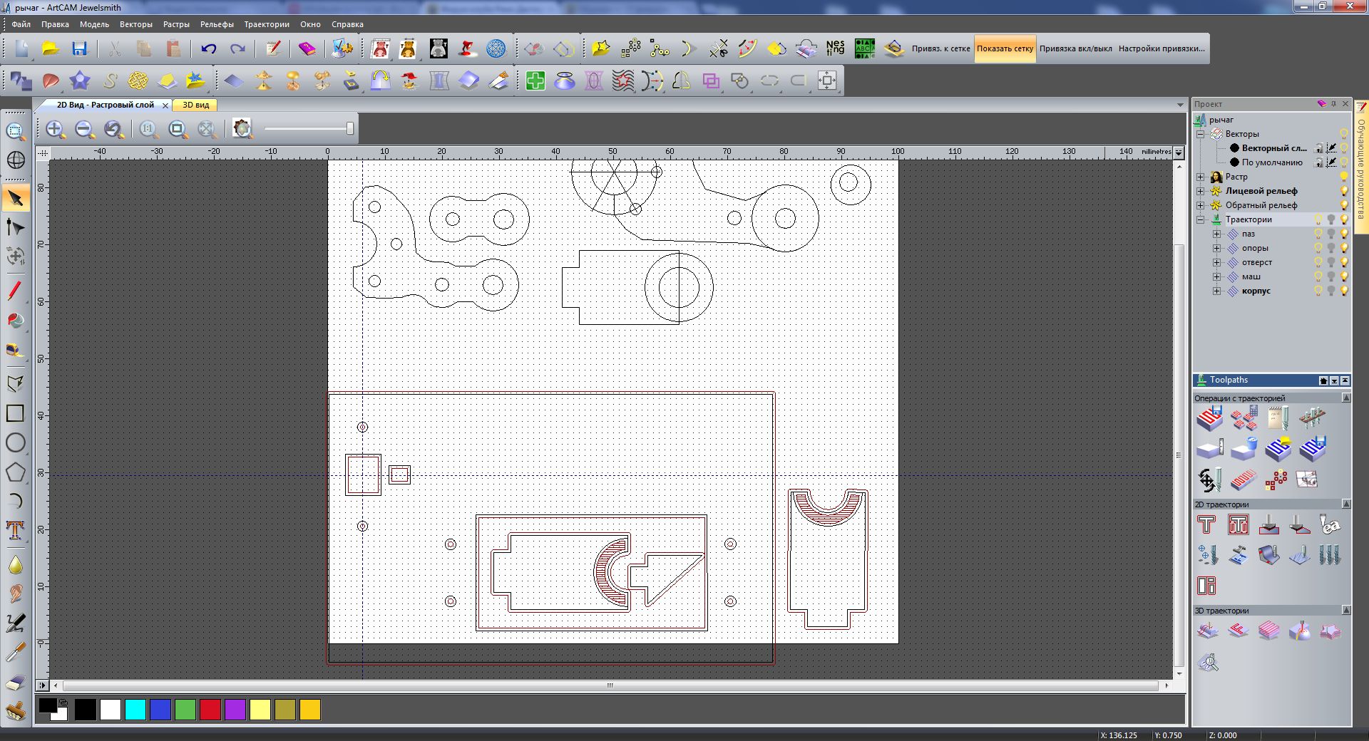

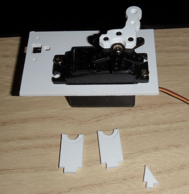

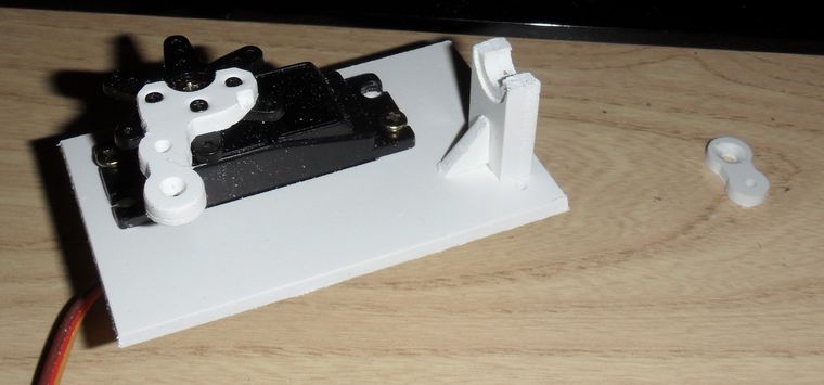

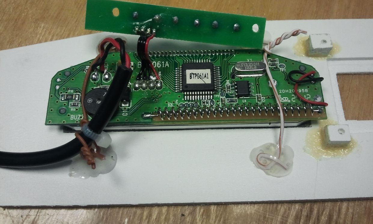

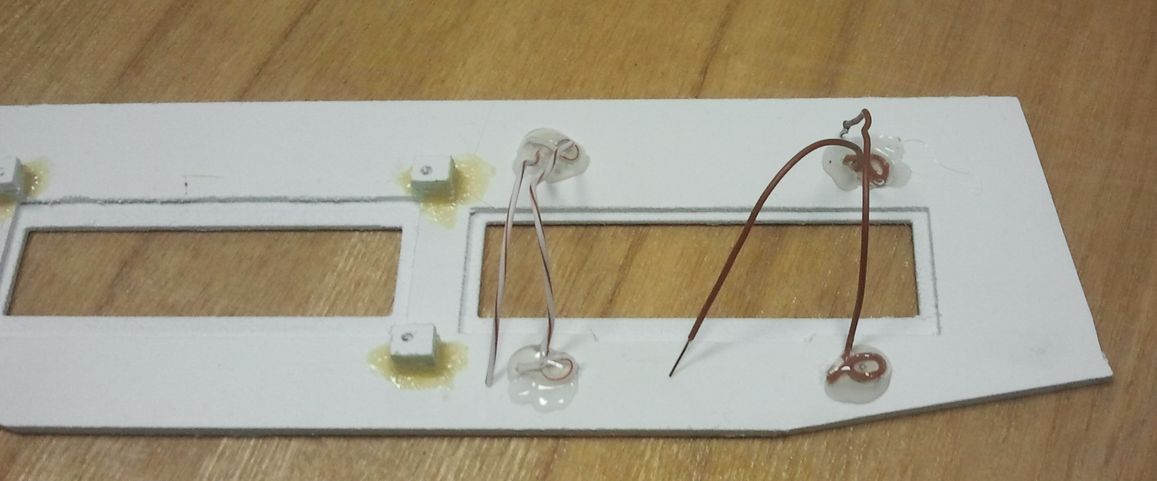

очередная попытка изготовления механизма управления заслонкой.
в арткаме рисуем детальки и траектории обработки
пилим
получаем детальки
собираем
материал- вспененный пвх. прочности никакой нет.
чуть лучше пенопласта.
но для тренировок-самое оно!

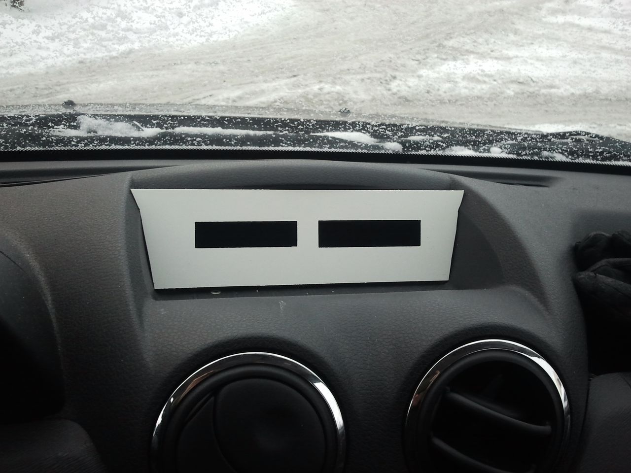

начало имплантации чего нибудь в центральное углубление.
прямая линяя всего одна - это в низу.
все остальные- слегка закругленные.

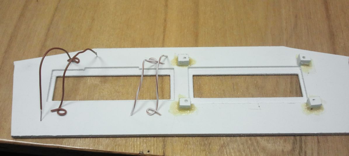

процесс моделирования.
все типа на соплях (проволочки и клеевой пистолет)
для проверки попадания в размер.

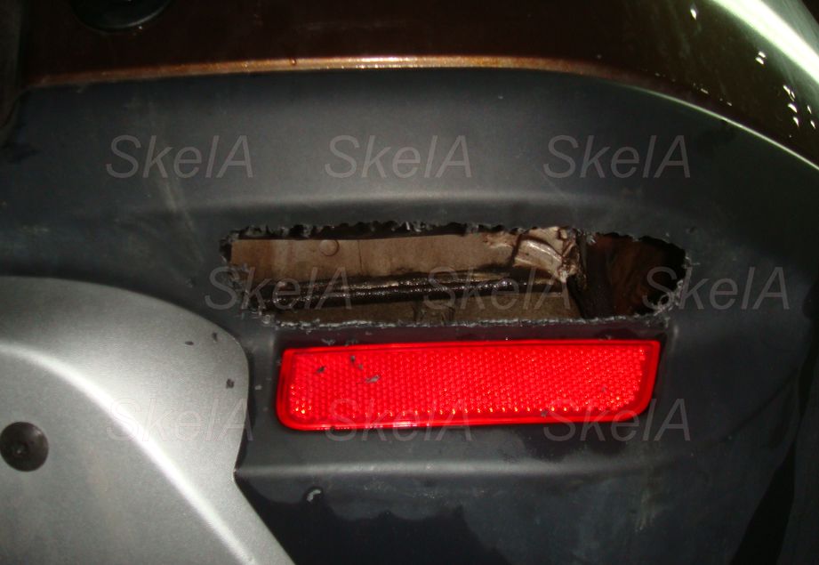

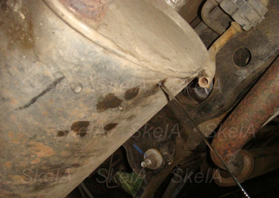

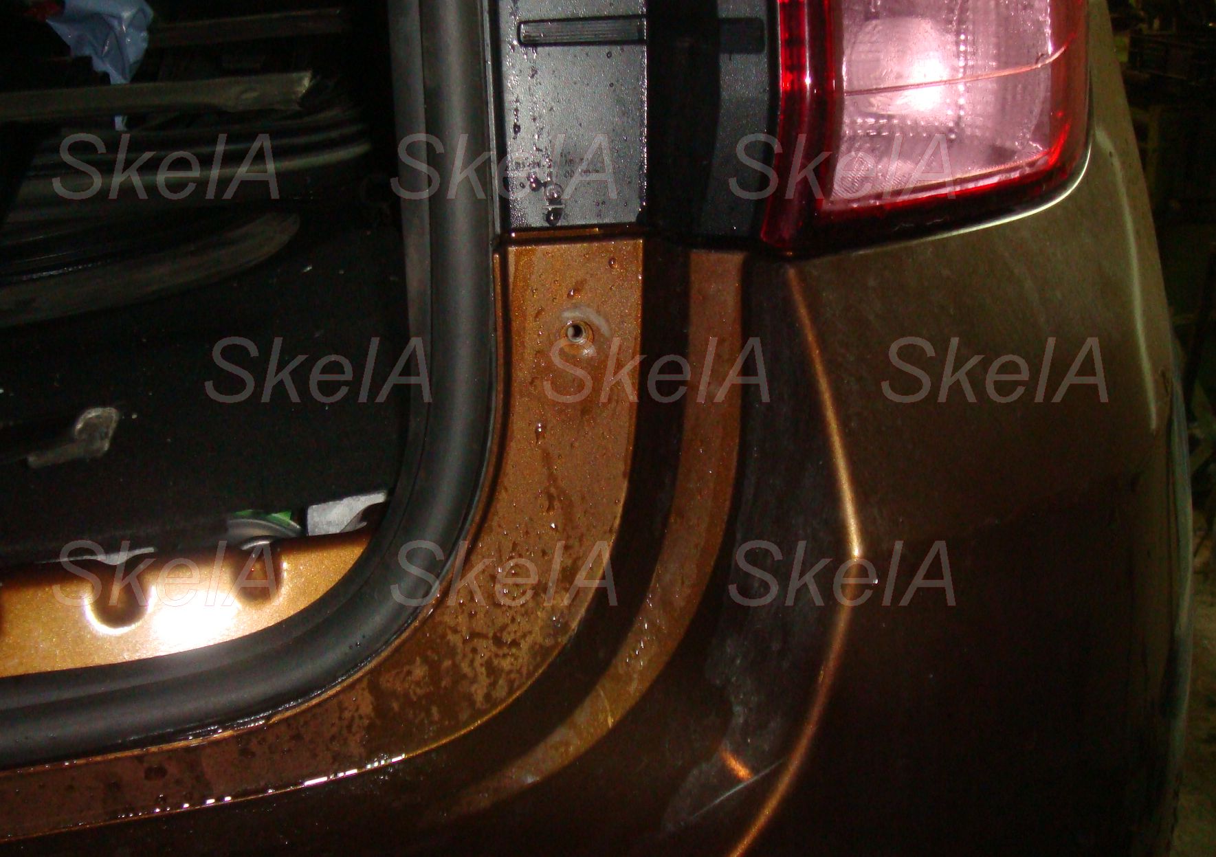

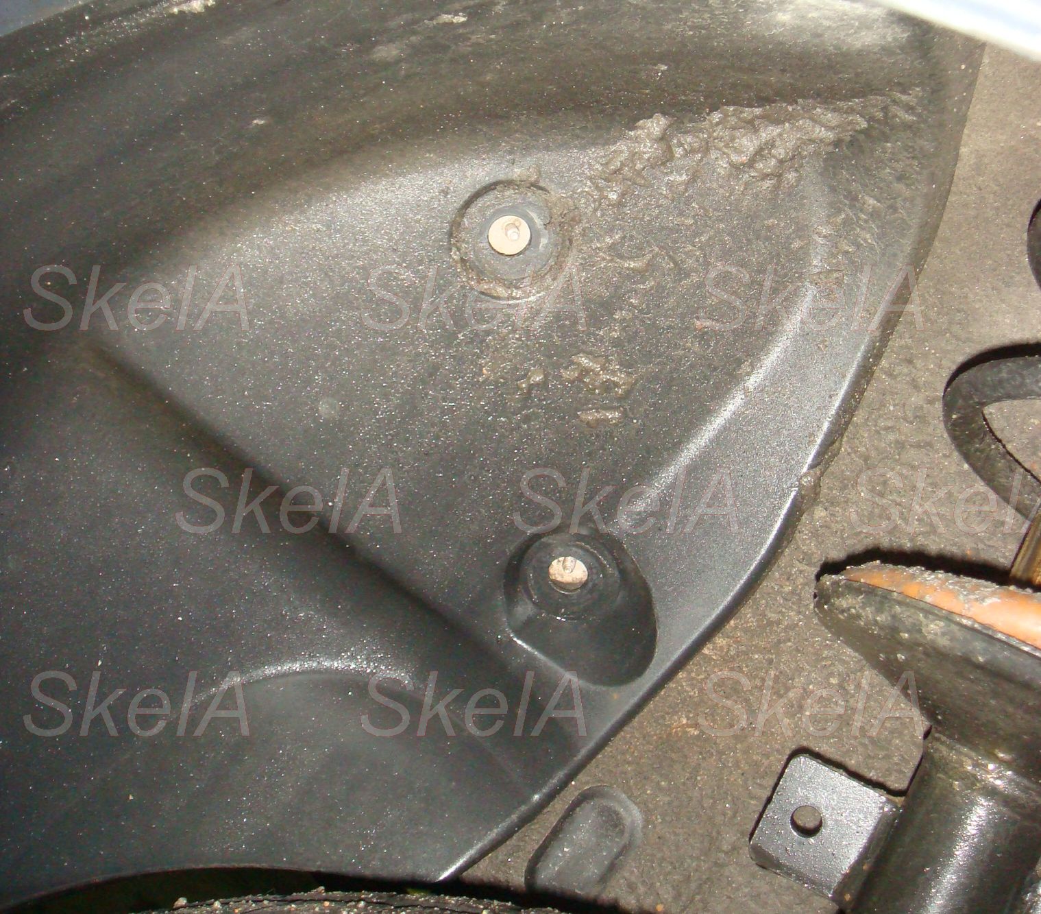

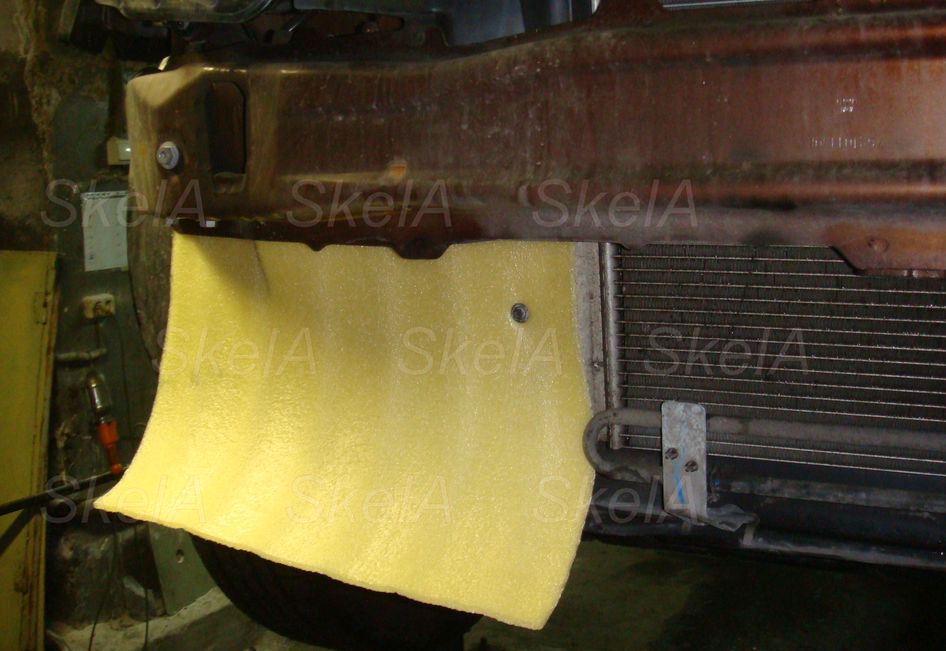

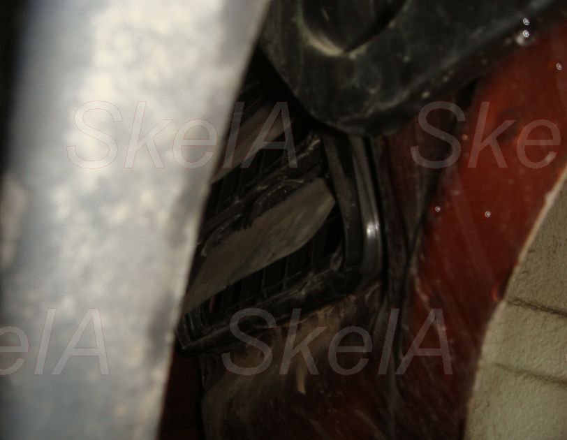

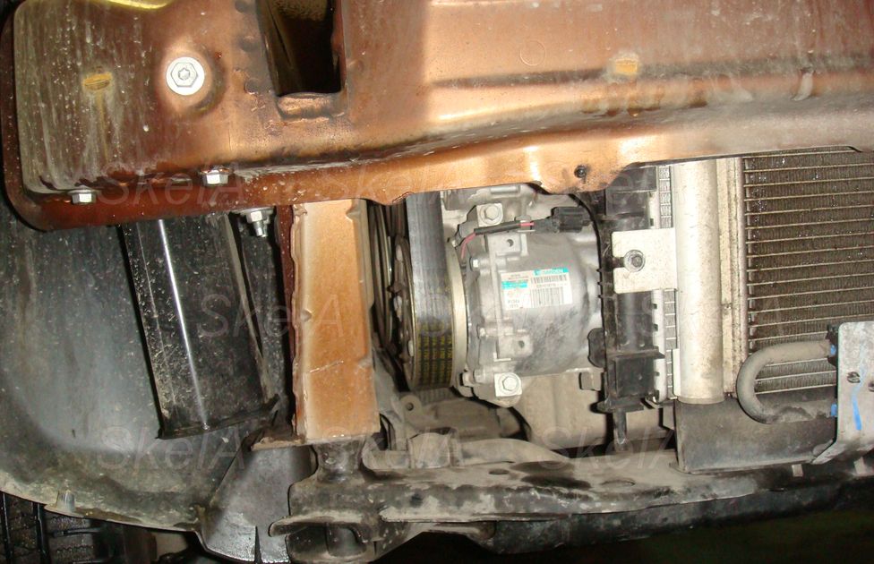

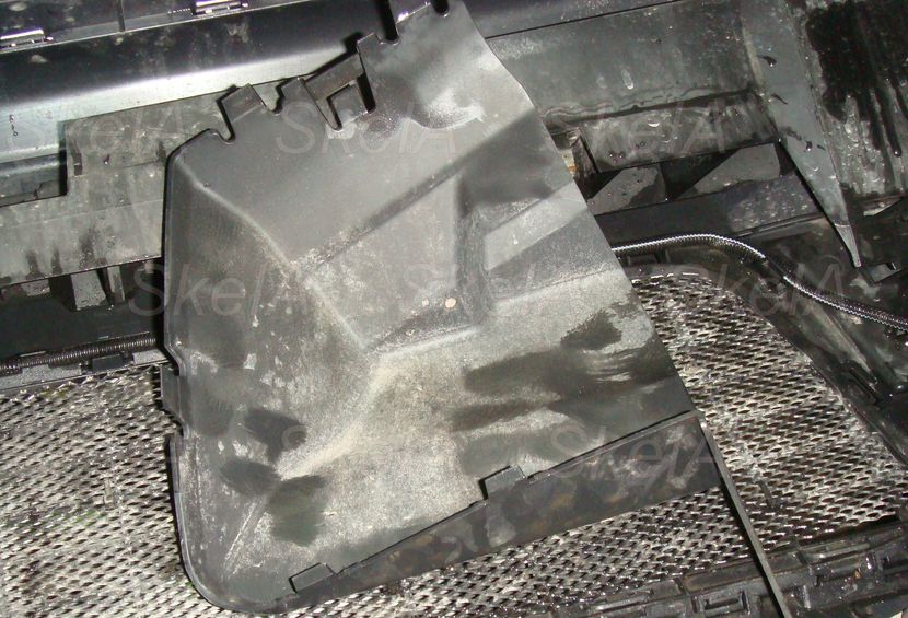

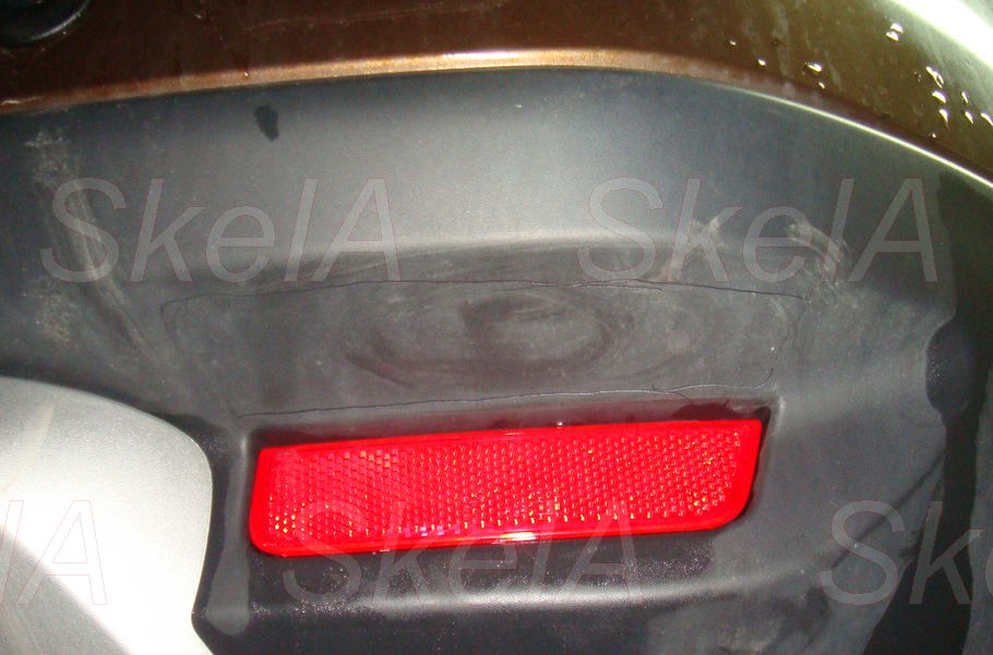

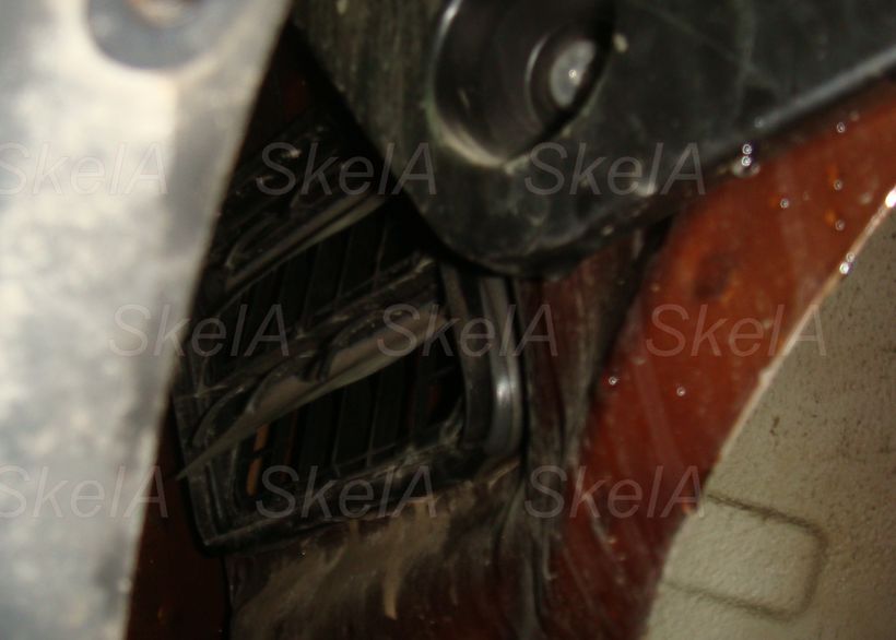

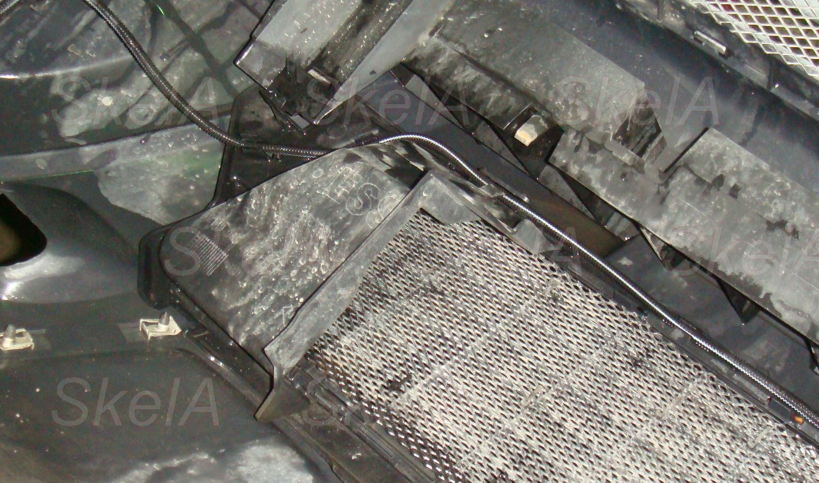

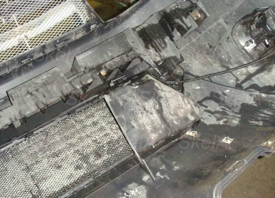

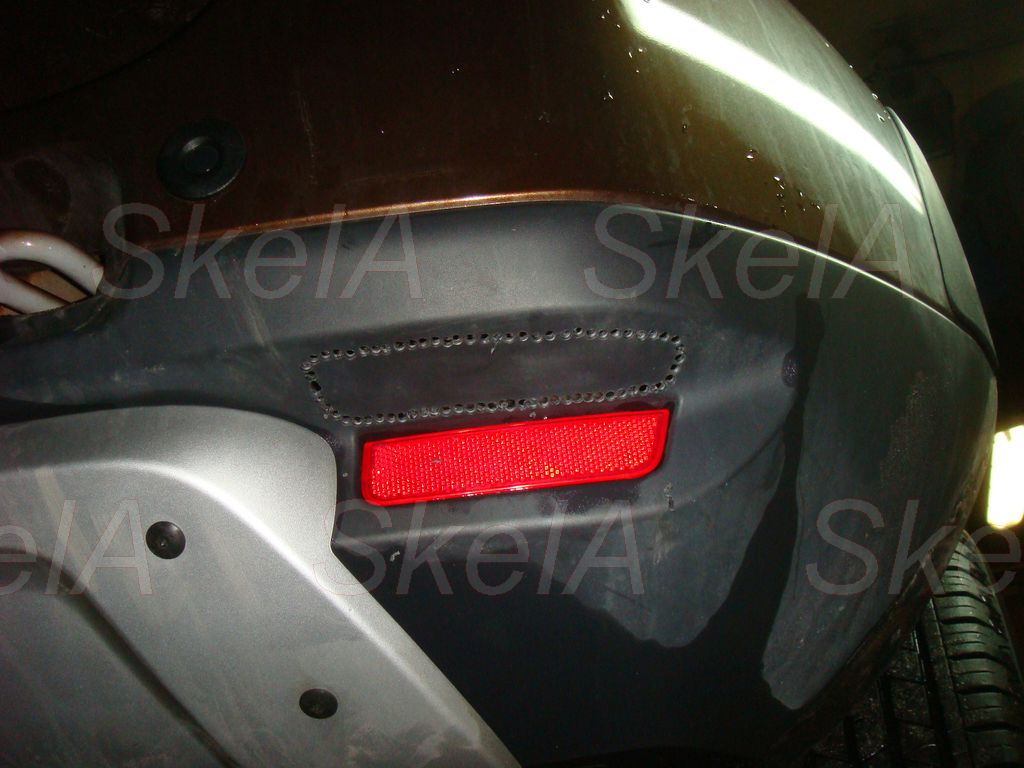

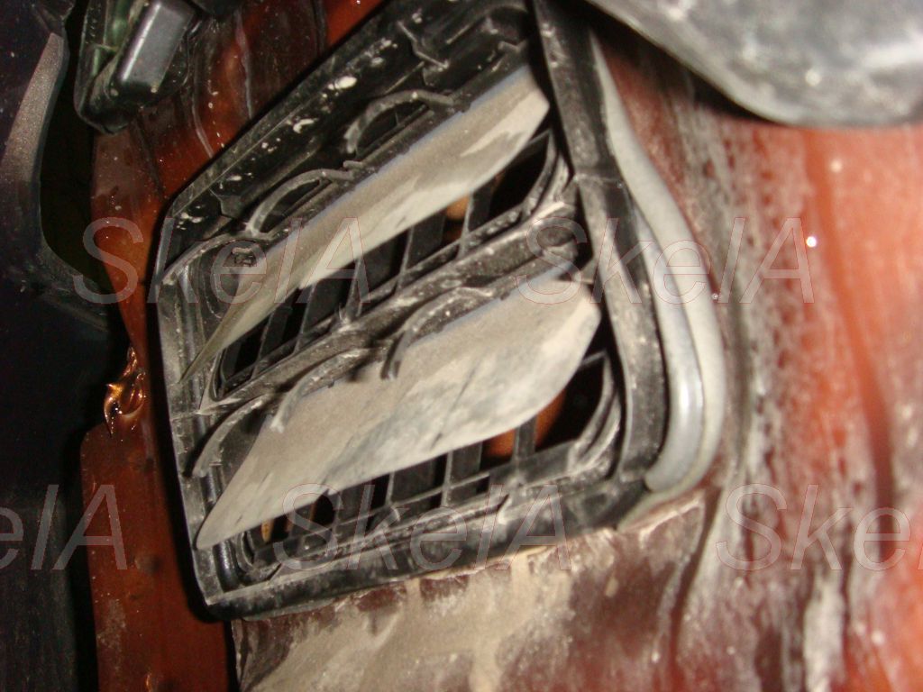

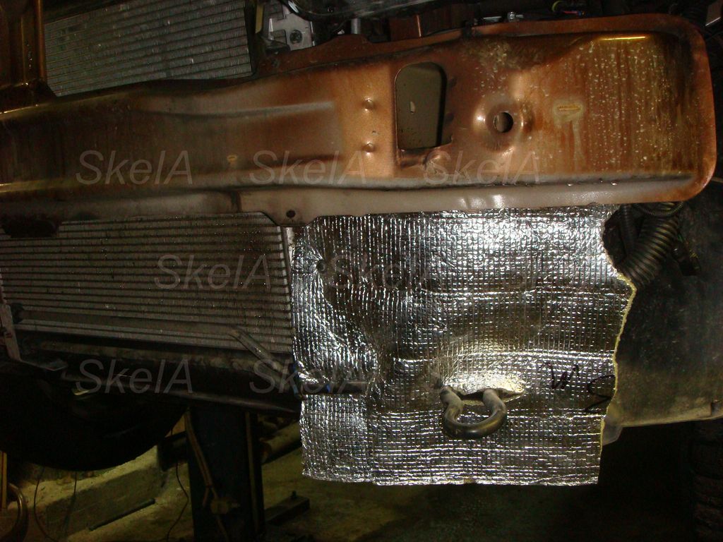

очередная попытка разобраться с вентиляцией.
снимаем брызговик, задний подкрылок, откручиваем бампер.
сдергиваем.
видим, что вентеляция есть.
вентелятор на двойке
вентелятор на четверке.
думаем.
по всей видимости бампер является своеобразным парусом, и при движении в нем создается повышенное давление, которое не дает воздуху нормально покидать салон. идея.
слегка сбросить давление, прорезав дополнительные отверстия.
размечаем, сверлим, выламываем.
аналогично со второй стороны.
что получилось не знаю, буду посмотреть.....
однозначно должно стать лучше.
И рука не дрогнула бампер так коцать Грязь туда ИМХО лететь будет крепко.

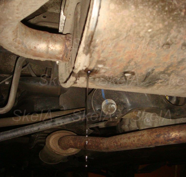

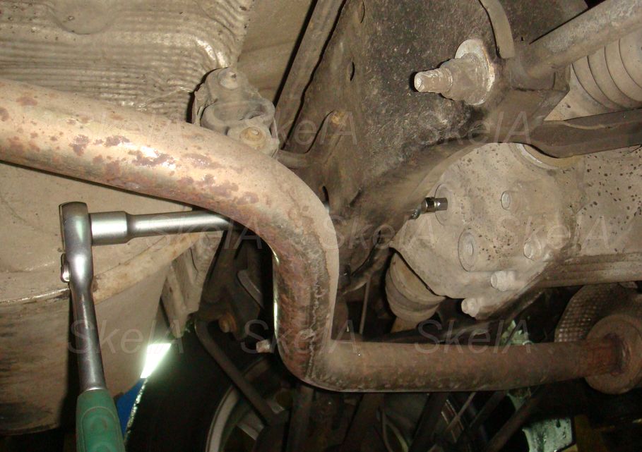

о том, надо ли сверлить глушитель?
сверлим.
сверлим с другой стороны
вылилось литра 2

это ракурс снизу, если смотреть нормально, дырок не видно.

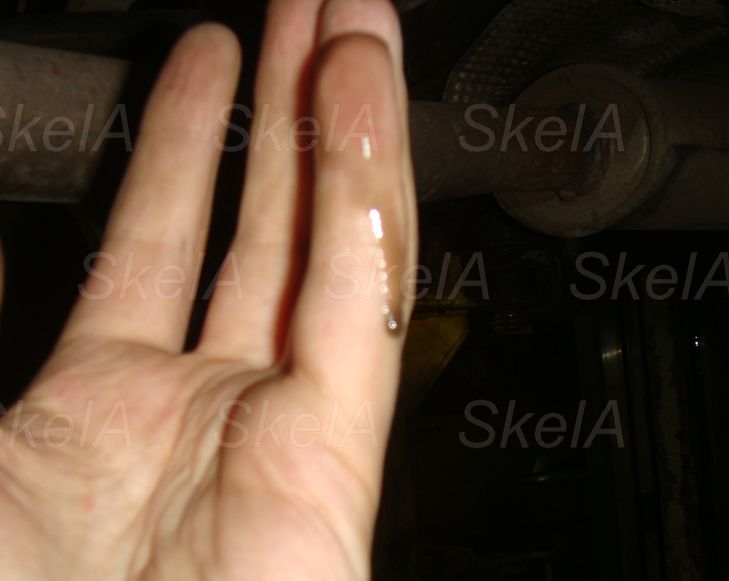

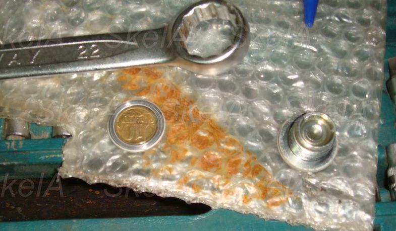

смотрим наличие и качество масла в заднем редукторе.
откручиваем, в дырку суем палец.
цвет масла.
размер алюминиевой уплотнительной шайбы.
шайба в норме, закручиваем обратно, масло завтра под замену.

удаление пластмассовых накладок, пробивающих радиатор
снимаем бампер, видим две фигни, их снимаем.
то, что закрывали эти пластмаски, оказывается открытым.
исправляем это с помощью полистирола.
ID:	23522   Нажмите на изображение для увеличения
ID:	23523   Нажмите на изображение для увеличения
ID:	23524   Нажмите на изображение для увеличения
ID:	23525   Нажмите на изображение для увеличения
Ищу работу.

skela, дырки в заднем бампере можно ж и облагородить какими-нибудь решеточками. Но это не главное, главное - чтоб работали. У меня до смешного доходит - в поворотах может нахлынуть то холодный, то теплый воздух. ))) Жесть, а не вентиляция!
Насчет дырки в глушителе - у меня в гараже уже сталагмит вырос на полу, где со штатной дырки вода стекает на пол. Надо еще вторую по твоему примеру забахать.

вид пропиленных отверстий с высоты 1 метр
ID:	23534   Нажмите на изображение для увеличения

Исходя из своего печального опыта (повредил радиатор кондея) опасна только левая по ходу движения накладка, выступ которой находится в опасной близости от радиатора, его и буду удалять, на правой такого нет, накладки оставлю.
По поводу организации вентиляции очень интересная мысль, напишите обязательно что изменилось. Если есть эффект, буду прорезать круглые отверстия фрезой - осталась от парктроника диаметр 21 мм., попытался изобразить на вашем фото.
ID:	23536   Нажмите на изображение для увеличения
