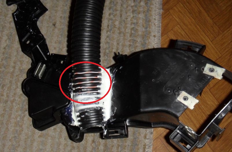

skela, что за клей используешь?
самый обыкновенный из строительного магазина. те что в тубах. из серии жидкие гвозди.в анотации написано что водостойкий для пластика. к пластику пристает не очень хорошо, поэтому воздуховоды надо либо пошкрябать либо промазать тонким слоем момента и высушить. клей очень густой, как зубная паста. выдавливаешь и пальцами придаешь нужную форму. гофра предварительно закреплена медной проволокой из распущеной компьютерной витой пары. клей конечно тоже держит, но его функции - герметизация стыков шланга и воздуховода.
конечно черный цвет был бы получше, но мест вклейки все равно не видно.
ID:	30085   Нажмите на изображение для увеличения

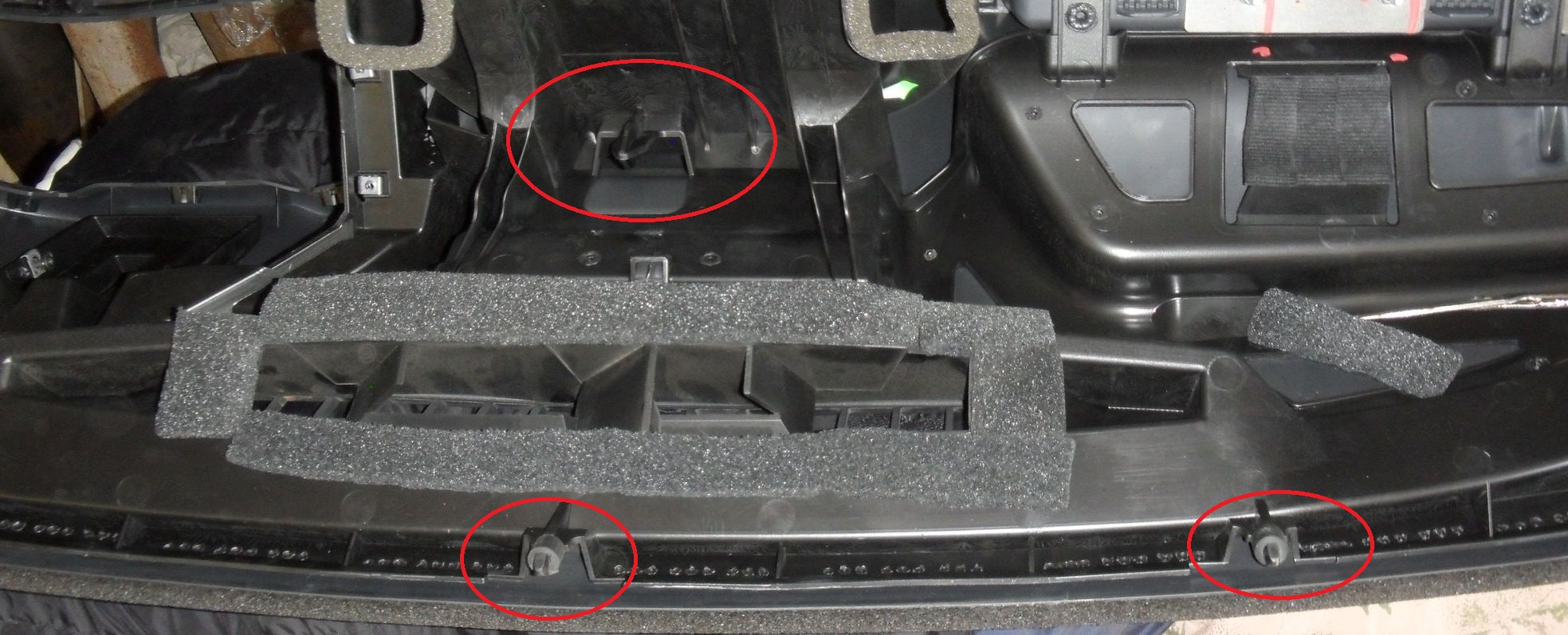

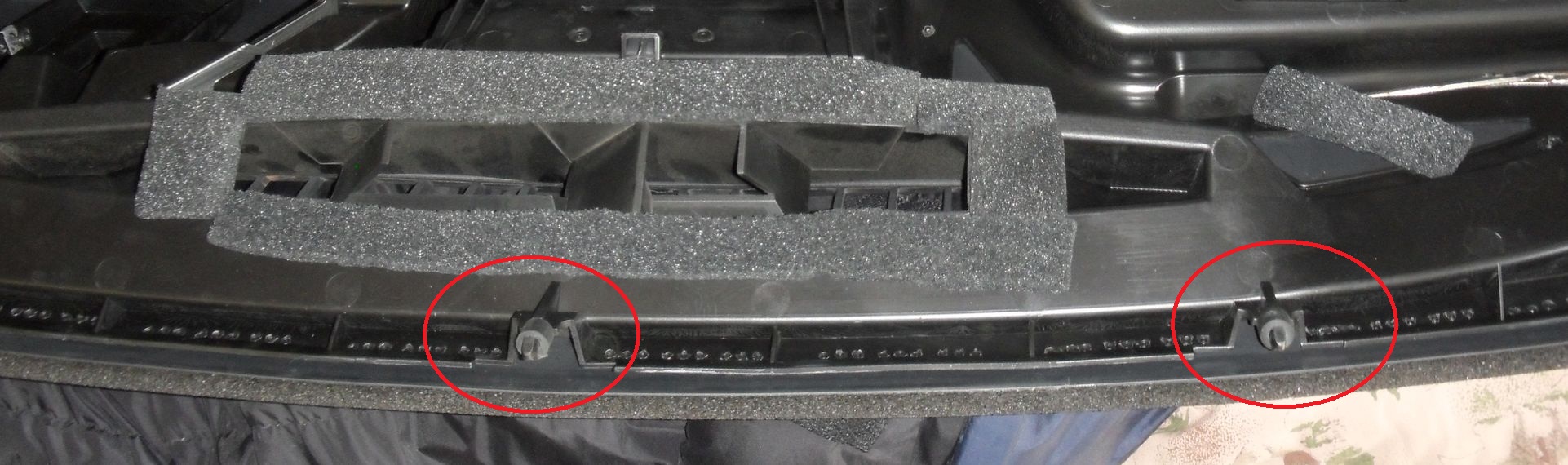

места торпедного скрипа
ID:	30094   Нажмите на изображение для увеличения

Сообщение от skela
А возможно ли не снимая торпеду, максимум сняв радио доставить к этом штырям противоскрипное средство (смазку)? Ббаллончиком с трубочкой например.
У меня скрипела рамка вокруг радио когда прислонял правую ногу к ней - когда ставил инвертор и снимал её - мазанул видимое натёртое место густой силиконовой смазкой и вопрос решён.
Старый 09.06.2013, 21:45   #1505
skela
Аватар для skela
Онлайн: skela вне форума
Был(а): 26 мар 2022 22:11
Сообщение от ДимаК Посмотреть сообщение
А возможно ли не снимая торпеду, ......
к сожалению это не реально.
места скрипа определены путем умозаключений, прав ля я будет видно зимой.

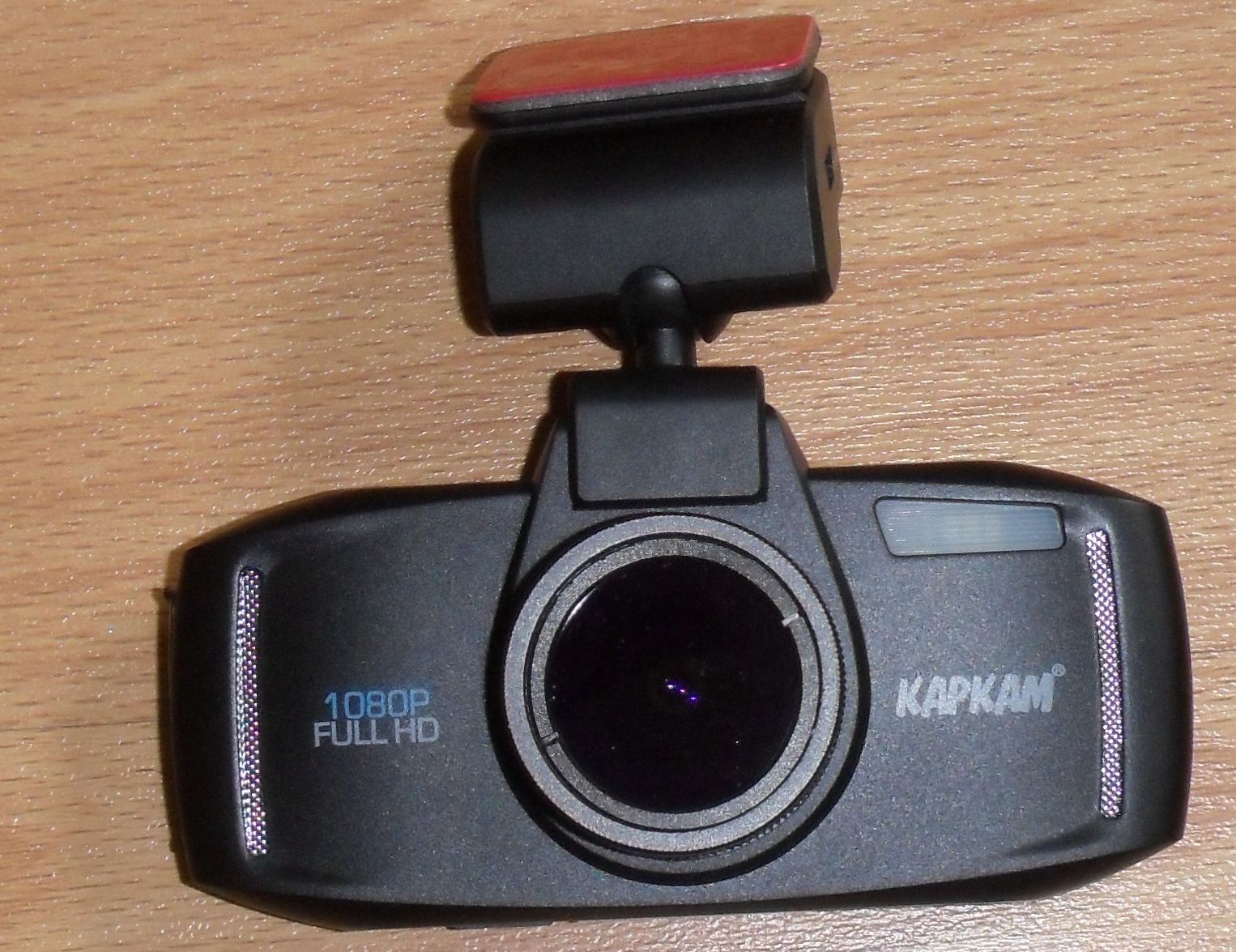

купил, не себе, новый рег. естественно отобрал на тесты.
ночей у нас сейчас просто нет физически, поэтому запись тока дневная.

вариант купил, поставил, включил и поехал не покатил.
на реге поляризационный фильтр.
фильтр крутится и убирает отражения в лобовухе.
как он работает:
надо настраивать цветокоррекцию.

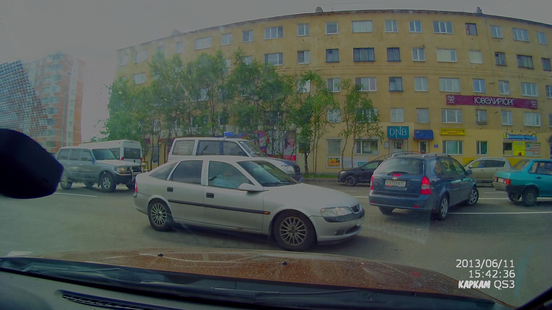

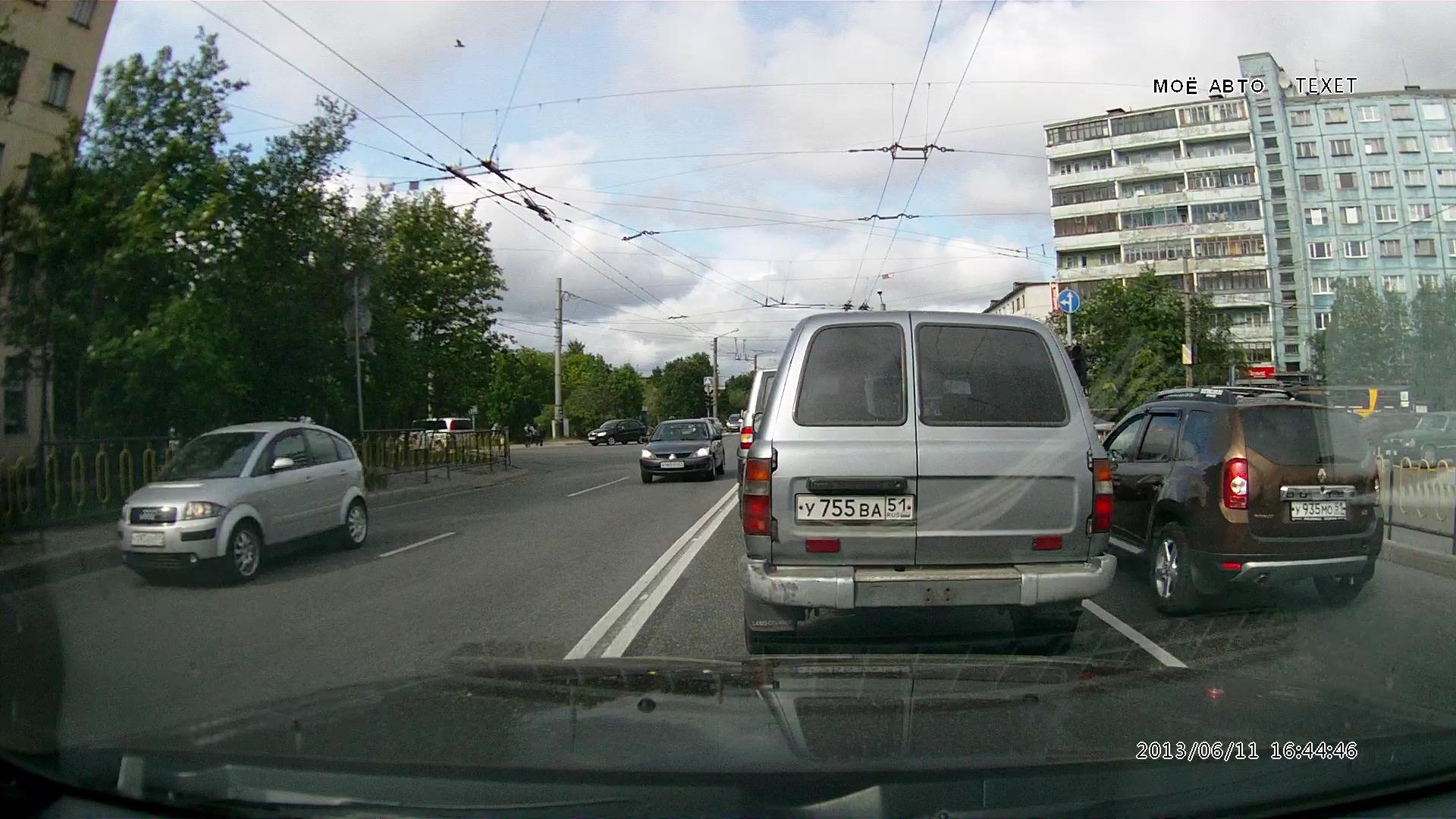

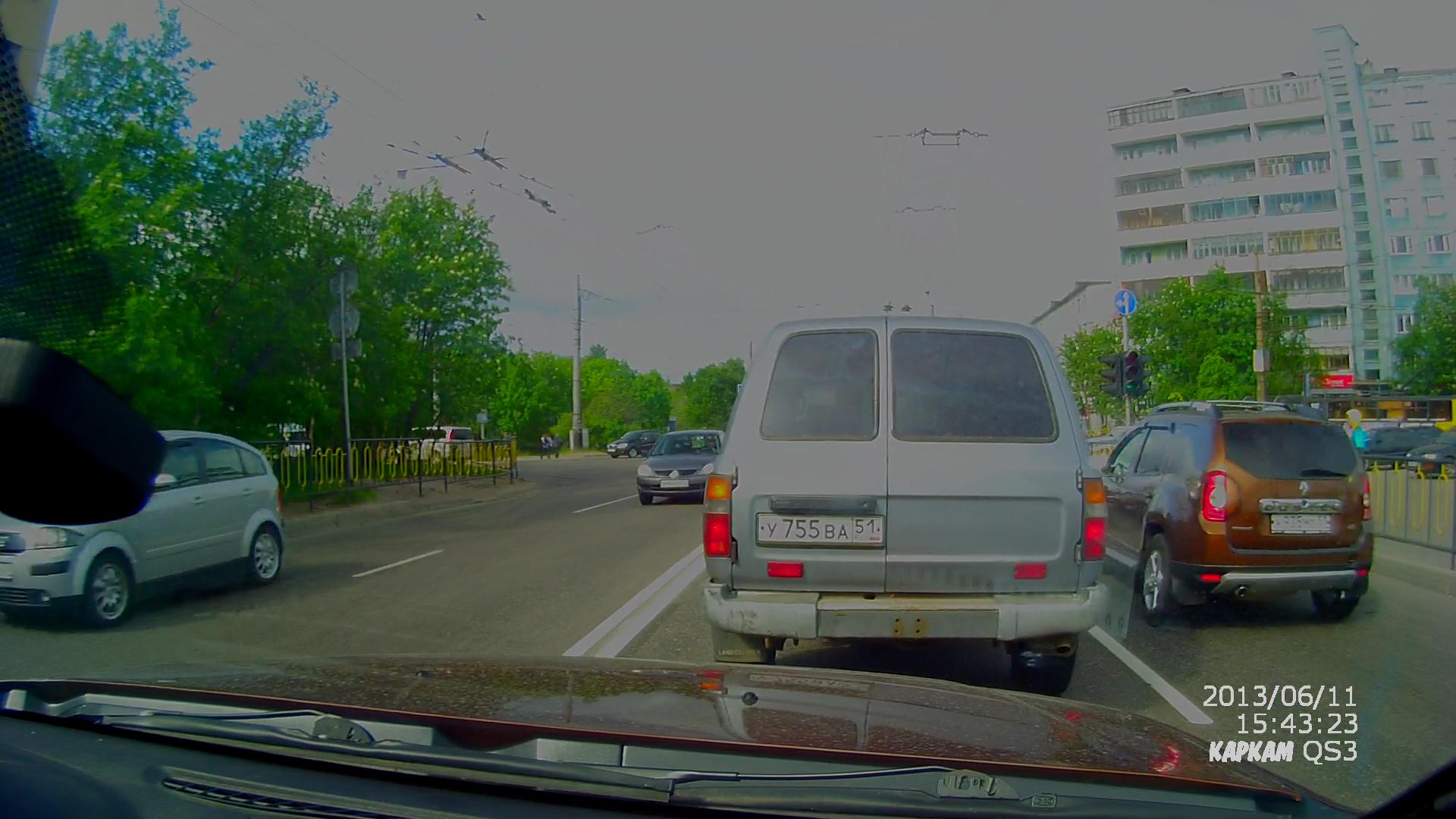

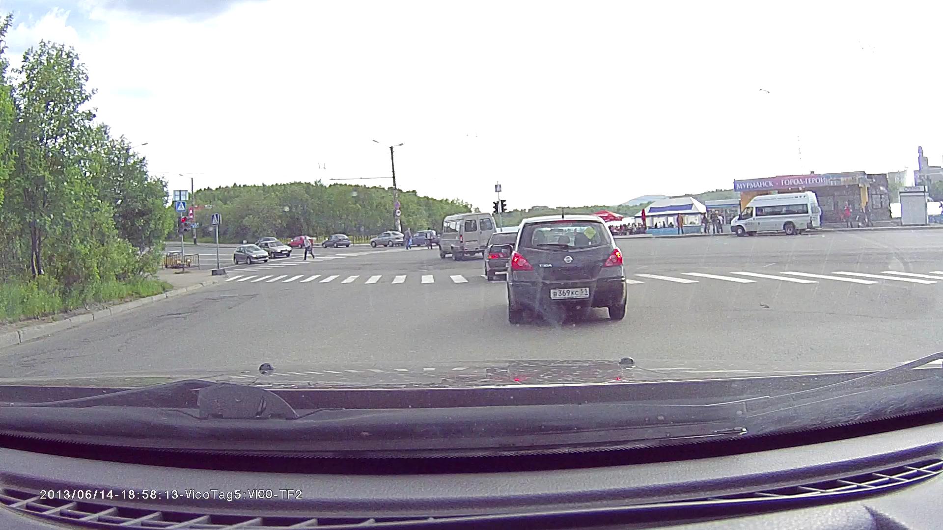

захваты исходных кадров с регов.
в новом опять промахнулся, много дал в плюс, но это поправимо.
на моем тексете не родной объектив, угол захвата больше.
и вообще, если убрать блики, мне кажется, что техет то получше будет.
