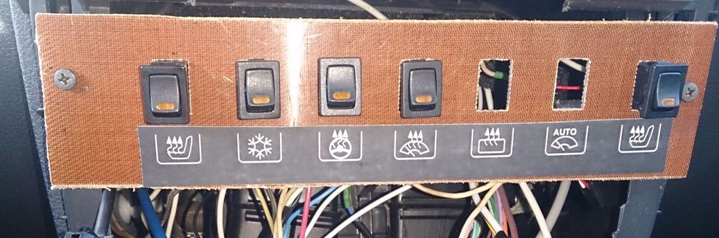

самый дешевый вариант панели.
печать лазерником на хорошей бумаге, приклеивание на двухсторонний скоч.
