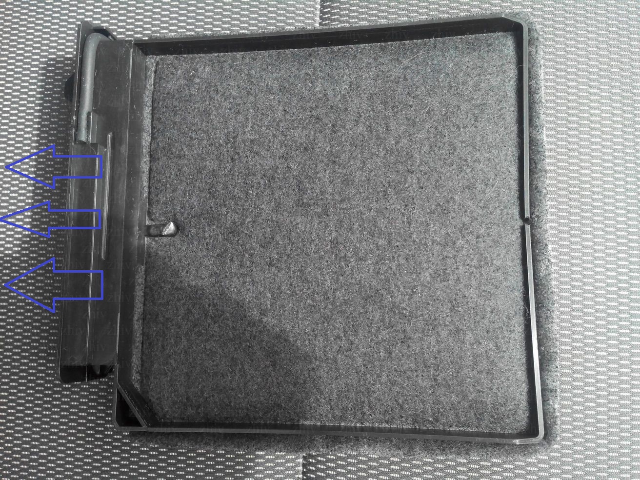

по фотке сложно увидеть, но вроде это похоже на фильтро ткань (оно же иглопробивное волокно, оно же синтетический войлок). мы на производстве его используем для фильтрации воздуха, и в качестве утеплителя

но дует вот так вот:
так что придется клеить

skela, тоды, придется клеить...

сегодня посмотрел, тоже в этом месте продувает.

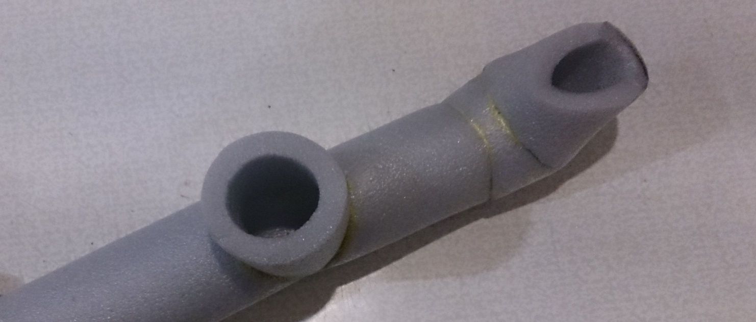

следуя традиции испытать все что нашел,
приделал (воткнул) в дырку оставшуюся от старой вентиляции
трубу для утепления труб. крутая тавтология!
а она СВОЛОЧЬ работает лучше, чем все мои изыски.
но есть одно НО она плохо гнется, и соответственно дует все не туда куда хочу.
в общем на улице мороз, а я в замешательстве, на скоко градусов в какой плоскости делать загибы.

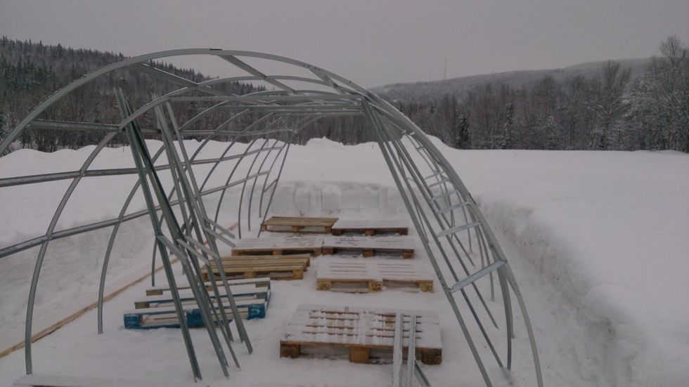

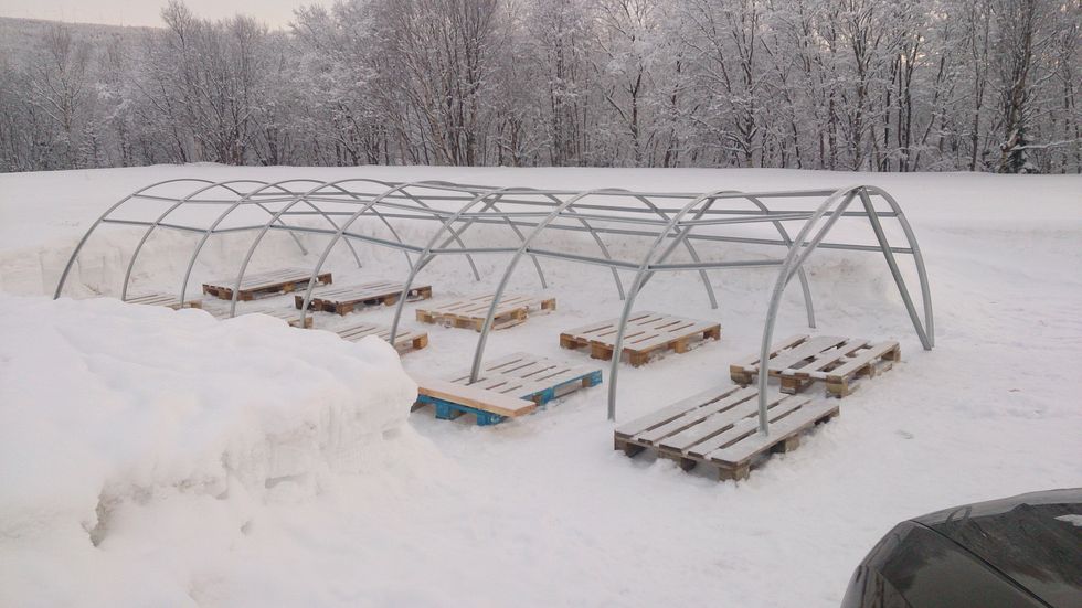

за прошедшее время построил
вот такое вот чудо
длинной 8 метров, будет крытый склад пиломатериалов.

верхняя фотка это промежуточный вариант

Сообщение от skela
а чем вы клеили энергофлекс?

Сообщение от skela
,приделал (воткнул) в дырку оставшуюся от старой вентиляции
да, я кстати уже это отмечал
по опыту использования в местах перегибов она со временем спекается, надо прокладывать чем то изнутри ( я проложил эл гофрой)

Сообщение от Chiv
моментом.
жирно мажешь обе поверхности, феном сушишь, (у меня фен с регулировкой, ставлю 100 градусов)чтобы пузырей не было, вернее, чтобы они опали, (попробуешь, увидишь)
и прижимаешь. вот и вся технология.
