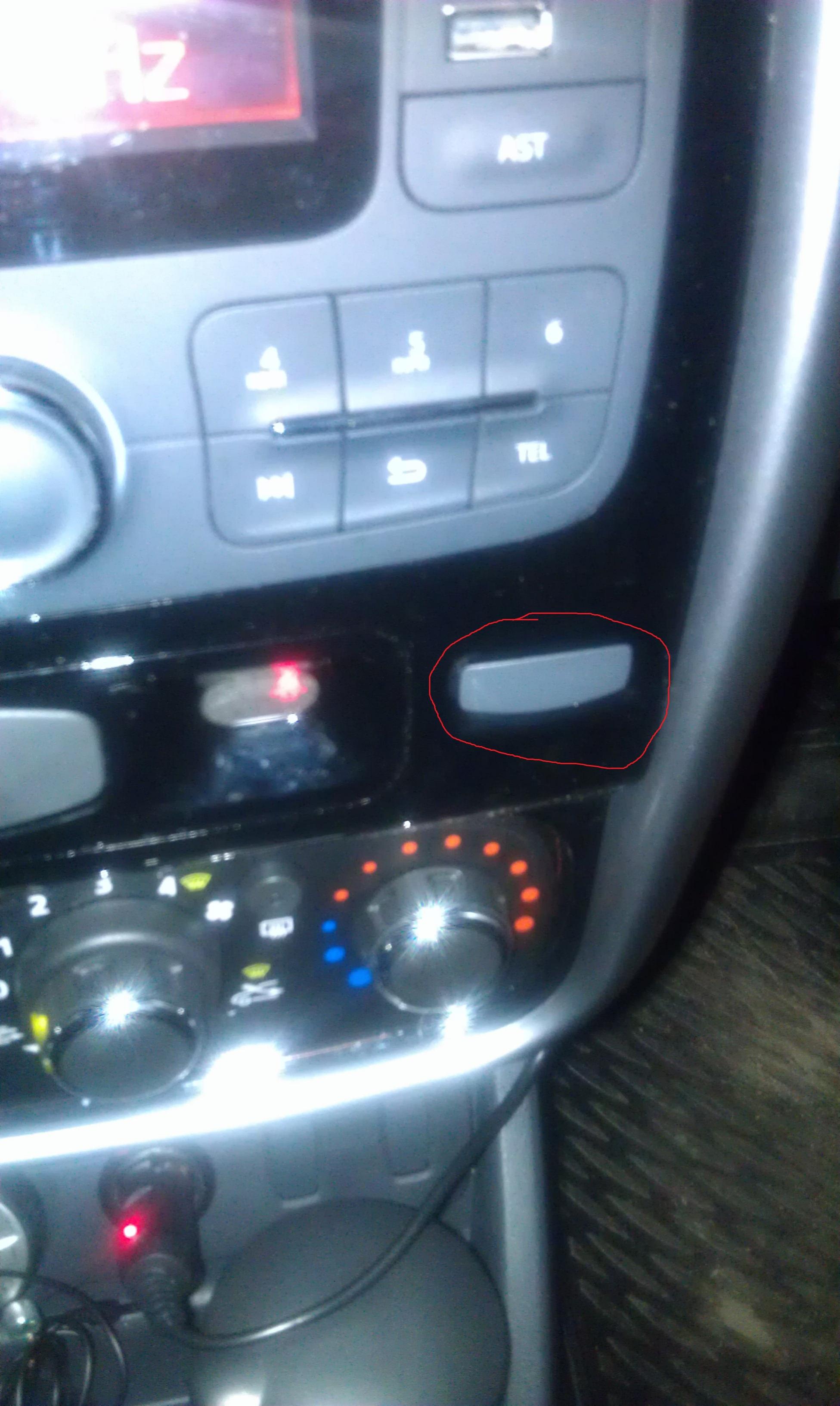

Был(а): 28 мая 2025 15:32
Адрес: Раменское
Автомобиль: Renault DUSTER
skela, Будь добр скажи как снять эту панель хочу добраться до этой заглушки  Спасибо
Журнал твой супер так держать

25.11.2012, 23:42
#811
Регистрация: 07.09.2012
Сообщений: 167
Время онлайн: 1 мес. 1 нед. 2 д. 23 ч. 39 мин. 36 сек.
: 262
Адрес: Раменское
Вопрос снят нашёл

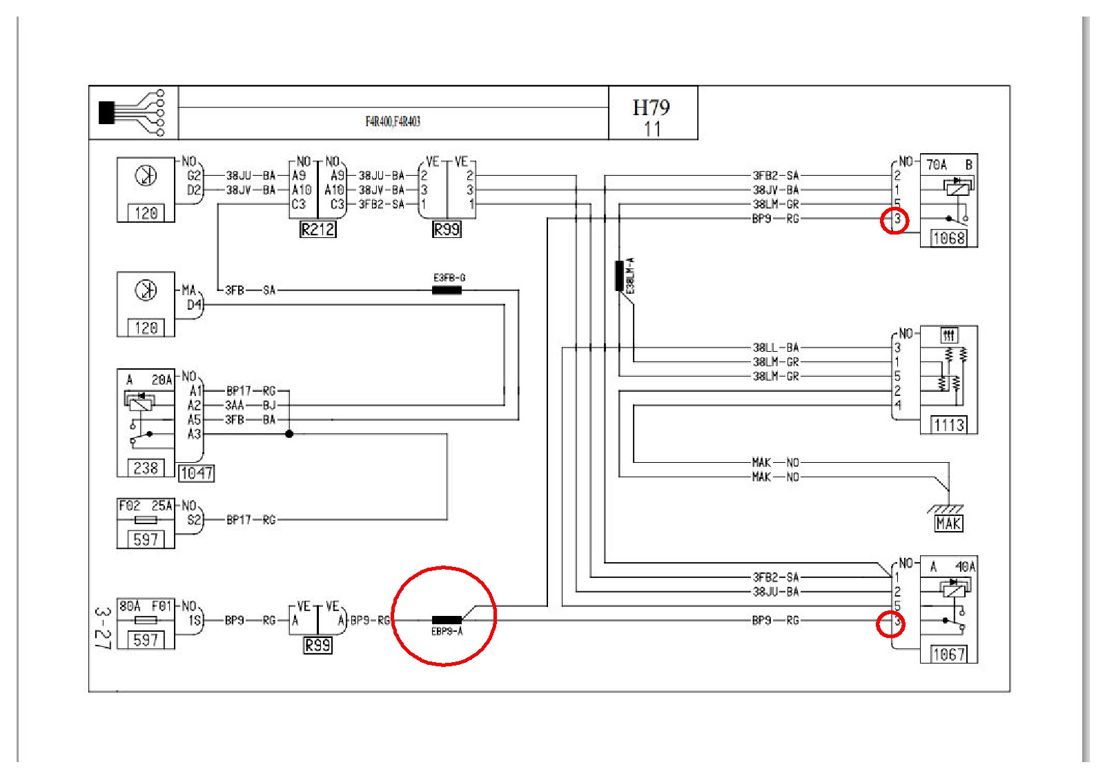

Сообщение от А1962
Теперь осталось понять алгоритм его работы
К посту 735. Тенов - четыре. Включены по парно - параллельно. Реле - три: два силовых и одно на подачу питания на их катушки. Управление - по минусу с 128 блока. ИМХО - коммутационного блока салона.
