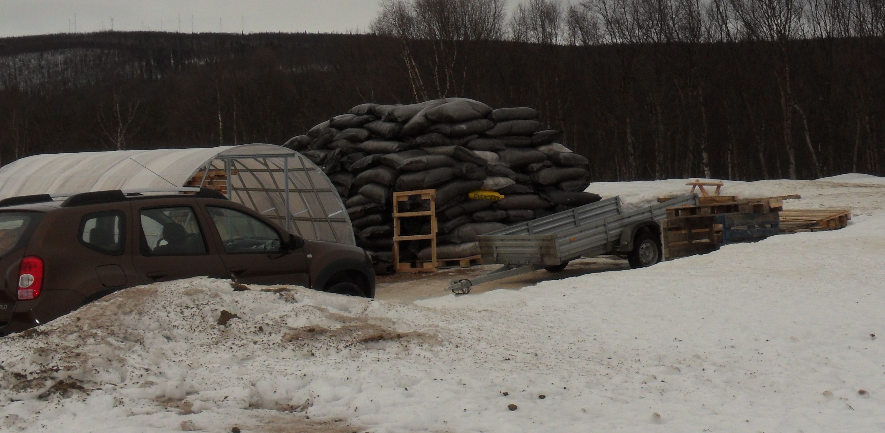

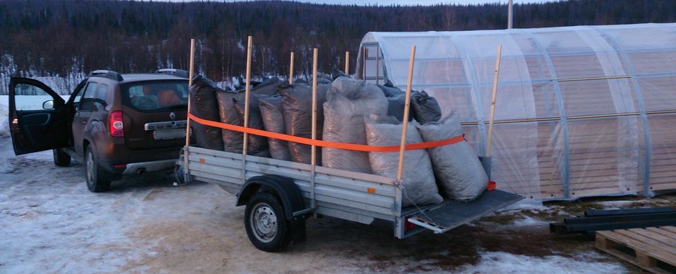

пара фоток со стройки века

А что в мешках в таком количестве необходимое для стройки?

Сообщение от TGM
Или гексоген или дрова для дастера

Сообщение от TGM
это 40 КУБОМЕТРОВ целюлозного утеплителя "эковата"
у нас в мурманске не делают, везли из питера.
доставка обошлась в 36 круб.
покупал сейчас, потому как к осени, когда он будет нужен, ценник на топливо вырастет, соответственно и платить придется больше...
в общем следите за курсом бивалютной корзины

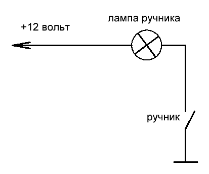

skela подскажи пожалуйста!!!
сигнал ручника "-"идёт? т.е. с массы да?
