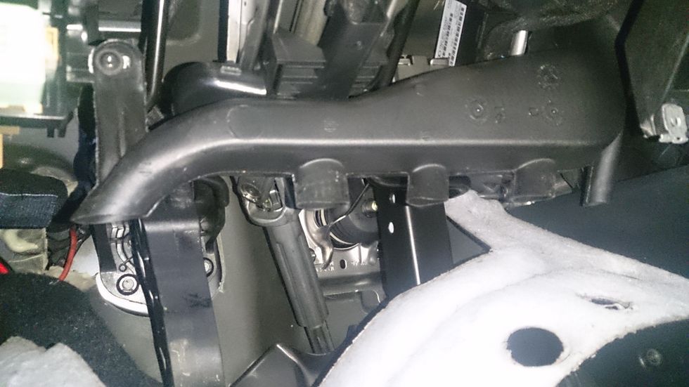

из трофеев- как устроена подача воздуха в ноги на шкоде:

Сообщение от gagarin74
Ребят нужно единое мнение.[/URL] Спасибо за помощь,которую оказываете себе.
На мазде схожая реализация, не самый лучший вариант. У дастера схема не идеальная и схожая с девяткой, и пересев с девятки на мазду я охреневал как мерзнут ноги, на следущую зиму только разобрался с оптимальными настройками печки.

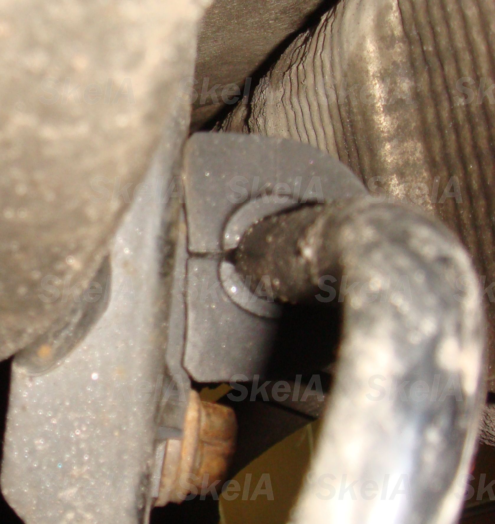

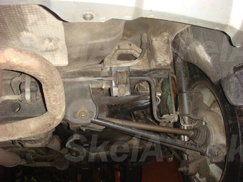

пробег 40 000
застучала подвеска. ну как, не застучала, стала иногда постукивать.
в общем покурил наш ФОРУМ... комрады пишут, что надо под резинки стабилизаторов засунуть листовую резину.
итак, авто на подъемник, защиту открутить, найти старый брызговик, ключи на 13 и на 16, и вперед!!!
от брызговика отрезаем кусочки квадратной формы, сторона около 4 см.
в общем ничё сложного.
болты откручиваем, под резинки засовываем то, что нарезали.
фоток мало, зато эффект ПОТРЯСАЮЩИЙ!!!!

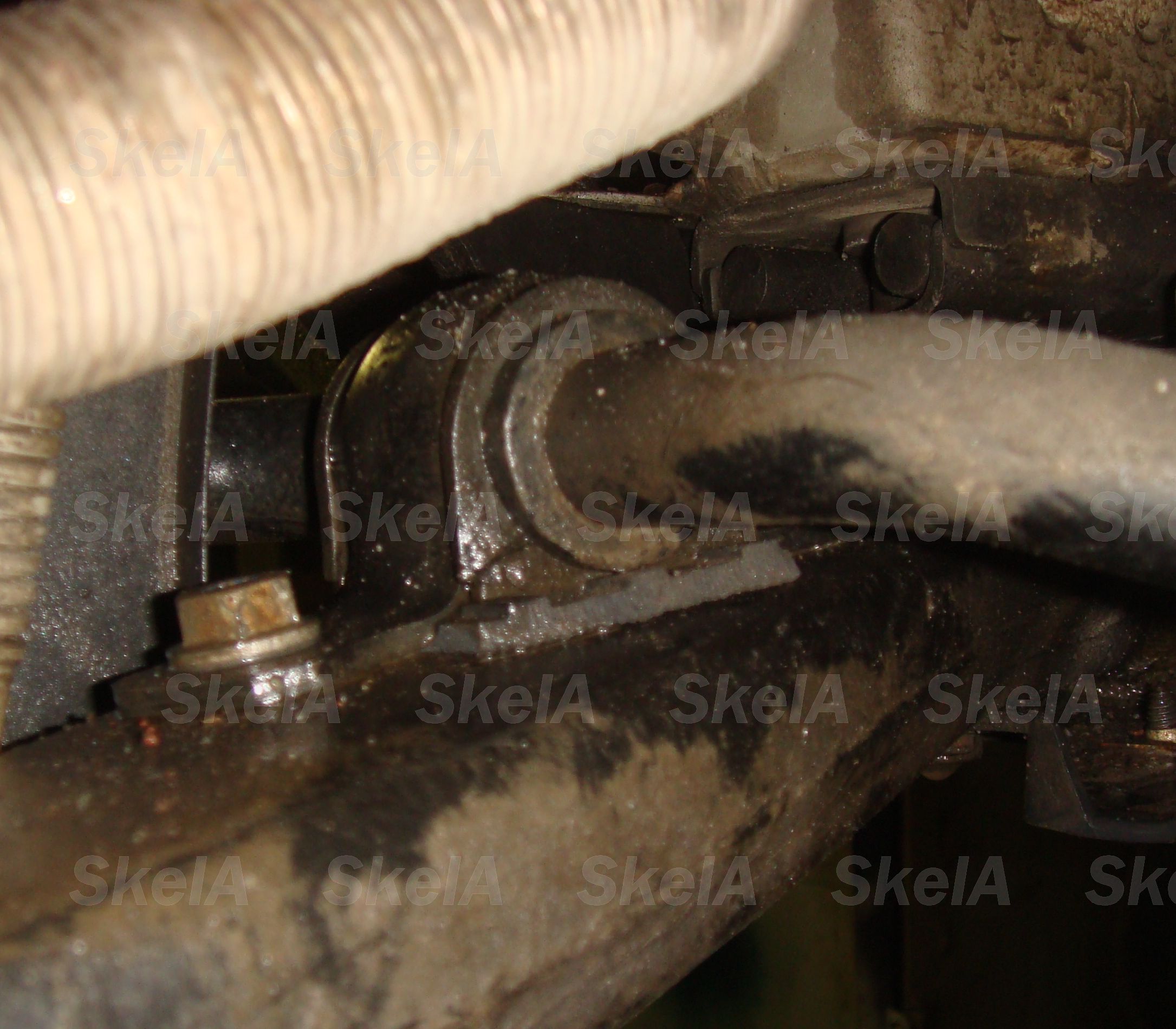

итак, задняя резинка
это уже с подложеной прокладкой

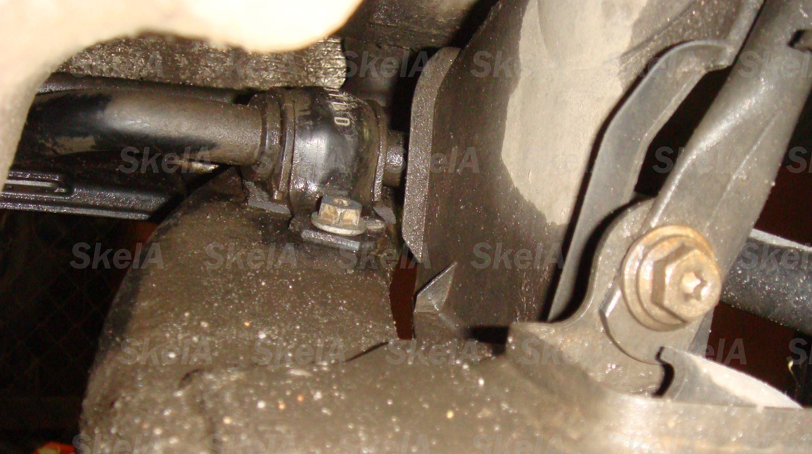

а это передние резинки. с ними не так просто как с задними, но победить не сложно.
в общем потратил я меньше часа, а эффект ооогромный!!!
PS
резину лучше найти маслостойкую!!!

Я буквально 3 дня назад на передке провел аналогичную процедуру, только я подкладывал металическую пластину 37х31мм и толщиной 2,5-3мм. Ефект как новые втулки поставил.

сегодня на ТО диллер по гарантии заменил сами втулки, тоже появился стук при езде по мелким неровностям на скоростях около 40 км в час
