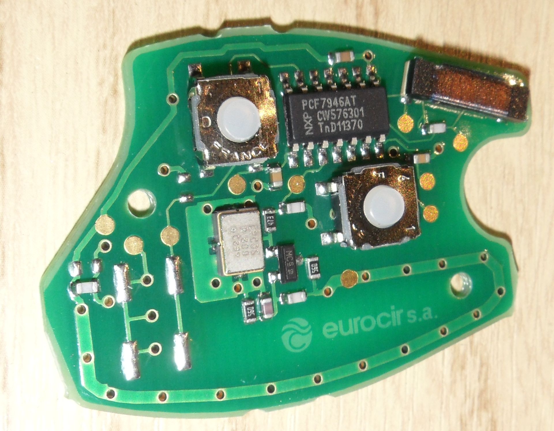

стала жутко глючить кнопка закрытия.
разобрал.
есть место для 3 кнопки.
пойду, поэксперементирую.

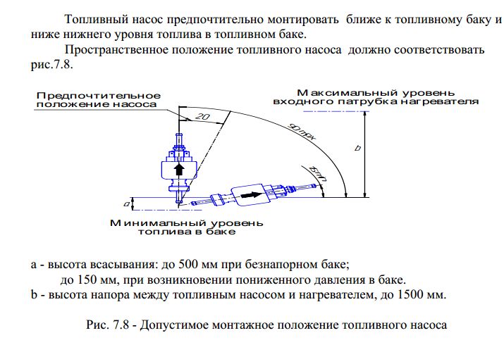

продолжение установки пускового подогревателя.
на бак ставим кронштейн для насоса топлива:
ставим насос и тянем магистраль:
[IMG]http://www.dusterclubs.ru/vb/attachment.php?attachmentid=6714&stc=1&d=
А топливный поставил горизонтально? я всёже не стал отходить от руководства по монтажу и поставил почти вертикально , а то можно получить ошибки и остановку в самый неподходящий момент...

у меня установлено в допустимом положении

третья команда есть, а кнопок таких у меня нет, и где взять не знаю.

Похоже на ключ от Калины.
Там тоже 3 кнопки. Третья от багажника. И она раньше( счас не знаю как) тоже не работала...
Дорабатывали открывание багажника...
Кто тянул к замку новый провод-что правильно
ктото вешал на кнопку центрального замка(это правда было не совсем удобно)
Обязательно расскажите если чтото получится
разобрал.

Сообщение от skela
В некоторых мышах похожие кнопки

проблема не в нагреве печки, а в распределении воздушных потоков.
кнопки совсем не такие, хотя похожи. у китайцев есть готовые брелки, что то вокруг 20 доларов, в заленограде 3-х кнопочные 1700 или 1400 не помню уже.
