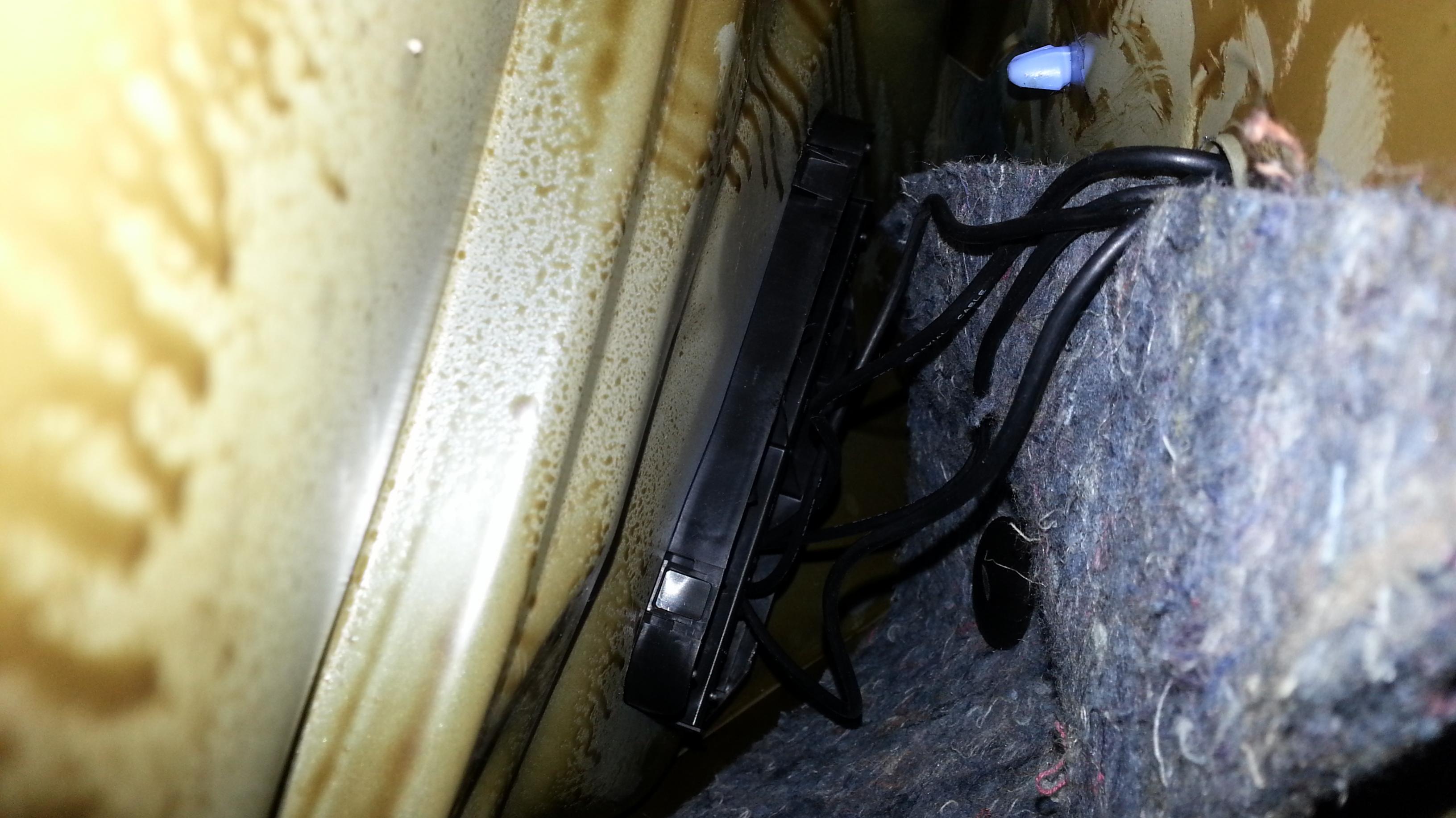

у меня в клапанах валялся ватин от шумоизоляции, у меня в журнале была фотка.
http://www.dusterclubs.ru/vb/showthr...304#post189304
он должен был приклеен, но отклеился и упал. еще как вариант неисправны сами клапаны, но это надо снимать задний бампер и смотреть.

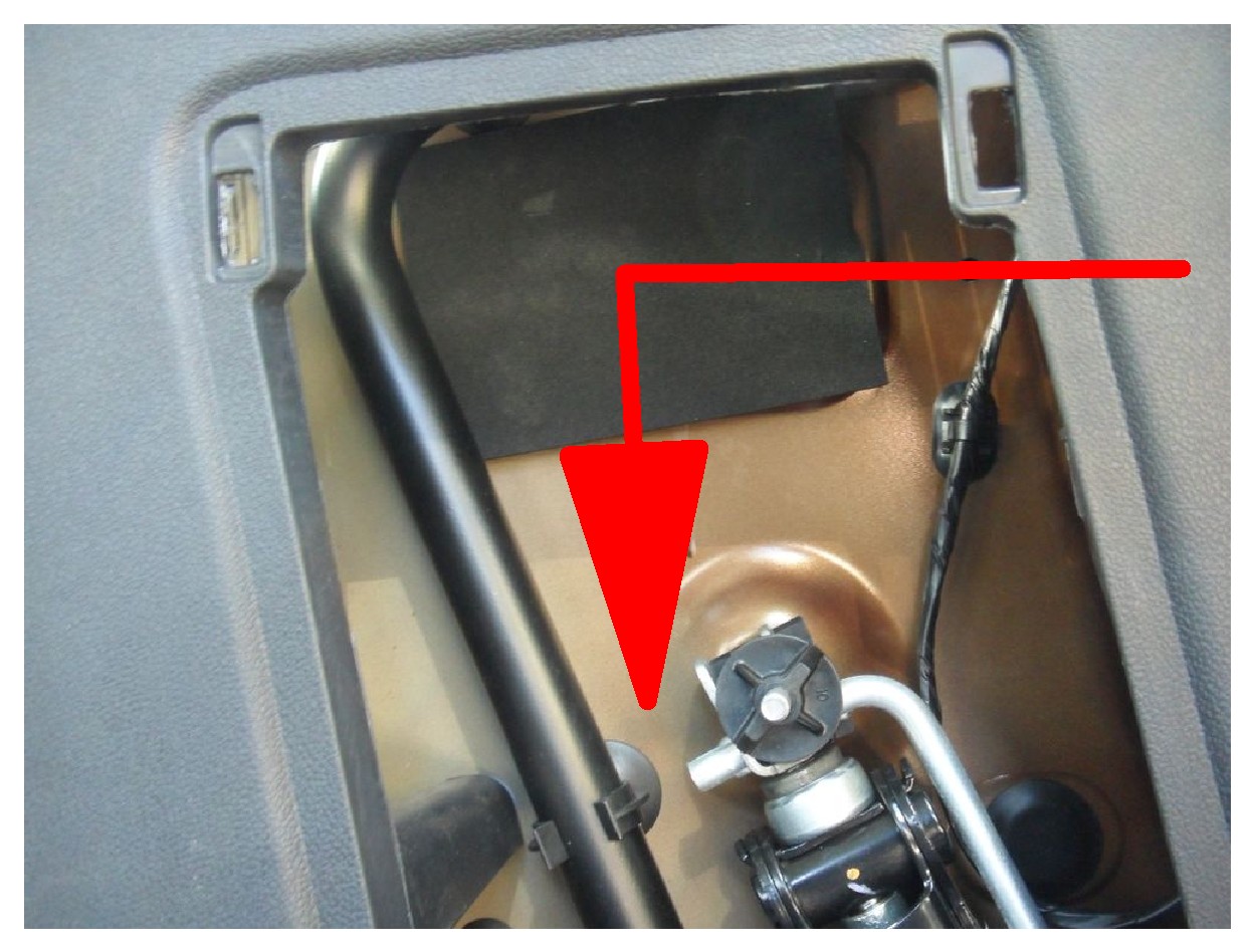

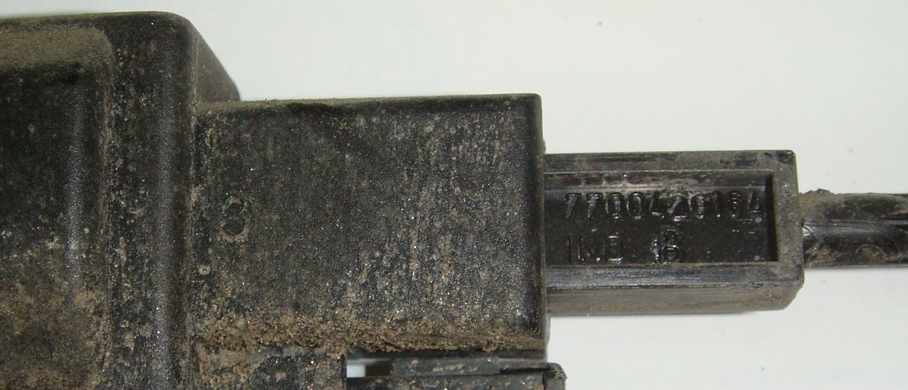

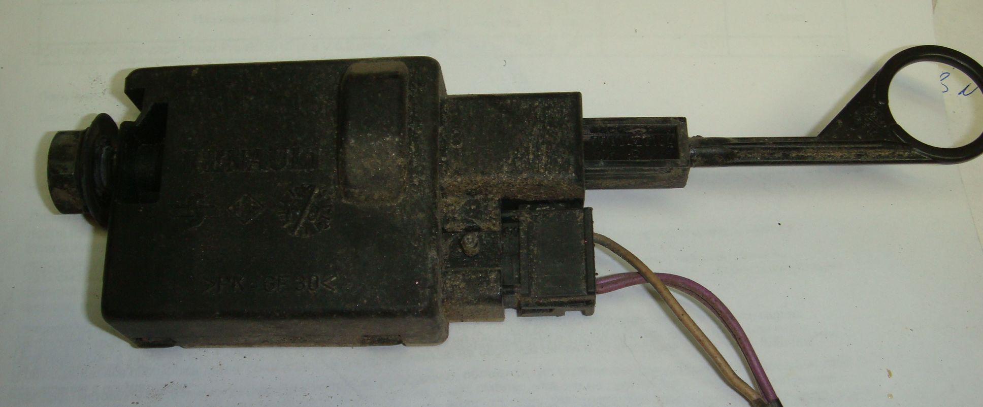

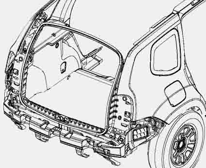

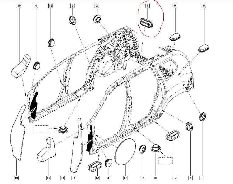

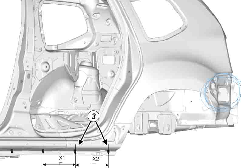

Сообщение от skela Посмотреть сообщение
бортовик читал, но где он так и не понял.фотка (на которой клапан)боковой стенки или задней?
пункт 7 на картинке это он? или на второй картинке синеньким обвел место клапанов? хорошо видно на третьей картинке?
хотя клапан это единственное разумное объяснение
на ходу 100 поджимается инерцией, при включении заслонки отлипает и не встает на место-получаю холод
для меня остается вопросы - почему это не чуствуется тогда на заднем?
каким образом он связан со стойкой из которой собственно дует
фонари надо снимать для снятия бампера?

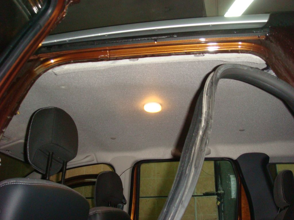

Был(а): 26 мар 2022 22:11

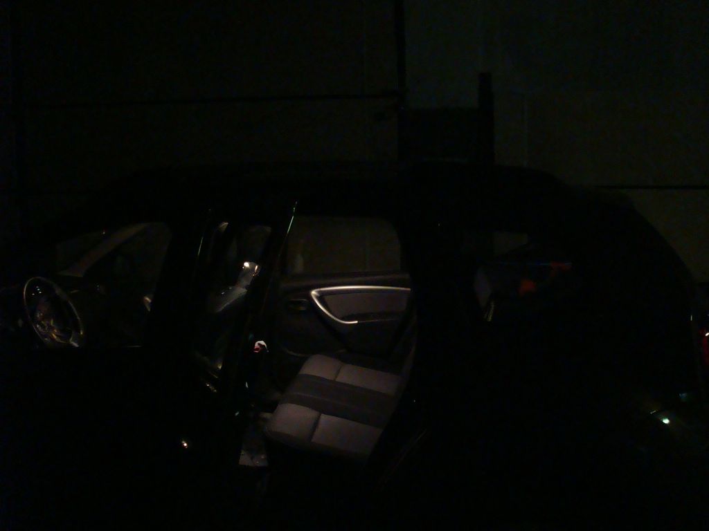

салонный светильник
перенесено
http://www.dusterclubs.ru/vb/showthr...630#post300630

для glebkи
отрываешь эту черную резинку,
в образовавшуюся щель вставляешь фотик объективом вниз,
по стрелке, и наблюдаешь.

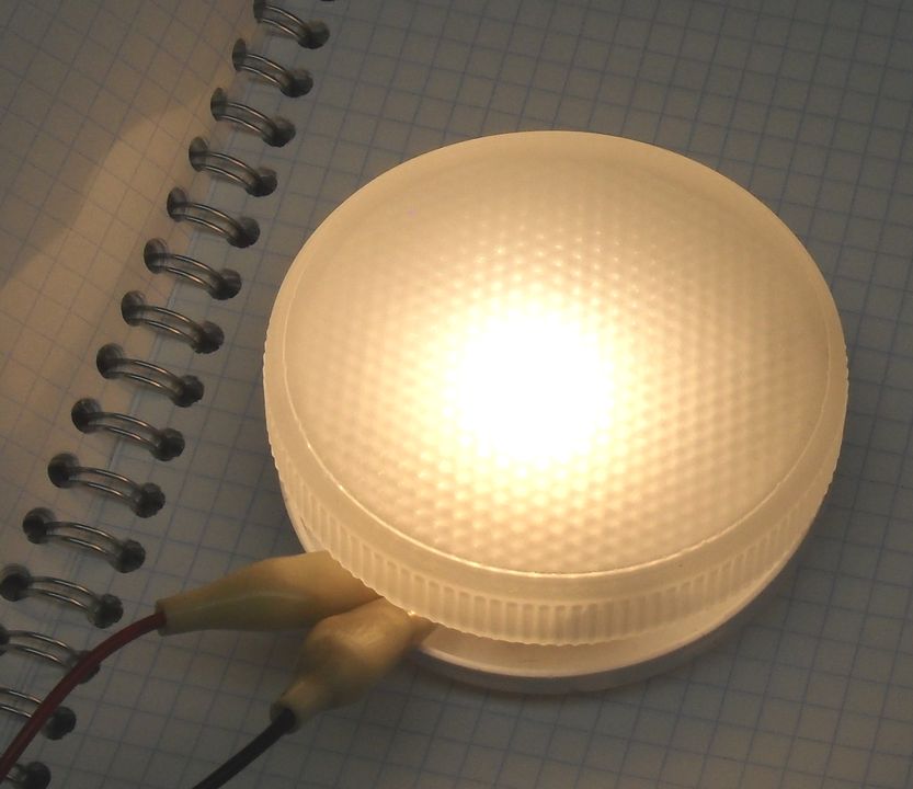

Старый 11.01.2013, 17:04   #1053
skela
Аватар для skela
Онлайн: skela вне форума

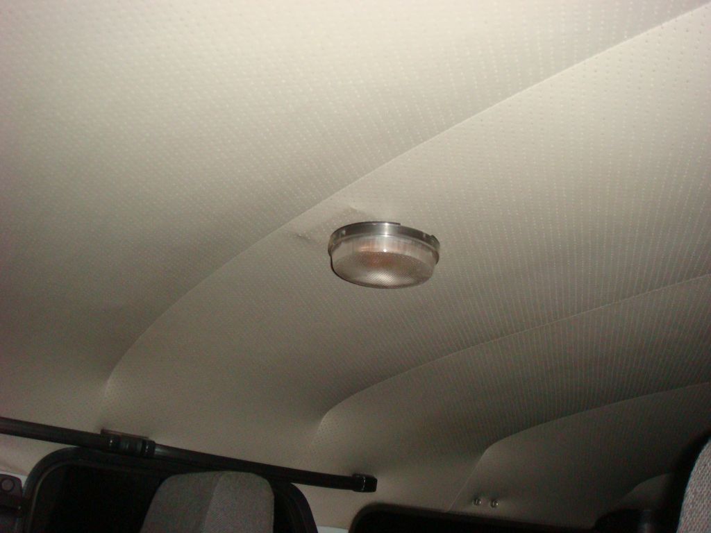

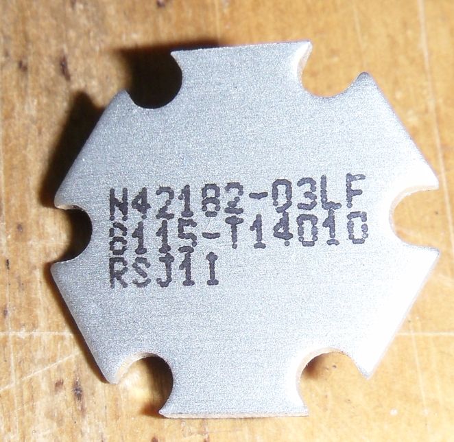

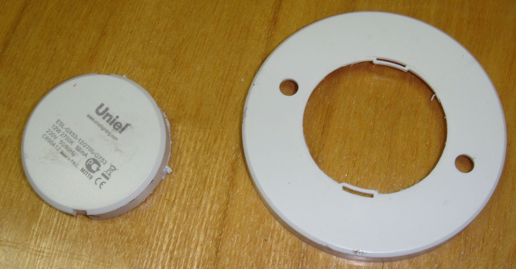

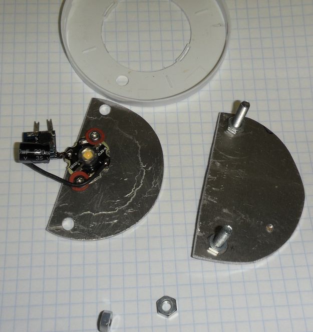

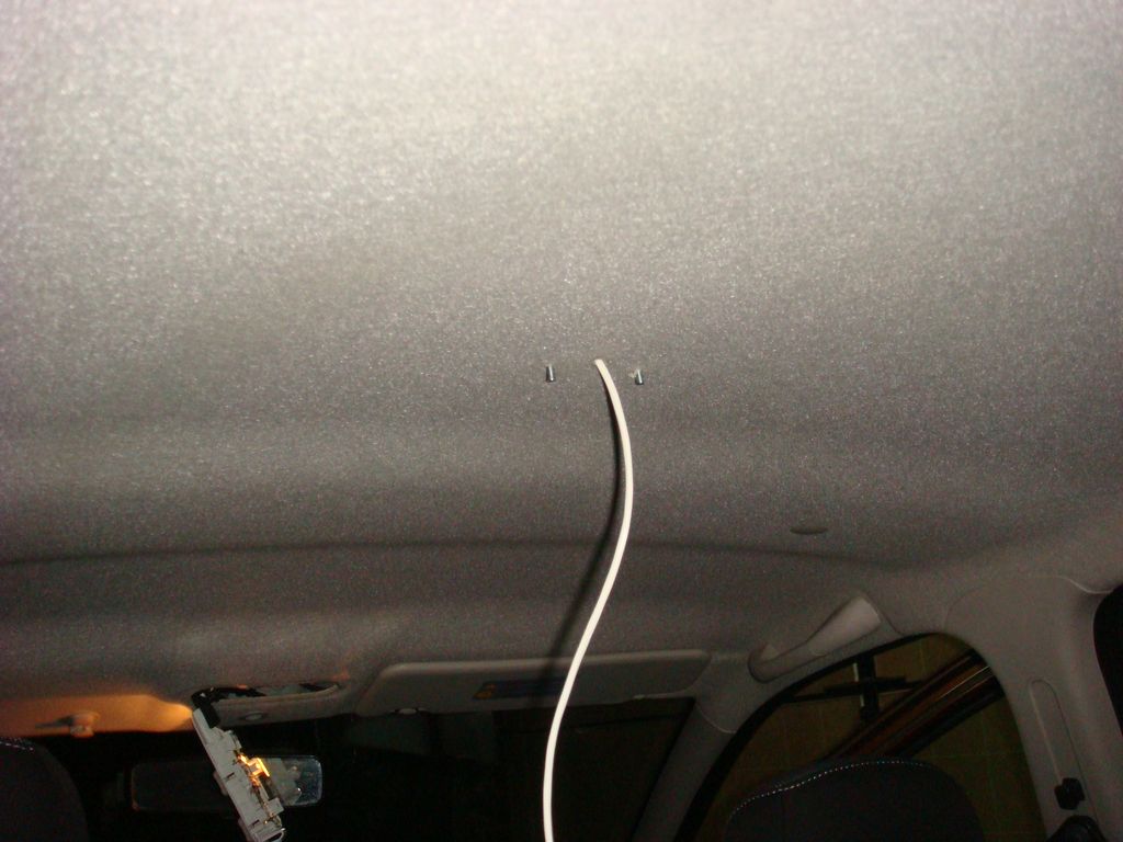

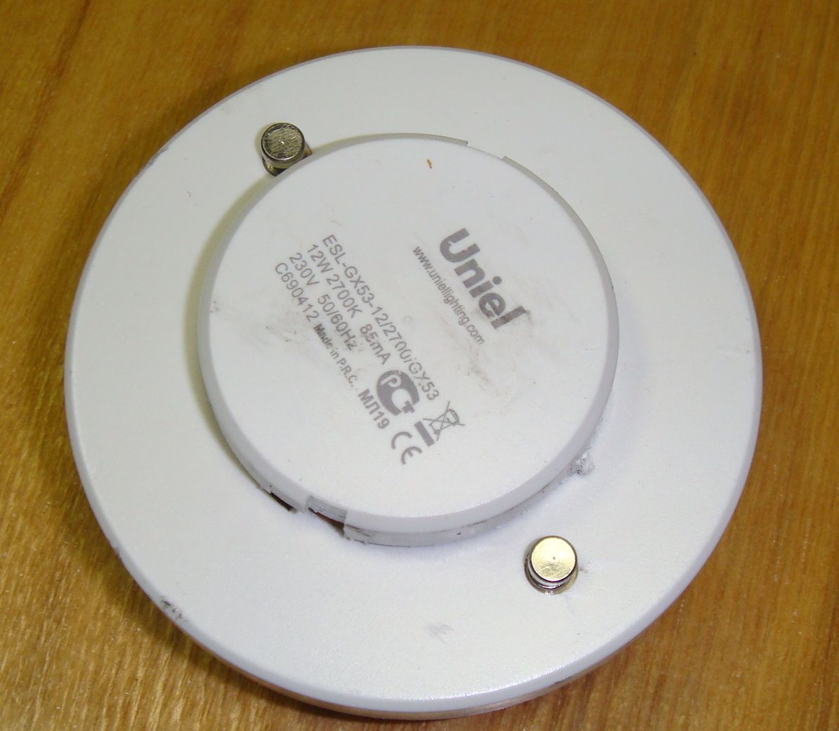

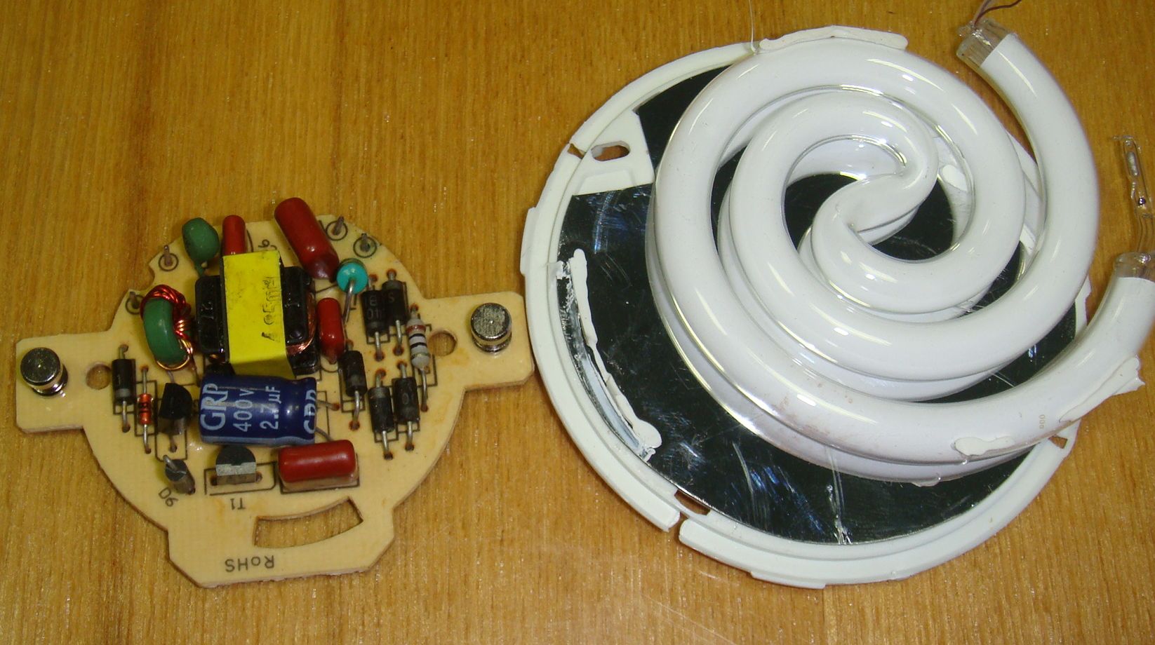

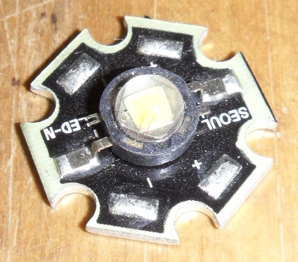

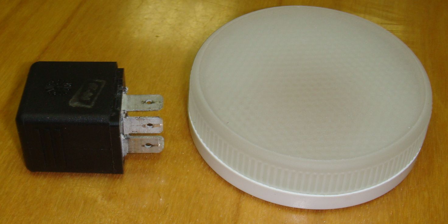

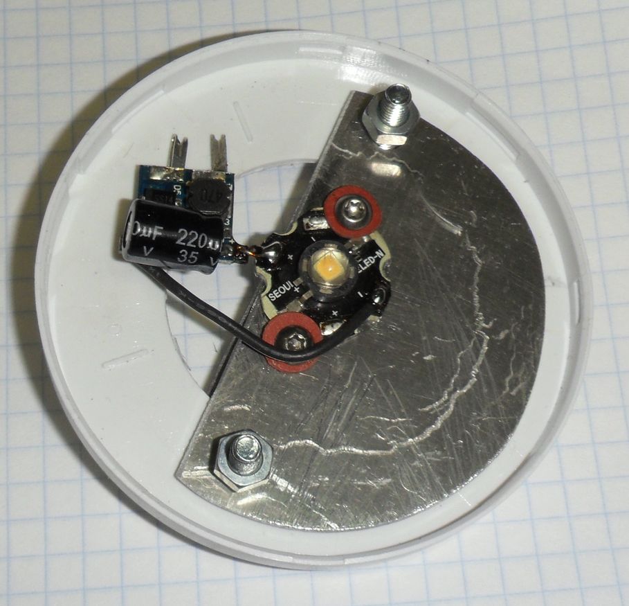

покупаем в магазине лампу плоскую, дневного света
разбираем, выкидываем внутренности
отпиливаем крышку
получаем корпус светильника
из недостатков- лампа стоит 230 руб,
рассеиватель светильника стеклянный.
берем светодиод, 3 ватта, честных,
немножко алюминия, гаек и винтиков, китайский драйверок,
собираем
подключаем
итого затрат-300 руб драйвера, ( 9 в запасе)+
230 руб лампочка.
вдохновение-бесплатно.
установка плафона.
муторно.

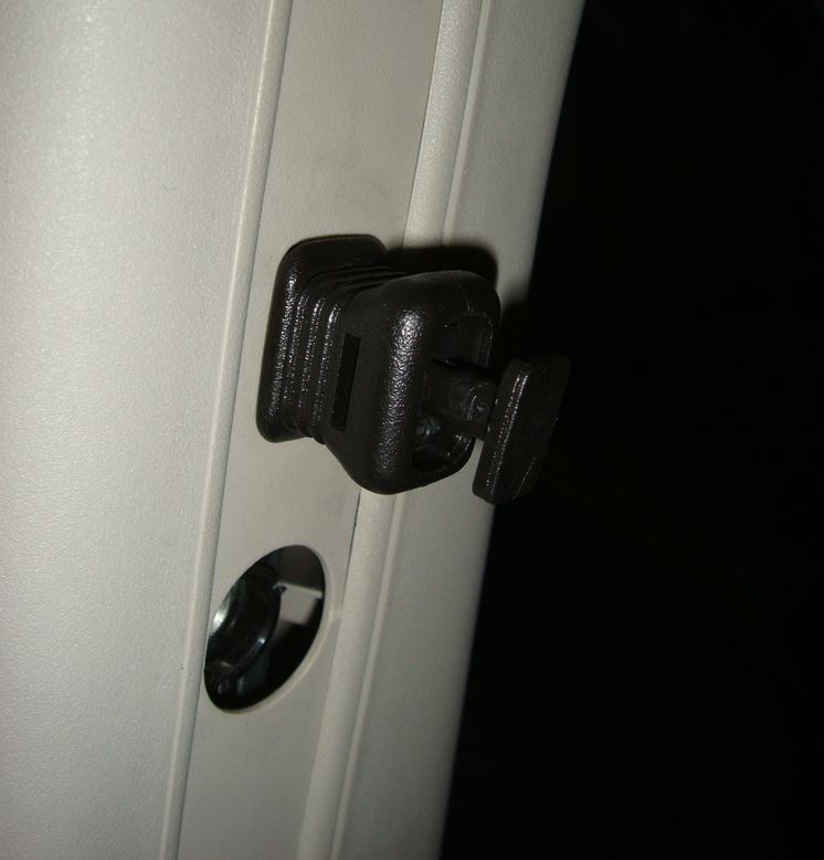

откручиваем верхнюю точку крепления ремня слева, солнцезащитный козырек, снимаем слева верх уплотнителя обоих дверей,верхний пластик левой центральной стойки, два левых потолочных пистона... в общем освобождаем крепление крыши с одной стороны. аккуратненько просовывываем руку и по центру устанавливаем пластину с двумя винтами, продергиваем повод, подключаем к салонному свету
как снимается пимпка регулировки ремня
половина работы сделана, проверяем
собираем все назад, смотрим в темноте
а это салонный светильник уазика... как похоже!

был допущен к списаной рено-лагуне.
добыча:
механизм запирания лючка бензобака
Не уверен, по ходу этот ватин так крепится. Вот мои фотки, там даже "пуговица" крепления видна.

черненькое это у вас провода парктроника ? через клапан? (если да то не холодно ли в салоне?).

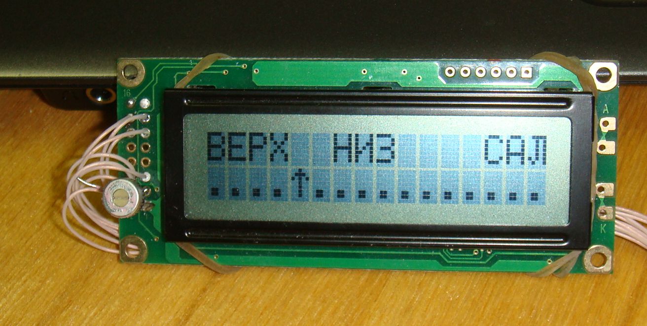

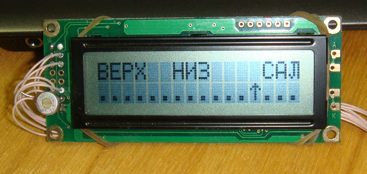

сегодня осилил кусок управления заслонкой направления обдува.
индикация примитивная,
верхняя строка - направления,
нижняя - куда дует воздух.
всего получается 16 точек положения заслонки направления.
