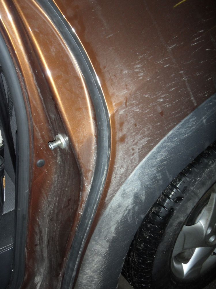

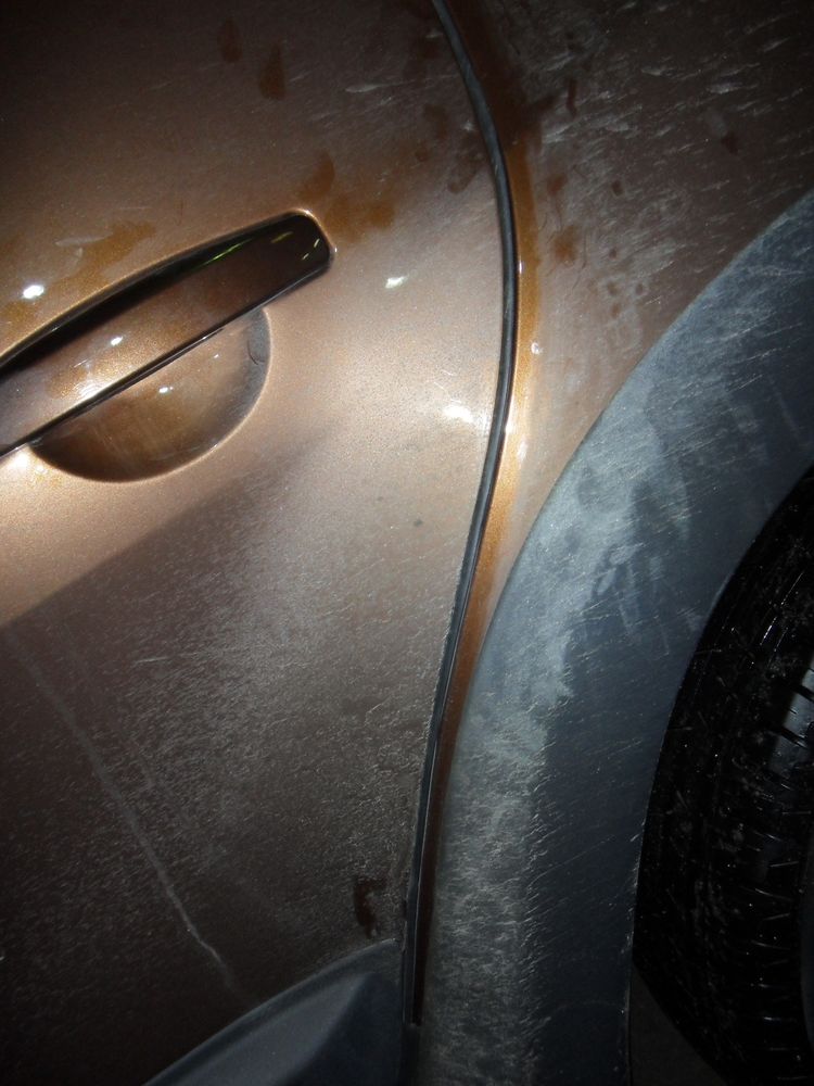

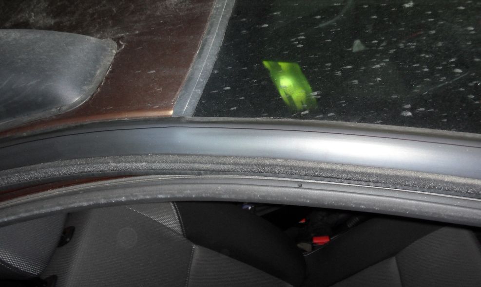

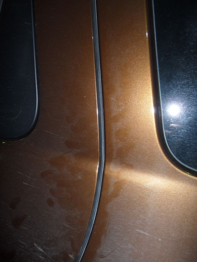

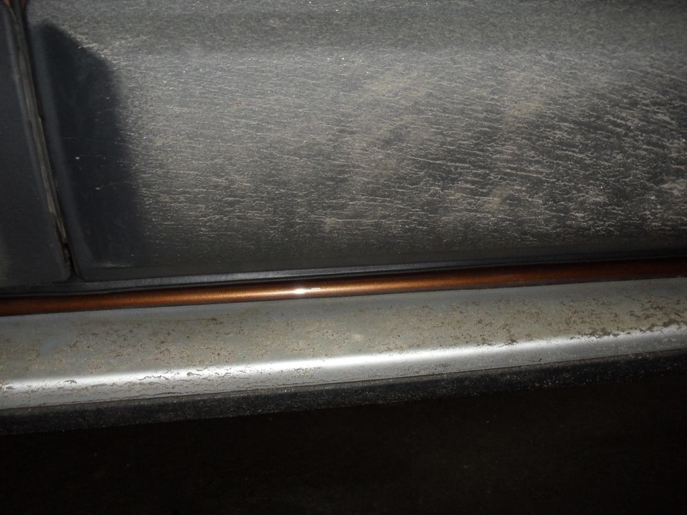

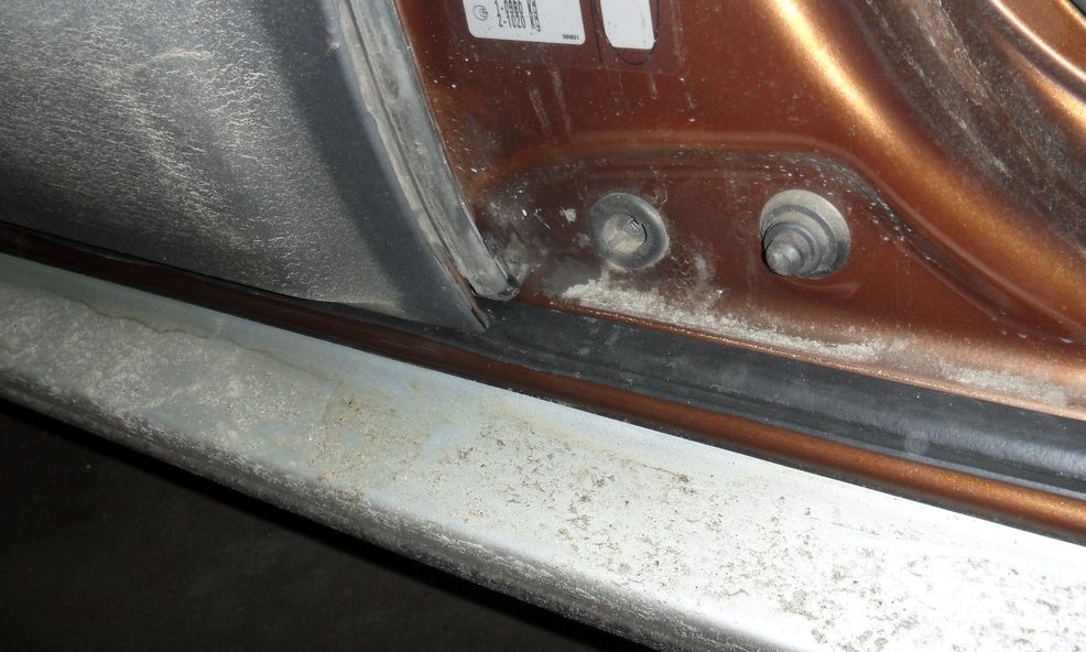

разметка линии приклеивания пассажирская сторона
приклеено
приклеенный по низу уплотнитель
как выглядит с наружи
Название: д разметка.jpg
ID:	26310   Нажмите на изображение для увеличения
ID:	26311   Нажмите на изображение для увеличения
ID:	26312   Нажмите на изображение для увеличения
Название: д низ закрыт.jpg

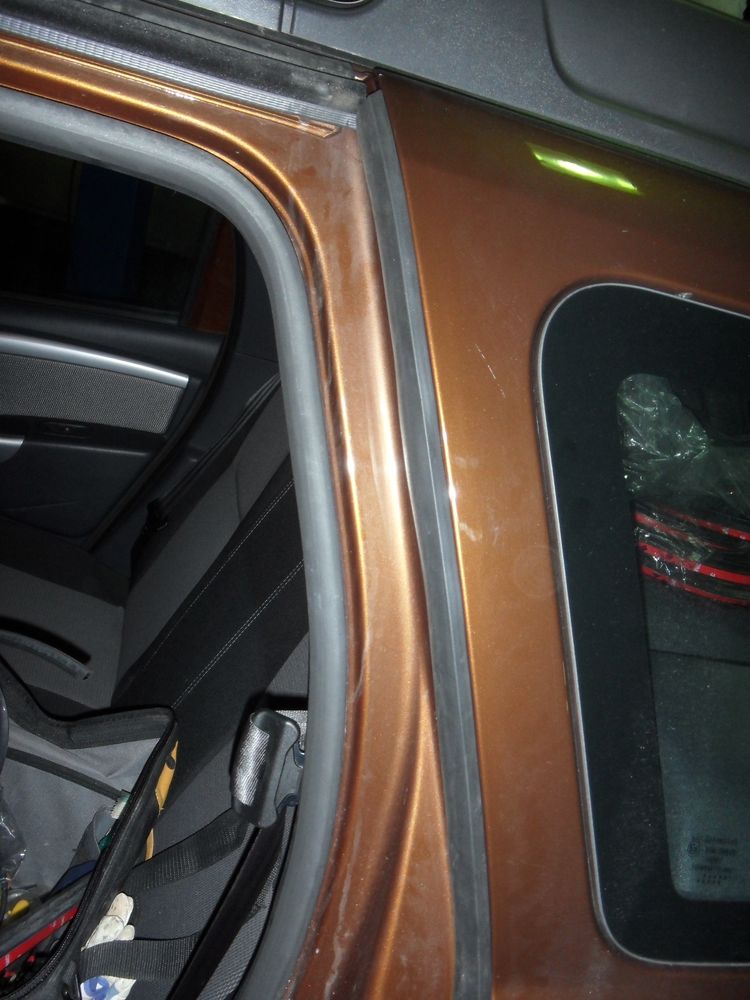

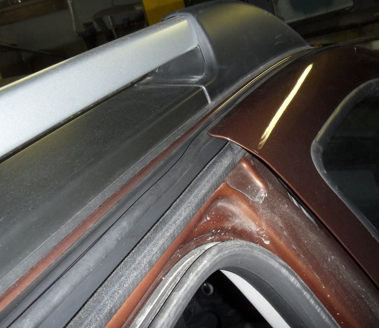

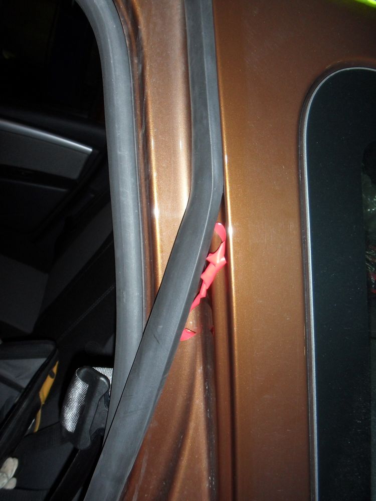

оклейка проема двери за водителем:
ID:	26314   Нажмите на изображение для увеличения
ID:	26315   Нажмите на изображение для увеличения
ID:	26316   Нажмите на изображение для увеличения
ID:	26317   Нажмите на изображение для увеличения

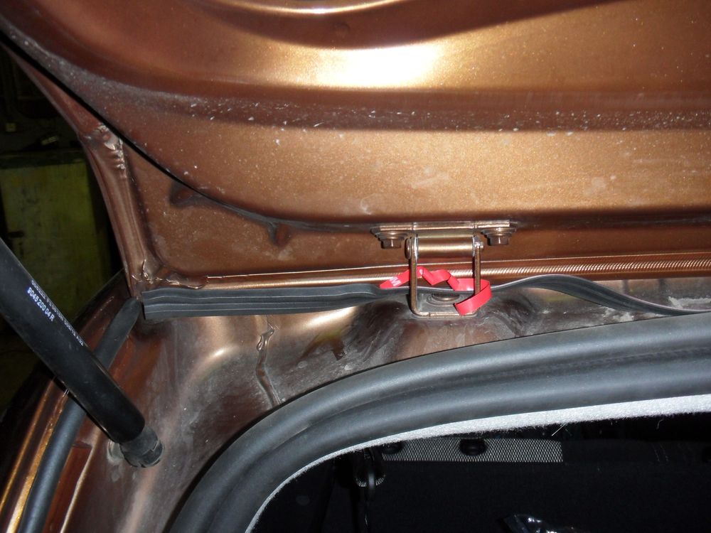

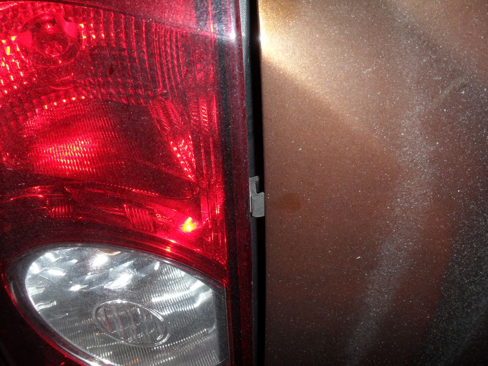

оклейка багажника
примерка
оклейка верхней щели
что получилось
ID:	26320   Нажмите на изображение для увеличения
ID:	26321   Нажмите на изображение для увеличения

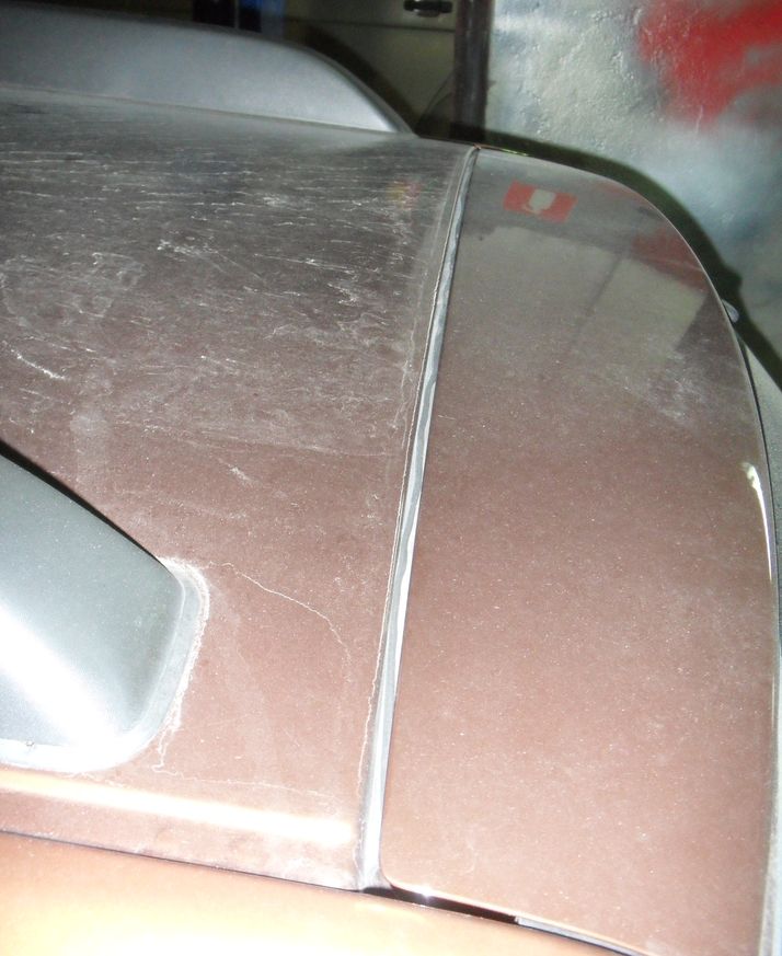

косячки конечно есть.
не все гладко в местах задних фар, кое где все равно остались щели, 1 мм шириной,не больше 2 см длинной.
двери изнутри стали закрываться туго.
у кого то может получится получше,
но я ДОВОЛЕН!
ГРЯЗЬ И СНЕГ В ПРОЕМЫ ЛЕТЕТЬ БОЛЬШЕ НЕ БУДУТ!!!
к зиме надо купить много силикона, иначе если примерзнет, будет кирдык

Молодец! Шума стало меньше?
---------- Добавлено в 15:50 ---------- Предыдущее написано было в 15:44 ----------
Скиньте марку резинок и чего за электродвижки на первой фотке слева снизу?

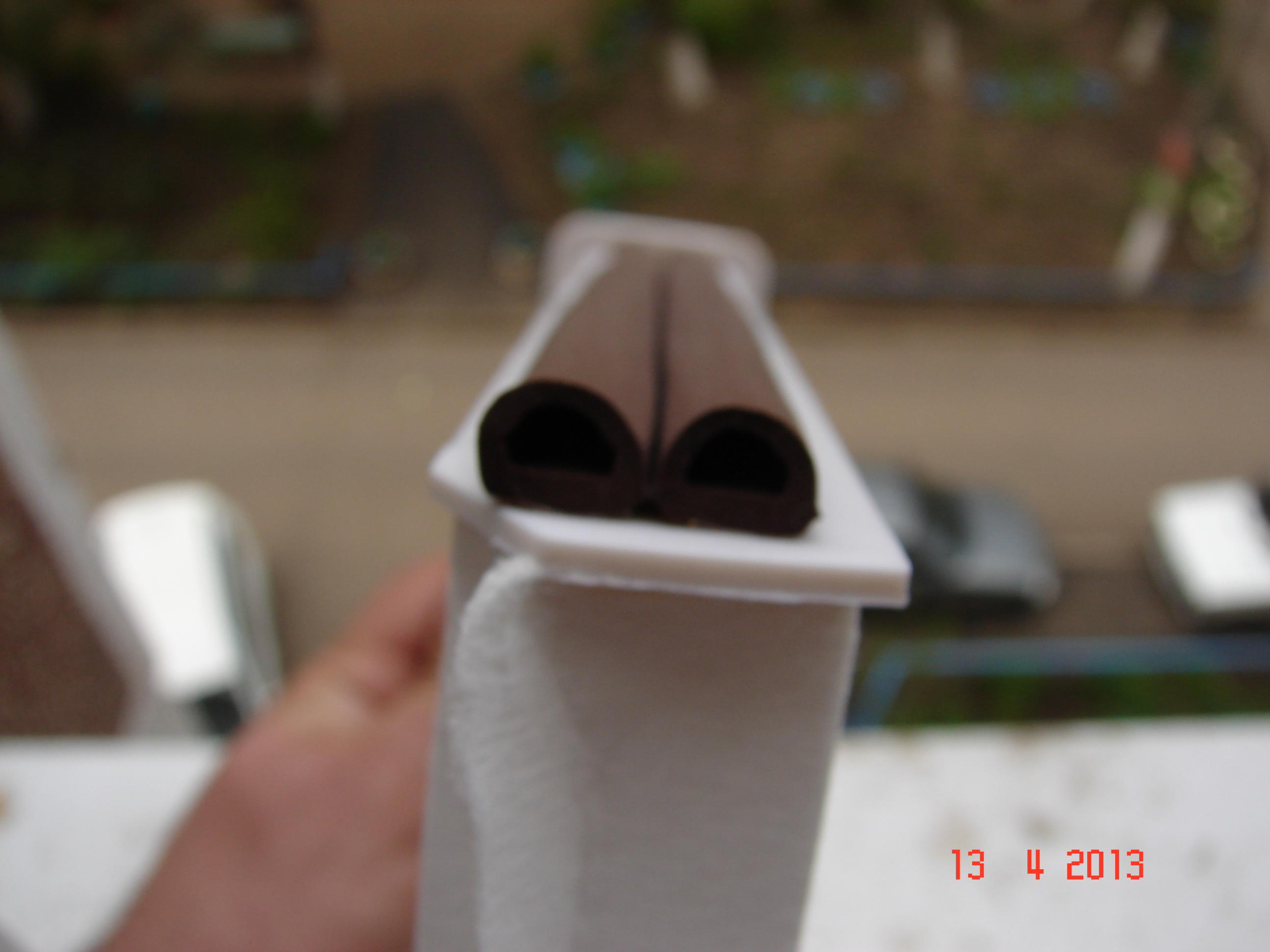

skela, укажи пожалуйста пока помнишь где профиль уплотнителя какой клеил.
и сколько какого уплотнителя надо на один Дастер.
Спасибо.
Старый 13.04.2013, 16:18   #1327
skela
Аватар для skela
Онлайн: skela вне форума
Был(а): 26 мар 2022 22:11
Спасибо.
ох и трудную ты мне задачку подкинул!!!
но я хорошие дела помню, отвечу, но вечером.

нужен доброволец, который возмет линейку и посчитает метраж.
мне уже лениво.
на фотках уплотнитель, 1 2 3 и 4 с лева на право
первая цифра - номер уплотнителя, дальше куда я клеил,
если этих мест два, то умножаем на 2
1- вдоль крыла под капотом х2
4- вдоль передней кромки капота изнутри, + над фарами
1- по всей длинне вехнего бокового уплотнителя х 2
2- вдоль передней кромки передней двери х2
4- по всей длинне порога снизу х2
1- вдоль передней кромки задней двери (между дверей) х2
3- вдоль задней кромки задней двери до самого низа х2
2- вдоль верхней кромки багажника
1 - от верха кромки багажника до низа заднего стекла (до задних фонарей)
4- от верха заднего фонаря вниз по бамперу до второго фонаря

Точно такой профиль покупал в Леруа
