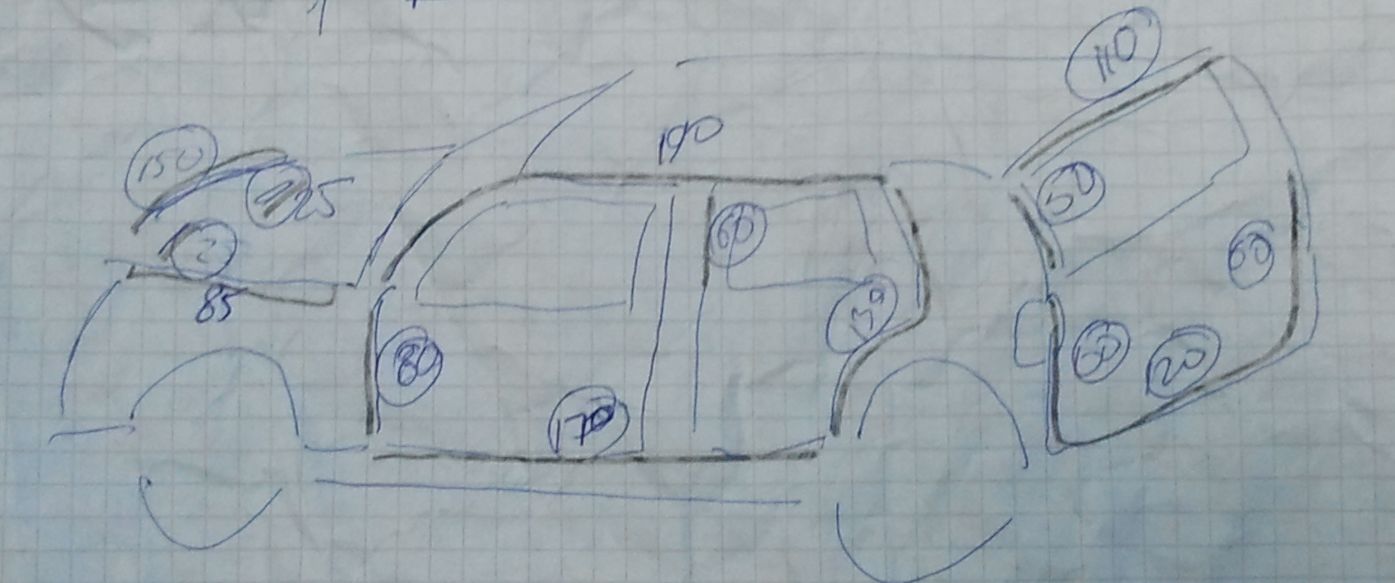

Старый 15.04.2013, 15:30   #1342
skela
Аватар для skela
Онлайн: skela вне форума
Был(а): 26 мар 2022 22:11
1 - 50+50+60+60+190+190+85+85=770
2 - 80+80+110=270
3 - 130+130=260
4 - 150+50+170+170+240=780

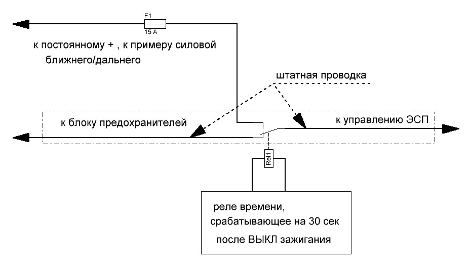

блок - схема реализации работы ЭСП на 30 сек
после выключения зажигания

Имя: Валерий.
Сообщение от skela Посмотреть сообщение
А это зачем?
МОЙ БОРТОВИК.

а это началось вот здесь:
http://www.dusterclubs.ru/vb/showthr...310#post354310
но мне проще всю тех информацию выкладывать у себя, чтобы потом долго не искать.
а так причин несколько - зажигание выкл, дверь открываешь, а стекло опущено.
как поднимать то?
еще народ хотит
"Приехал, скажем на дачу, поставил машину с приоткрытыми стеклами, ключи дома, в надежном месте. Пошел дождь, что бы не бегать за ключами, открыл дверь, поднял стекла, закрыл дверь."
http://www.dusterclubs.ru/vb/showthr...509#post354509

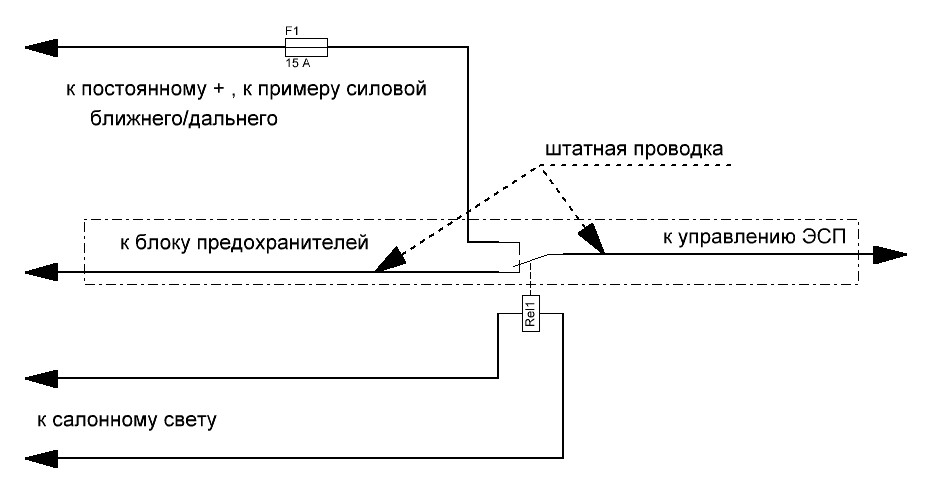

ДОРАБОТКА СТЕКЛОПОДЪЕМНИКОВ, (РАБОТА ПРИ ВЫКЛЮЧЕННОМ ЗАЖИАНИИ)
в общем это работает так:
когда выключен свет салона, стеклоподъемники в штатном режиме.
когда выключил зажигание и надо поднять стекла,открываешь дверь, реле перекидывает (запитывает ЭСП) от цепи, где есть 12 вольт, (силовой света фар)
и можно пользоваться подъемниками. как тока салонный свет потухнет,
ЭСП обесточатся, и работать не будут.
себе буду ставить. решение простое и не дорогое.

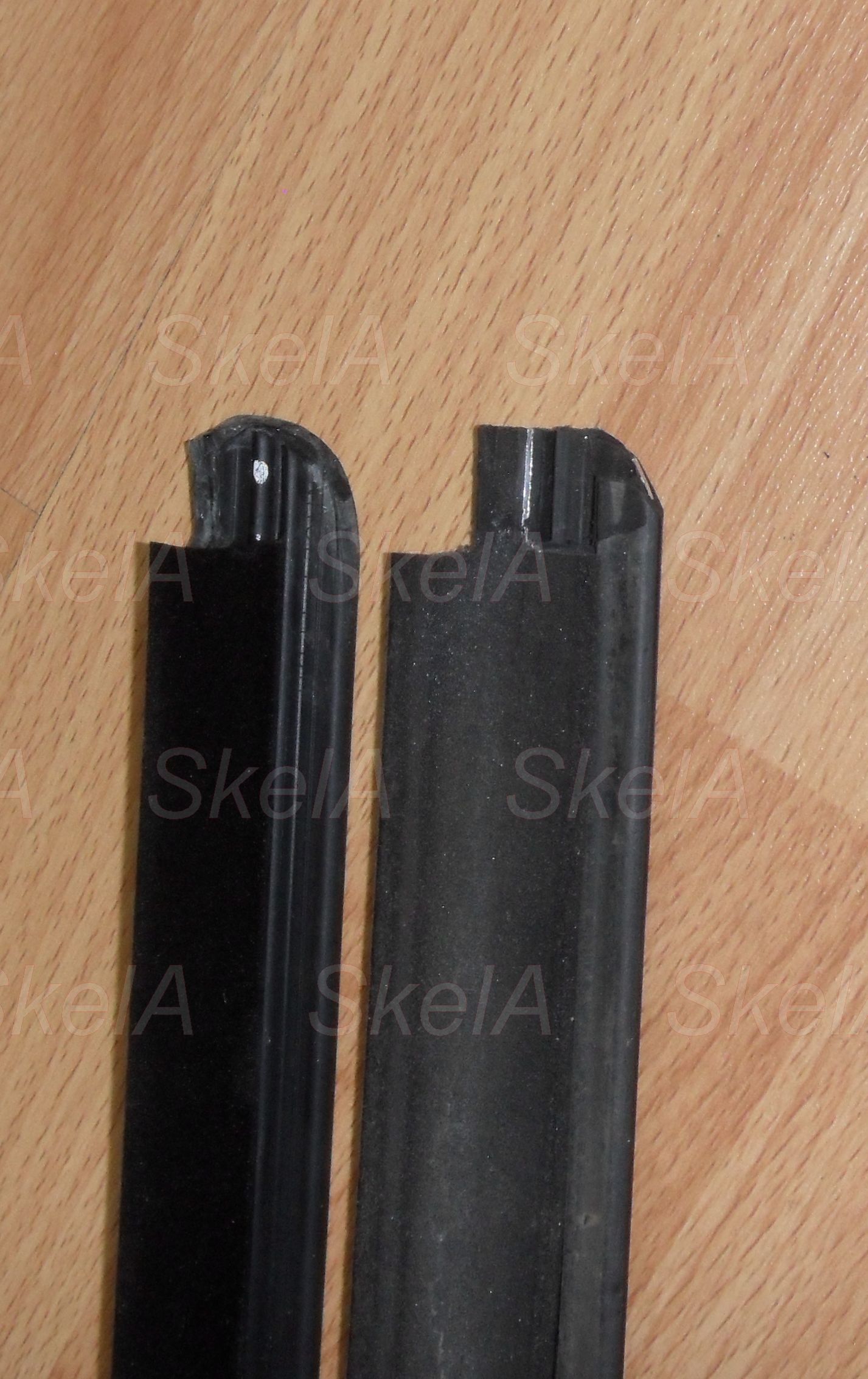

Старый 20.04.2013, 18:11   #1353
skela
Аватар для skela

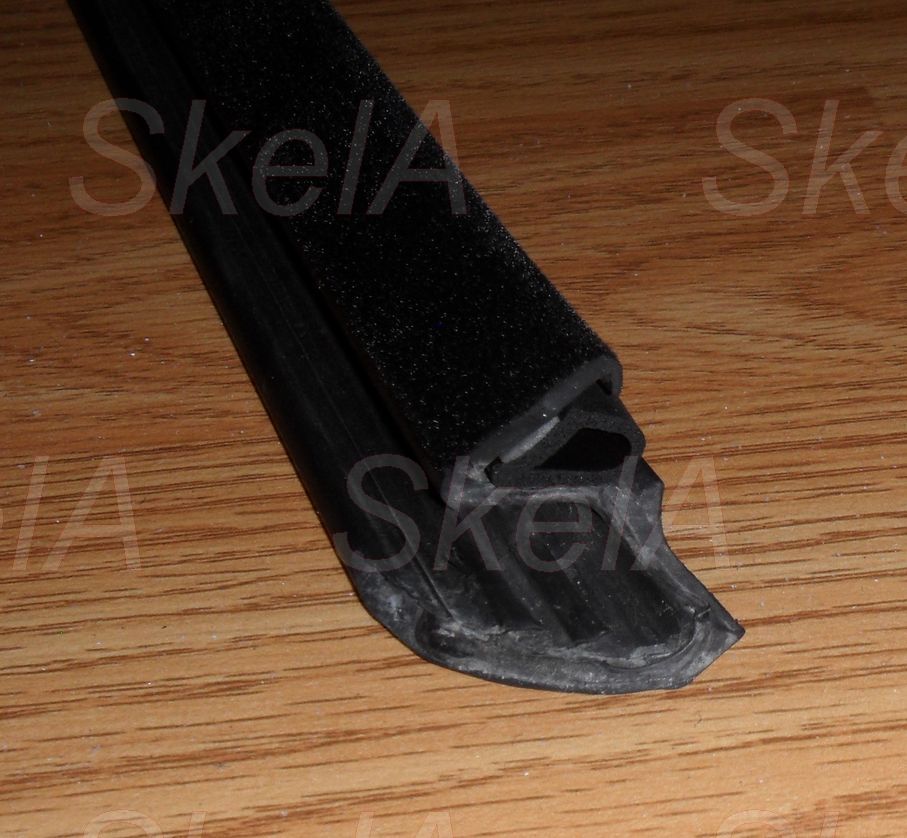

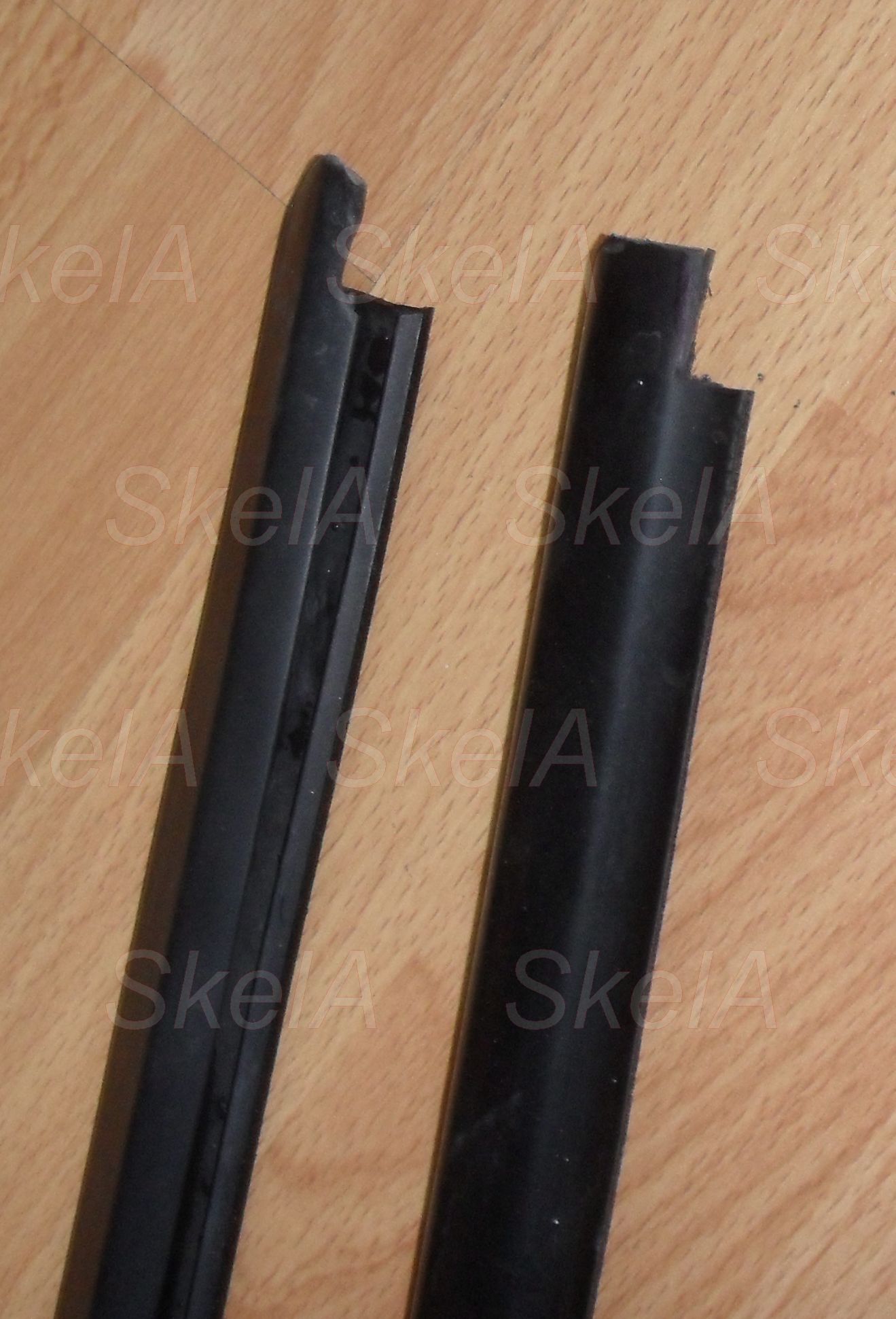

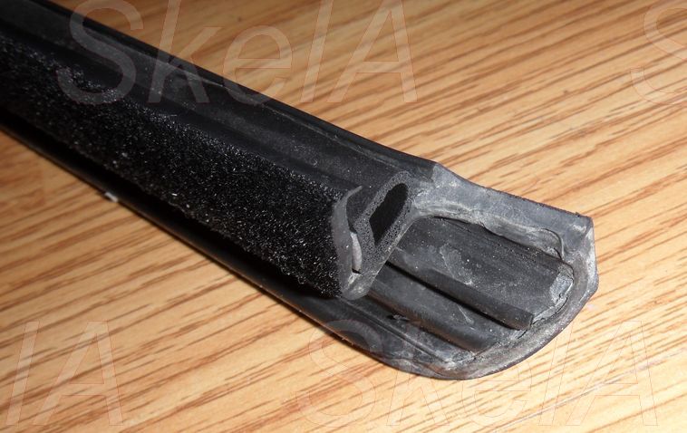

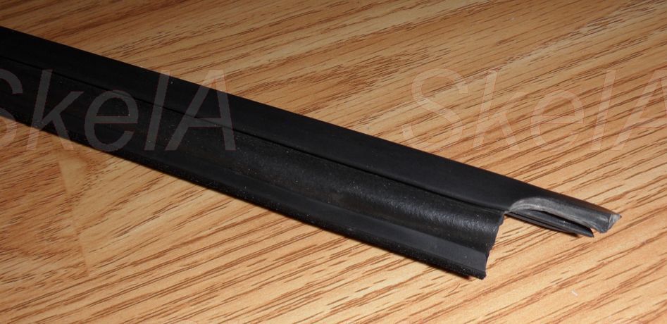

изготовление уплотнителя бокового стекла.
пока только примерка.
донор- уплотнитель с рено лагуны.
наверное можно и от чего нибудь другого подобрать.
отрезной машинкой отделяем от лагуновского уплотнителя все лишнее,
чтобы было похоже.
устанавливаем на дастер
выявляем недоработки.
надо чуть чуть доработать напильником, и всё
в принципе ничего сложного.
ID:	26883   Нажмите на изображение для увеличения
ID:	26884   Нажмите на изображение для увеличения
ID:	26885   Нажмите на изображение для увеличения

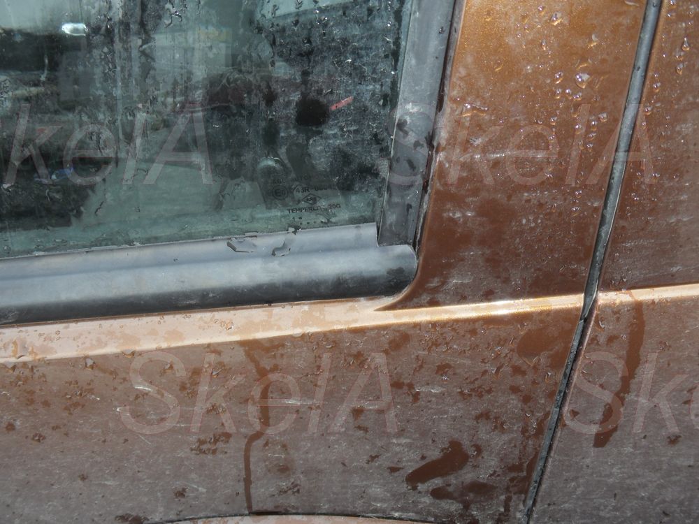

Сообщение от Styletver Посмотреть сообщение
какая цена уплотнителей?! если ли номера?!
мне отдали бесплатно, со списаной машины.

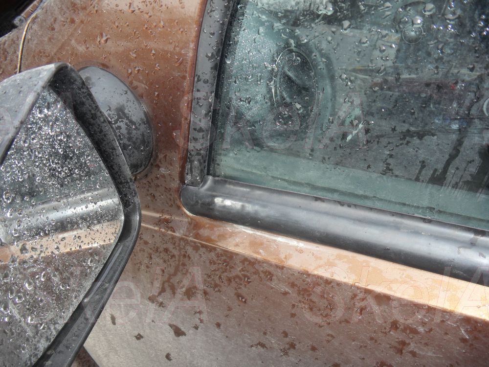

ездил в дождь. так как край уплотнителя виден изнутри, он выше родного, видно как капли воды через бархотку текут внутрь двери.
наблюдается недостаточное прижимание к стеклу.
все таки это слегка не то что хотелось.
то есть вид снаружи значительно лучше функционала.

так как у меня есть китайский уплотнитель,
попробую такой вот вариант:
это вклееный китайский в родную канаву.

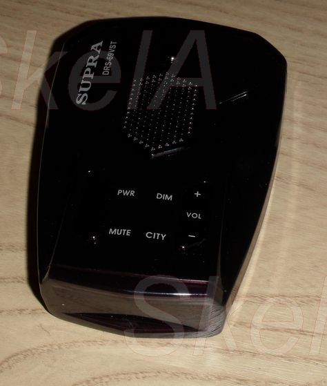

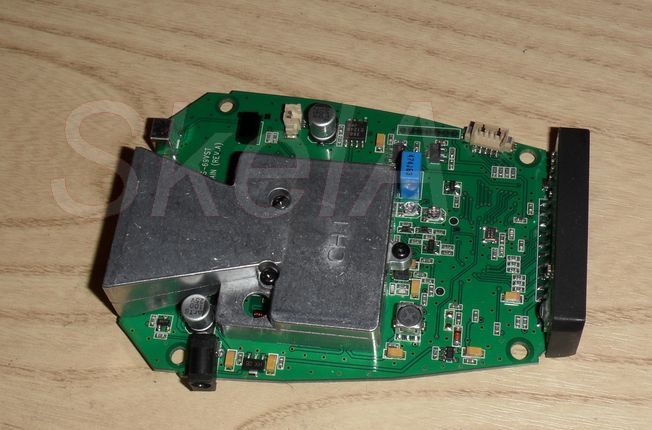

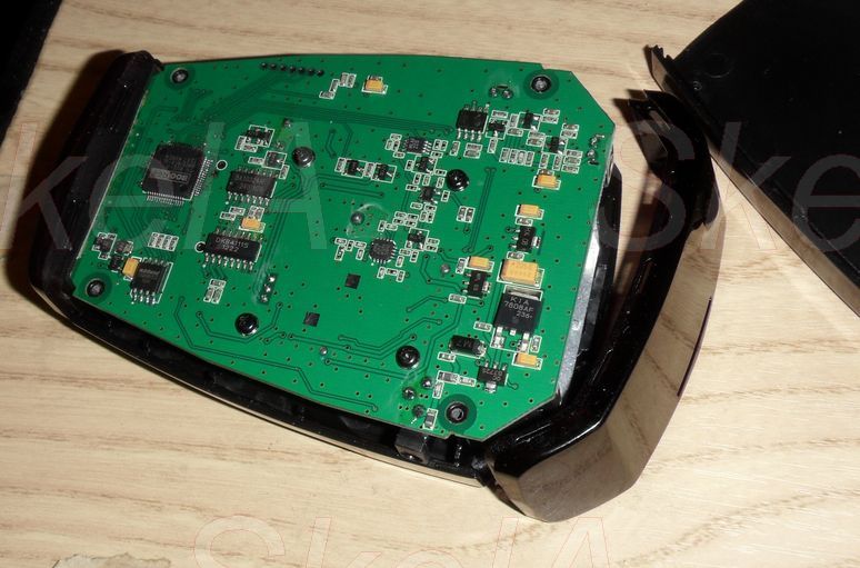

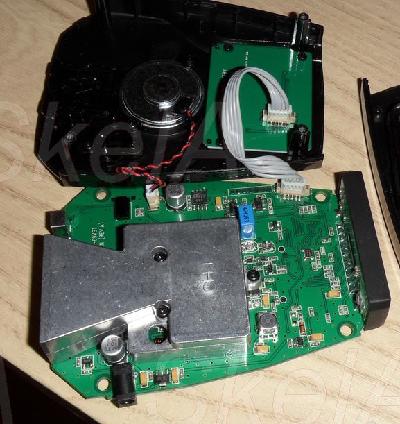

из очередной серии " когда нечего делать"
идея.
засунуть радар детектор в нишу козырька над тахометром.
подопытный кролик, купленный за 4000
разбираем, удаляем ненужные детали
содержимое. над ним и будем измываться.
