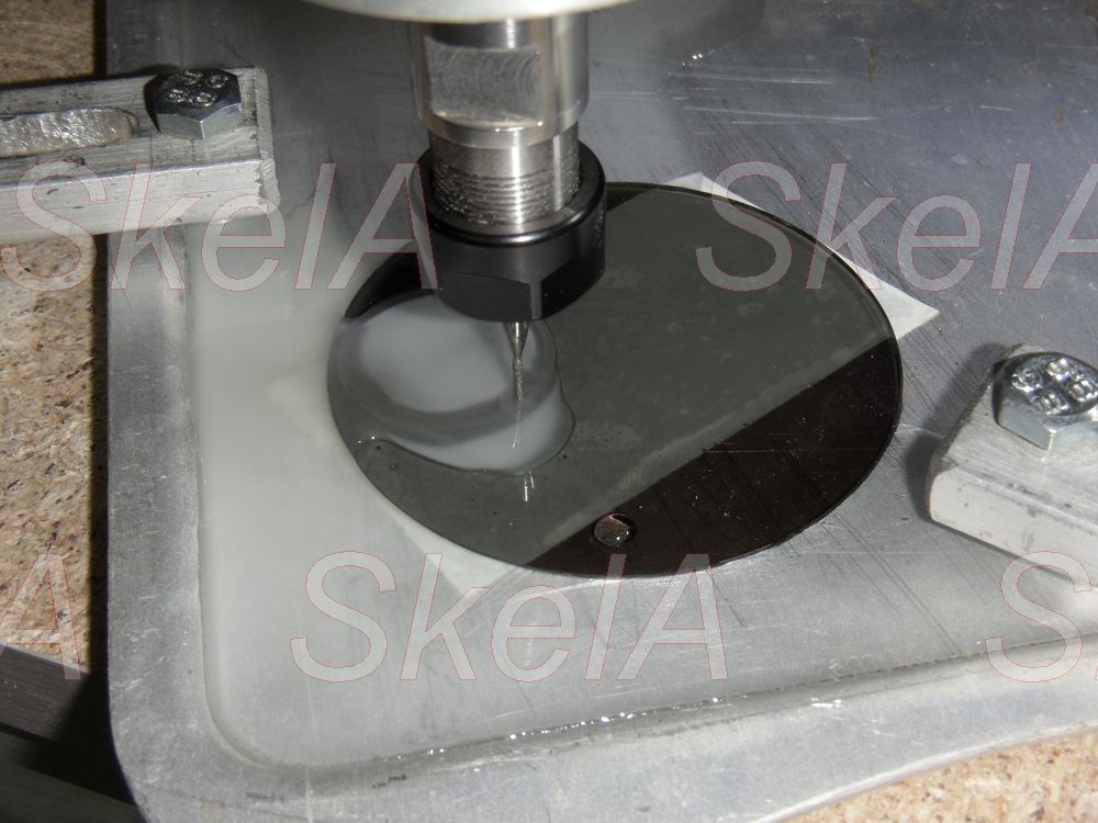

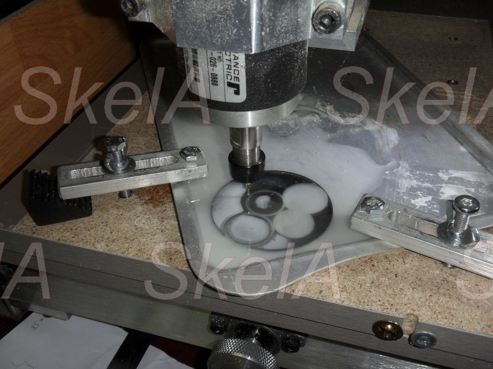

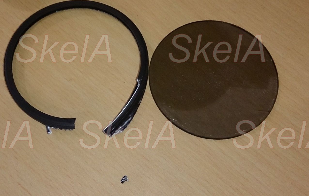

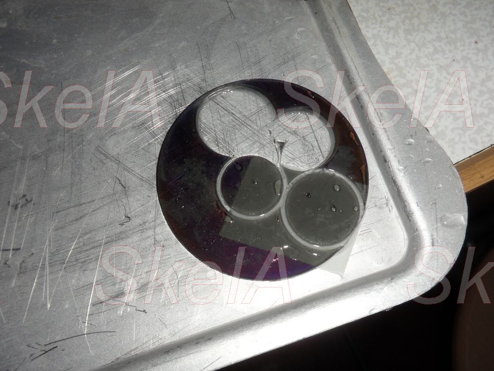

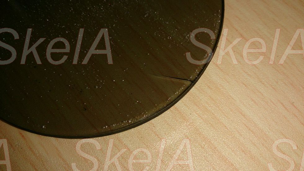

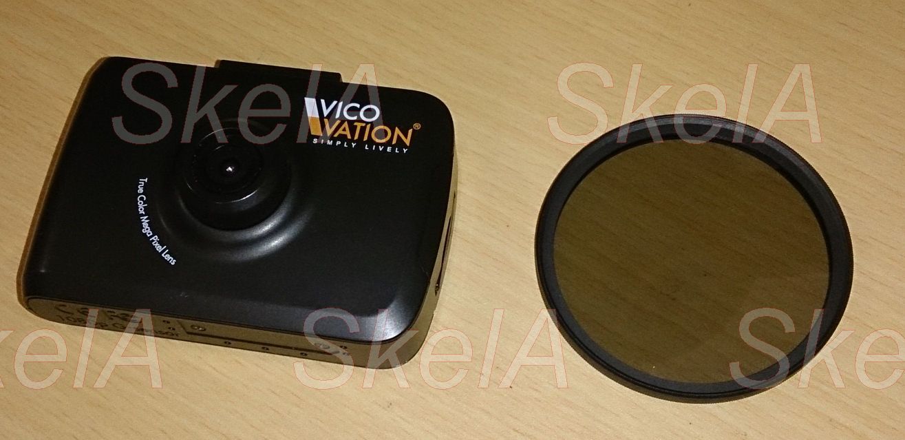

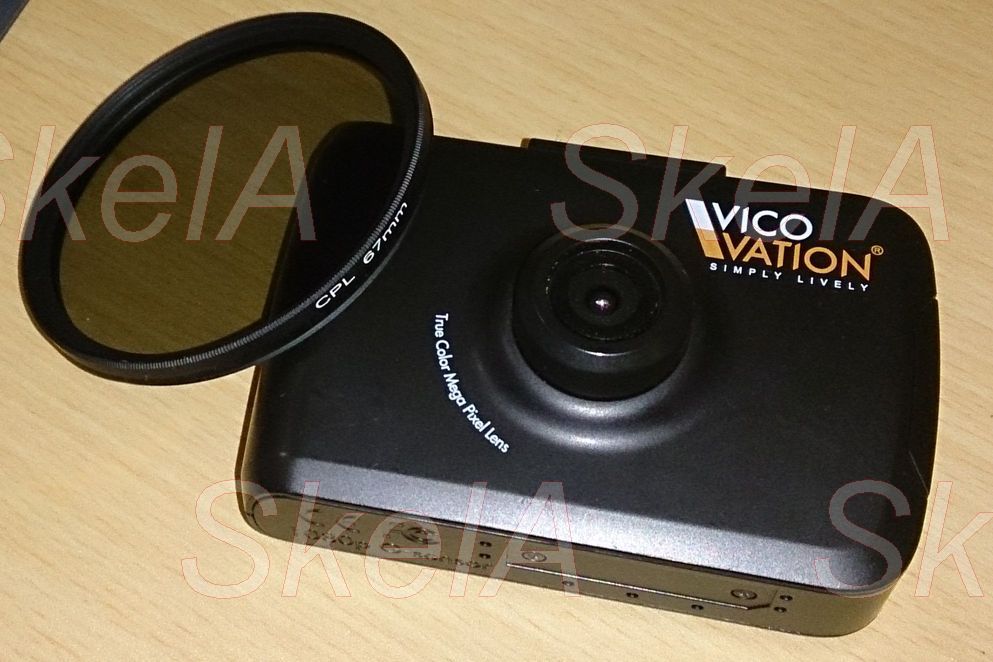

делаем поляризационный фильтр.
донор-фильтр купленный в китае за пару долларов
извлекаем сам фильтр
немного накосячил, но не страшно, фильтр то бааальшой
клеим на двухсторонний скотч, режем на чпу алмазным бором в водной среде
при глубине реза 0.03 мм и скорости 3 мм в секунду
один кругляш режется за 25 минут
результат
ID:	35319   Нажмите на изображение для увеличения
ID:	35320   Нажмите на изображение для увеличения
ID:	35321   Нажмите на изображение для увеличения
ID:	35322   Нажмите на изображение для увеличения
ID:	35324   Нажмите на изображение для увеличения

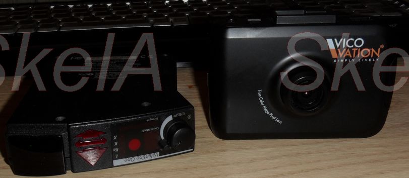

вот нормальный радардетектор, тот что слева, а справа нормальный регистратор.
ничего лучше в руках я пока не держал.
