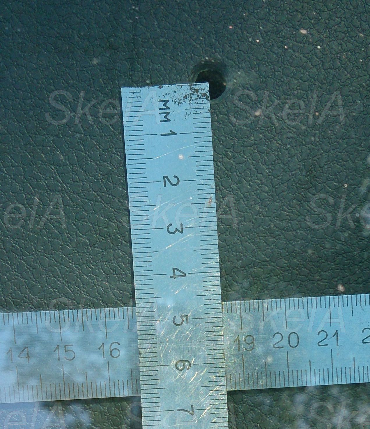

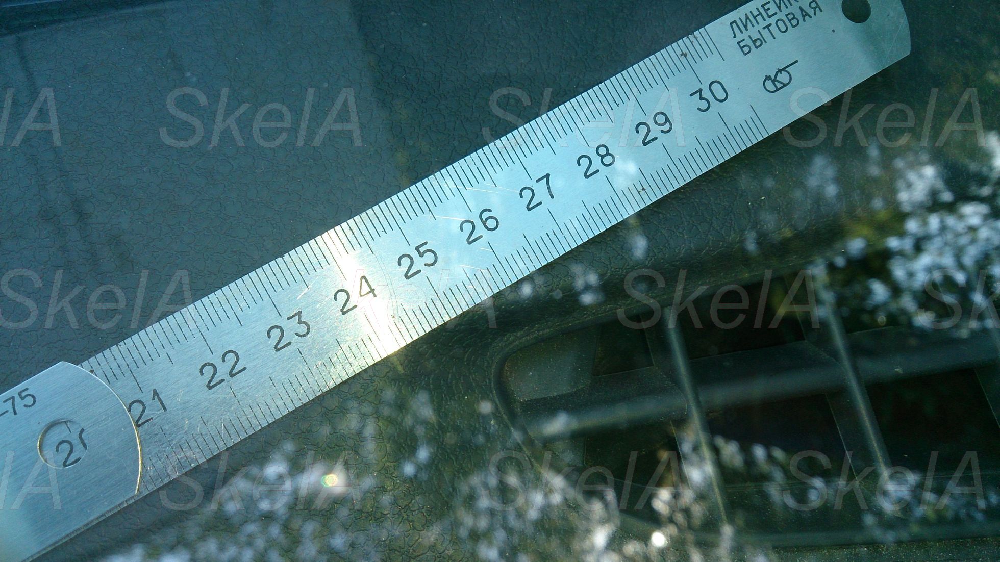

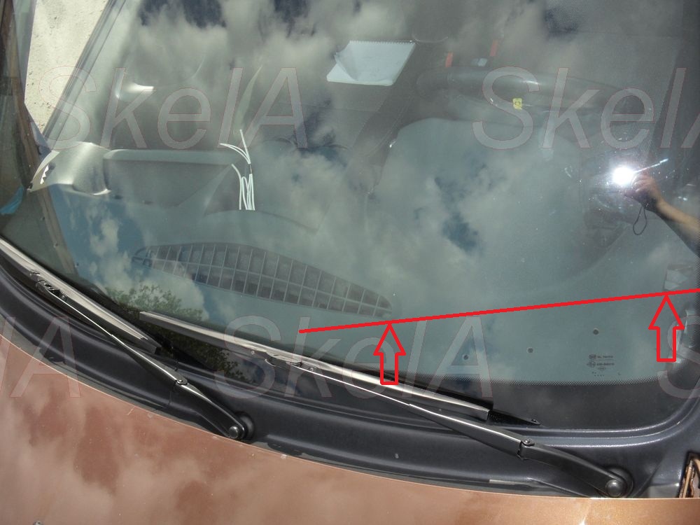

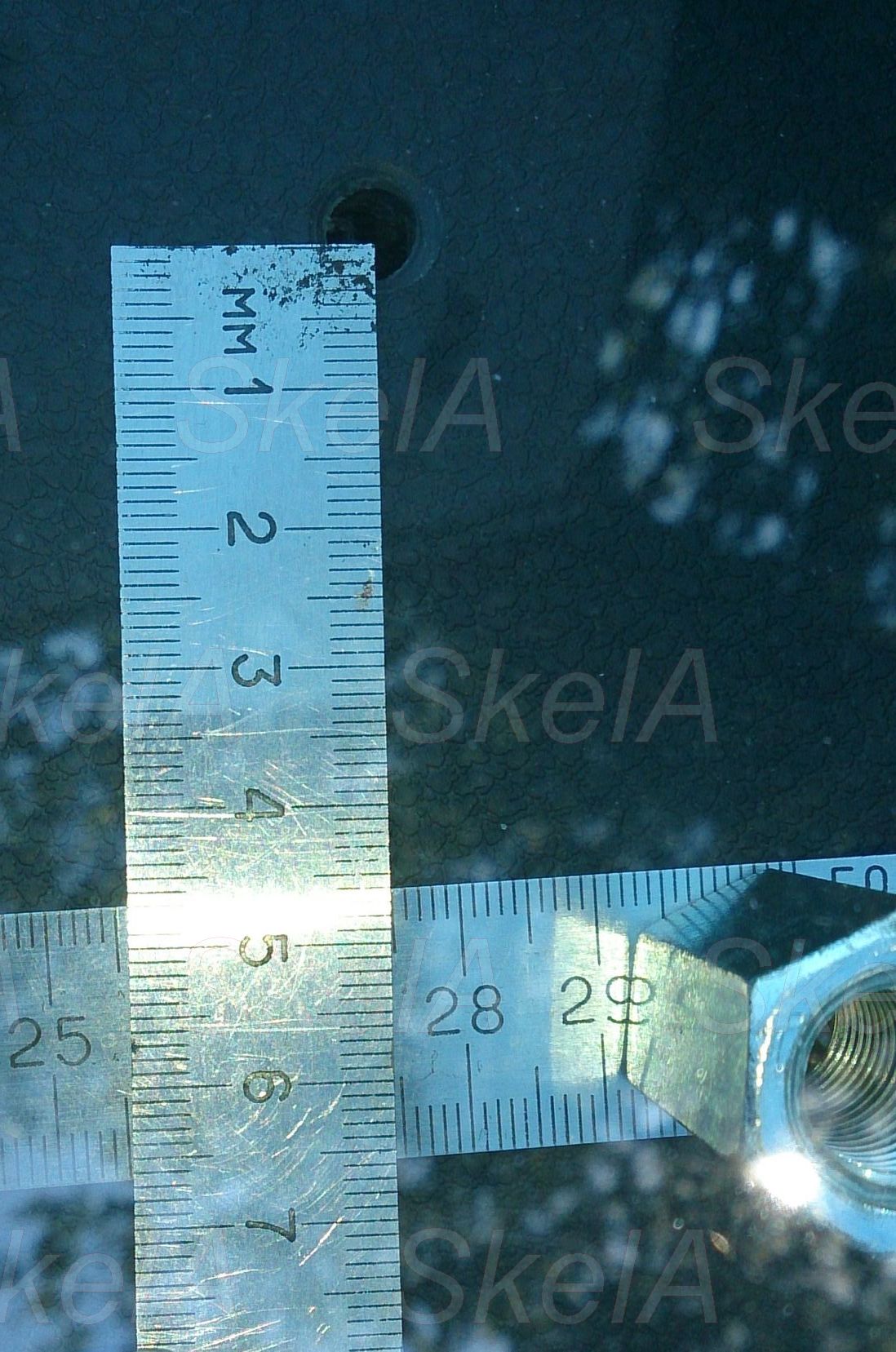

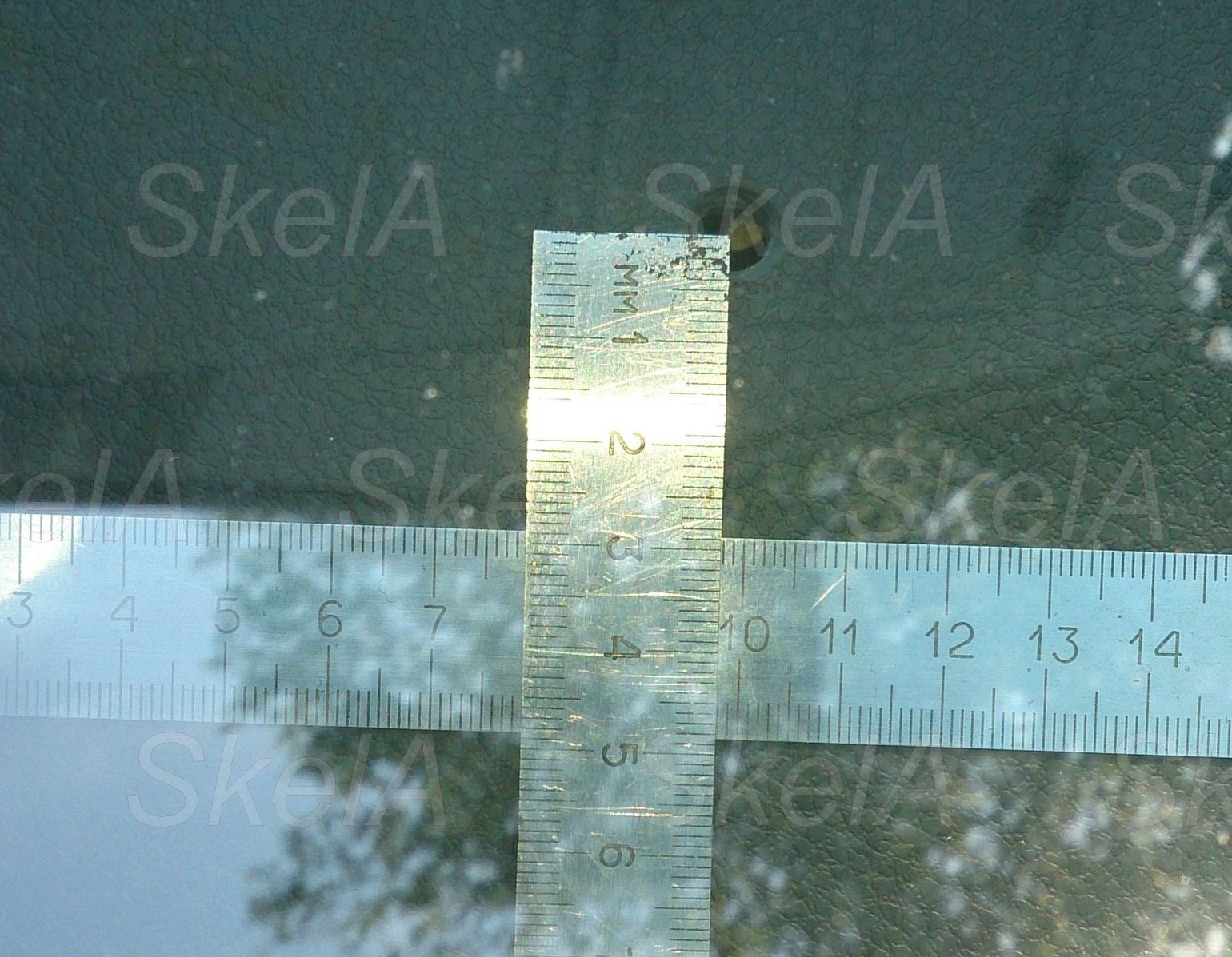

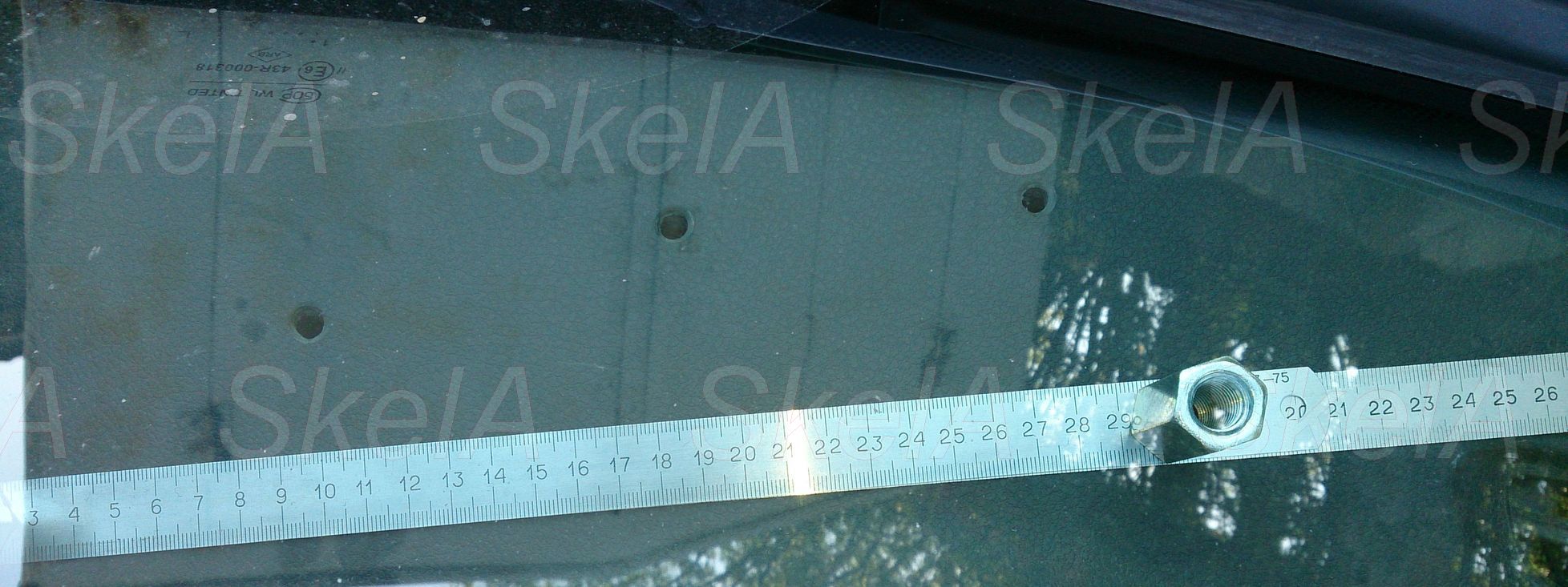

для желающих просверлить торпеду.
1. проверьте эффективность работы верхних боковых дефлекторов.
ставим управление потоком на стекло, оцениваем.
если дует не сильно, ( а так наверняка и будет) то из дополнительных дырок будет дуть еще меньше.
решение- перекрыть на 50 % выход воздуховода на стекло. у меня так и сделано, и из боковых дефлекторов дует нормально.
если вас это не останавливает, идем искать две линейки. одну не меньше 50 см.
начало координат (точка отсчета) - верхний угол дефлектора, самое начало углубления
линейку ложим по направлению к центральному дефлектору, касаясь такого же начала углубления
как то приблизительно так
это мы получили систему измерения.
теперь о дырках. у меня просверлены диаметром 8 мм, думаю что этого не достаточно. зимой оценю эффективность и приму решение об изменении диаметров.
координаты 1 дырки:
от 0 98 мм и 49 мм вверх
координаты 2 дырки:
от 0 186 мм и 66 мм вверх
координаты 3 дырки:
от 0 275 мм и 66 мм вверх

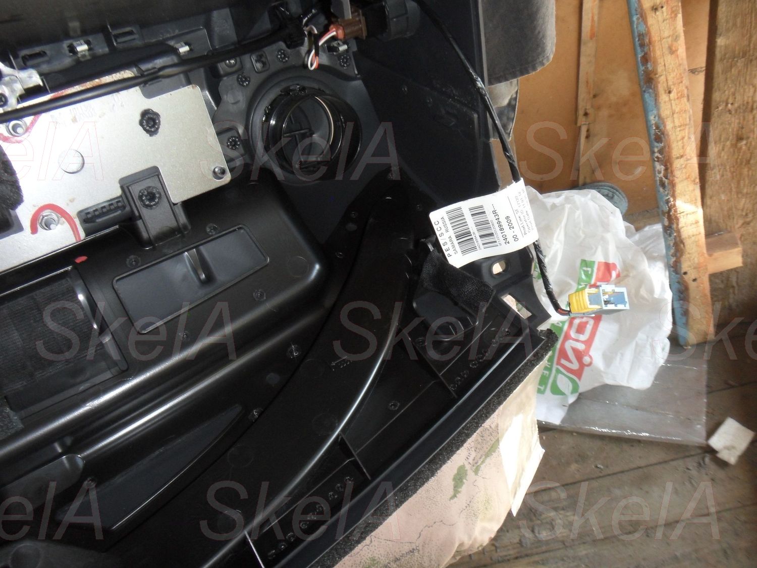

Сообщение от aGt
skela,спасибо!Еще один, уточняющий вопрос.  Твои размеры расположения отверстий, расположены по центру(по центральной кривой оси короба) воздуховода?Это по поводу ловить мм ..допуск
да я уже не помню как сверлил, по идее должен был по центру, так что думаю пара мм ничего не изменит.
вообще то воздуховод довольно широкий, вот фото
сверлил я опираясь на ребра жесткости.
брал ножовочное полотно, оно с отверстием, прикладывал по ребру, фиксировал длину, переносил на лицевую сторону, ориентировал по ребру и через отверстие сверлил.
на фотке 3 ребра, вот и у меня отверстий тоже три. а вообще то можно сверлить и чаще, не знаю как будет смотрется.

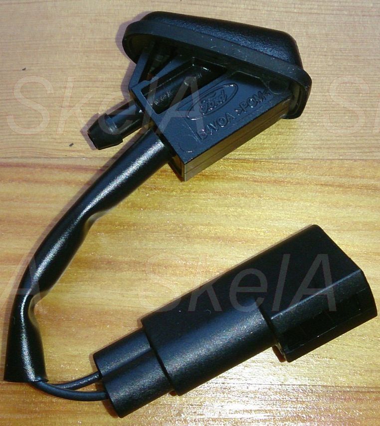

очередная заморочка .
купил сегодня:
как встанет еще не знаю, но к зиме и дворники и форсунки думаю осилю.

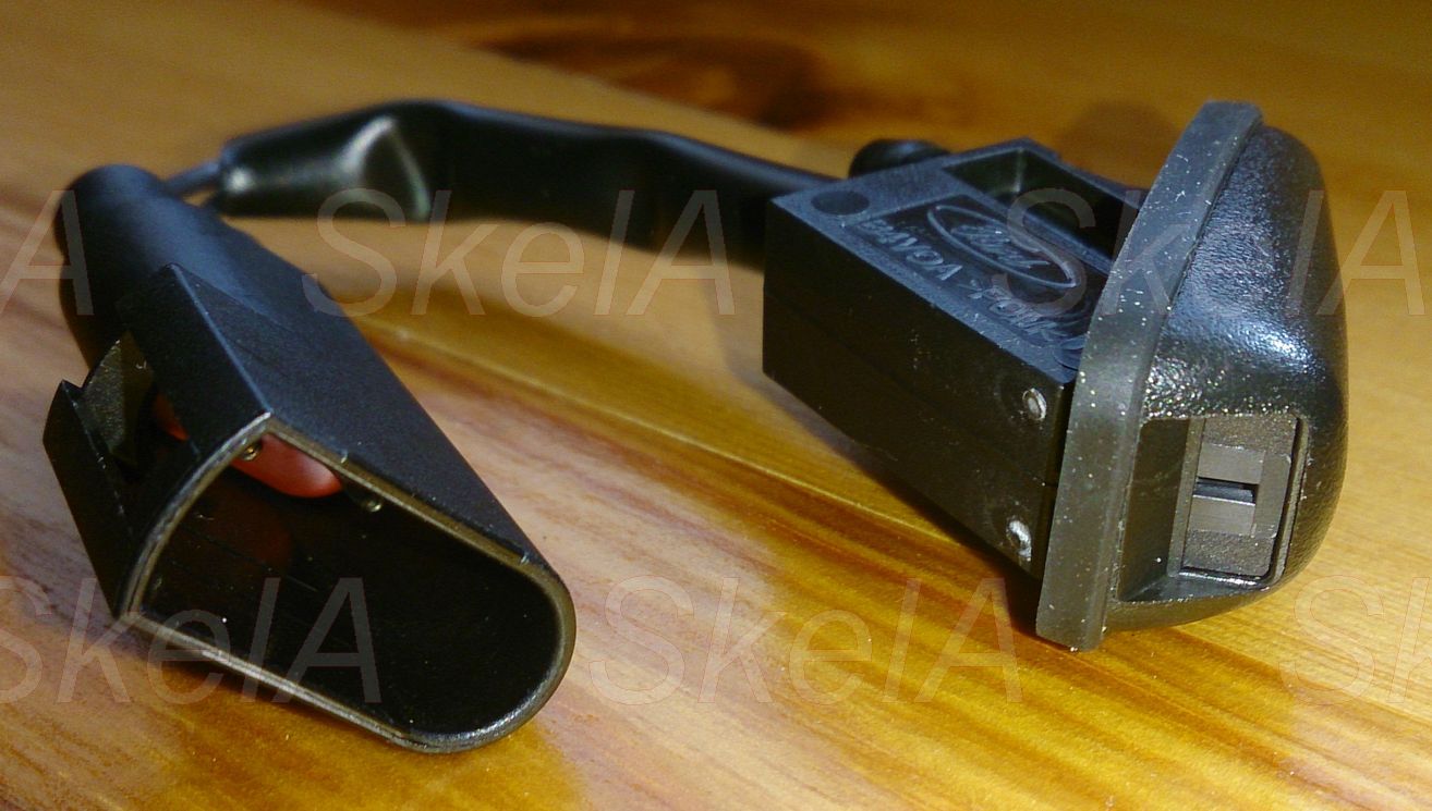

изготовление шаблона для вырезания дырок в капоте.
верхний сделан в ноль, форсунка входит с трудом.
на нижнем добавил 0,2 мм, и все стало ОК
размер 10,2 х 25 мм
