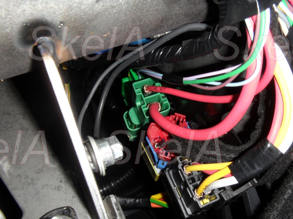

Сообщение от u313
Спасибо, в той теме я и сам писал, думал что то поконкретнее по расположению реле и пр...
про расположение реле фотку скину вечером.
они находятся справа от руля под торпедой.

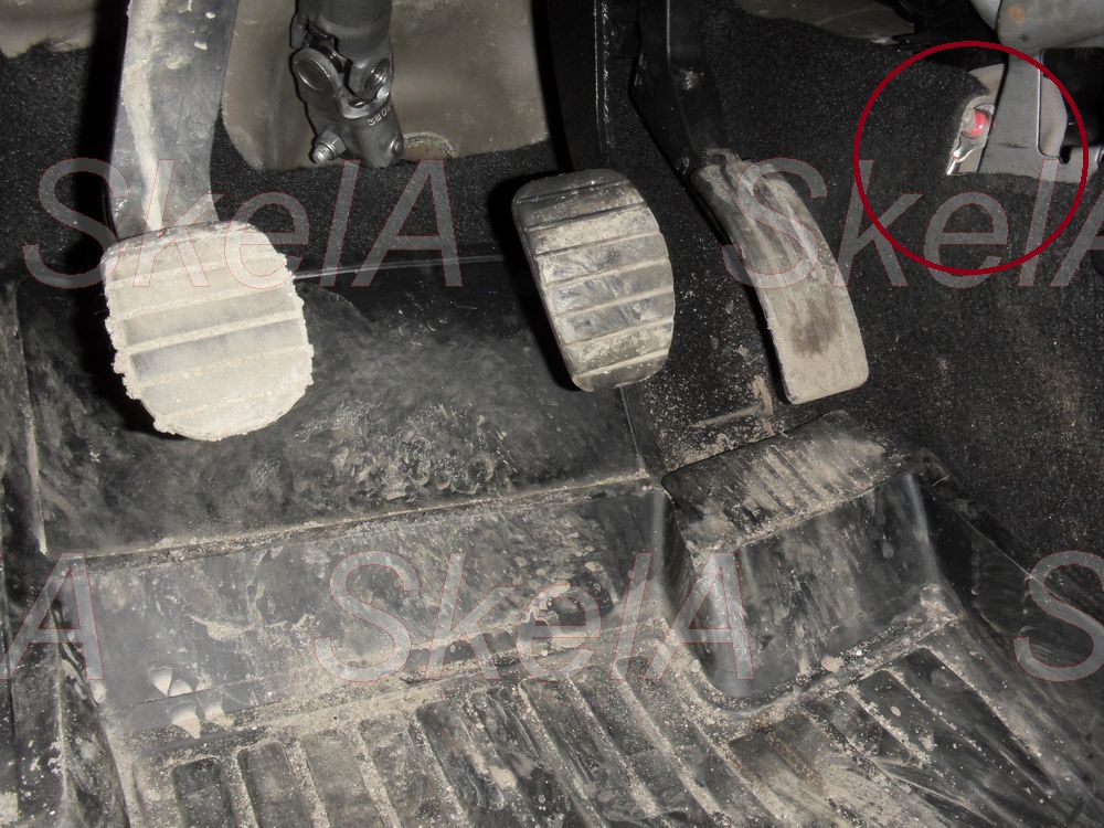

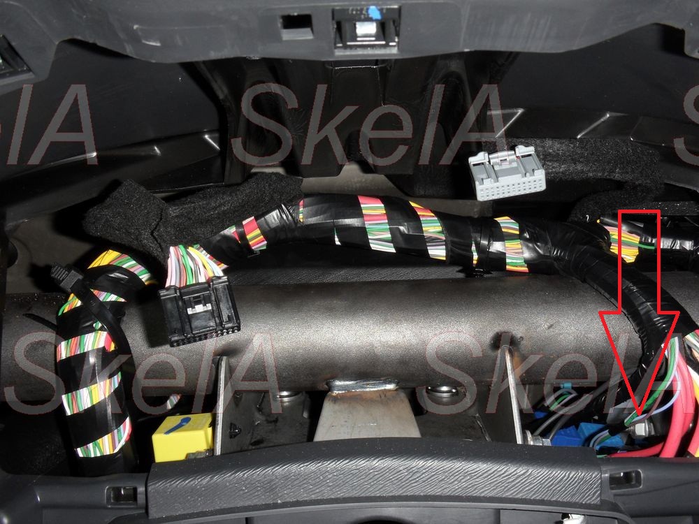

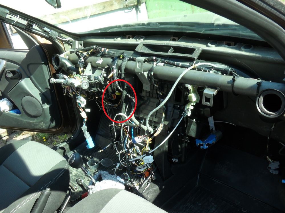

более менее вменяемых фоток реле у меня нет.
вот вид на реле, если смотреть вверх с педали газа
реле расположены вот здесь, если снять приборную панель
самый простой способ отключить ТЭН- это отвернуть и заизолировать вот этот провод, идущий на массу.
но правильность этого решения надо очень сильно проверять.
это токо теоретические выкладки

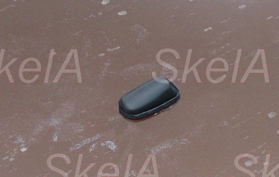

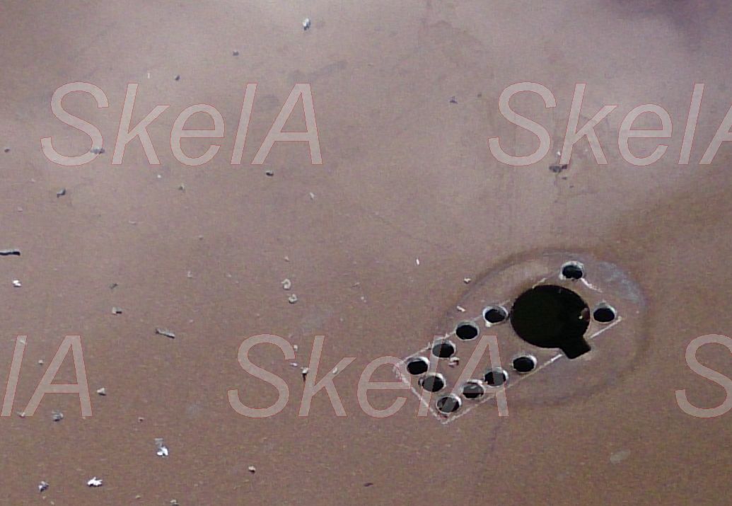

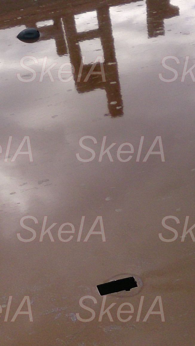

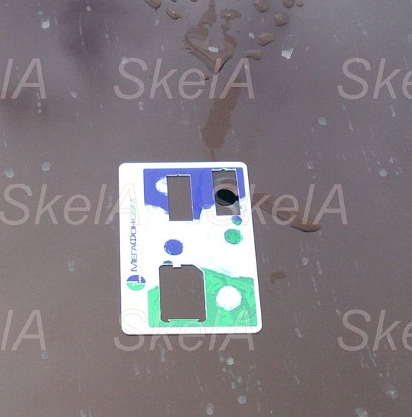

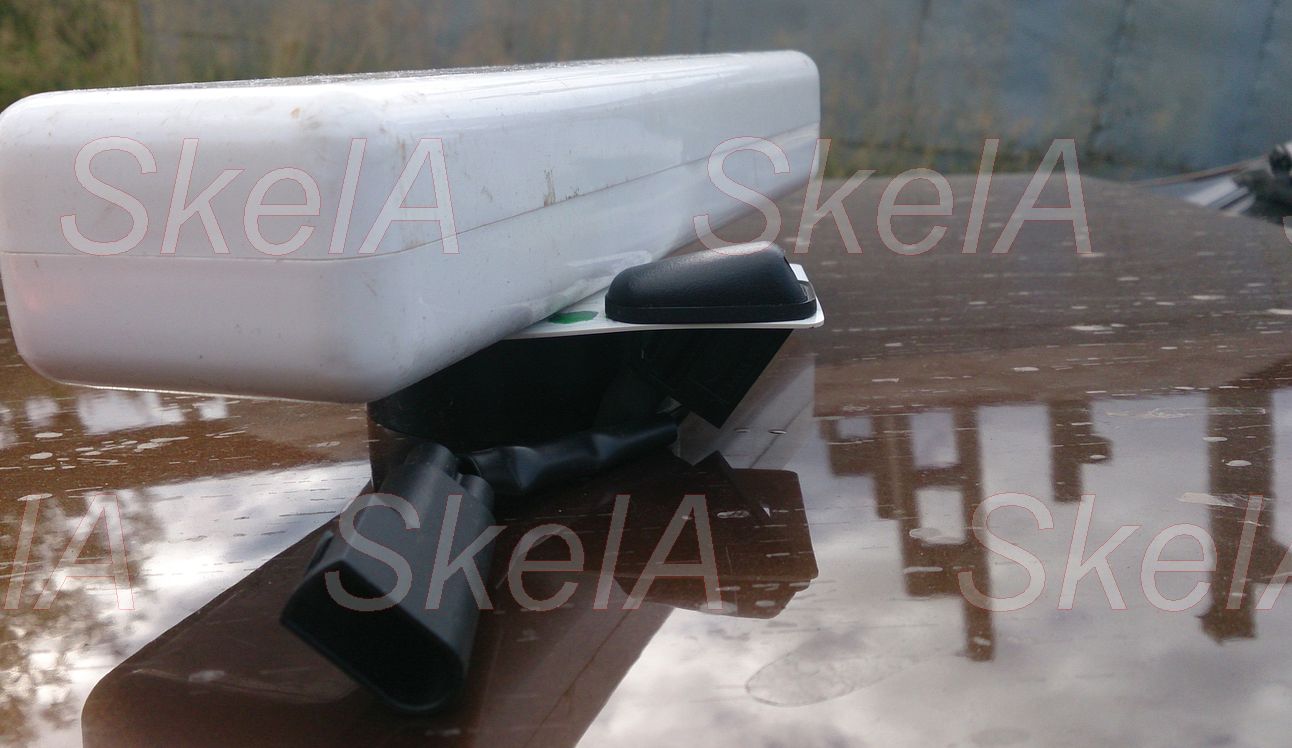

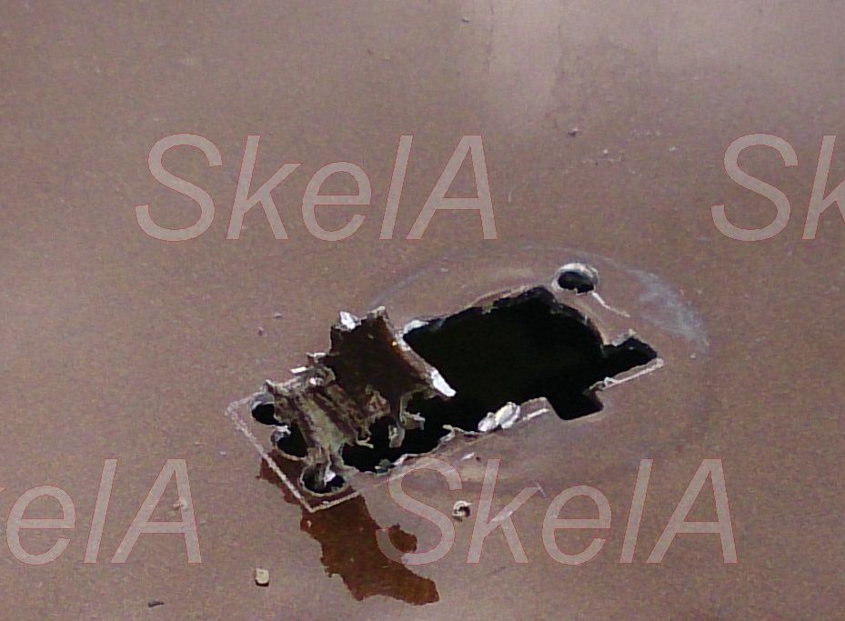

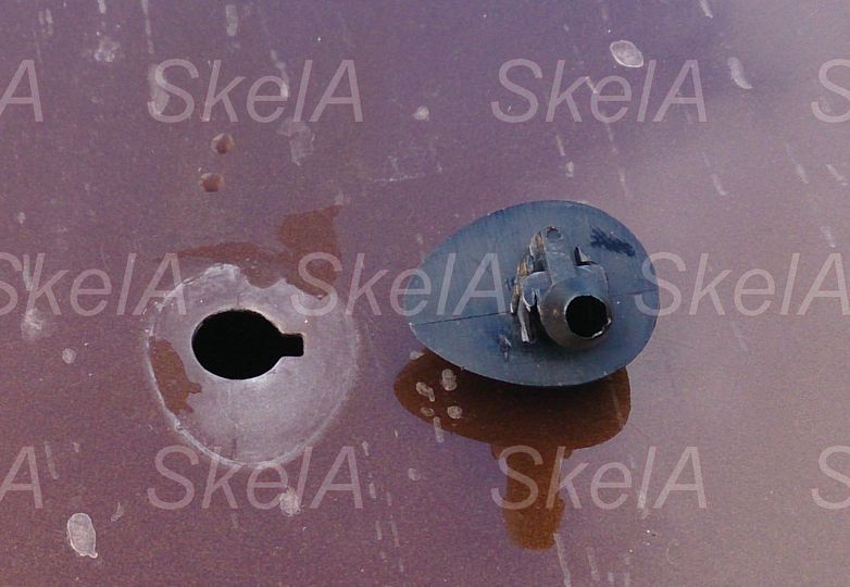

ставим веерные форсунки
достаем старую. плоскогубцами нажимаем на фиксаторы, и она выскакивает
размечаем
проверяем как брызгает
безжалостно сверлим
выламываем
ровняем надфилем
наслаждаемся
форсунки кстати разные.
одна наверное с брачком, брызгает низко и мелко.
вторая работает на 100 %
