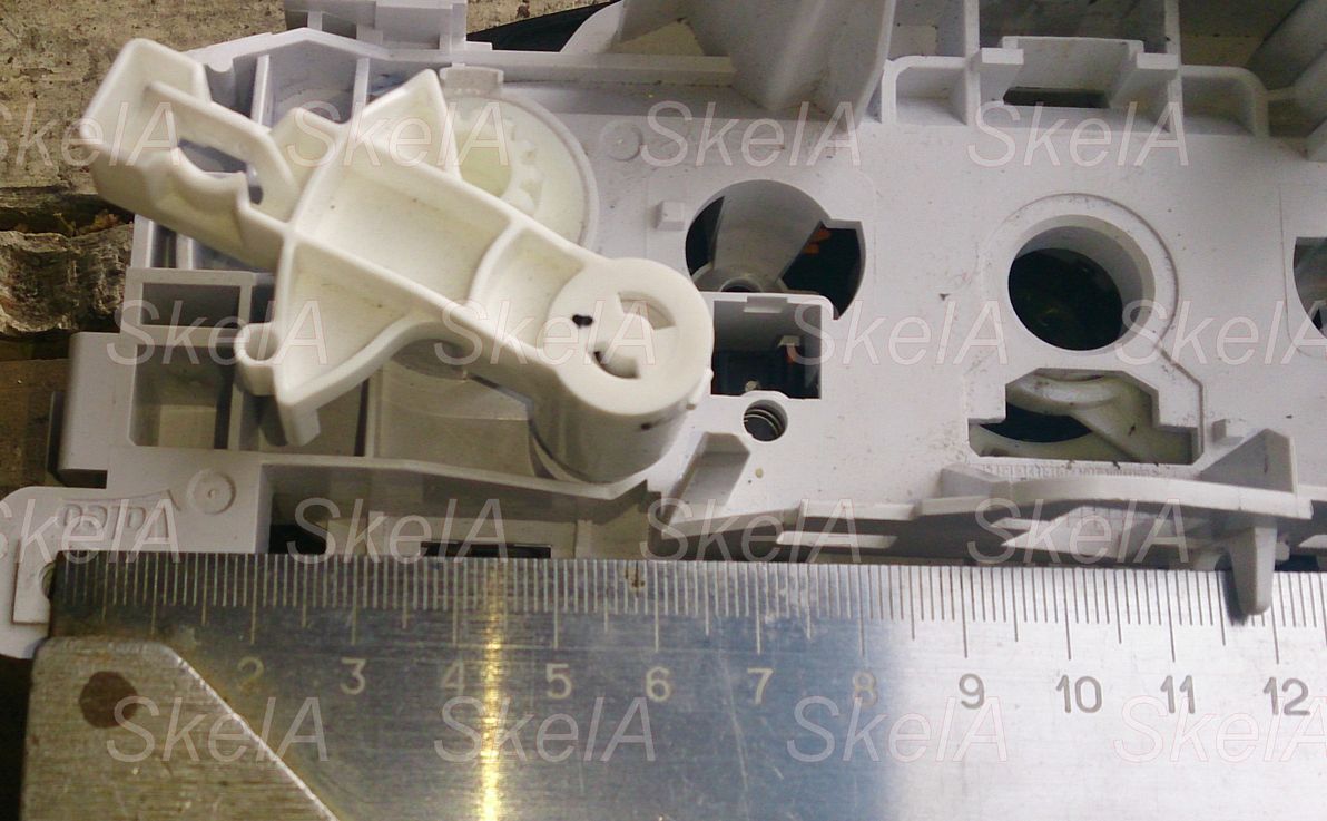

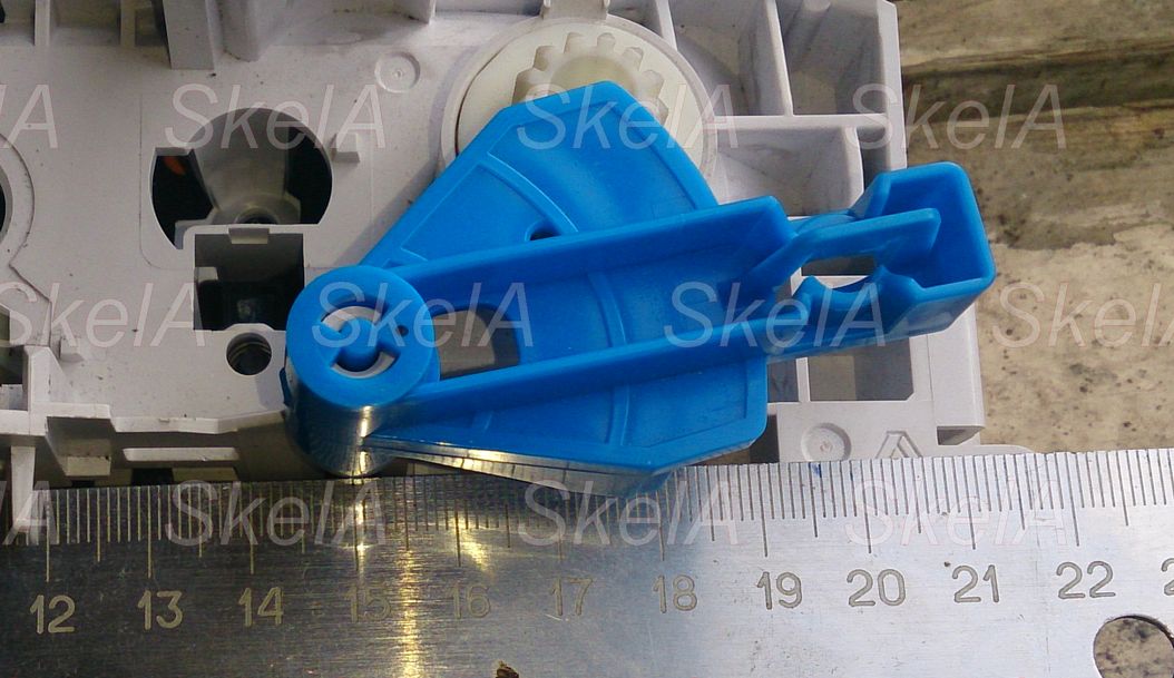

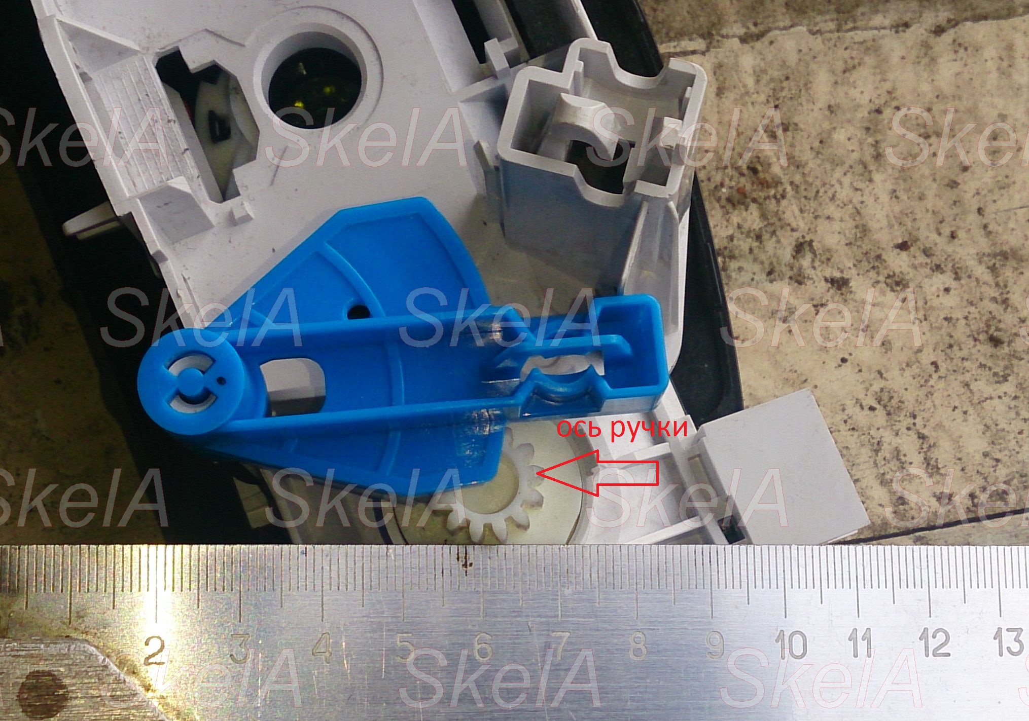

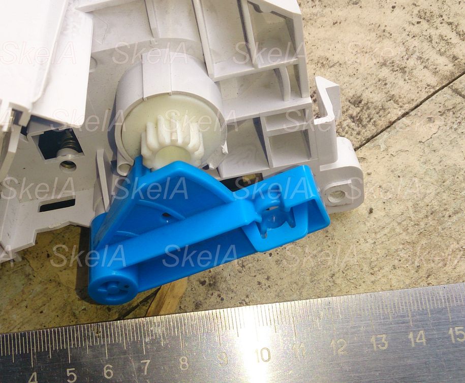

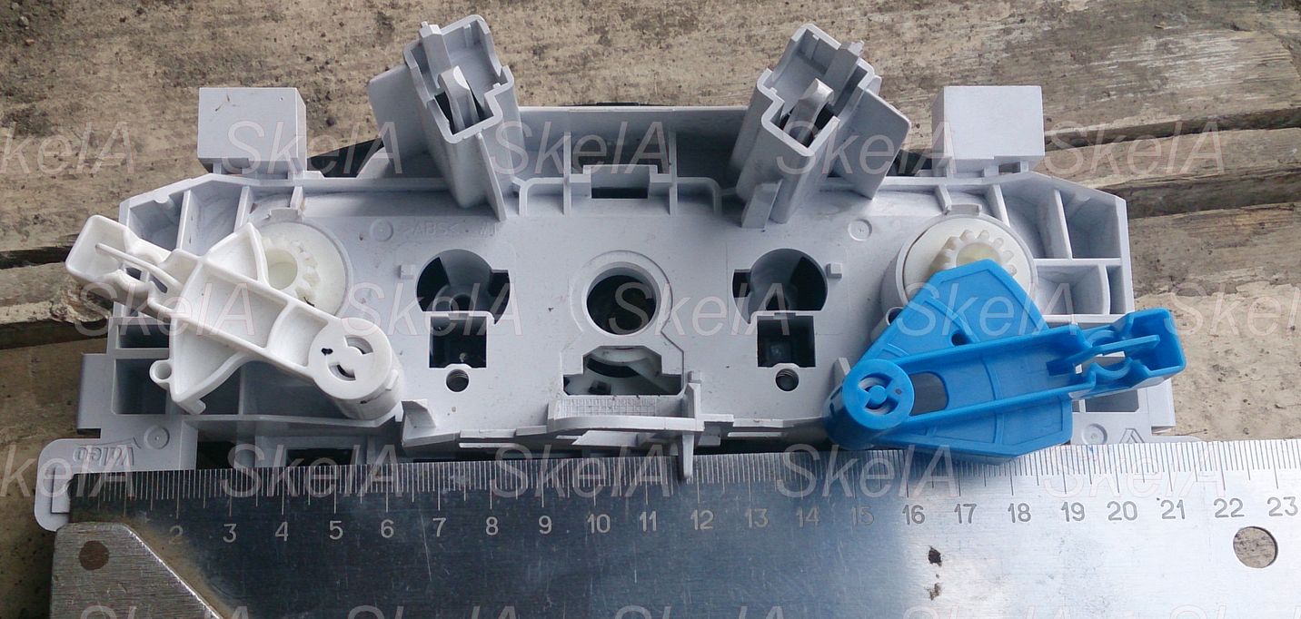

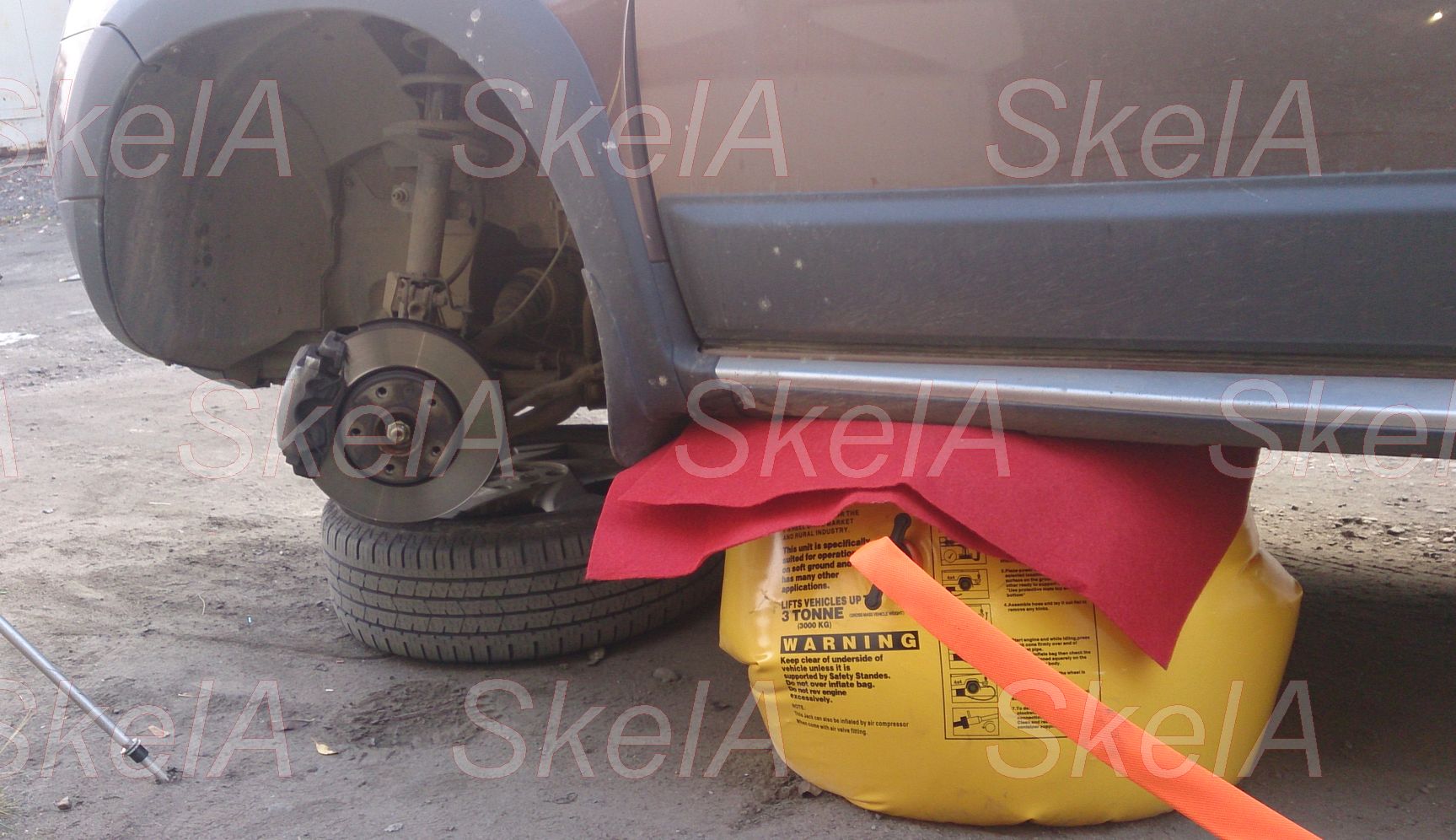

вот как это устроено.
ось ручки с зубьями перекрывает планка толкателя троса.
двигатель на эту конструкцию установить будет НУ ОЧЕНЬ НЕ ПРОСТО
ковыряясь под капотом уронил ключ. чтобы достать его пришлось потрудится....

и ещё один глупый вопрос -на первом фото.эта вся фигня так и крепиться в автомобили или это зад? С какой стороны вставляются декоративные ручки? как я понял это ЖОПА этого устройства ?
Старый 22.09.2013, 17:23   #1733
skela
Аватар для skela
Онлайн: skela вне форума
Был(а): 26 мар 2022 22:11
Сообщение от gagarin74 Посмотреть сообщение
это задняя часть блока ручек. все ручки стоят на месте. то есть я снял этот блок с панели, отсоединил тросики управления, снял плату (две кнопки и переключатель вентилятора)
авто прекрасно работает без этой детали
Ищу работу.

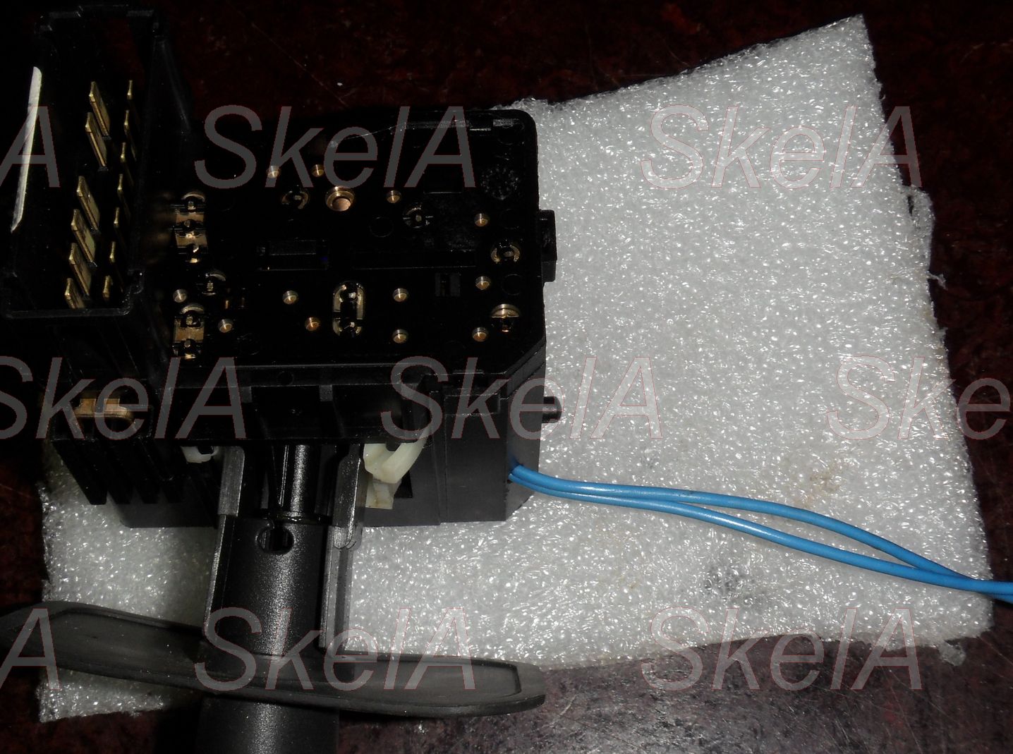

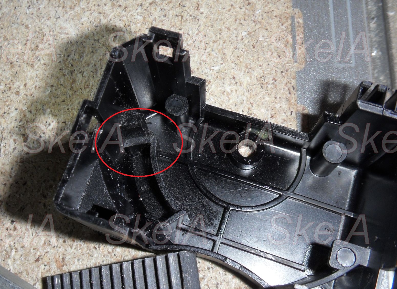

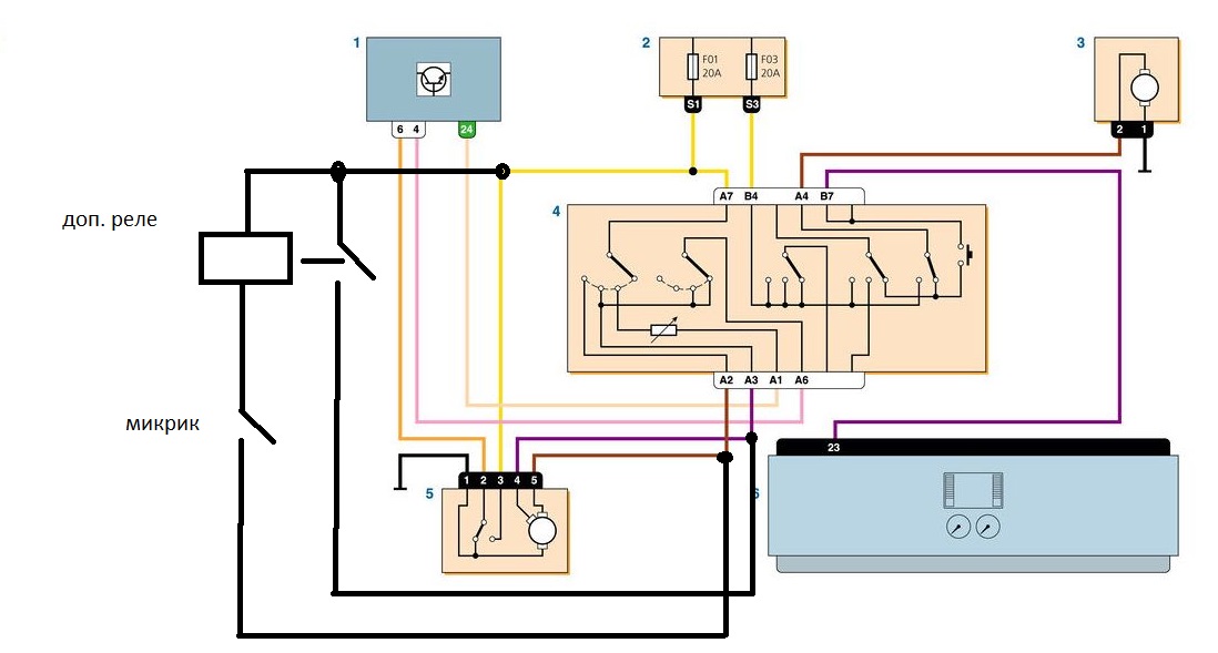

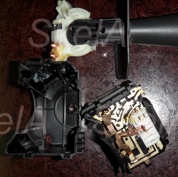

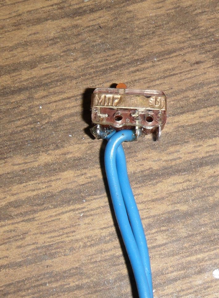

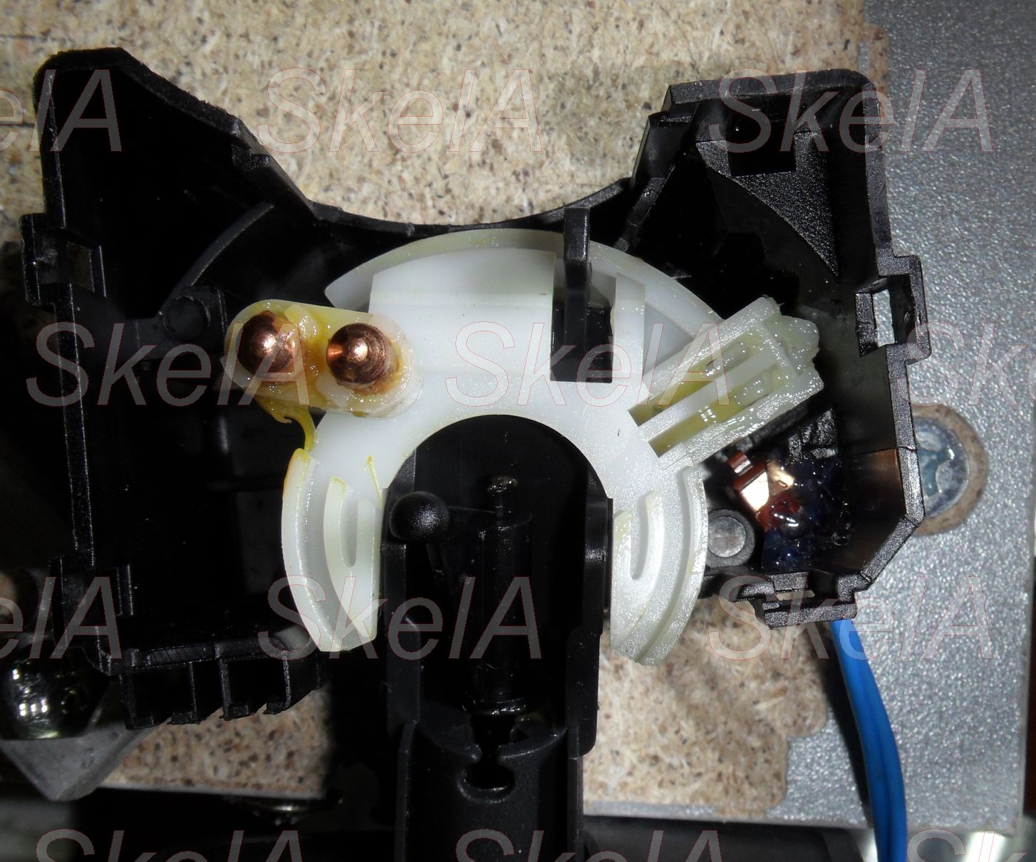

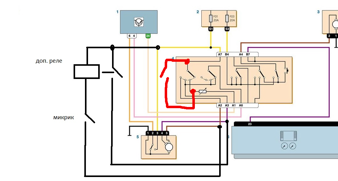

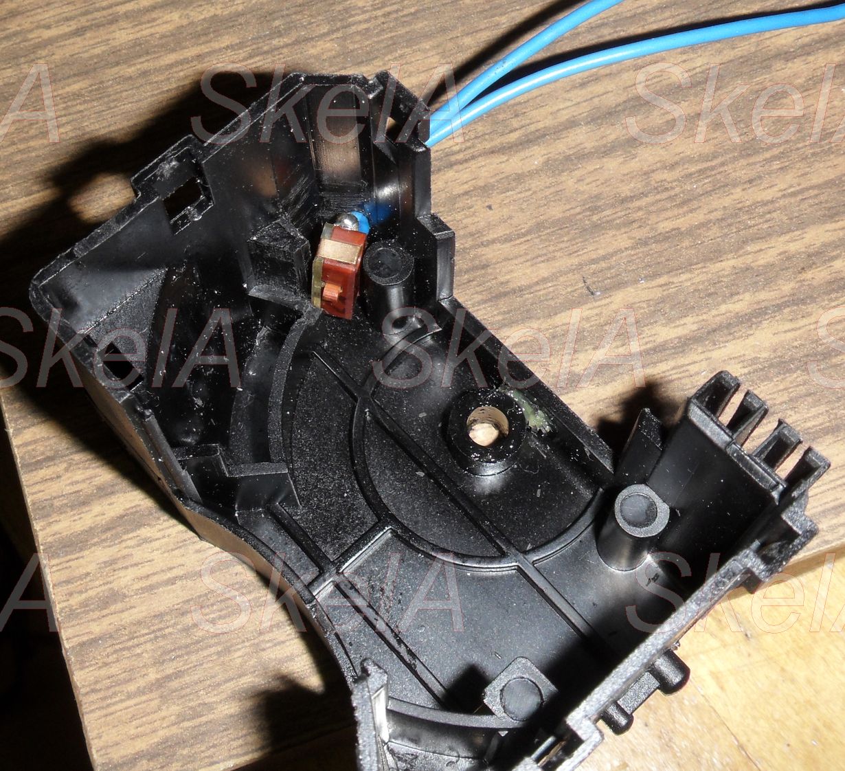

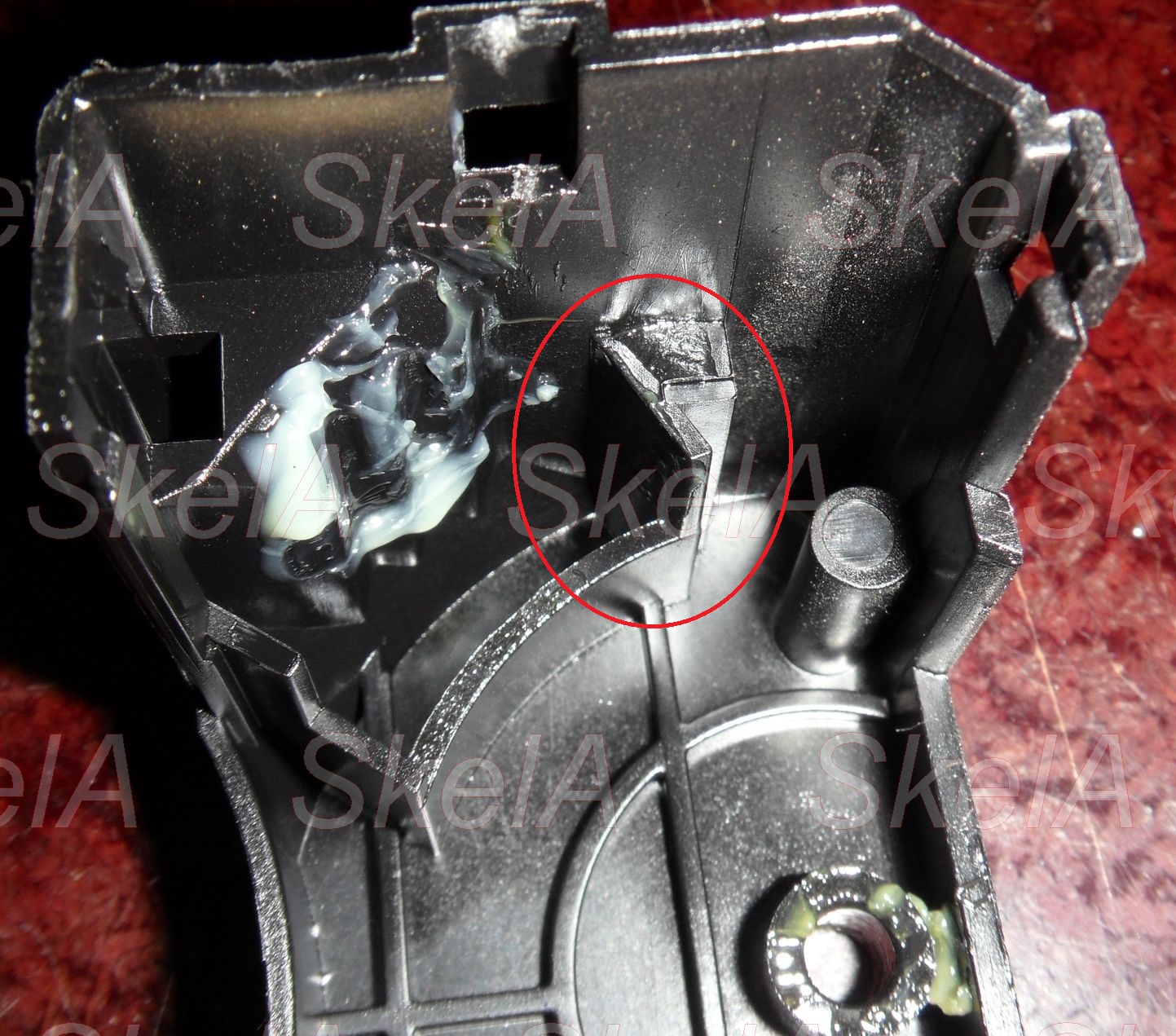

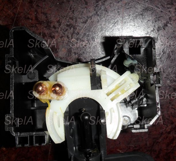

ДОРАБАТЫВАЕМ ВЫКЛЮЧАТЕЛЬ ДВОРНИКОВ.
цель - получить еще одно не фиксированное положение
для включения одного взмаха дворниками.
снимаем переключатель и разбираем
нас интересует стопор, в который упирается рычаг
срезаем стопор на ширину примерно 1 мм
берем микропереключатель
ставим чтобы толкатель микрика был на линии удаленного материала.
при нажатии рычага вверх срабатывает микрик, при отпускании рычаг сам возвращается в положение ноль
все фиксируем термоклеем
собираем. затрачено времени меньше 2 часов.

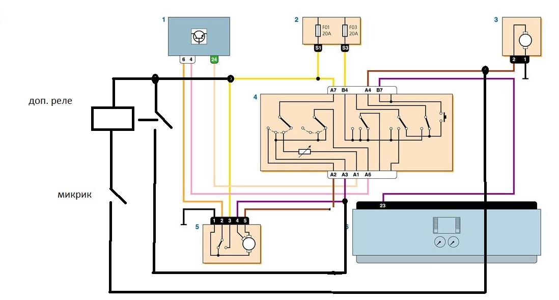

Спасибо, skela! Очень скучал после прошлой машины о такой фишке!
Только один вопрос. А микрик куда подключать?
Я на drive2.ru
Старый 23.09.2013, 08:54   #1737
skela
Аватар для skela
Сообщение от БерСер Посмотреть сообщение
чуть позже.
подключение не проблема, главное появилось ЧТО подключать
Ищу работу.
Не пыльную.
Старый 23.09.2013, 09:37   #1738
skela
Аватар для skela
примерно вот так
но это пока не точно, чтобы все работало на верняка нижний конец микрика надо подключить не к А2, а на корпус.

Старый 23.09.2013, 11:59   #1739
БерСер
Аватар для БерСер
Онлайн: БерСер вне форума
Был(а): 15 мар 2025 12:11
А если так?
Еще бы знать схему устройства 1. Интересно, какой ток в контакторе при включении первого положения(прерывистого) дворников?
P.S. И еще на схеме обозначен переменный резистор. Как я понимаю, он для регулировки паузы взмаха дворников? Он есть в наличии?
Название: Без имени-1.jpg
Я на drive2.ru
Последний раз редактировалось БерСер; 23.09.2013 в 12:34.

про переменный резистор не знаю, живьем его не видел.
а схема эта с логана, просто что первое нашлось в инете, то и использовал.
надо конечно микрик кидать на корпус, но и так работать будет.
данная схема позволяет подключиться непосредственно к разъему, а корпуса на данном разъеме нет.
ток моторчика я думаю в районе 7 - 10 ампер
