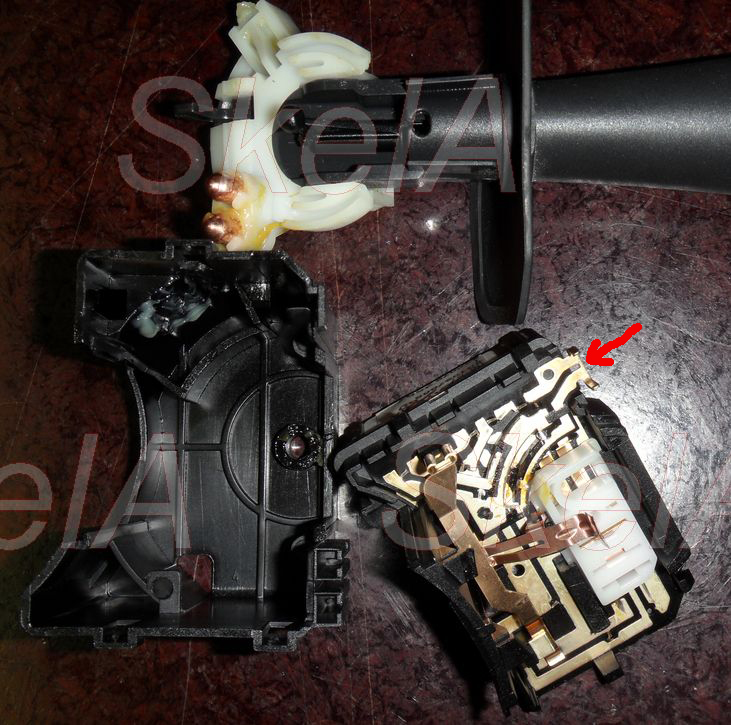

Разобрал рычаг, по схеме переменный резистор должен стоять в разрыве контакта, помеченного красной стрелкой. Еще бы номинал его узнать, и можно прилепить регулятор паузы. У себя пока распаяю эти выводы, закорочу, а потом буду подбирать переменник.
Skela , еще раз спасибо за идею!
23.09.2013, 18:23
#1742
Регистрация: 24.09.2011
Сообщений: 1,086
Время онлайн: 2 мес. 1 нед. 1 д. 23 ч. 23 мин. 13 сек.
: 1655
Был(а): 15 мар 2025 12:11
Сорри, забыл картинку прикрепить

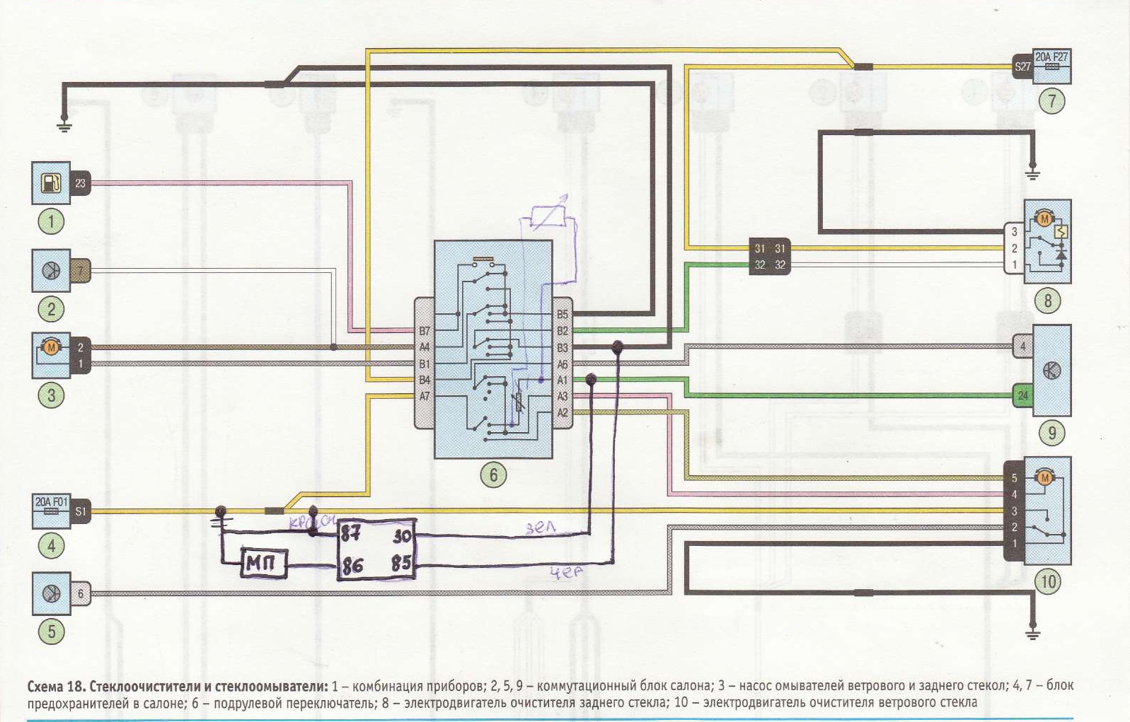

Рабочая схема переделки.
24.09.2013, 12:36
#1746
Нивовод.
Регистрация: 21.06.2012
Сообщений: 2,126
: 3028
Был(а): 27 апр 2025 13:35
Там действительно переменный резистор на паузу стоит?
24.09.2013, 12:37
#1747
Сообщений: 1,086
: 1655
Нет, внутри его нету. Но провода я вывел наружу, может, когда попробую подключить.
