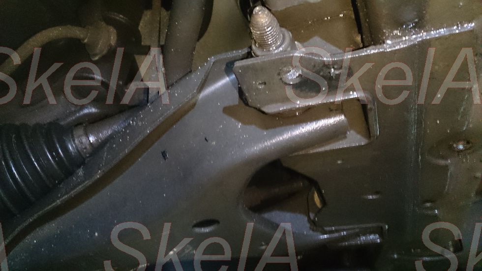

3 часа посвященные авто.
пробег 29200 км.
замена масла, залезание под авто, пощупывание-поглядывание.
недовольство телефоном.
снимает очень не важно....

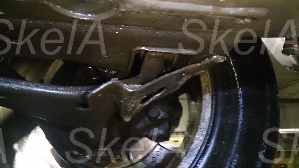

боевые раны. почти оторвавшийся кронштейн.

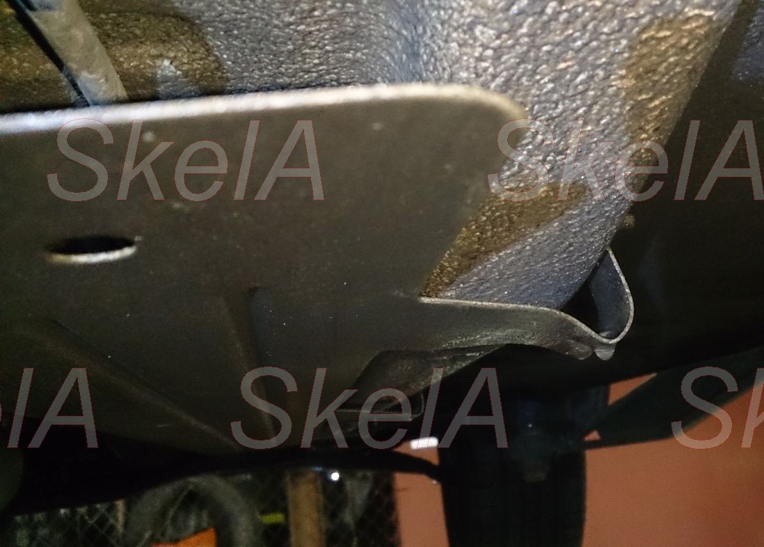

с этой стороны его уже давно нет. нет даже заклепок.
погнутая защита топливопровода

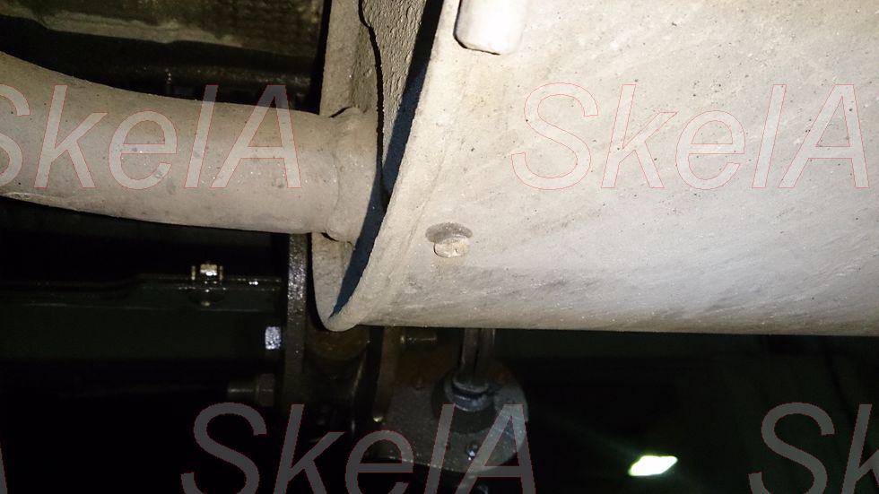

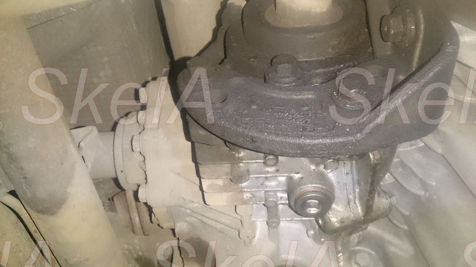

потеющий редуктор
саморезы закрученные в места сверловки глушителя.

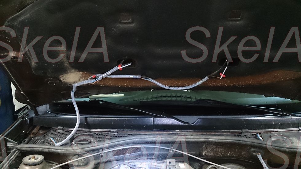

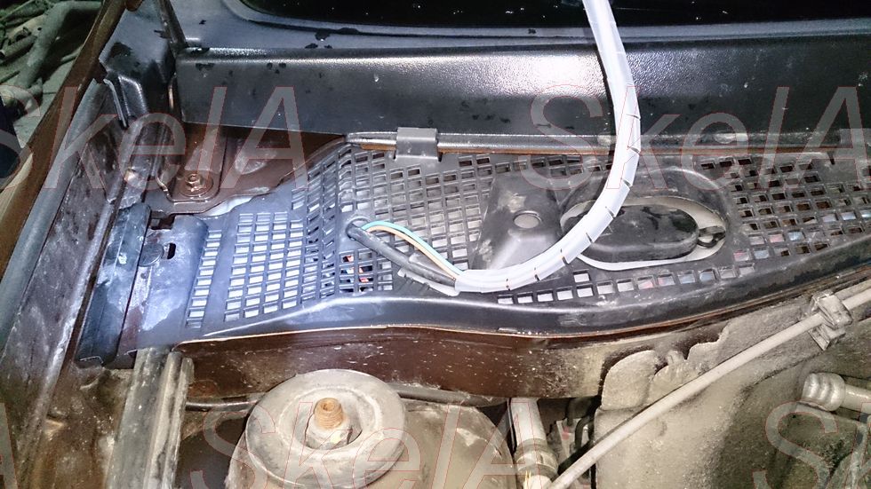

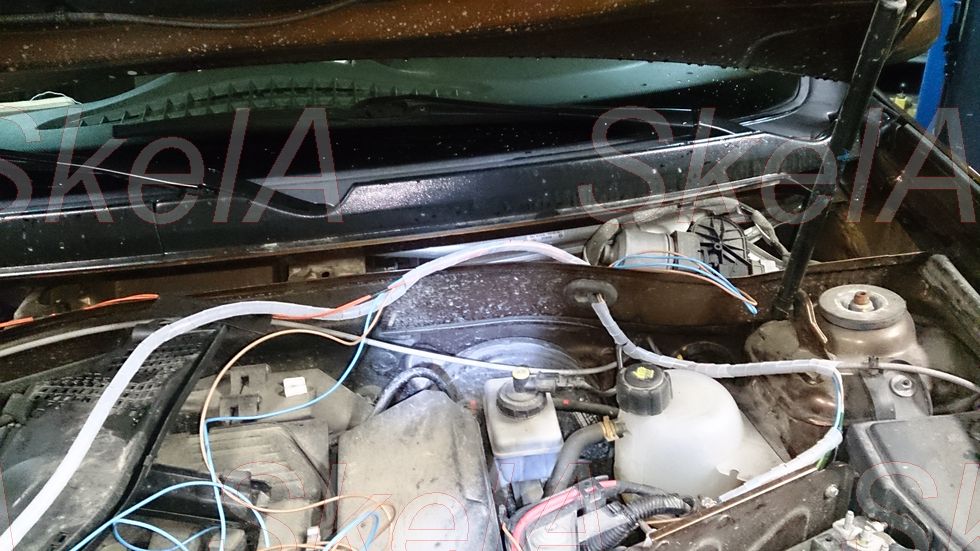

кидаю проводку на обогрев дворников и форсунок.
левую крышку воздухозаборника сдвинул в право на 1 см,
иначе плохо открывалась крышка бачка.
фиксирующая заклепка держит пустоту, чуть чуть цепляя крышку
форсунки подключены, провода уложены

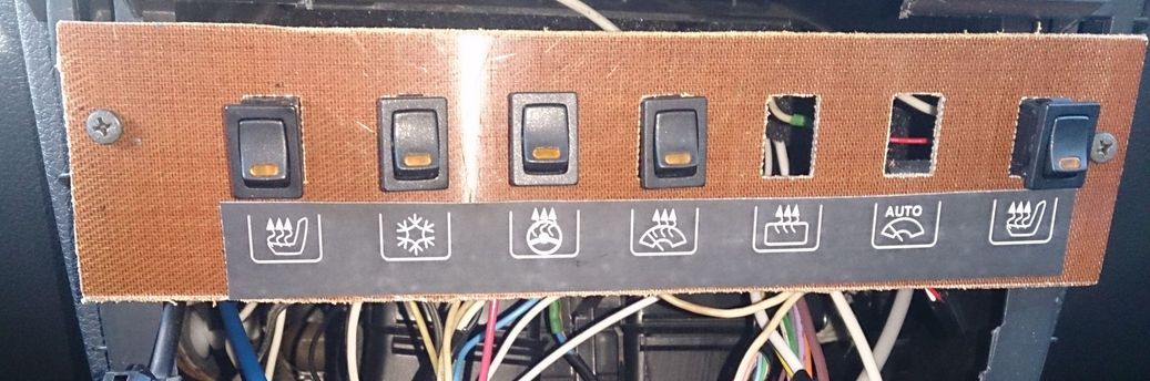

сделал подсветку кнопок.
оранжевых диодов не нашел,
только желтые.
в качестве временной меры пойдет
задумано было не так. хотелось чтобы краска от принтера не просвечивалась.
что то в производстве принтеров не доработали

Сообщение от skela
Это доработали в плоттерах. Можно в рекламных компаниях поспрашивать. Могут вырезать из непрозрачной пленки.

Сообщение от skela
водичка то вытекает...
А зачем саморезы заново вкручены? Может водичке в свободном тёке быть?
Ждал 415 дней.
06.10.2013, 10:53
#1800
Регистрация: 24.02.2012
Сообщений: 1,799
Время онлайн: 1 мес. 3 нед. 5 д. 10 ч. 17 мин. 25 сек.
: 10831
Был(а): 26 мар 2022 22:11
Сообщение от Вах
сверла тонкого не было, сверлил 3.5 мм.
вроде как показалось что стал посвистывать.
в общем звук не понравился.
