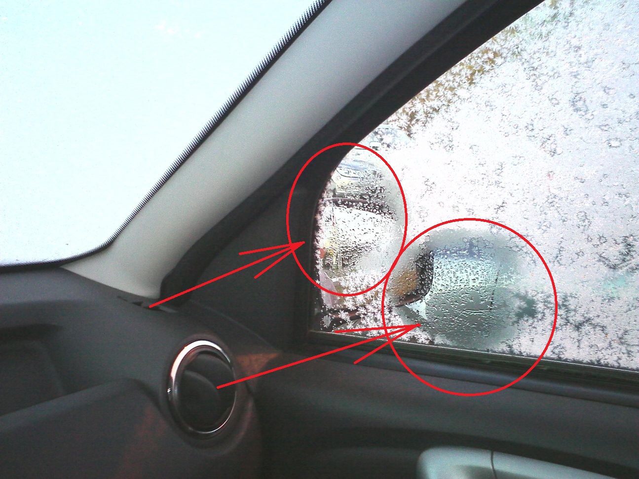

наверное, лучше использовать типа такой шарожки?
Не, пластик мягкий, шарошка его распушит и вообще трындец будет. Но тоже согласен, ступенька хоть по смыслу и не нужна, но так срезать ее не комильфо, слишком на виду и вид торпедо не очень. Надо теперь как-то замаскировать эти срезы... Все ИМХО...
23.10.2013, 00:10
#1862
Регистрация: 24.02.2012
Сообщений: 1,799
Время онлайн: 1 мес. 3 нед. 5 д. 10 ч. 17 мин. 25 сек.
: 10831
Был(а): 26 мар 2022 22:11
мне с критиков смешно!
я снимал так, чтобы показать как это выглядит с наихудшего ракурса.
будет время, возможно сделаю покрасивше.
не это главное.
ну ответьте мне, НАФИГА эти КРАСИВЫЕ дефлекторы, если они свою роль не выполняют?
меня интересовало направление воздуха в то место,
куда ему НАДО дуть, а не туда, куда получилось у
производителя торпеды.
еще раз повторю для любителей и ценителей КРАСОТЫ:
попробуйте сами НАЙТИ КОСЯК в авто, понять как его устранить,
воплотите это подручными силами - ФУНКЦИОНАЛЬНО и КРАСИВО.
сфоткайте результат, и выложите на форум.
с удовольствием прочту, и выражу свое уважение.
есть желающие?

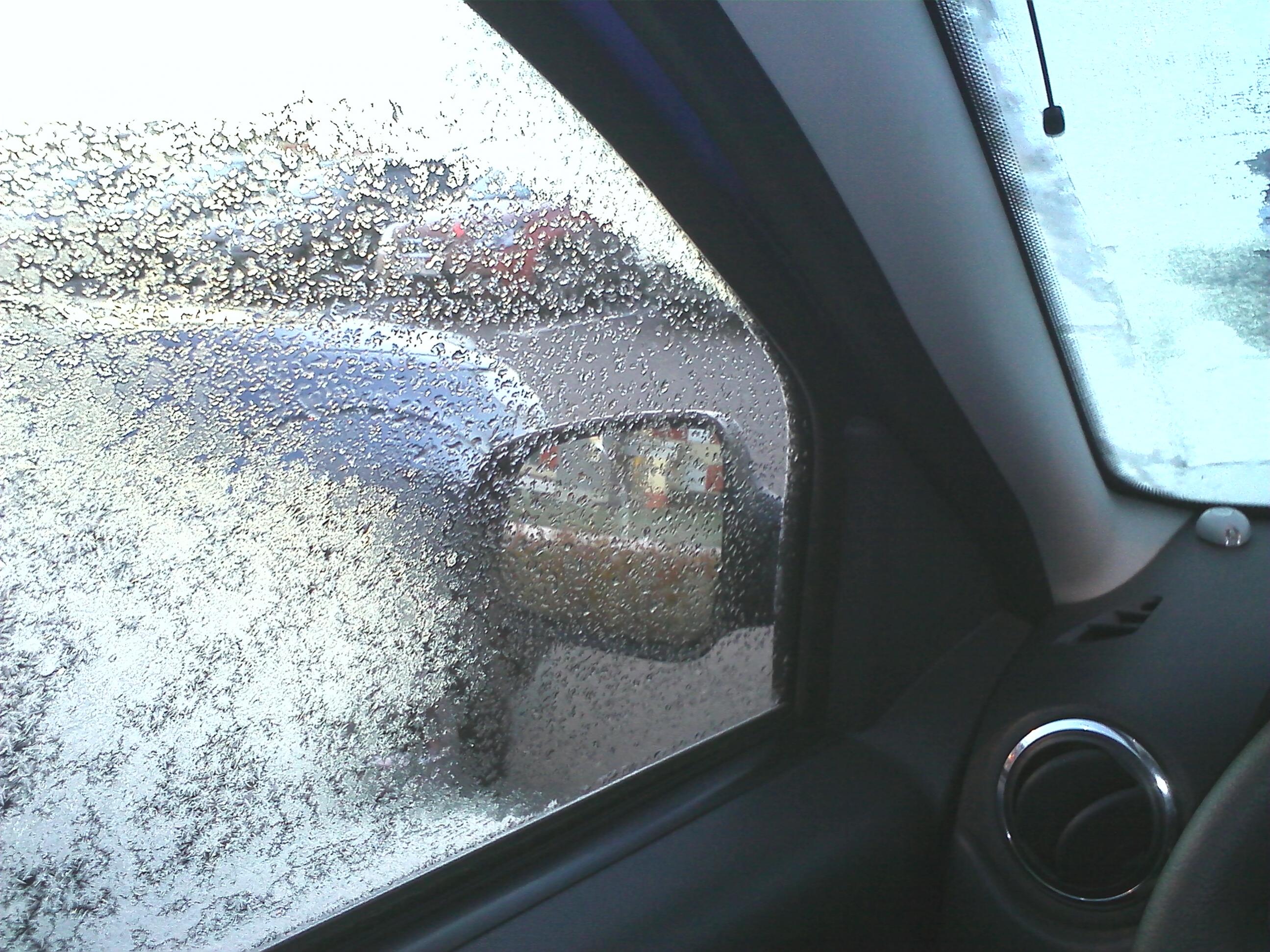

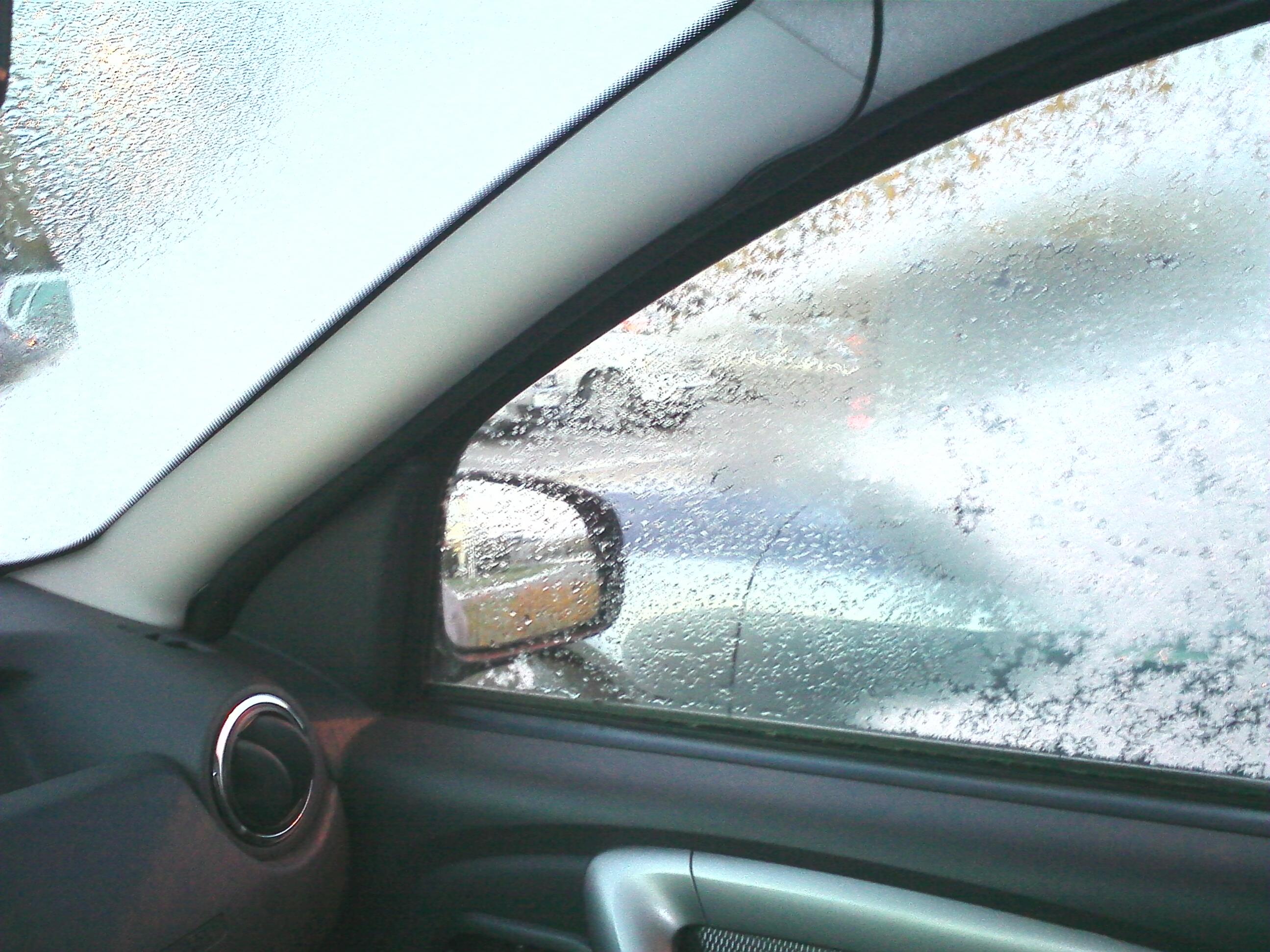

вы уж меня извините что вклиниваюсь, но у меня так.Обдув на 2 скорости на лобовое и через эти боковые сопла через пару минут оба зеркала оттаяли.Крутилка полностью в красной зоне тепла.Ничего не срезал.Лобовуха оттаила минут за 5.Конечно в уголках остался лёд, не как у вас всё равномерно.И ногам холодно это да, буду что то мутить,здесь у вас полезная информация,спасибо.

обогрев был включен только на лобовое "мамой клянусь"))), из боковых круглых и центральных круглых дует только в режиме "на водителя" не знаю как правильно сказать (там человечек со стрелкой в голову нарисован по моему).

При включении обдува только на стекло из боковых круглых тоже дует, а из центральных нет. По крайней мере у меня так.

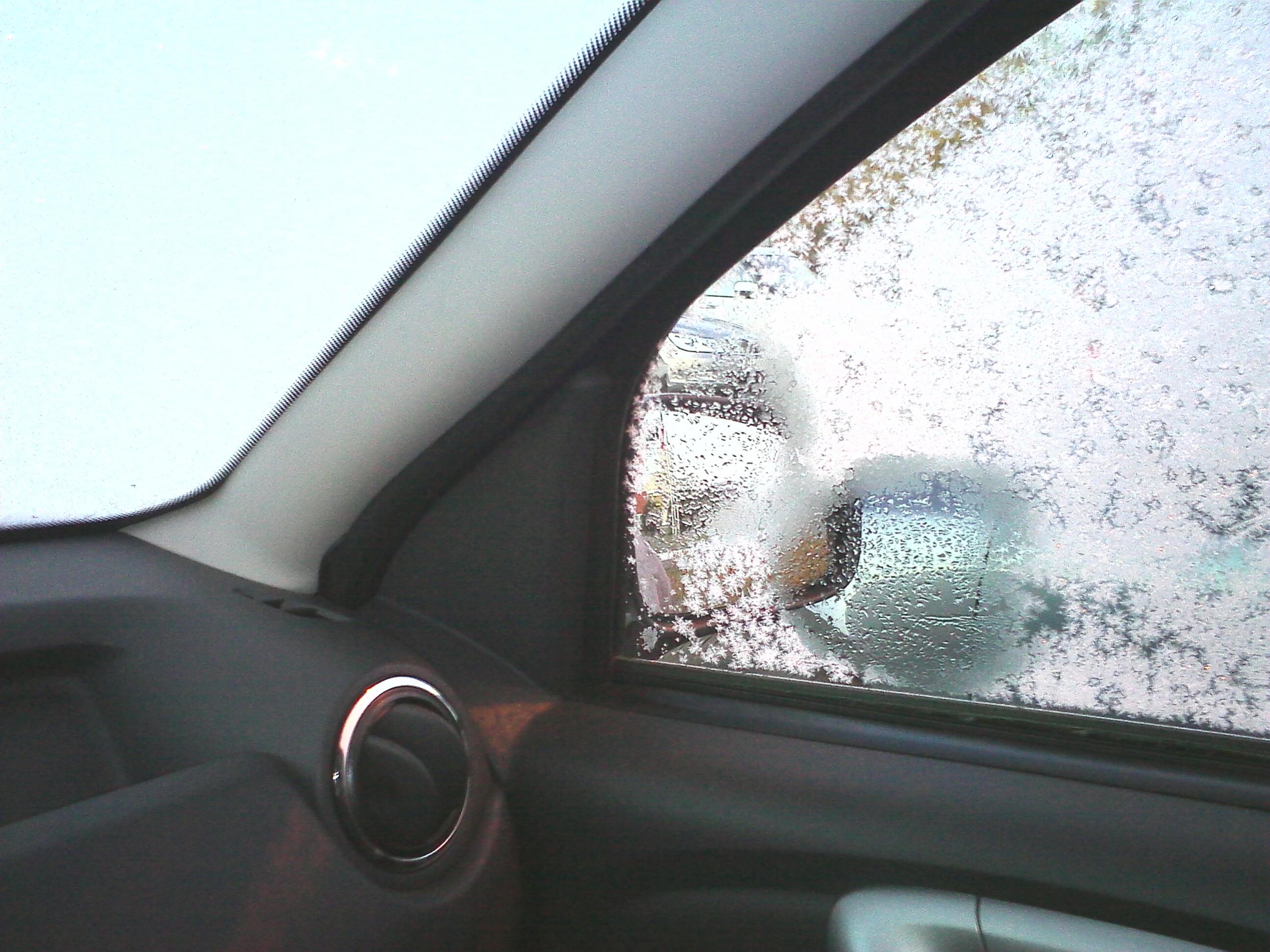

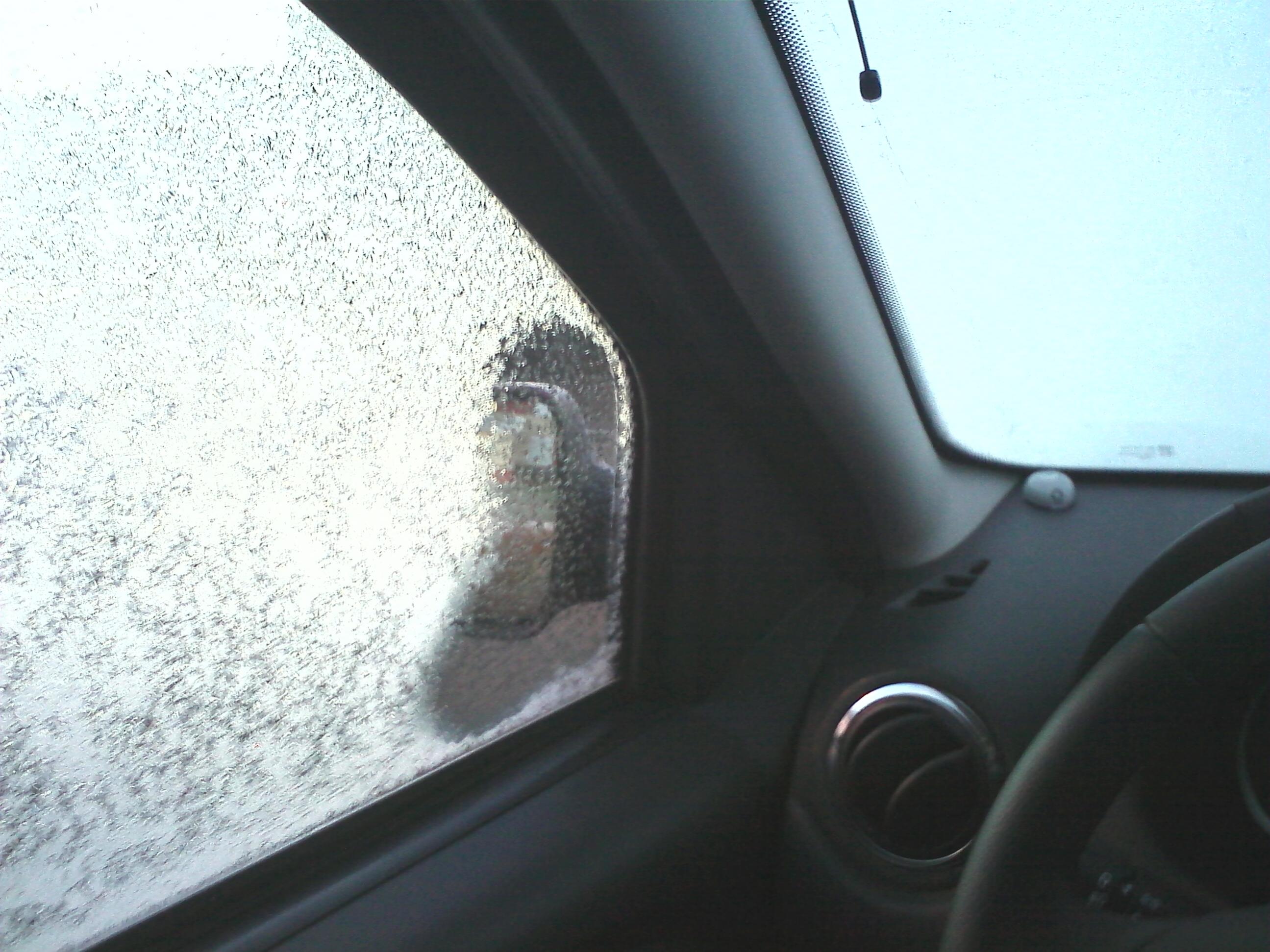

у меня при ЗАКРЫТЫХ круглых, когда включен режим "все на стекло"
работает на вскидку в 4 раза эффективней.
будут подходящие погодные условия, выложу фотки, если смогу.
у нас уже прилично темно. на работу ухожу - темень, с работы выхожу - аналогично.
при 2 скорости вентелятора и распределении потока в ноги+на стекло оттаивает
все переднее стекло. по времени не засекал,
но то что есть сейчас в РАЗЫ лучше того что было
