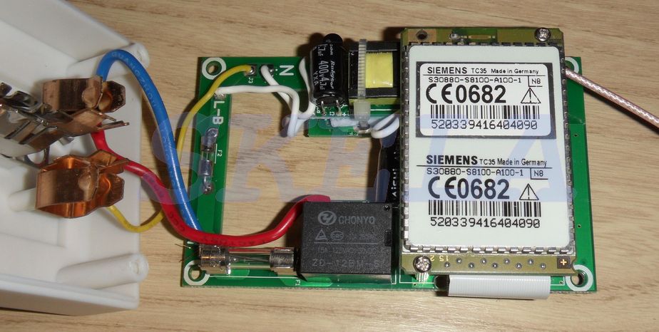

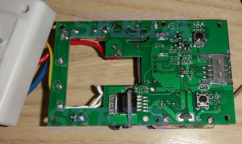

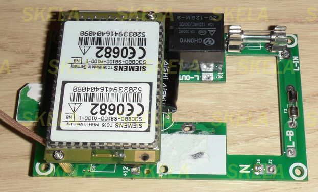

пришла мне розетка из китая.
препарировал. выход релейный, модем сименс.
буду интегрировать внутрь авто.

агрегат как ни странно, работает.
питание от 220 удалил, будет кушать 12.
танцы с бубном присутствовали, смсками обменялся, номер установил,
пришел ответ что все ок. звоню, все по барабану.
во время звонка нажал сет на устройстве и все заработало.
алгоритм:
звонишь, устройство снимает трубку, включает релюху, пикает, и разрывает соединение.
звонишь второй раз, все тож самое, ток релюху отключает.
звонок с другого номера игнорируется.
