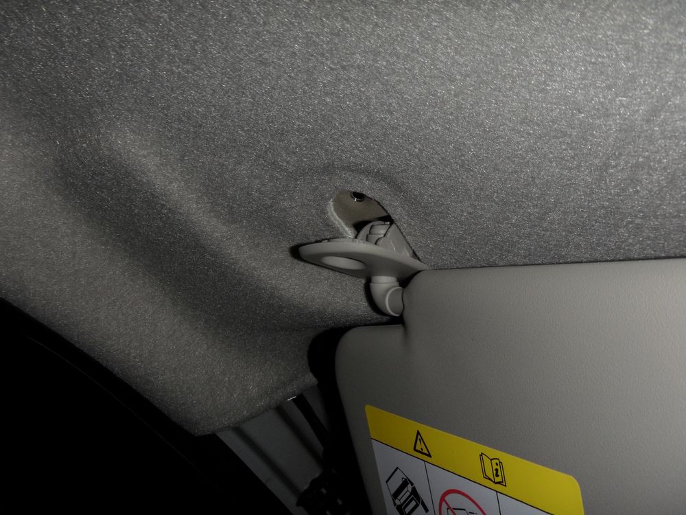

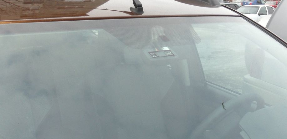

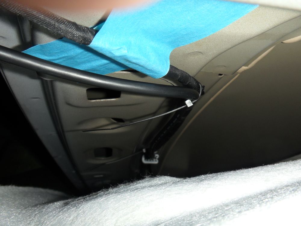

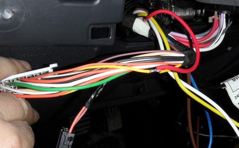

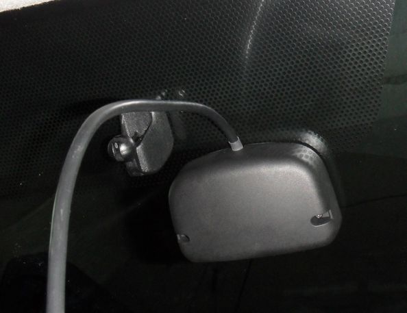

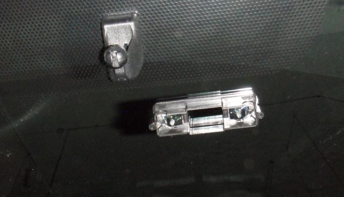

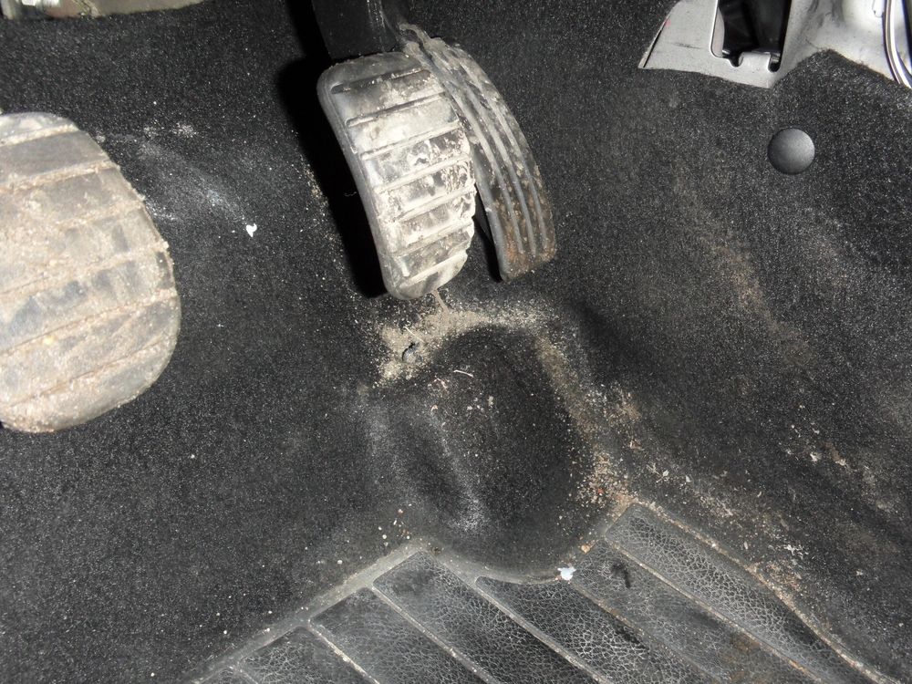

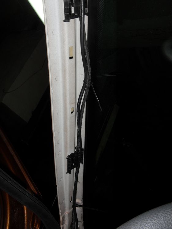

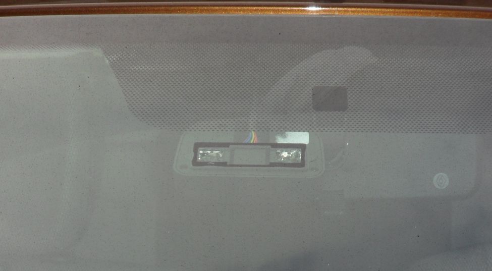

сегодня поставил датчик дождя. не сказать что все очень просто, пришлось покорячится под торпедой изрядно. очень неудобно туда зализать и что то там делать. но другого места не нашел. итак, снимаем облицовку стойки водителя. сверху в низ.

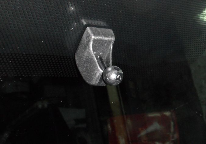

откручиваем крепление козырька.

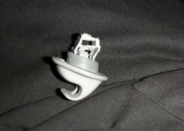

обнаружил косяк: в правом креплении козырька не хватает закладной гайки.
снимаем салонное зеркало.

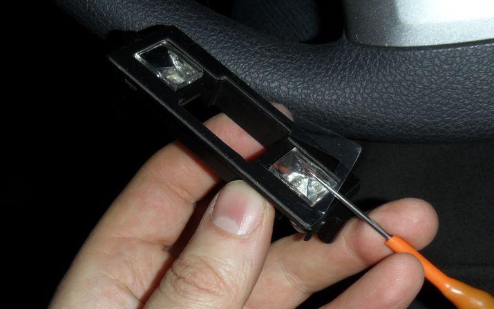

от оптического элемента отделяем все защитные пленки.
клеем оптику на лобовое стекло
устанавливаем и закрепляем датчик.
тянем провод датчика вдоль штатной проводки закрепляя стяжками

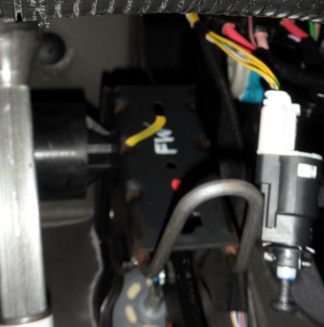

вторую часть датчика (силовую) крепим на кронштейне педали тормоза, там где желтая полоска. фотка не получилась, сори.

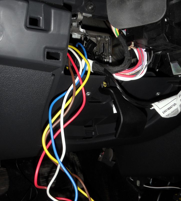

силовые провода вытаскиваем слева от рулевой колонки.
ну и распаиваем согласно схемы к колодке идущей к переключателю стеклоочистителя.
продолжение чуть позже

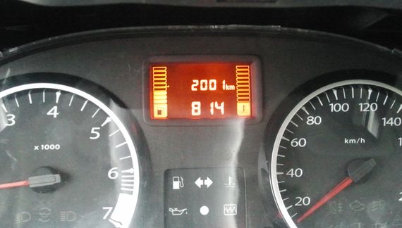

вчера был мини юбилей. пробег 2000 км :
пока ковырялся с датчиком обнаружил, что песок очень хорошо проникает под коврик в том месте, где сделан вырез под педаль газа.
терерь о датчике.
1.датчик работает, если брызгать на стекло водой. в реальных условиях оценю позже когда будут осадки.
2.регулировок чувствительности нет. может они и не нужны. время покажет.
3. рядом с зоной измерения установлен пьезоизлучатель, видимо для того, чтобы топить снег.
4. анализ наличия воды реализован в видимом спектре излучения. тоесть оптическая система, когда работает, светится красным светом.
5. подключение по моему излишне сложное. я не понял назначение трех проводов. наверное можно было сделать попроще. хотя буржуинским инженерам виднее.
6. теперь и пассажирскую щетку надо содержать в идеальном состоянии. любая водяная дорожка в зоне измерения вызывает срабатывание дворников. а если дворник не айс, то щетки просто не выключаются.
7.та часть датчика, которую видно снаружи машины имеет не презентабельный вид.

Да, внешне как-то не айс. ИМХО
Старый 15.04.2012, 13:31   #197
skela
Аватар для skela
Онлайн: skela вне форума
Был(а): 26 мар 2022 22:11
Сообщение от gu4e Посмотреть сообщение
будем лечить черной изолентой. как всегда.
трудно купить что то за 2500, что остальные продают от 10 000
Ищу работу.
Не пыльную.
Последний раз редактировалось skela; 15.04.2012 в 13:40.
