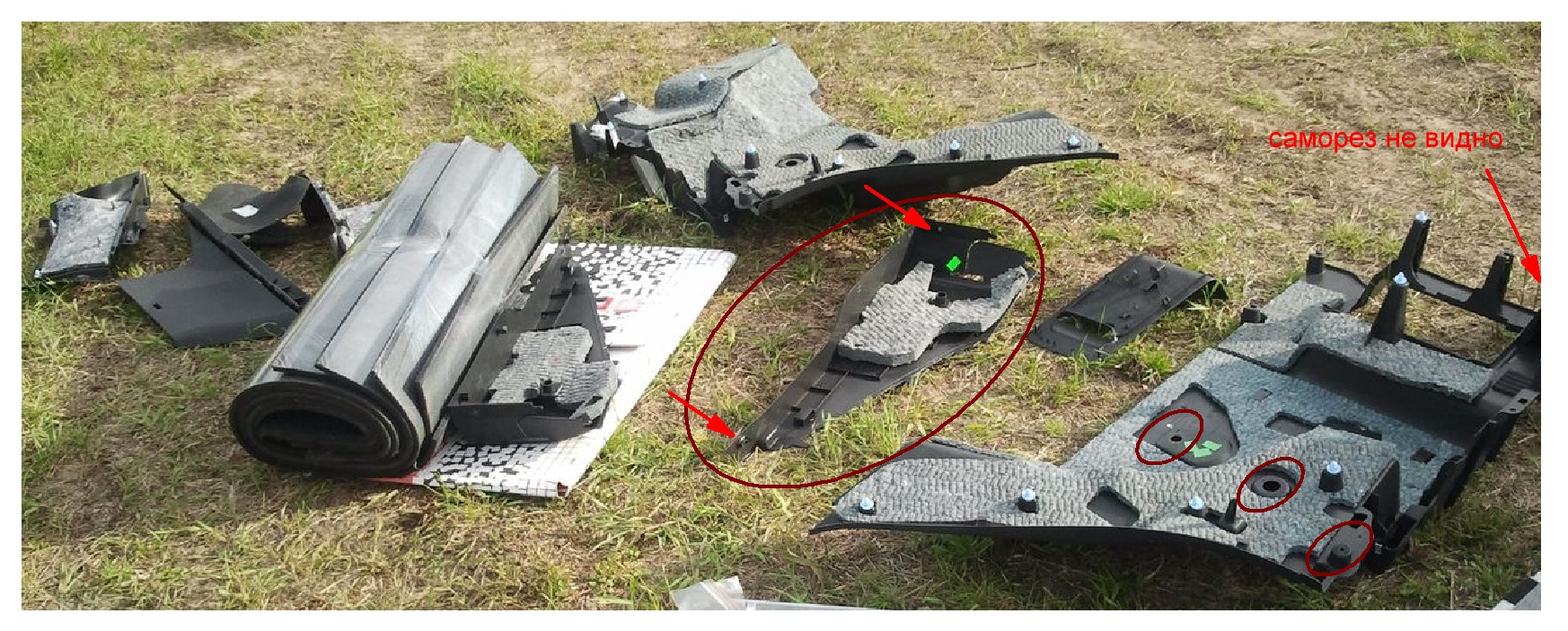

бампер не снимал, зад разбирается со средней части, обведена кружочком, 2 самореза, где стрелки, тянуть внутрь машины
пистоны увидишь на фотке, сиденья рекомендую открутить, болты крепящие багажные петли выкрутить, штыри упора задних сидений выкрутить
там еще пара саморезов есть.

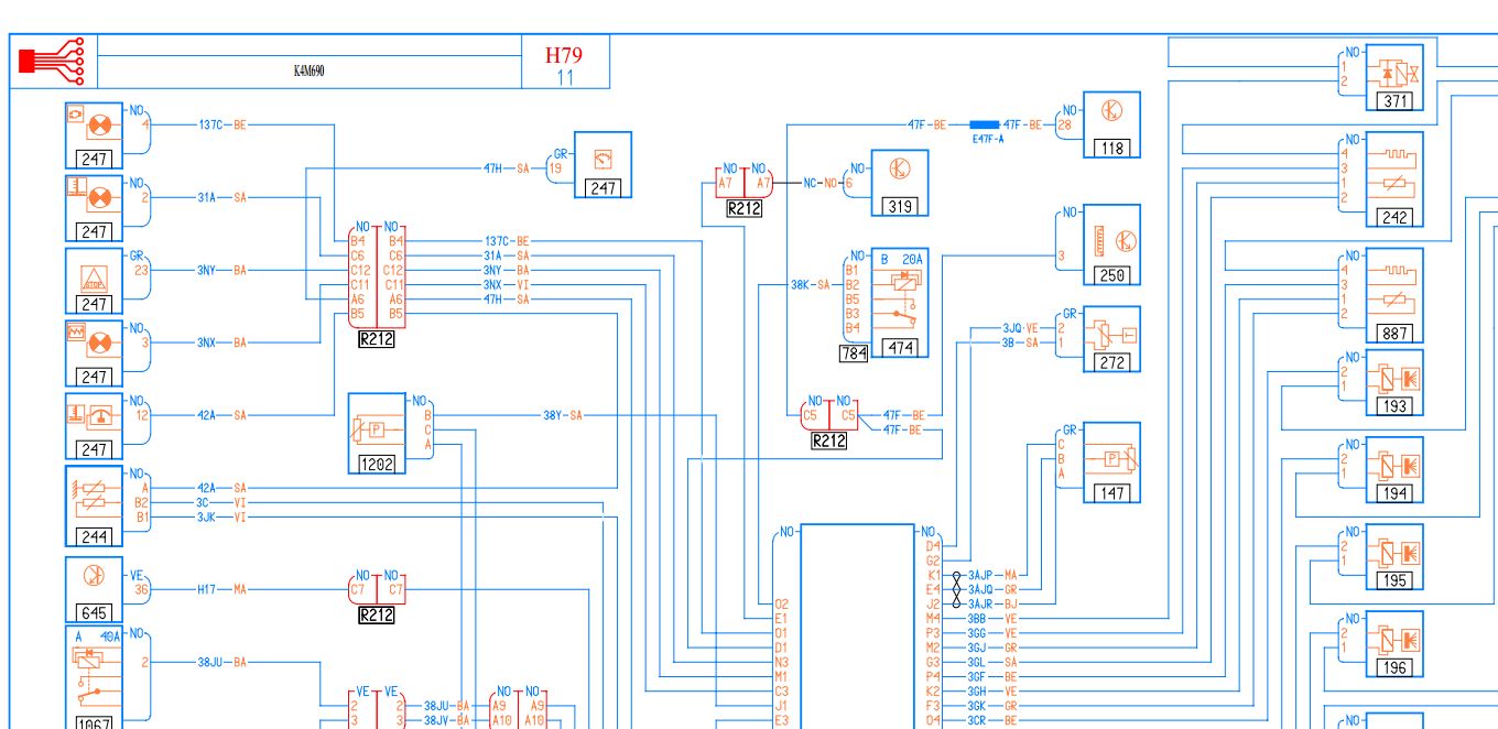

Купил ДРЛ хочу подсоединить как у вас/ только управляющий хочу от датчика скорости. Вроде есть провод к магнитоле;может подскажете не силен в электрике.

датчик скорости-250
эбу абс -118
еще идет на комутационный блок салона и управление впрыском.

рекомендую скачать тех. документацию и найти сигнал самому. он там много куда еще идет.

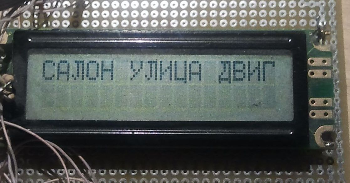

следующий шаг к климат контролю
трех зонный термометр на DS18B20
пока только надписи на индикаторе.

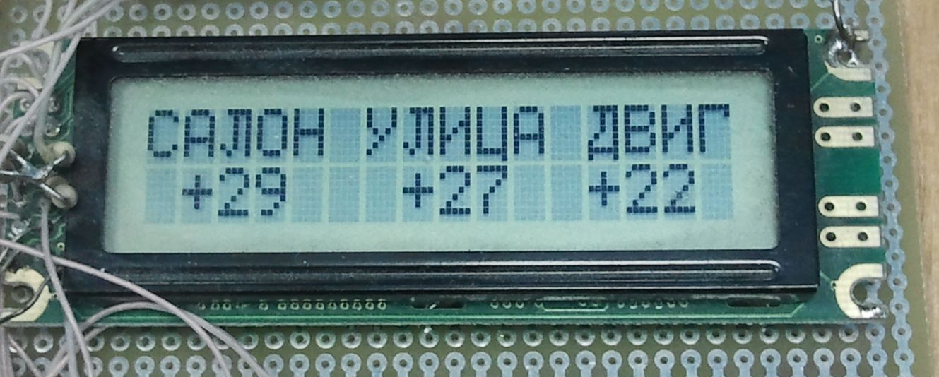

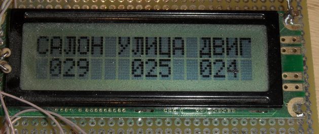

следующий шаг к климат-контролю.
выходные прошли не зря, осилил DS18B20 и протокол 1-Wire.
в чужих исходниках ковыряться не люблю, поэтому все было так долго.
зато теперь никаких проблем!
написал независимый трех зонный термометр.

Старый 02.07.2012, 20:33   #372
ЕСАУЛ
Аватар для ЕСАУЛ
Онлайн: ЕСАУЛ вне форума
Был(а): 14 июн 2020 01:07
Автомобиль: Конь вороной 1,6 4х4
Для салона и улицы зачем три знакоместа? Может нолики на +,- поменять?
Будет симметрично.
Старый 02.07.2012, 20:39   #373
skela
Аватар для skela
Онлайн: skela вне форума
Был(а): 26 мар 2022 22:11
я еще не занимался гашением не значащих нулей. мне нужны были данные температур, которые можно анализировать, получать управляющий сигнал и рулить сервоприводами.
3 температуры-есть.
анализ-не сложно.
осталось дождаться сервоприводов, и климат почти готов.
ток успевай програмное обеспечение усовершенствовать
дисплей конечно убогий, но это дело времени, глядишь и графику со временем осилю.

Долго смотрел фотки доработки печки))))
Так и ничего не понял) Я чайник, Я чайник, скорее заварите меня!

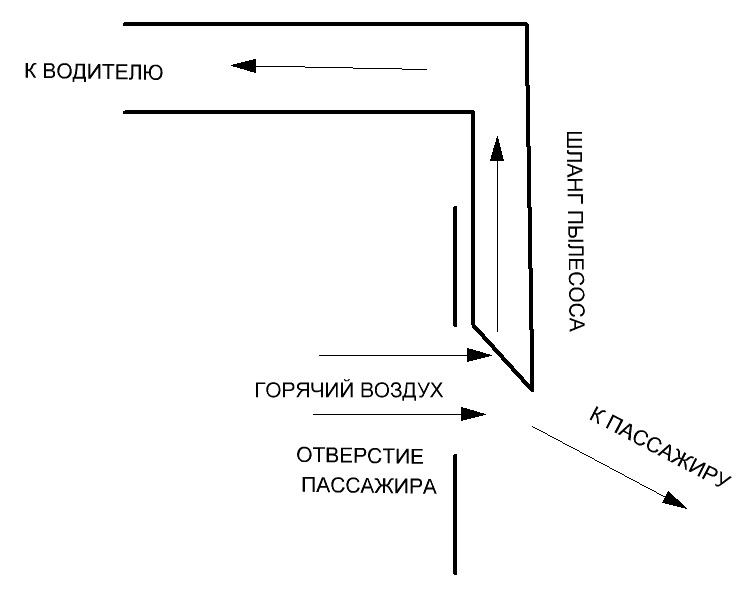

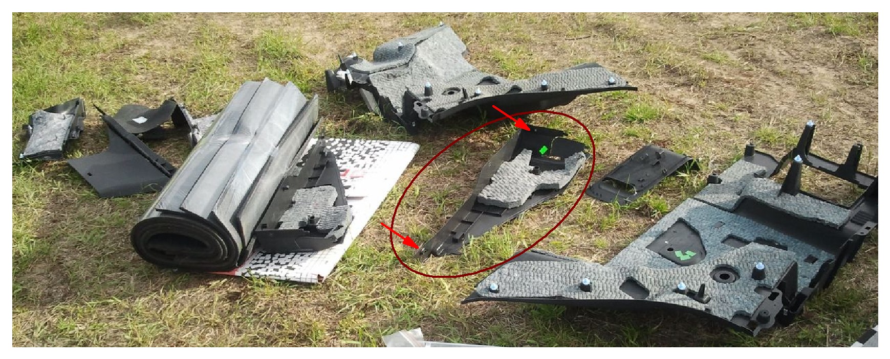

Объясни еже раз для тупых: 1.не грела ноги печка - понятно, 2. купил трубу от пылесоса - понятно.
3. накрутил в ней дырок что было теплей и кол-во дырок подачи воздуха - понятно
куда спрятял концы?
чего-то еще резал?
сколько саморезов откручивал для снятия боковых закрывашек?
поставил их потом наместо?
Старый 03.07.2012, 12:40   #379
skela
Аватар для skela
принцип прост: излишки воздуха подаваемого в ноги пассажира перекинуть водителю.
я попробовал, стало лучше. шланг от пылесоса на 50% перекрывает выходное отверстие подачи воздуха.
возьмите за основу идею и сделайте из подручных материалов которые найдете.

Сообщение от ЕСАУЛ Посмотреть сообщение
Будет симметрично.
все для вас!
сервоприводы где то в утробе почтовой службы,
поэтому написал плюсики
