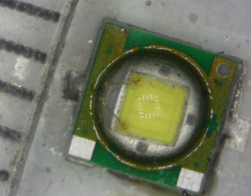

skela, ты на продолжительное время этот "фонарик" не подключал?
Интересует температура корпуса!
А то я такие "лампочки" включил
через 10 минут температура алюминиевого корпуса была 110 градусов...

включал на 5 мин. при температуре 20 градусов в помещении нагрев корпуса градусов 40[COLOR="Silver"]

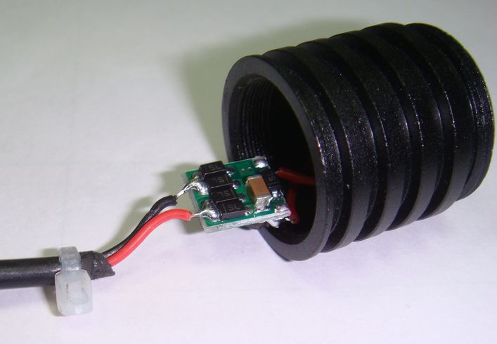

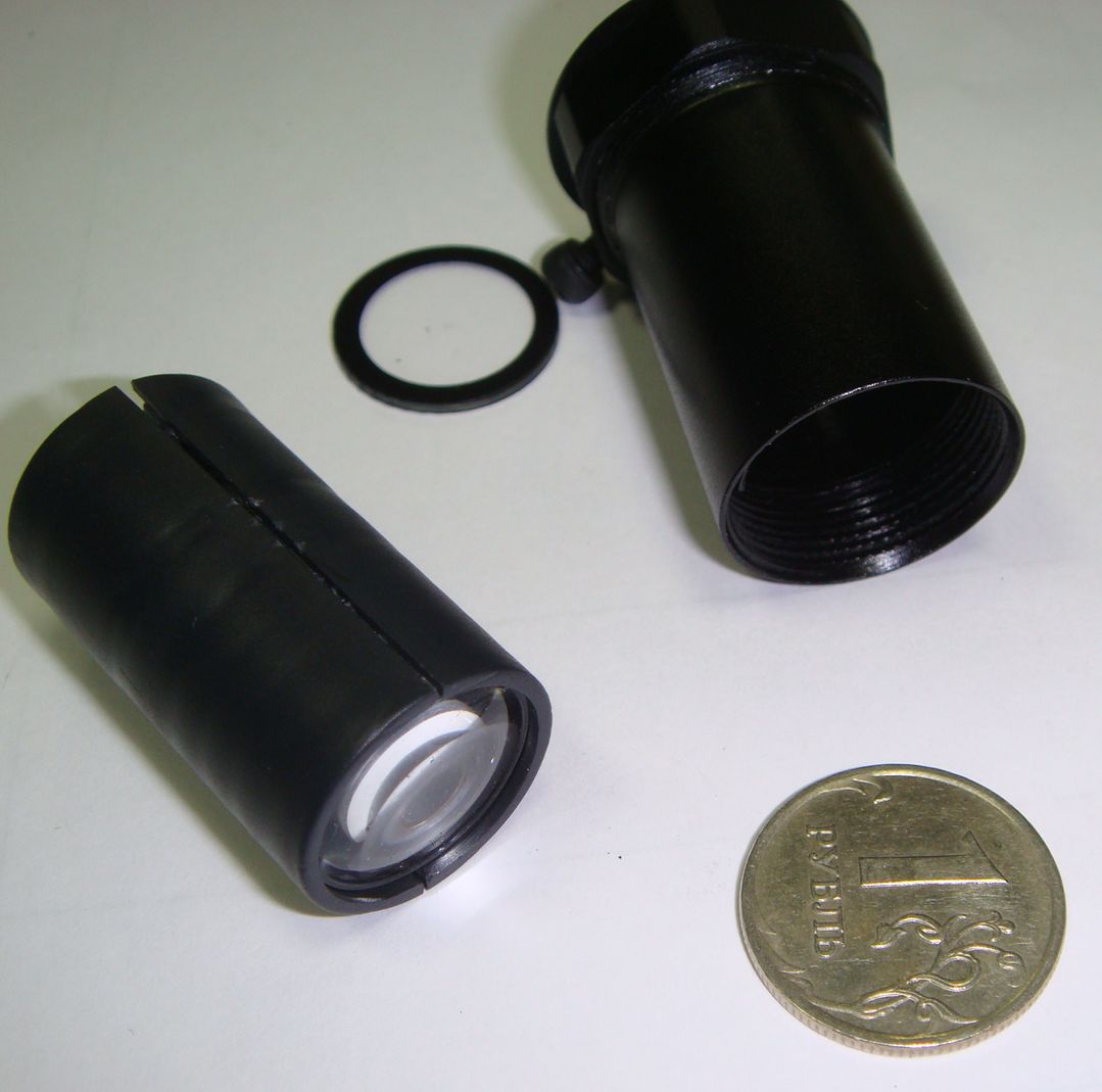

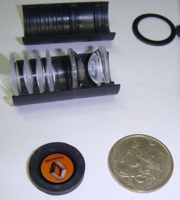

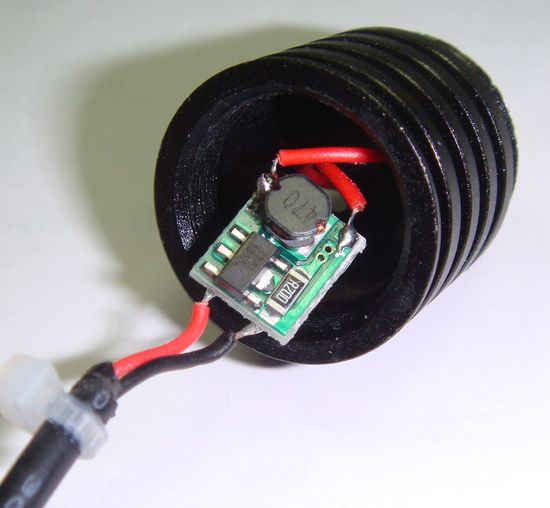

итак, я её получил!!!
первый вопрос- что же внутри?
стандартный драйвер питания светодиода
оптическая система фуфловая, линзы болтаются, внутри пыль и какой то мусор
логотип легко поменять
коробка, написано 3 вт

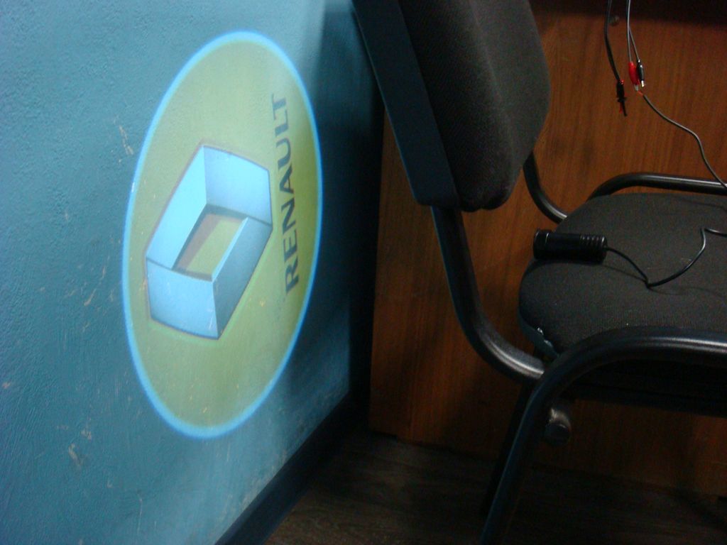

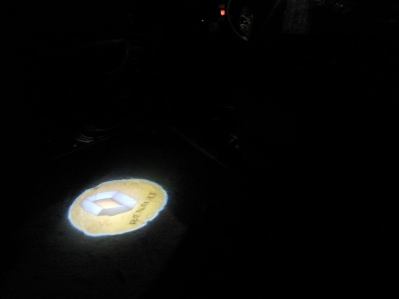

в помещении светит приемлимо.

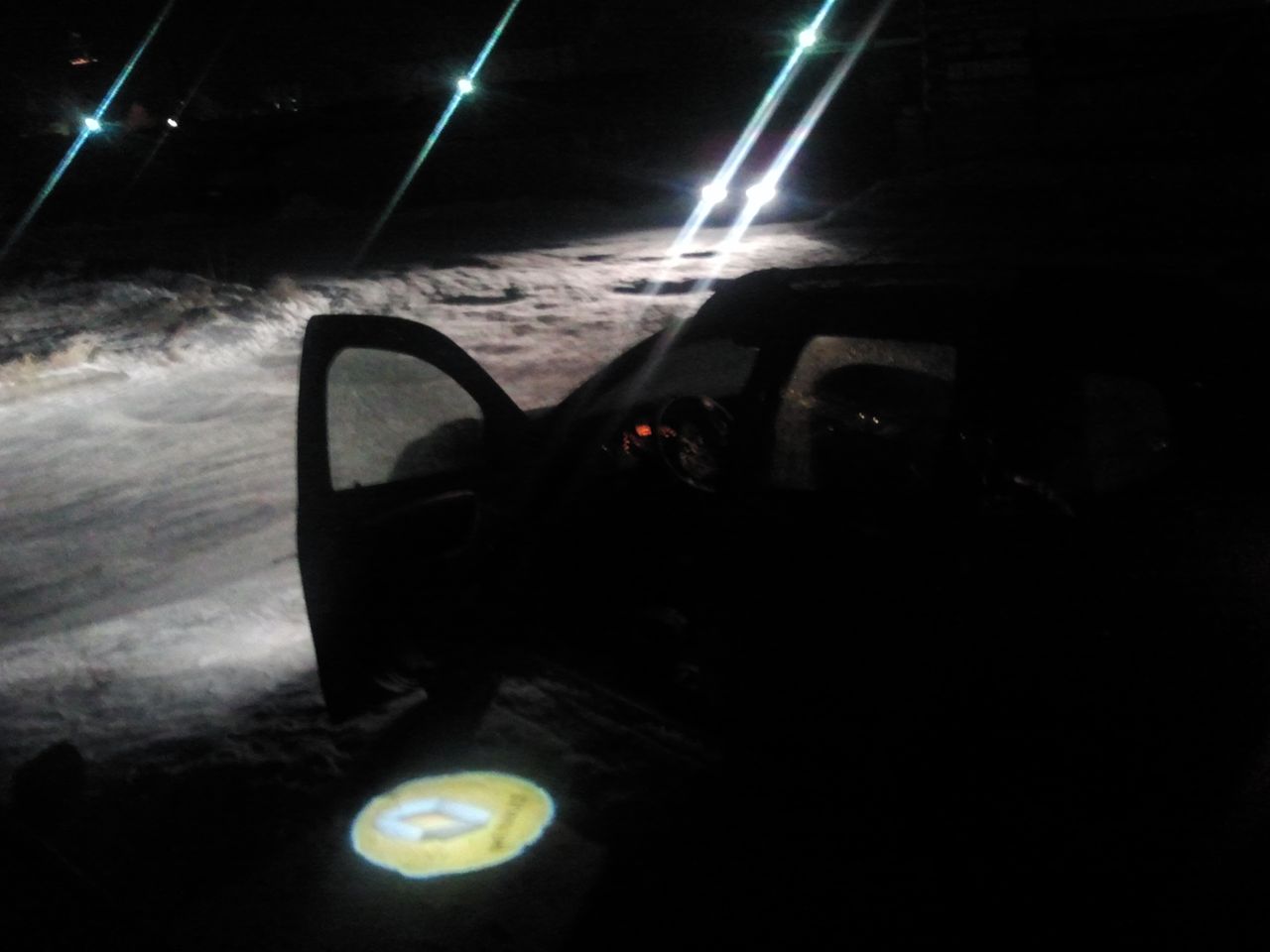

пробный пуск методом закрепления скотчем на том месте где оно будет.
условия идеальные, темнота, проецирование на снег.
снимал тлф, резкозти нет.

А как бы и ничего, в темное время хорошо видно будет, себе такие же возьму. Skela, если можно, номерочек вот этих, а то их целая куча. Брали на все двери или только на передние? Ждем фотоотчет и пойдем проторенным путем.

skela, померь если не трудно потребляемую мощность на входе драйвера и мощность подаваемую на диод...

при 14 вольтах потребление на входе 150 ма.
скок жрет светодиод мерить лениво
да и данные наврное будут не точны, там же шим преобразователь.
точно такеиже драйвера я заказал у китайцев, у них написано выход 650 ма

получается вам прислали первую версию девайса - 3 ватта вместо 5... китайцы, гады!...
27.11.2012, 19:44
#837
Регистрация: 24.02.2012
Сообщений: 1,799
Время онлайн: 1 мес. 3 нед. 5 д. 10 ч. 17 мин. 25 сек.
: 10831
Был(а): 26 мар 2022 22:11
светодиод кстати нового поколения, я таких еще не видел
Ищу работу.
Не пыльную.
27.11.2012, 19:52
#838
Сообщений: 1,799
: 10831
Сообщение от HID
да похоже что всетаки китайцы прислали 5 вт.
корпус маленький, я посчитал ребра охлаждения, у меня точно такой же как и на правом, маленьком светильнике.
всетаки придется померить ток светодиода.
пошел мерить.....
Ищу работу.
Не пыльную.
Последний раз редактировалось skela; 29.11.2012 в 08:12.
27.11.2012, 20:02
#839
Регистрация: 23.12.2011
Сообщений: 20,511
: 46138
Сообщение от skela
я чего то всего 2,1Вт насчитал...
27.11.2012, 20:08
#840
Сообщений: 1,799
: 10831
что смог померить точно, так это диаметр -22 мм.
и всё.
все равно буду ставить, 3 там ватта или 5.
---------- Добавлено в 20:08 ---------- Предыдущее написано было в 20:04 ----------
Сообщение от zhiv
я тоже это посчитал.
но возвращать не буду. поставлю.
кстати, у нас тут ребята 5 ваттные покупали, так у них оптика расплавилась после 5 минут непрерывной работы.
сам я не видел, но мне рассказывали.
Ищу работу.
Не пыльную.
