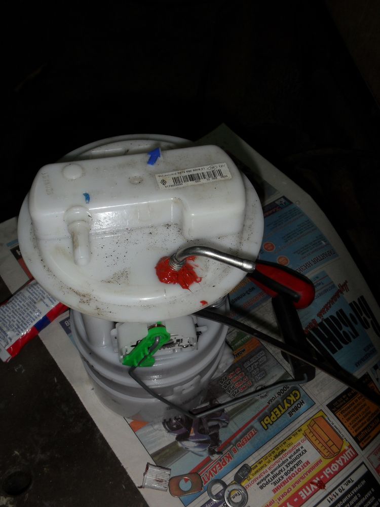

Прошу пояснить по подогревателю (Бинар-5) - в какую ветку врезались и куда конкретно дует насос? А то по шлангам не понятно, а Вы подробно не расписали
09.09.2012, 13:57
#442
Регистрация: 24.02.2012
Сообщений: 1,799
Время онлайн: 1 мес. 3 нед. 5 д. 10 ч. 17 мин. 25 сек.
: 10831
Был(а): 26 мар 2022 22:11
Сообщение от Я Василич
Посадочное место для диска, как и болты надо было смазать графиткой.
Саморезы, случаем не родные?

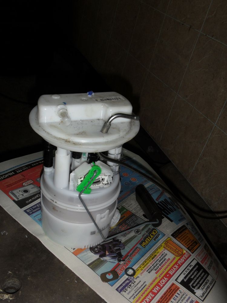

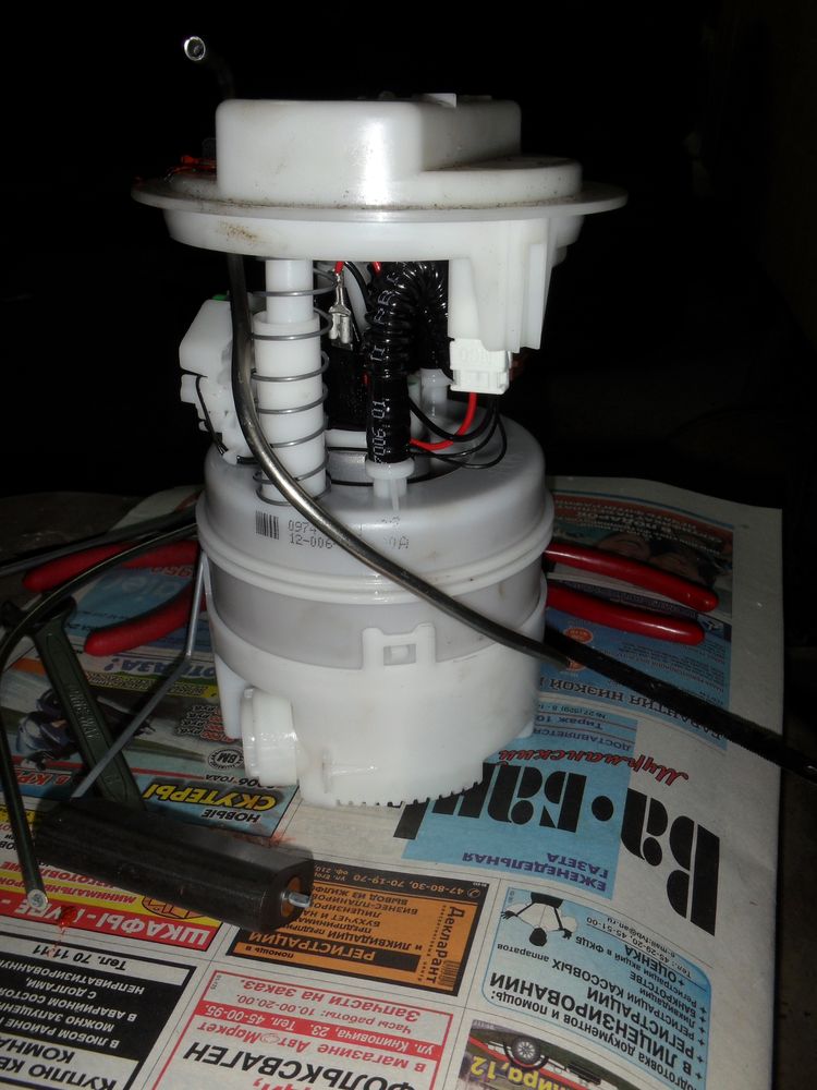

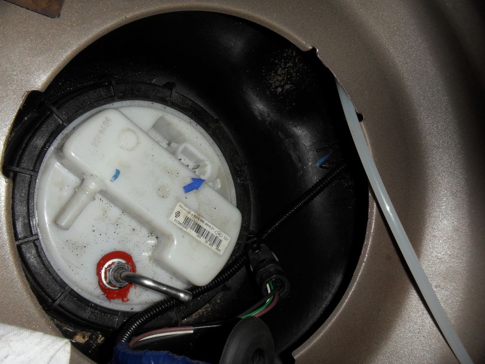

снимаешь блок бензанасоса в сборе, сверлишь отвестие, диаметр не помню, под идущую в комплекте бензоприемную трубку, трубку суёшь в эту дырку,закручиваешь гайку, трубку идущую в бензин располагаешь так, чтобы она ничему не мешала.
собираешь.
в общем магистраль абсолютно отдельная.

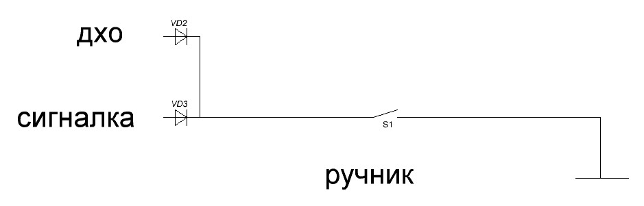

подключение дхо при использовании сигналки с автозапуском

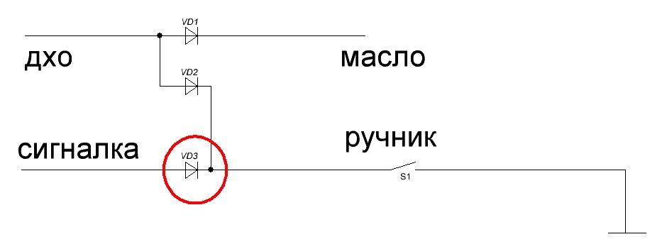

еще раз поподробнее про автозапуск.
необходим всего один диод. он обведен кружком

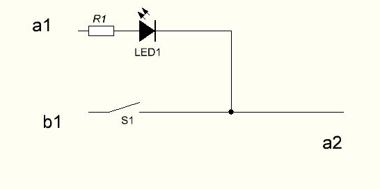

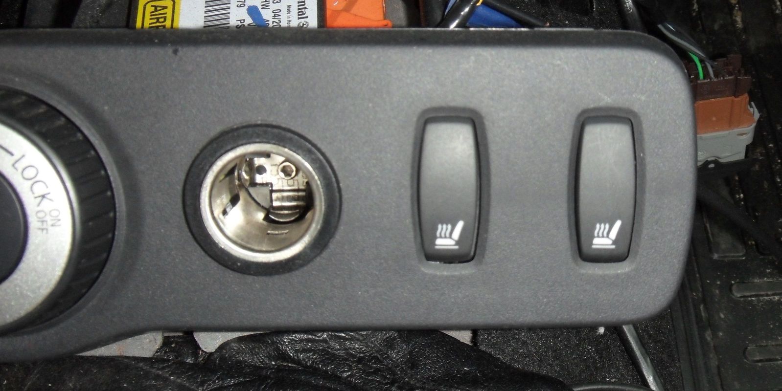

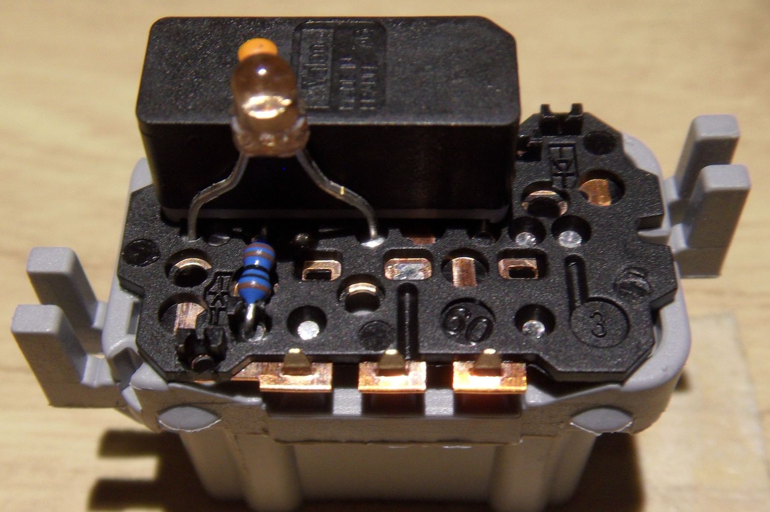

не знаю, может кто уже и делал, искать не буду.
пойду своим путем.

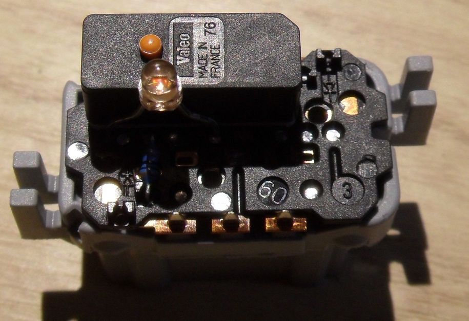

цель- подсветка кнопок попогрейки.
кнопка снята и разобрана. буду думать.

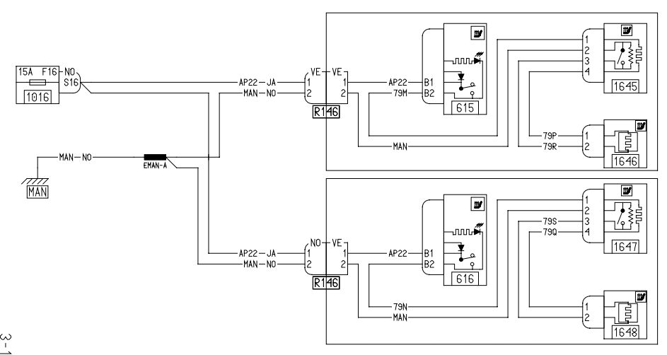

схема то конечно есть, только толку от неё
Ищу работу.

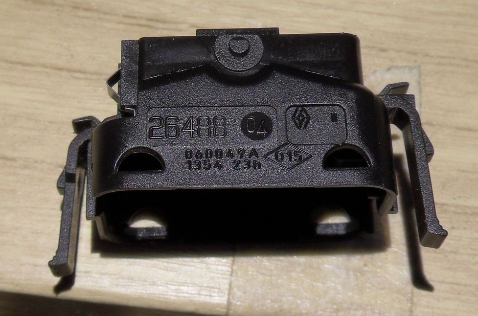

Сообщений: 1,799
: 10831
как и ожидалось, привет от французов!

Сообщение от skela
пойду своим путем.
skelaподскажи как снимается...
Подсветку делали... вот

Сообщение от skela
что снимается?
Панелька на фото

Понятно.Уточню,т.е. консоль снимать или на клипсах к консоли крепиться?Собираюсь как бы все работы с доработкой объединить,чтобы не снимать по несколько раз.Спасибо.
