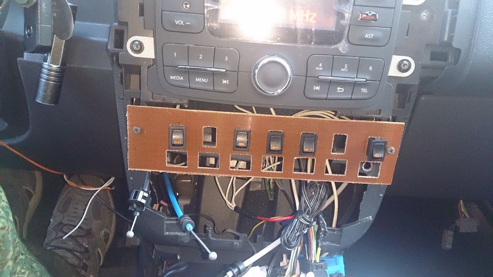

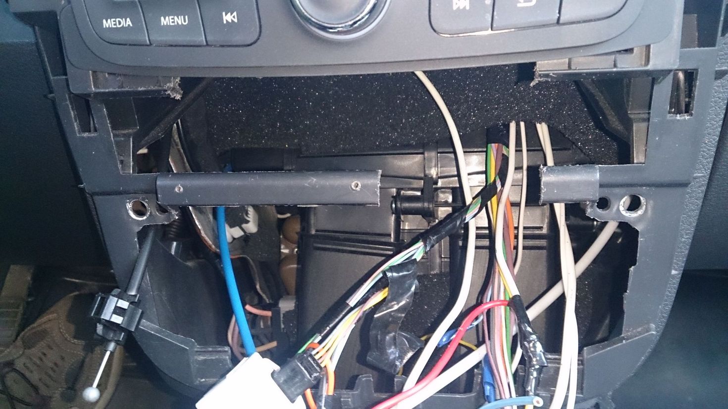

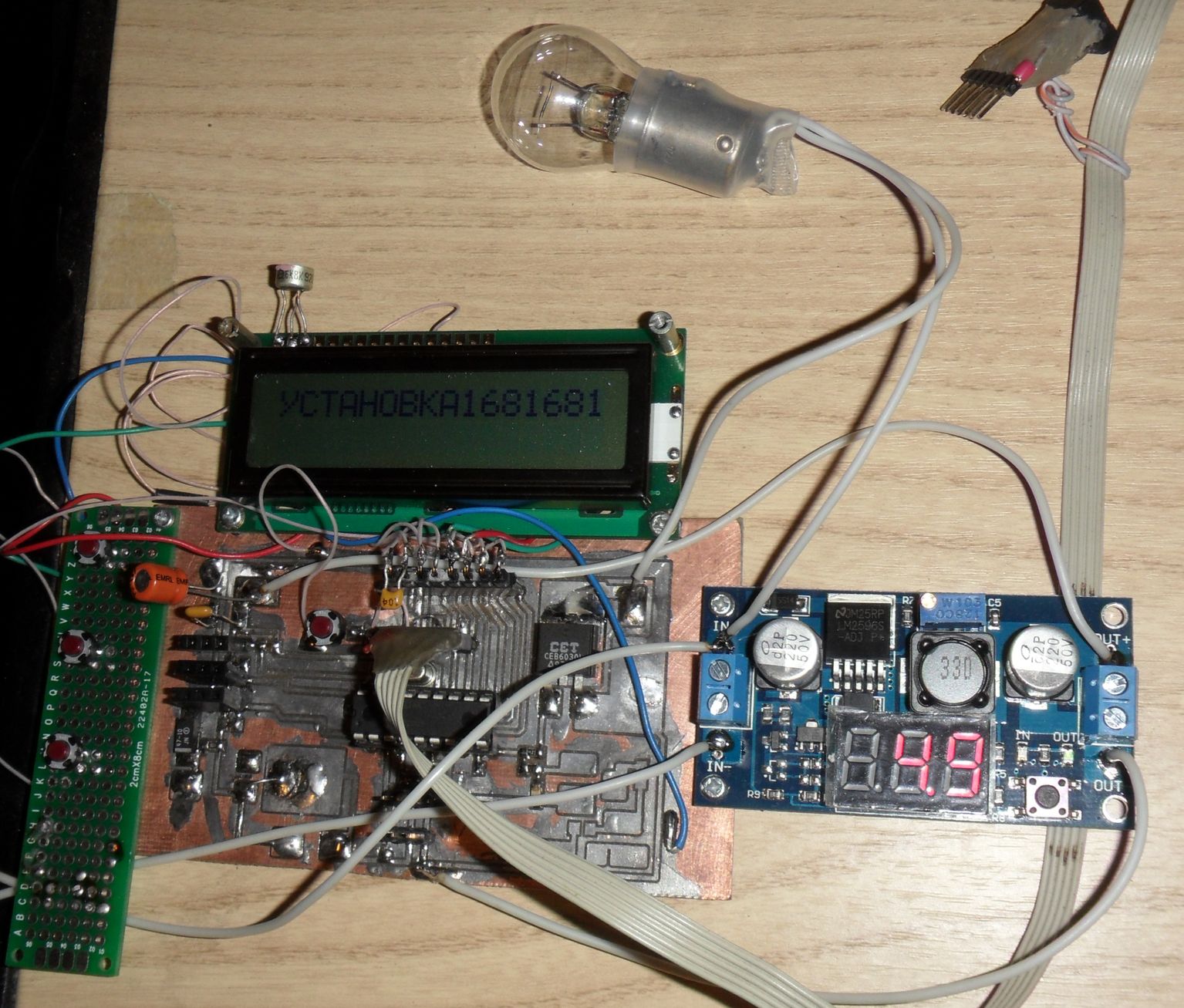

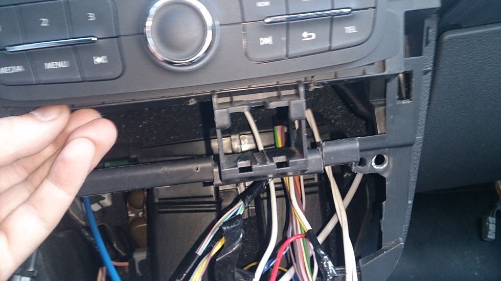

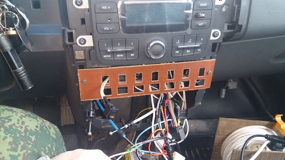

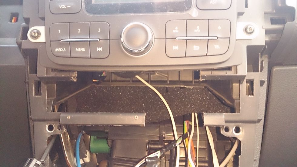

асемблер в больших объемах- трындец моему не окрепшему мозгу.
терзания по поводу климата...
вариант N+1

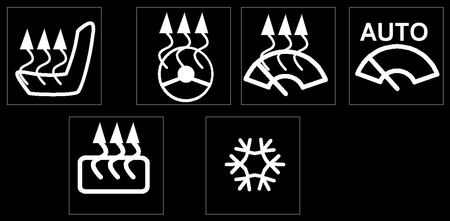

искал по инету пиктограммы.
готовых не нашел, пришлось рисовать самому,
все что будет подключено

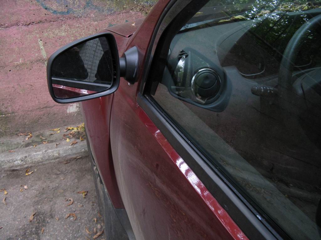

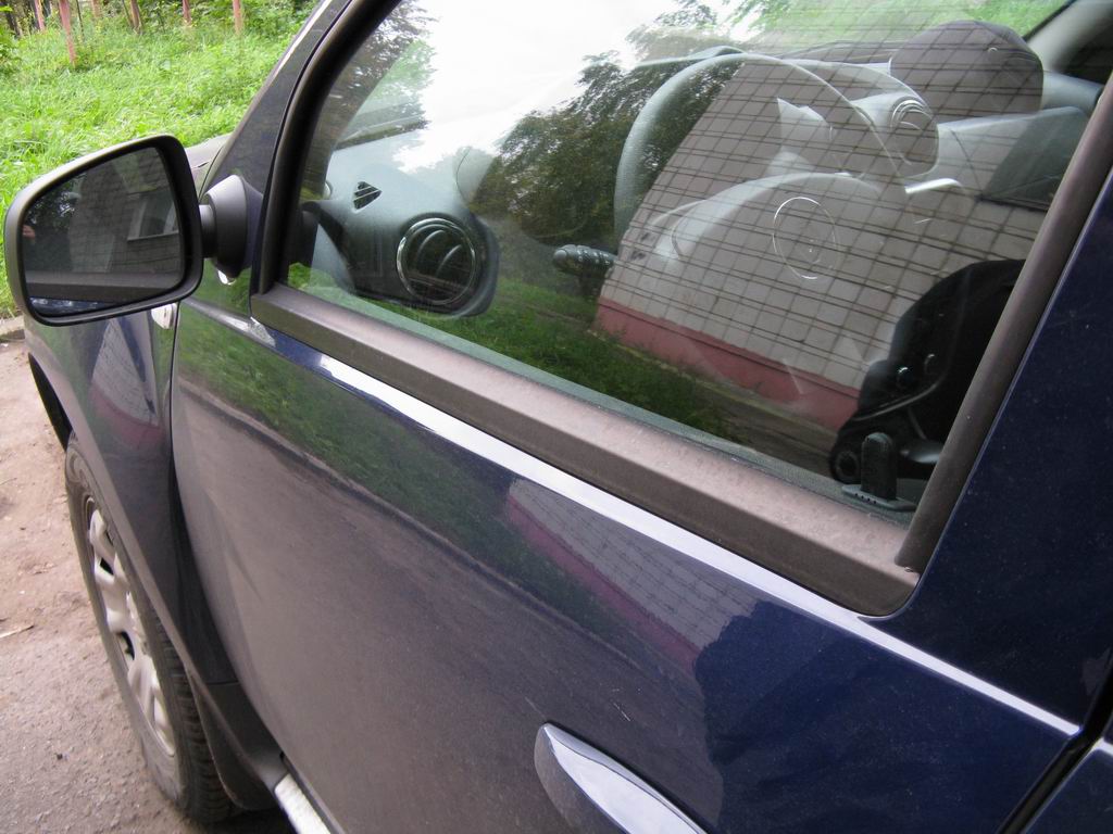

Skela, а вам не попадались в продаже наружные дверные уплотнители нового образца? Товарищ купил Дастер в июле 2013г, стоят новые уплотнители, на моем (ноябрь 2012) еще старые. Не могу найти где приобрести. Уплотнители загляденье, с такими вода со стекол в дверь вообще не должна попадать, старые же вообще как водосборник.
http://www.dusterclubs.ru/vb/showthr...048#post354048
Вспоминая дни учёбы в институте - не только не окрепшему , любому весело приходится.
По моим многолетним наблюдениям вода ВСЕГДА идет со стекол через двери. Иэто нормально, главное чтобы она легко оттуда выливалась. Герметичные уплотнители на дверях - это утопия. Все равно вода будет в двери литься, а чуть больше или чуть меньше - особой разницы нет. И если уплотнители не будут бархотистыми со стороны стекла, то стекло все время будет песком царапаться, как это было на жигулях классике.

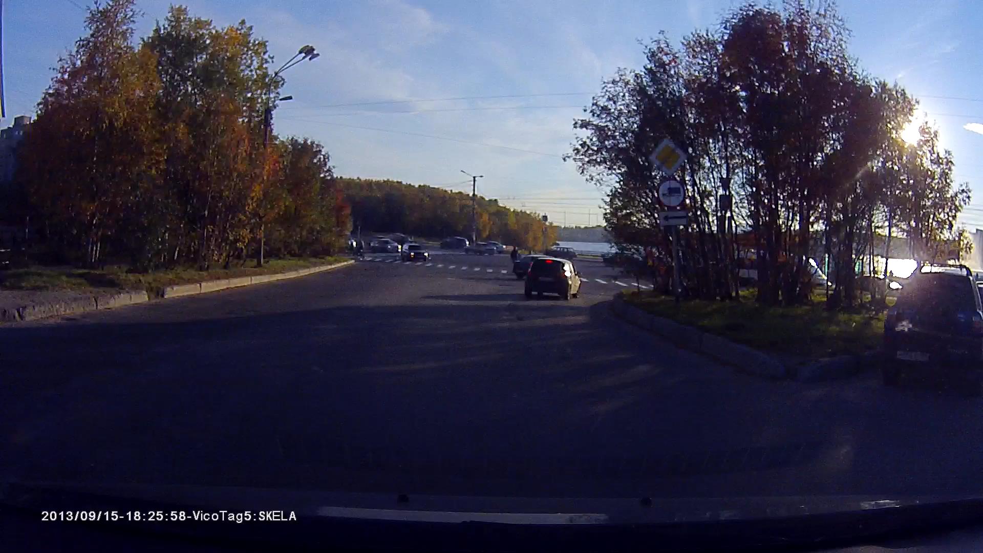

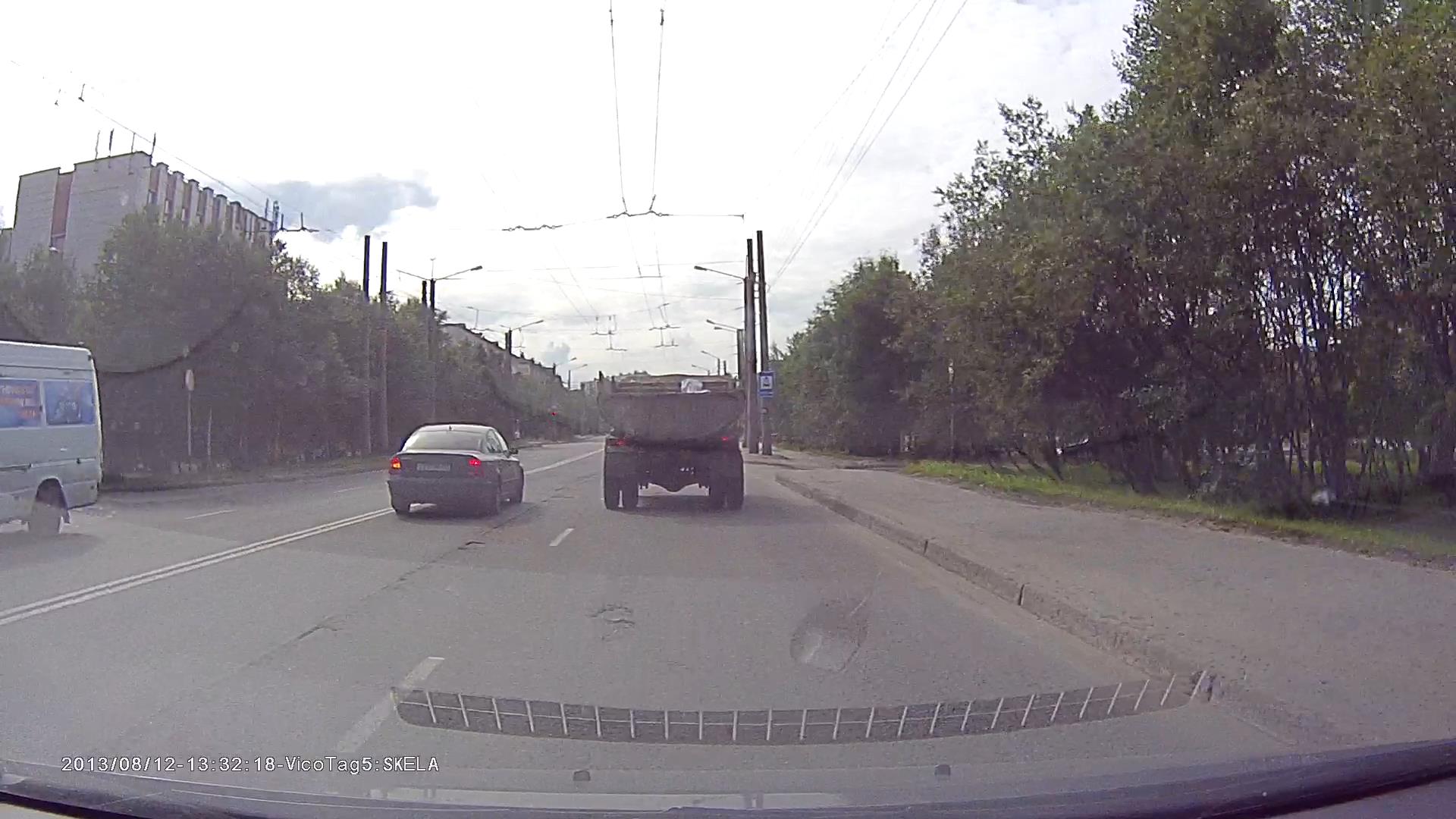

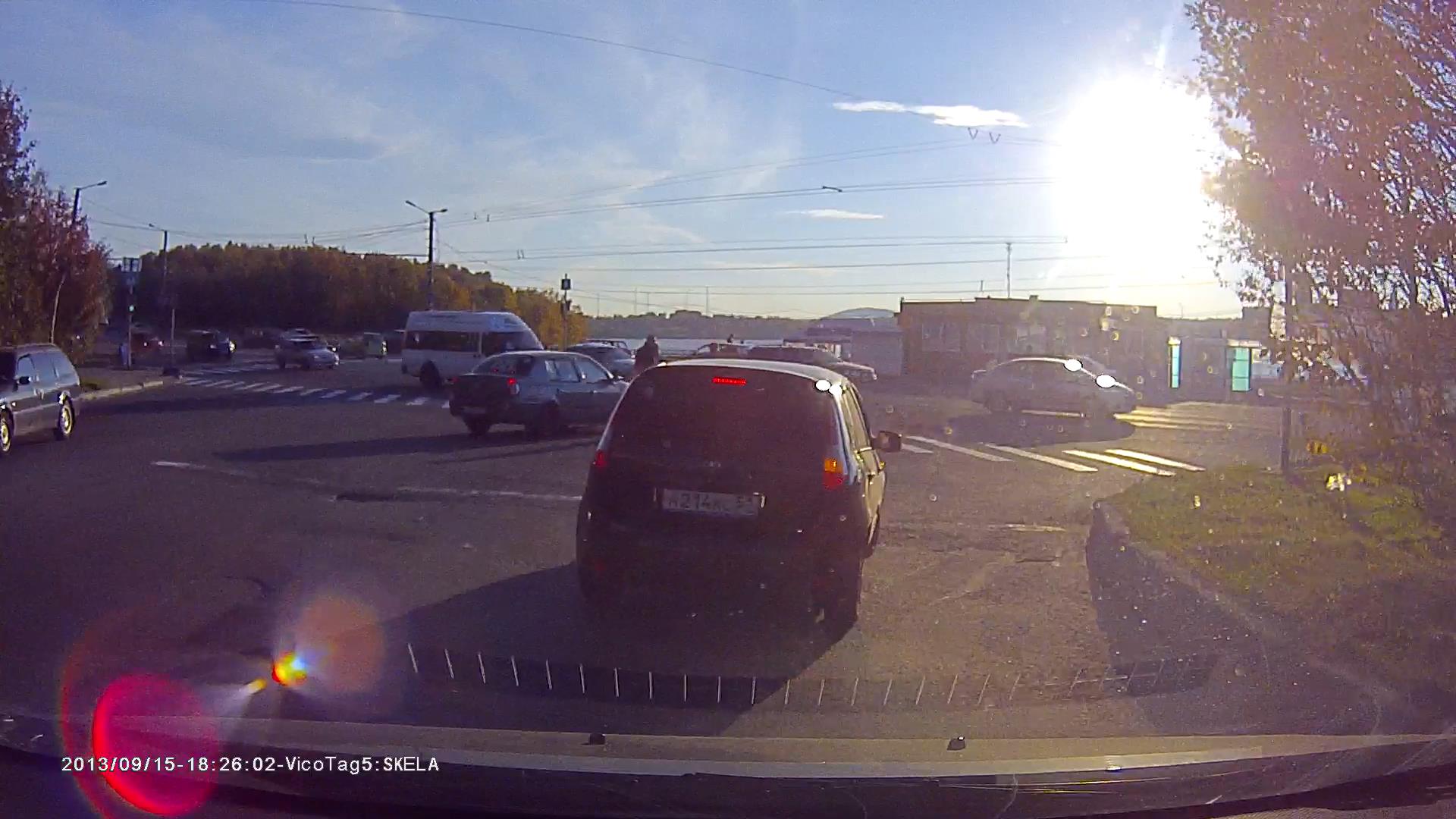

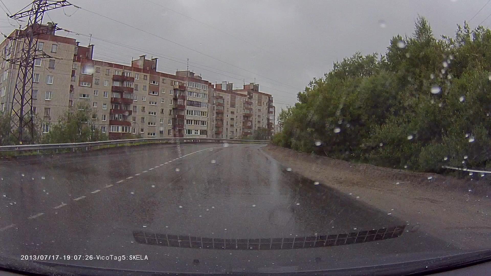

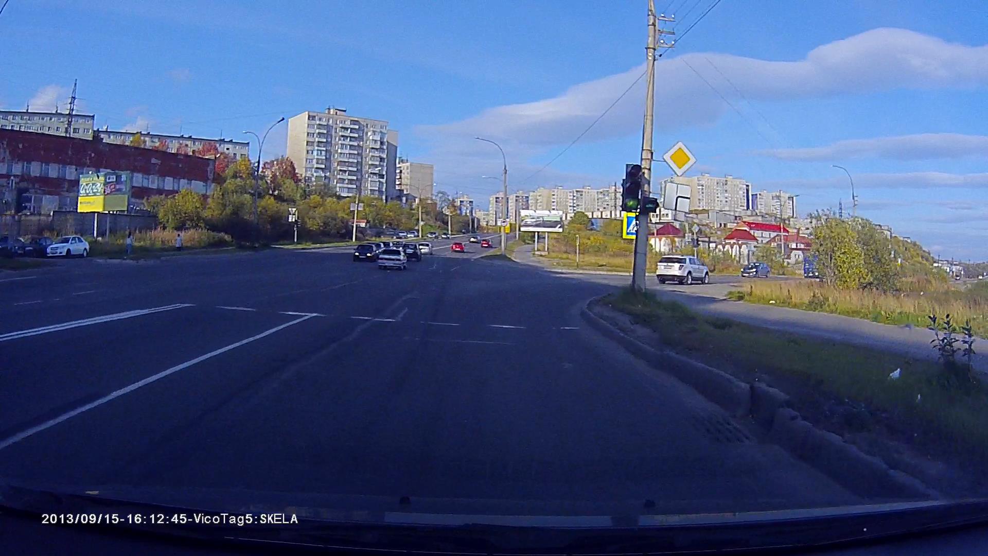

попиленый поляризационный фильтр установил на регистратор.
если раньше отражение в лобовухе присутствовало всегда:
то с фильтром очень в редких случаях при не благоприятных условиях

skela, а ночью фильтр сильно затемняет картинку?

маленькие этапы большого пути.
пока макет-прикидка.
выпиливаем ту часть, где крепится индикация подушки
удаляем
ставим планку, типа будущей панели
тыкаем выключателей
фоткал телефоном,остался не доволен. при работе вспышки мажет.

останется крылья приделать - и на взлет....
