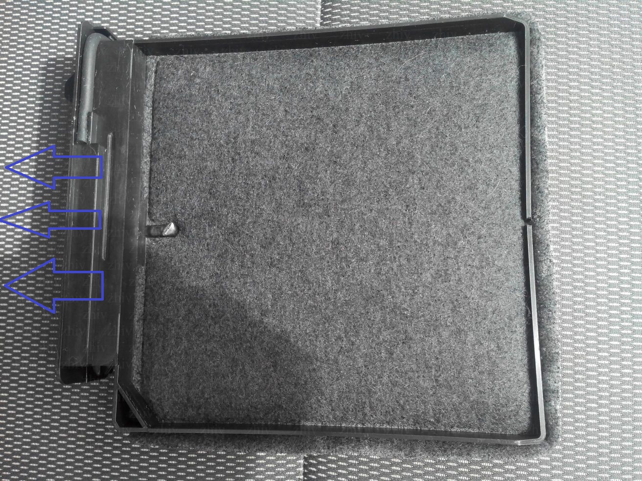

по фотке сложно увидеть, но вроде это похоже на фильтро ткань (оно же иглопробивное волокно, оно же синтетический войлок). мы на производстве его используем для фильтрации воздуха, и в качестве утеплителя

но дует вот так вот:
так что придется клеить

skela, тоды, придется клеить...

сегодня посмотрел, тоже в этом месте продувает.

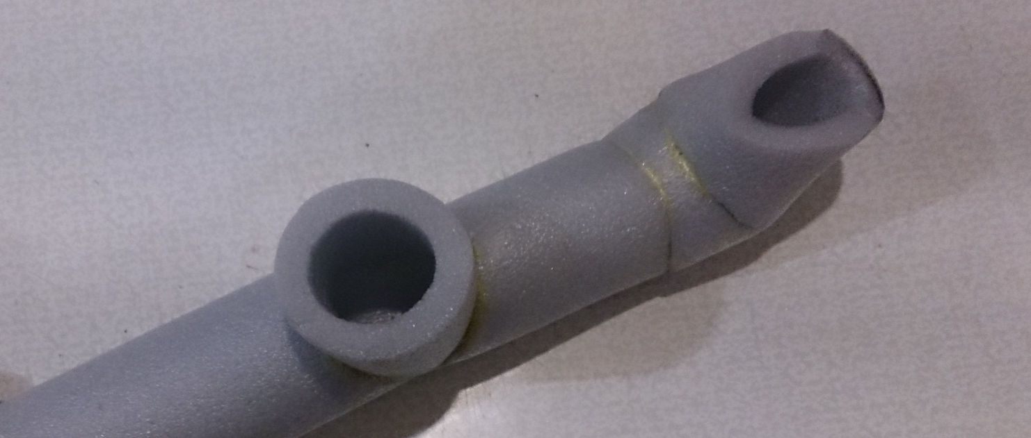

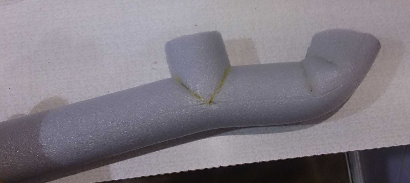

давно не писал, было не до того.
вернее писать было особо не чего.
авто ездит, но греется ОТВРАТИТЕТЕЛЬНО.
еще быстрее остывает.
герметик, которым клеил шланги вентиляции не выдержал.
вернее я с легкостью оторвал водительскую конструкцию.
сейчас весь в поиске пути устранения этого косяка.
следуя традиции испытать все что нашел,
приделал (воткнул) в дырку оставшуюся от старой вентиляции
трубу для утепления труб. крутая тавтология!
а она СВОЛОЧЬ работает лучше, чем все мои изыски.
но есть одно НО она плохо гнется, и соответственно дует все не туда куда хочу.
в общем на улице мороз, а я в замешательстве, на скоко градусов в какой плоскости делать загибы.

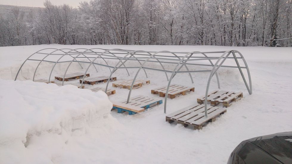

за прошедшее время построил
вот такое вот чудо
длинной 8 метров, будет крытый склад пиломатериалов.

верхняя фотка это промежуточный вариант
а чем вы клеили энергофлекс?

Сообщение от skela
,приделал (воткнул) в дырку оставшуюся от старой вентиляции
да, я кстати уже это отмечал
по опыту использования в местах перегибов она со временем спекается, надо прокладывать чем то изнутри ( я проложил эл гофрой)

Сообщение от Chiv
моментом.
жирно мажешь обе поверхности, феном сушишь, (у меня фен с регулировкой, ставлю 100 градусов)чтобы пузырей не было, вернее, чтобы они опали, (попробуешь, увидишь)
и прижимаешь. вот и вся технология.
